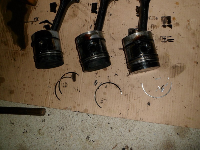

Etant bien lancé j'ai déposé les pistons, c'est pas joli non plus! Les segments de feu sont tous cassés!
Alors voilà pour aujourd'hui. La prochaine foi se sera déshabillage du moteur!

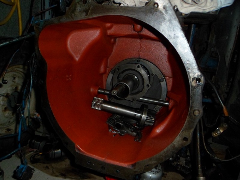

Par contre côté embrayage un doigt d'avancement et décalé. Finalement rien de grave l'axe était tombé dans le mécanisme. Je le démonterai complètement plus tard.

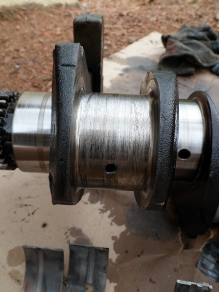

Et on arrive à ce fameux vilebrequin!
Un maneton est labouré un autre rayer et enfin un palier bien rayer aussi. Après passage du pied à coulisse il y a minimum 5/10ème d'écart entre deux maneton donc c'est sur il est mort!

Message par ced71 le 3/1/2014, 18:59
Bonjour à tous!
Au programme du jour démontage complet de l'embrayage, pas de trop mauvaises surprises pour une fois! Le disque d'avancement est juste usé au rivet il sera donc changer! Aussi un bon dégraissage du mécanisme.
Côté boite démontage du porte butée pour un changer les joints et un nettoyage du carter!
L'huile de boîte est d'une drôle de couleur! Certain ont déjà vu de l'huile de cet couleur?
Voilà pour aujourd'hui!

en cours Re: Remise en état Super Dexta
Message par Moteuralsacien67 le 3/1/2014, 21:49
un sacrée projet que tu as entamé, mais ça avance bien!  :youpi:
Par contre, vu "l'huile", enfin si on peut encore appeler ça de l'huile, qui sort de la boîte, il y aura peut-être encore des surprises à l'arrière, parce-que c'est plus de l'huile, mais de la vinaigrette. La boîte a gober de l'eau. (stockage à ciel ouvert pendant longtemps?)  :bizarre:
D'un autre côté, une fois le chantier achever, le moteur remis sera la garantie qu'il ne te laissera pas tomber pendant une sortie. Wink
Bon courage pour la suite.
Adrien Smile

Message par ced71 le 3/1/2014, 22:26
Eh bien je me suis dit la même chose que toi pour l'huile! Mais au touché elle paraît tout à fais normal! Mais dans le doute je pense que je vais la changer.
En regardant derrière le porte butée tout à l'air normal pas de rouille en tout cas!
Mais j’enlèverais les leviers de vitesse pour regarder un peu la dedans! En espérant qu'il n'y ait rien de trop grave!
Pour l'avancement ça va se ralentir le temps d'avoir des pièces! J'ai trouvé un vilebrequin mais pour le changement de chemises les sociétés que j'ai contacter sont pas pressé!
