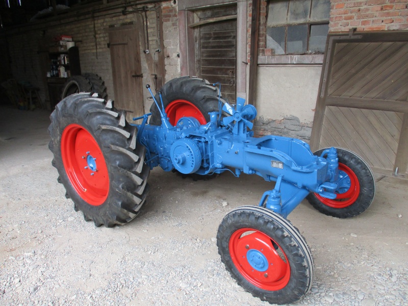

Message par TOMA67600 le 25/6/2016, 18:48
Bonsoir à tous ! ami
Quelques photos de l'état du tracteur, ça avance bien!

tracteur Re: Restauration LANZ Bulldog 2416
Message par Sébastien33 le 25/6/2016, 19:20
Ca fait plaisir d'avoir des nouvelles !
Il est superbe comme ça dans ce beau bleu  Bravo pour ton travail et bonne continuation pour la suite
Message par Invité le 25/6/2016, 19:48
Salut Thomas
effectivement ca avance il est tout beau avec ses chaussettes neuve et les jantes super!
