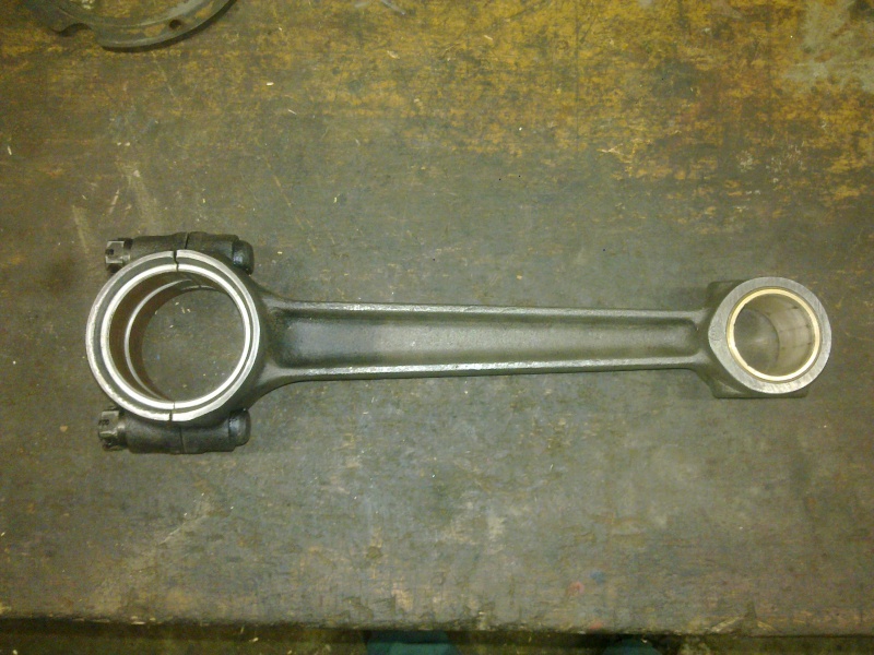

Message par TOMA67600 le 27/1/2014, 19:43
Bonsoir à tous !  Very Happy
Les travaux avancent doucement!
Aujourd'hui, j'ai reçu le couvercle de remplacement.
Nettoyage et changement du joint :
J'ai dût démonté le système de direction à la presse, en effet il était complètement bloqué. Mais après un bon nettoyage, il fonctionne de nouveau correctement :
Autrement j'ai un peu avancé au niveau de la bielle. La douille de remplacement est en place :
La taille de l'ensemble est quand même impressionnante!  Laughing
A bientôt !

tracteur Re: Restauration LANZ Bulldog 2416
Message par cLG5656 le 27/1/2014, 20:31
ta déja vu un ensemble piston-bielle d'un voiture téléguider thermique?
par rapport a l'essuie tout, un carré de longueur et 1/2 carré de largeur
imagine a coter du tien, on ne le verrais même pas  Laughing
cLG5656
Nombre de messages : 881
Message par TOMA67600 le 27/1/2014, 20:39
Ohlala oui!
C'est sur, il y a une sacré différence
