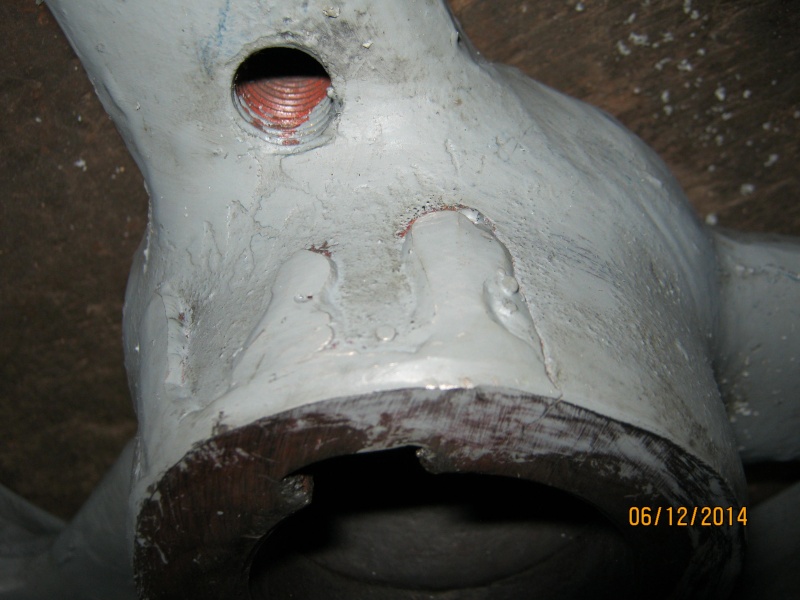

J'ai un autre soucis, celui là est encore plus embêtant..
Le volant moteur était fissuré à 3 endroits lors de l'acquisition du tracteur. Il avait été décidé de le souder.
Et là en le redémontant, j'ai vu qu'il continu à fissurer..
Je ne pense pas que je vais le remonter.. Je crois que si j'en achète un neuf, il faut le faire usiner et le vilebrequin aussi.. Je vais me renseigner..

tracteur Re: Restauration LANZ Bulldog 2416
Message par yaume le 7/12/2014, 11:08
c'est hélas le point faible de cette série.
le remontage est, semble t'il, délicat, et il faut doser précisément le serrage de la clavette.
quitte à racheter et faire usiner un volant, je remplacerait le montage par clavette à talon par un montage type moyeu expansible.
qui pourra rattraper le mattage de la queue de vilo et permettra des démontages futurs bien plus faciles.

Message par Titom61 le 7/12/2014, 13:28
Salut à tous,
Pourquoi tu ne fais pas reprendre ces soudures par un spécialiste des la soudure fonte?
A plus, thomas

Je ne connais pas ce système de moyeu expansible. Il viendrait donc se caler entre le vilebrequin et le volant moteur? Cela nécessiterait d'usiner le volant beaucoup plus grand? Et est-ce que ce système empêcherait correctement tout mouvements entre les deux pièces?
Titom61, je ne sais pas trop si c'est rattrapable, et si cela va tenir, je ne voudrait pas prendre le risque que le volant casse un jour, pendant que le moteur tourne...

les moyeux expansibles sont montés couramment dans l'industrie, sur des moto-réducteurs qui encaissent des couples autrement plus importants que ce que pourra subir la queue de vilebrequin.
Effectivement, il faut usiner l'alésage du volant coniquement pour que la partie mâle de l'accouplement vienne se serrer sur la queue de vilo.
seul bp : pas de clavetage, il faut faire attention pour aligner le volant comme avec une clavette. mais je pense qu'on peut usiner la fente de l'accouplement de maniere à laisser un passage de clavette pour l'alignement.
j'ai vu ce montage sur le forum bulldoglanz.de il y a longtemps mais je ne retrouve plus le post.

Merci beaucoup d'avoir fait des recherches! J'avoue que je suis un peu paumé..
Je vais démonter la butée ( le limiteur de charge) pour voir si elle fonctionne correctement, c'est vrai en effet que je n'avais pas fait attention à ce détail lorsque j'ai démonté entièrement le régulateur... De toute façon, je vais devoir redémonter le tout pour sortir le vilebrequin afin de le faire usiner... J'en profiterai pour revérifier encore une fois le bon montage de la pompe à injection et aussi si le corps de pompe comprend un ou deux orifices.
Heureusement que vous m'avez prévenu pour le possible décalage du réglage du graissage du moteur, je n'y aurais pas pensé.
J'ai demander le fournisseur de pièces Lanz auprès duquel j'achète toute mes pièces si il avait un volant moteur neuf. Il n'en a malheureusement pas en stock. Je lui ait demandé si il compte en avoir bientôt, j'attend sa réponse...
Pour le moyeu expensable, j'ai un peu regardé, il faut relativement beaucoup de place entre le vilebrequin et la roue d'inertie. Certain modèle nécessite plus de 20 ou 30 mm de place entre les deux pièces... Je vais voir si je trouve d'autre modèles.
Ça commence à faire beaucoup de soucis et de coûts en plus. Au final, ça me reviendra surement plus cher que si j'avais acheter le même modèle dans un état bien meilleur. Enfin bref, j'espère qu'un jour tout fonctionnera correctement. Et puis c'est bien plus intéressant de passer des heures dessus, le résultat final est bien plus satisfaisant!

Écoutes pour la soudure de la fonte, si le boulot est fait correctement, il n'y a pas de souci. J'ai fait réparé par un spécialiste il y a peu, l'articulation entre tourelle et la fléche d'une mini pelle pour un client qui se sert tout les jours de sa machine et cela tient sans probléme.
Bon courage pour la suite.....

Merci pour les encouragements Titom61, je ne pense pas refaire souder le volant. En effet, je connais quelqu'un qui l'a fait faire et ça n'a pas tenu longtemps.

J'ai trouver un vendeur qui peut me procurer un volant moteur neuf. Je suis entrain de voir avec une société dans le coin pour l'usinage de l'ensemble.
A bientôt,

La soudure de la fonte est quelque chose de très particulier et que peu de professionnel maitrise réellement
et quand bien même il la maitrise les coups en temps sont assez prohibitif
Mon père qui a été mecano-soudeur jusqu’à la retraite ma expliquer comment il fallait procéder (il lui ai déjà arriver de ressouder des bâtit de plieuse et de poinçonneuse qui avait "pris un coup de fenwick"
Et ben franchement je pense que t'as meilleure tant d'acheter neuf ton volant car je ne suis pas sur que tu trouve encore une boite qui veuillent le faire vus toute la misère que c’est
et je ne suis même pas sur qu'en donnant toutes les explication détaillé de mon père tu puisse y arrivé Neutral
Surement qu'a l'occasion je posterais un sujet sur la soudure de la fonte "dans les règles de l'art" ça en intéresseras quelques-uns

Pour le volant moteur, le vendeur propose plusieurs modèles. Un modèle avec un diamètre intérieur de 54mm ou avec un trou intérieur de 55mm. Le vilebrequin a un diamètre de 55mm.
Je pense prendre celui avec un diamètre intérieur de 54mm car la surface sur le vilebrequin est assez abîmée, et donc je ne sais pas combien de matières il faudrait enlever pour arriver à une surface correcte. C'est pour cela je préfère prendre celui de 54mm, pour que le volant et le vilebrequin puissent exactement correspondre entre eux.
Pour la soudure fonte, j'ai également entendu dire que c'était une chose très compliquée pour que ce soit effectué correctement... Le volant neuf sera commandé dans les prochaines semaines! Bonne idée le sujet sur la soudure fonte, cela m’intéresserai également.
