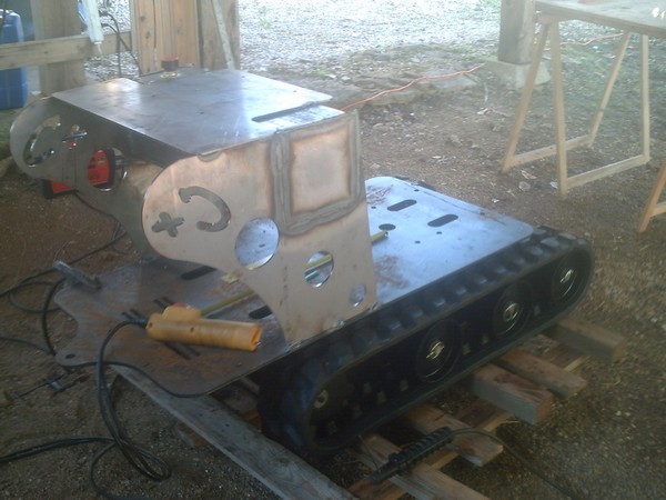

Bonjour à tous le monde
Je viens de monter un kit de chez Monsieur le Chenillard; que je félicite pour la propreté des découpes et la préparation du colis
Temps de montage peinture comprise 50/60 Heures par un plombier à la retraite..
Seule modif j'ai tourner le moteur pour avoir l'échappement à l'extérieur
Si je peu rendre service pour des Montage futurs
Bonne journée à +

Bonjour à Tous, je vais essayer de mettre des photos
Arrivage du colis
Le montage à débuté
ça avance
ça avance toujours
La sauterelle prete à bondir
Voici la modif. du moteur
 Bonne Soirée à tous à bientot

Je vais essayer de vous renvoyer des images
1-Réception du colis
2- Début du boulot
3-Le montage continu
4-De la soudure encore de la soudure
5-Montage de l'hydraulique et finition
6-Modif du moteur pour mettre l'échappement à l'extérieur
J'espère que l'on voie mieux,
A bientot a vous Tous.

Message par Edenguard le 24/10/2013, 23:16
Et bienvenue Smile
Parfaite ta modif de tourner le moteur, je cherchais justement un moyen de dévier l'air chaud de l'échappement, je trouve que çà chauffe un peu trop tout le chassis quand on s'en sert toute une aprem !
Donc excellent de tourner le moteur, merci pour le partage, je penses modifier çà aussi Smile
A+ et amuse toi bien Smile
