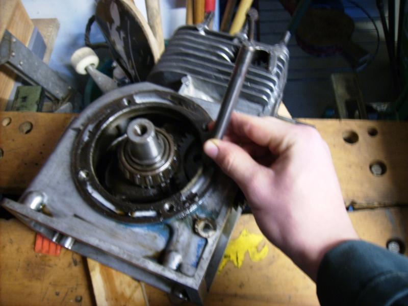

c'est ça il faut chasser cet axe au centre de l'arbre a came avec un chasse goupille !!!! pas un tournevis le choc que tu av donner sur ton tournevis ne sera pas sec et franc , sauf si tua un tournevis qui peut etre frapper . enfin tapper sur un tournevis c'est un tour de magie, car apres tu a une pioche . photo du coté opposé stp. je pense que le coté opposé ne sera pas perçé , qu'il n'y a aucun trous et que tu va devoir tiré cet axe . a voir

salut alex , je suis d'accord avec les autres , il doit falloir chasser cet axe mais pas dit qu'il y est un trous de l'autre coté , a voir . utilise un chasse ou geai en bronze , sinon ton tournevis tu le transforme en pioche .

Ok je vais trouver un chasse ou en acheter.
Merci les gars.

Si tu n'a pas de chasse goupille tu prend une vis de 8 ou 10 que tu tiens avec une pince multiprise sa fera le même effets!!

@GEO140 a écrit:Si tu n'a pas de chasse goupille tu prend une vis de 8 ou 10 que tu tiens avec une pince multiprise sa fera le même effets!!
Ok je vais essayer merci.

Message par alex79 le 22/12/2013, 17:43
Géo ta technique a très bien marché merci
Pourquoi il est a une croix et un trous ?
Voila repère ( désolé pour la photo flou )
