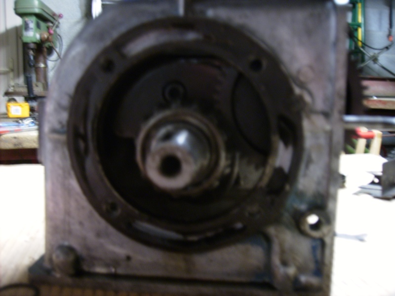

Finalement j'ai décidé de demonter entièrement le moteur pour changer les deux roulements et les deux joints spi
Après avoir enlevé le boulon et une grosse rondelle
Après l'utilisation de l'extracteur
Faut défaire 3 boulons.
Et enlevé la plaque en métal avec des calles en métal et on arrive au roulement
Arrow Je n'arrive pas a enlever l'arbre a came comment faire ??

motoculteur Re: Mon Staub PPU
Message par nico700raptor le Lun 09 Déc 2013, 17:58
il faut que tu enlève l'axe 41049 a droite sur ta vue . et ensuite l'arbre a cames sortira par le haut . recherche quelque chose qui peut maintenir cet axe sur le carter ou bien une goupille mecanimbus au travers de l'arbre a came . le passage de cet axe a travers le carter doit etre etanche donc peut etre que des bouchons sont dans l'alignement de cet axesur les coté des carters.

Message par alex79 le Mar 10 Déc 2013, 13:24
Je suis d'accord avec vous mais pour sortir le vilebrequin faut que je l'enleve sinon sa ne passe pas par le trou...
Et si je l'enleve comment le remonter correctement ?
Message par willo le Ven 13 Déc 2013, 17:45
dis donc, je suis peut être nul mais j'ai bien relu le schéma.
Désolé, je sais pas éditer ce qui a été écrit.
Bref, si tu enlève tout ce qui est du côté de ton extracteur, tu dois trouver une plaque. Laquelle pourra être démontée pour sortir le vilebrequin.

Message par alex79 le Ven 13 Déc 2013, 22:18
@willo a écrit:dis donc, je suis peut être nul mais j'ai bien relu le schéma.
J'ai déjà enlever tout sa je pensais que je pourrais sortir le vilebrequin mais j'ai l'arbre à came qui gêne donc je ne peut pas sortir le vilebrequin si il y a l'arbre à came.

Message par GEO140 le Ven 13 Déc 2013, 22:56
Fait nous d'autre photo avec le flasque retiré!!
Message par mcgyver le Ven 13 Déc 2013, 23:08
Bonsoir a tous !
Je suis d'accord avec vous mais pour sortir le vilebrequin faut que je l'enleve sinon sa ne passe pas par le trou... Et si je l'enleve comment le remonter correctement ? a écrit:
Avant d'essayer de sortir ton vilebrequin ,vérifies ,en tournant a la main qu'il y ait bien des repaires (marque ou coup de pointeau ) sur le pignon d'arbre a came (41048)
S'il y a ,tu en auras d'autres sur le pignon claveté sur le vilebrequin (41026 )
Au remontage ,il suffit de mettre les repaires en regard
Nombre de messages : 9623
Message par alex79 le Sam 14 Déc 2013, 18:03
Quelque photos comme demandé et Mcgyver il y a bien un repere sur le pignon de la came comme un 8 de gravé.
Vous pouvez voir que le vilebrequin ne passe pas
Message par mcgyver le Sam 14 Déc 2013, 18:08
Bonjour a tous !
Bien ,tu nous montreras tes repaires en gros plan
La ,il te faut repousser l'axe de l'arbre a came en le faisant sortir du coté ou tu as enlevé la plaque ( il est très possible qu'il y ait un épaulement )
Message par alex79 le Sam 14 Déc 2013, 18:17
Merci Mc
Par contre pour le repere ca va être compliqué mon appareil photo n'est pas terrible mais j'essayerais quand même.
Et comment je repousse l'axe ? Un tournevis et je tape dessus  :bizarre:
Message par GEO140 le Sam 14 Déc 2013, 18:33
Un tournevis non mais hoo!!!
Un chasse goupille sa ira mieux et en mettant une cale en bois sur le carter.
Message par mcgyver le Sam 14 Déc 2013, 18:49
Essaies de nous montrer le coté opposé ( et cales toi en appui pour prendre la photo )
