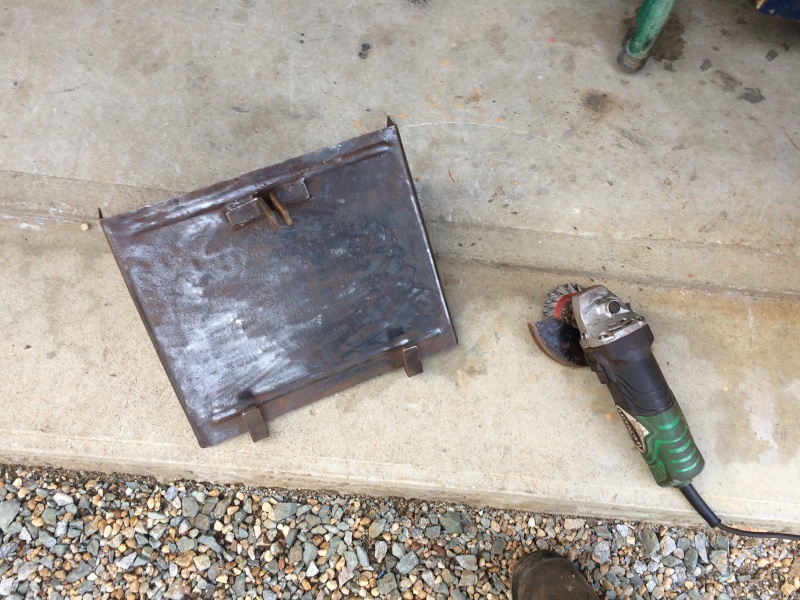

Aujourd'hui décapage !
Les pignons du renvoi d'angle sont un peu abîmés

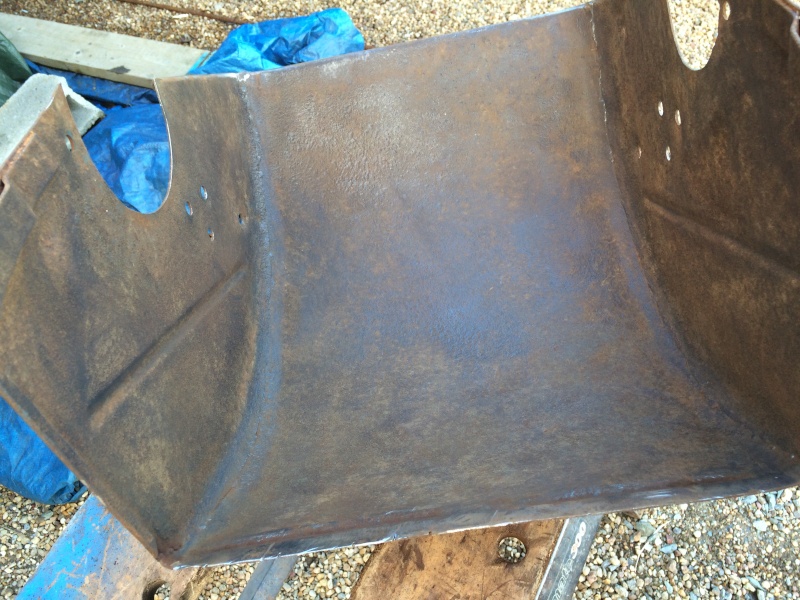

Tout les pièces sont décapées..
J'ai redressé le capot du roto, pas mal de bosses.. J'ai chauffé la tôle puis en tapant avec les marteaux et mes tas de carrossier j'ai arrangé un peu la pièce ! Il me restera a mettre un peu de mastic pour finir un peu le travail!!

beau travail! continue Wink
