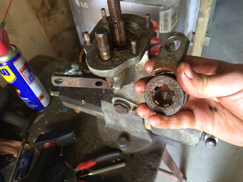

Message par alex79 le 14/2/2016, 21:05
En fouillant dans mes pièces j'ai retrouvé mon renvoie d'angle qui était grippé et le temps, le gazoil et le dégrippant on fait leurs effets, le renvoie d'angle tourne difficilement mais il tourne!! Donc démontage pour remise en état!!
Bien sur la vis n'a pas voulu venir donc je l'ai percé et j'ai essayé de l'enlever avec un extracteur de goujon mais elle n'est pas venu si j'avais insisté l'extracteur aurait cassé.. donc perçage
Quelques coups de massette plus tard ça sort..
L'intérieur bien crade..
L'autre vis a bien voulu sortir mais la partie qu'elle tient le voulais pas sortir donc perçage je mets un extracteur de goujon puis je chauffe tout autour au décapeur thermique et ça sort tout seul en soulevant avec l'extracteur
Tout est démonté
Il reste la partie avec l'embout de la prise de force, juste un petit coup de chauffe de l'écrou
Le joint spi sorti
Nombre de messages : 4392
