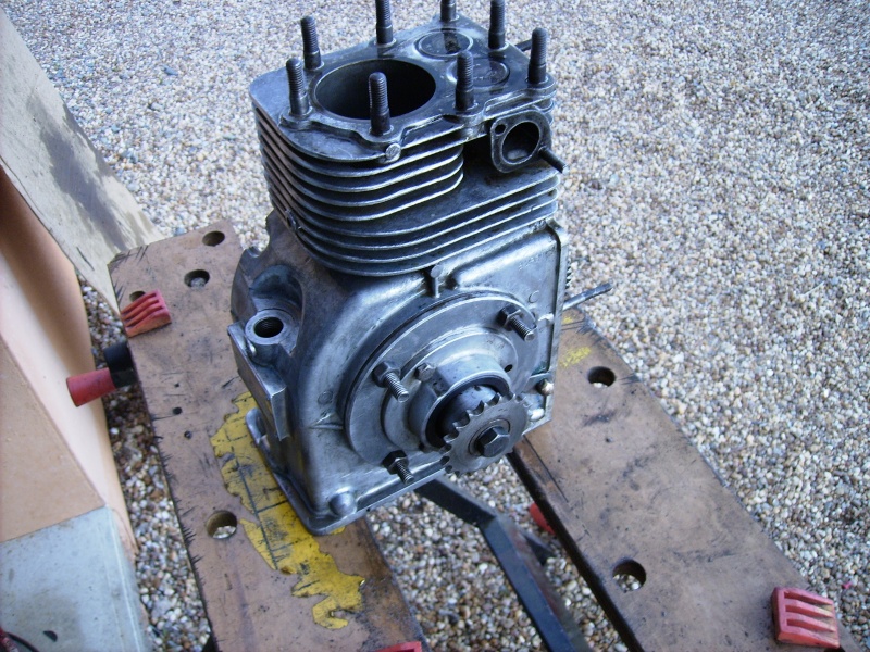

Message par alex79 le 29/10/2013, 20:12
Je n'ai pas eu le temps de remttre en route ma motofaucheuse vu que mon père n'as pas eu le temps de souder 2 fil
Donc aujourd'hui decapage du bloc moteur;
Avant
Après
Voila pour aujourd'hui.
Nombre de messages : 4389

Message par alex79 le 29/10/2013, 22:29
Merci le nettoyage du moteur c'est 2 après midi de travail j'ai commencé par gratter au tournevis puis nettoyage au dégraissant avec un pinceau une brosse en plastique et une brosse a dent puis encore grattage au tournevis et au couteau et coup de brosse metalique puis encore un coup de dégraissant puis rinçage a l'eau et séchage a la soufflette et un coup de WD40 dans le moteur pour pas que sa rouille.
