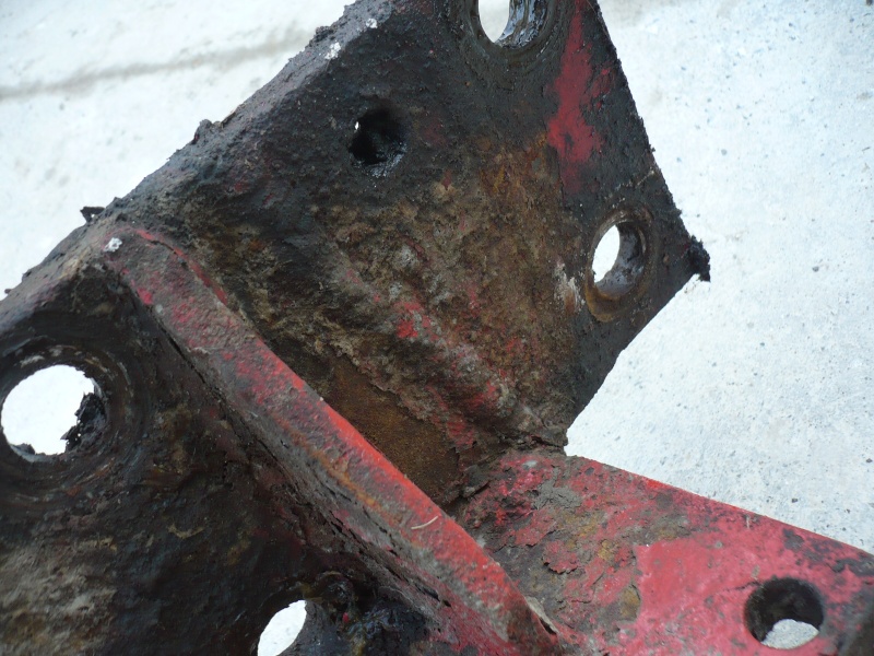

Démontage de l'attelage qui n'est pas un modèle de solidité. Je dis ça car sur mon 850, il est bien plus massif et est mieux pensé.
[img][/img]
Le poids a plié les plaques.
[img][/img]
[img][/img]

De chaque coté, il manque un boulon et un plaque laisse apparaitre qu'elle a été ressoudé.
[img][/img]
[img][/img]

Et ce n'est pas une mais les deux plaques qui ont été ressoudé.
Cette attelage a vraiment souffert plus que de raison.
Comparé à l'attelage du 850 qui a un modèle taillé dans la masse.

Il manque des tirants en haut de l'échelle de ton attelage, c'est pas possible autrement!! On voit un espèce de bras sur une des 1ères photos, vers le haut de l'échelle, c'est quoi?
