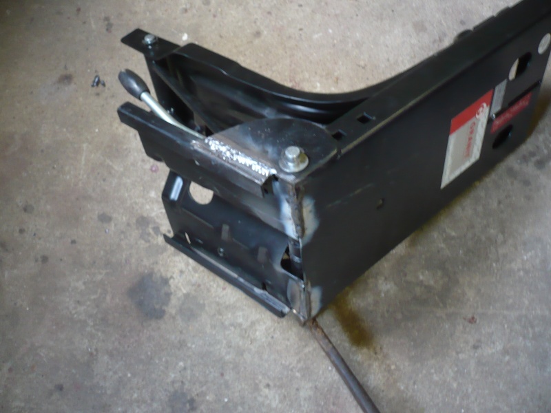

Mise en place d'une plaque qui va servir pour le siège.
Mais je serais obligé de coupé le support d'origine car, avec la hauteur du siège, je me retrouve trop haut perché.
CENTAURE1312
Nombre de messages : 863
Age : 55
Localisation : Somme maritime
Re: David Brown 850 et 990
Message par CENTAURE1312 le 28/3/2016, 18:16
Même avec le rétrécissement du support, je suis encore trop haut.
Donc, modification du siège aussi.
Cinq CM de coupe.
Un p'tit coup d'peinture et il n'y paraitra plus.
Cinq + trois = huit CM, c'est mieux, sur le tracteur ça donne ça.
Pour rappel, y-avait ça quand je l'ai acheté.
Message par jean-jacques rouleau le 29/3/2016, 09:00
Ces sièges à suspension sont confortables ( j'ai modifié l'assise aussi pour mon som); beau travail    en plus, à faire :youpi:
ami pour les photos;

Message par CENTAURE1312 le 29/3/2016, 15:37
Salut à tous.
C'est sûr, ça change du "bazar" d'assise qu'il y avait. En plus, j'étais engoncé la dedans...affreux. Avec ce siège, c'est plus "classe".
