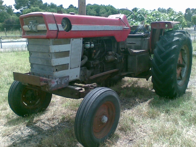

d'abord visite chez les propriétaires de l'engin ,en Juillet 2009

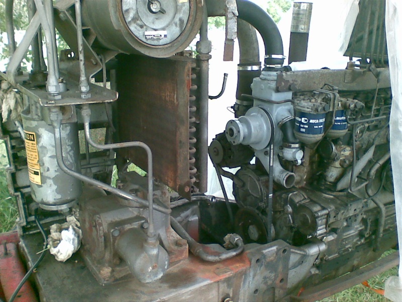

bon y a du taf !! le moteur tourne malgré une pompe a eau bien malade avec un tel jeu dans l'axe qu'une pale de ventilo a du toucher l'entourage en tôle, on enlève la courroie pour éviter plus de casse .
claquement au niveau du filtre  hydraulique a l'avant, le relevage fonctionne, le siège non ,mais bon on verra !
arrivé a la maison ,premier travail, démontage pompe a eau et là c'est un poil grippé ! chalumeau ,marteau et un peu de casse

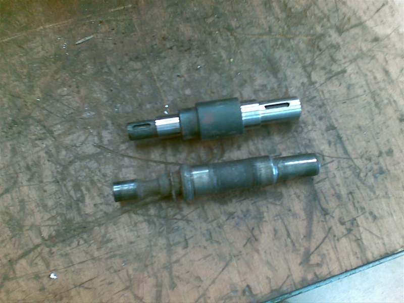

le rotor en fonte n'aime guère les chocs, effectivement les roulements et l'axe n'ont plus la forme .
donc a refaire ! c'est parti dessin, programmation et usinage du rotor en alu, de l'axe en acier 42cd4 et trempe a l'huile, 2 roulements et joints qui vont bien, peinture, remontage.

Il est magnifique ce MF 1100 !
Voilà une restauration qui commence bien et pas besoin de pièces détachées, il suffit de les refaire !
Félicitations et je vais suivre ce travail.
