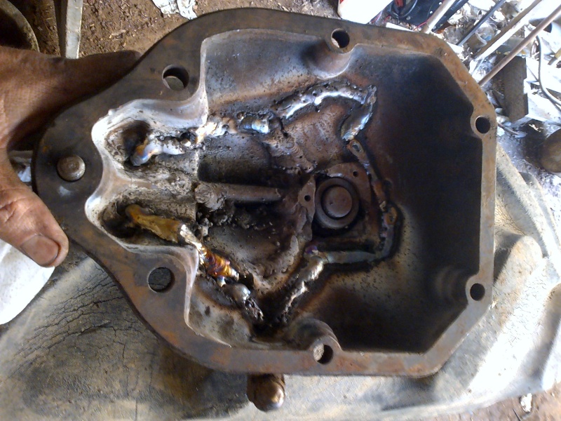

je me suis ensuite décidé à attaquer le couvercle de relevage. c'est la première fois que je soude de la fonte (baguette inox). le résultat n'est pas vraiment fabuleux, mais en attendant de trouver un couvercle en occase, ça fera l'affaire.
ensuite, j'ai rechargé le cliquet de verrouillage du relevage en position haute en position haute, qui ne tenait plus rien. (décidément il a eu la vie dure ce relevage. c'est d'autant plus étrange que le reste du tracteur ne montre pas de traces d'usage abusif.)
le cliquet :
la "manivelle"
le tout en position. maintenant ça se verrouille (et se déverrouille) bien.

tracteur Re: LANZ D2416
Message par moiaa le 26/7/2013, 12:09
Tout d'abord félicitations pour ton travail.
Pour ta soudure, il existe des baguettes fonte (très cher) au nikel.
Je ne sais pas si la baguette inox colle a la fonte (j'ai déja essayé avec des baguettes normales et la soudure ne colle pas du tout) j'aimerais que tu me donnes ton avis dessus.
As tu soudé directement ou as tu préparé ta pièce?
Je te poses plein de question car moi j'avais fait chauffé toute la pièce pour diminuer les contraintes et refroidir lentement dans de la cendre et je voulais savoir si ça valait le coup.
Pour info, j'ai resoudé ma pipe d'échappement comme sa et ça tient. Un ami a ressoudé des masses à froid et ça ne tient pas.
De plus, l'avantage de chauffer la pièce c'est que la soudure est plus belle je trouve.
Tiens moi au jus...
Message par yaume le 26/7/2013, 16:00
Salut Moiaa,
la baguette inox a l'air de tenir sur la fonte (c'est précisé sur l'emballage, assemblages muti matériaux). après je ne connait pas la résistance mécanique.
pour la préparation, j'ai chauffé la pièce au chalumeau et j'ai chanfreiné quand je pouvais. En refroidissant, on entend quelques claquements et quelques fissurent apparaissent dans l'inox. ce n'est donc pas une réparation parfaite. mais çà à l'air de tenir. (le couvercle est maintenant légèrement voilé, signe que les soudures tirent bien sur la fonte.)
yaume

Message par coum le 31/7/2013, 09:30
@yaume a écrit:bonsoir,
Pour souder la fonte il y a deux méthode :
soit comme l'a écrit moiaa on chauffe la pièce à souder et on la fait refroidir dans la cendre
soit on soude par petit point avec refroidissement complet entre chaque point
si vous optez pour la soudure en chauffant la pièce
il faut déjà commencer par préparer la pièce;
tout est fonction de son épaisseur pour ~2cm d’épaisseur prévoir un chanfrein de 7 à 8 mm de profondeur de part et d'autre de la pièce à souder
ensuite il faut chauffer l'ensemble de la pièce à une température de 80°c
Point important il ne faut absolument pas de courant d'air sur la soudure ce qui signifie local fermé et la pièce à souder doit rester dans les 80°.
Et la on commence à souder c'est un peu comme pour visser une culasse on soude en quinconce par touche de pas plus de 2cm de long
par exemple si on commence à souder par le haut gauche intérieur le 2eme point se feras au bas droit extérieur
On travaille avec plusieurs baguette et entre chaque point on change de baguette
Le 3eme point en haut droit intérieur le 4eme en bas gauche extérieur
le 5eme point haut droit extérieur le 6eme bas gauche intérieur .. etc etc et ainsi de suite jusqu’à avoir fait le tour de la pièce
Maintenant on peut commencer à reboucher le chanfrein toujours en appliquant la même méthode.
Une fois terminez on place la pièce soudé dans un bac rempli de cendre chaude ou mieux remplis de vermiculite chaude
et on laisse refroidir l'ensemble (compter au minimum 72 heure)
si vous optez pour la technique par petit point
La pièce doit être préparé c’est à dire ,
tout est fonction de son épaisseur pour ~2cm d’épaisseur, prévoir un chanfrein de 7 à 8 mm de profondeur de part et d'autre de la pièce à souder.
Point important il ne faut absolument pas de courant d'air sur la soudure ce qui signifie local fermé.
Et la on peu démarrer la soudure par petite touche de moins de 1cm de long, toujours en quinconce comme écrit plus haut ,sauf que la en plus de changer de baguette entre chaque point de soudure, on attend que l'on puisse poser la main dessus ,c'est à dire que le point de soudure soit revenus à environ 30° ou 40°.
Pour éviter la rétreinte de la matière avec un marteau mater un peu la soudure (2 a 3 coups) juste après avoir soudé, mais frapper pas comme un sonneur c'est de la fonte Wink .
Et quand vous avez fait le tour complet on peu commencer à remplir le chanfrein de la même manière
Pour les baguettes diamètre minimum 2.5 idéal 3.2 ou 4 et de la fonte de la fonte et encore de la fonte même si c’est écrit tout acier ou multi usage on soude de la fonte avec de la fonte
voir avec la SAF pour des baguette en fonte
niveau poste à souder un excellent poste rotatif
Message par Nours le 31/7/2013, 12:14
Bonjour Coumcoum,
coumcoum a écrit:
On travaille avec plusieurs baguettes et entre chaque point on change de baguette
Quelle est la raison de cette manœuvre ? Laisser la fonte de l'électrode refroidir ou autre ?confused
Merci pour ces précisions qui m'intéressent car mon Valpadana a la même "maladie" que ce Lanz : boîtier de relevage cassé et rafistolé par un précédent propriétaire. Et là, ce n'est pas gagné pour trouver une pièce de remplacement ! Je crains donc de devoir investir dans des électrodes en fonte !
Cordialement,
Marcel
Nours
Nombre de messages : 362
Localisation : 74800
Age : 73
Tracteurs : Mitsubishi MT180D, Iséki TX 2140, Kioti MEC 2210
Message par coum le 31/7/2013, 13:11
effectivement c’est pour éviter que l’électrode ne s’effondre
quand tu soude l’électrode rougie ,l'enrobage se dilate du coup l'arc n’est plus correctement dirigé par celui ci et il part un peu n'importe ou.
ça ce voit bien au niveau du bain de fusion il tourne d’ailleurs à ce stade là c’est déjà trop tard il faut arrêter de souder avant que ça ne commence à tourner
coum
