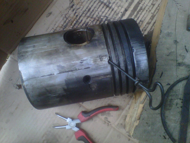

etat des lieux :
le maneton de vilo est comme neuf (ouf!) ainsi que les coussinets (re ouf! au moins c'est que le graissage fonctionne)
il manque bien un segment (enfin les 2/3 d'un segment, le1/3 restant est toujours là, attendant de se faire la malle par une lumière)
tout est calaminé, il y a des morceaux de segment encastrés dans la face du piston et quelques traces de grippage. mais le cylindre est en bon état et le piston devrait pourvoir repartir après nettoyage et réusinage des gorges de segment.
les poux dans la tête :
et après nettoyage :
par contre, il a en peu d'usure au niveau de la douille de pied de bielle. après examen, il s'avère que les conduite de graissage de la t^te de bielle sont remplies de calamine. Alors on sort les vieux outils. et au bout d'une heure de vrillage, ca se débouche.
donc je vais comander chez delegro : une douille de piston et un jeu de segments surcotés en épaisseur. déposer le pston chez un tourneur pour refaire les gorges et hop, tout repatira dedans.
ce démontage s'est vrament déroulé comme dans un rève. pas un boulon grippé, pas un goujon cassé. vraiment, il savaient assembler des tracteur chez lanz!

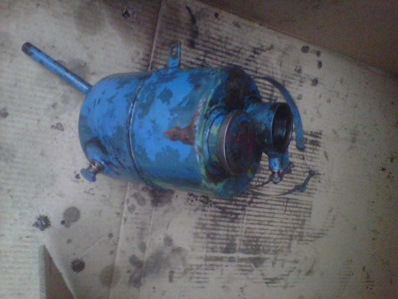

Aujourd' hui a été consacré au décrassage du circuit de retour d'huile qui en avait bien besoin. Pas beaucoup de photos car les mains pleines d'huile noire et épaisse.
Le filtre de retour d'huile entier :
et démonté pour nettoyage complet à l'essence
Et le réservoir d'huile après décrassage et dérouillage intérieur à base de graviers. La condensation a fait son œuvre dans le haut du réservoir, mais rien de méchant.
prochaine étape, remontage de la culasse, du filtre à air et du réservoir d’huile pour tester le circuit d’huile propre. et si tout va bien, une bonne douche à l'eau chaude.

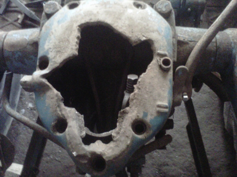

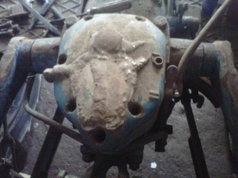

puis démontage du pot, à première vue y'a de la calamine. à de se demander comment les gaz passaient encore.
après 10 min de grattage sans grand résultat (elle est grasse mais dure), on passe à la méthode pyrolytique.
Un peu coup de chalumeau pour démarrer et ça se fait tout seul!
ça crame fort le mélange suie/huile.
et au bout de 30 min, tout est réduit en cendres! un petit cpou de brosse pour enlever le charbon qui colle encore et hop c'est nickel. photos demain, plus assez de lumière ce soir.

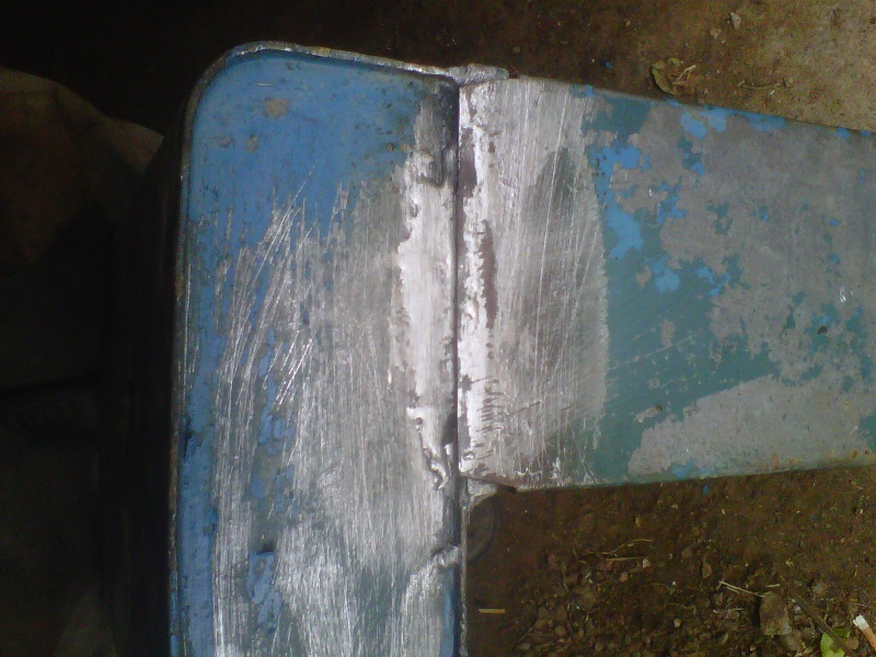

En démontant le radiateur, la tole de protection latérale a sauté. qu'a cela ne tienne, je sors le matos de plombier et je me remet à l'étain, que je n'ai pas pratiqué depuis longtemps.
Mais je n'ai pas de panne à monter sur le chalumeau. Reste le système D; la pointe d'un gros tournevis chauffée avec le chalumeau fait un ersatz satisfaisant.
le résultat. pas très flatteur sur les photos mais ça tient, c'est le principal. *
