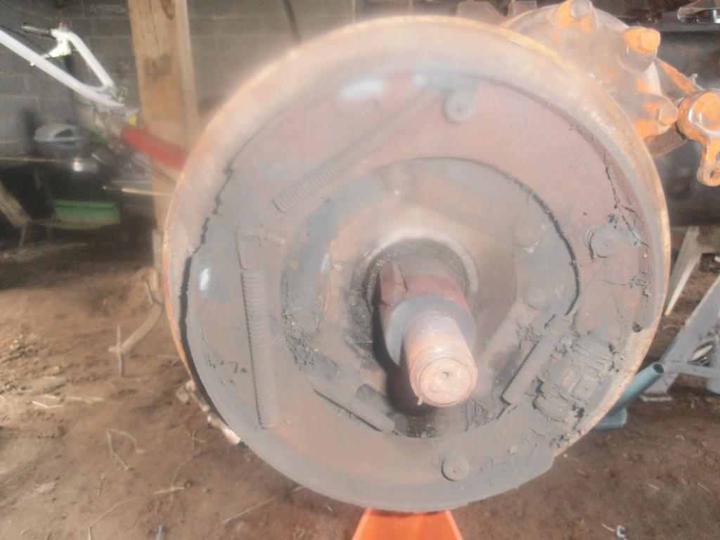

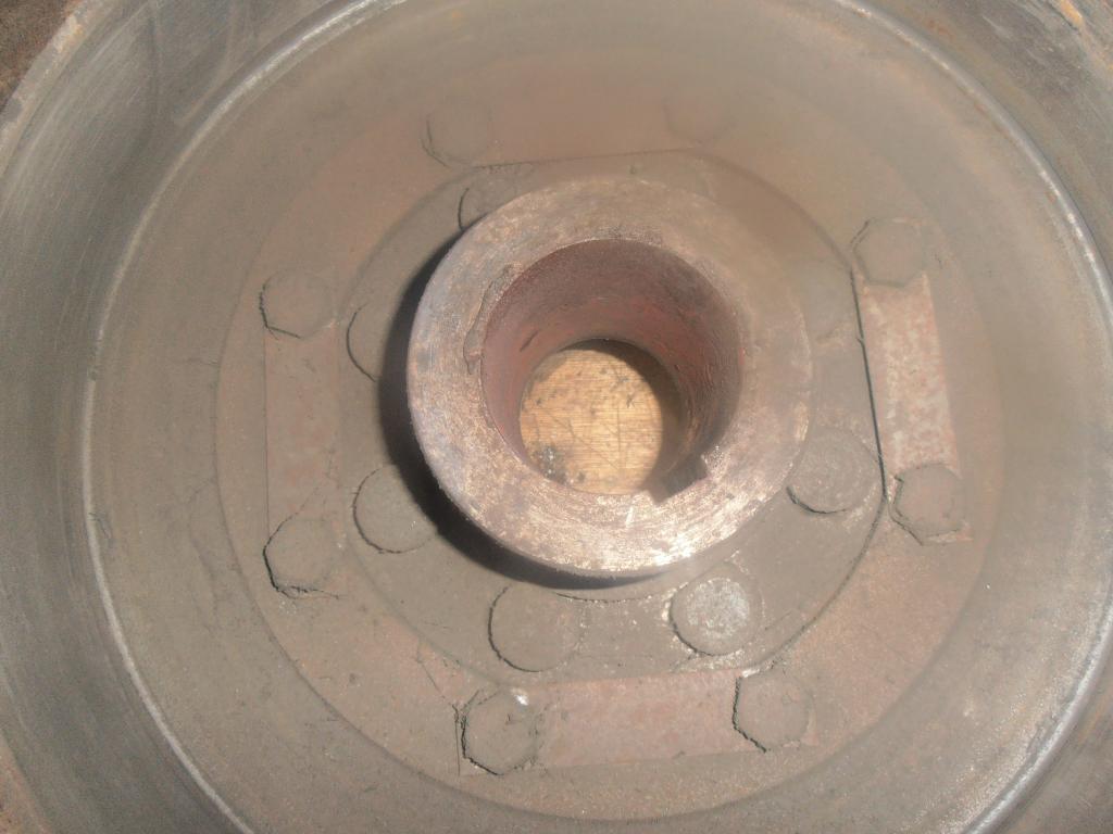

Bonsoir a tous se soir j'ai fait une flasque pour pouvoir démontés mes tambours de frein car il ne veulent pas sortir même avec un arrache et en chauffant les tambours (ces la maladie sur les da 50 et les MAP ).
Quelque photos :
Le montage que sa devrait données a la fin :

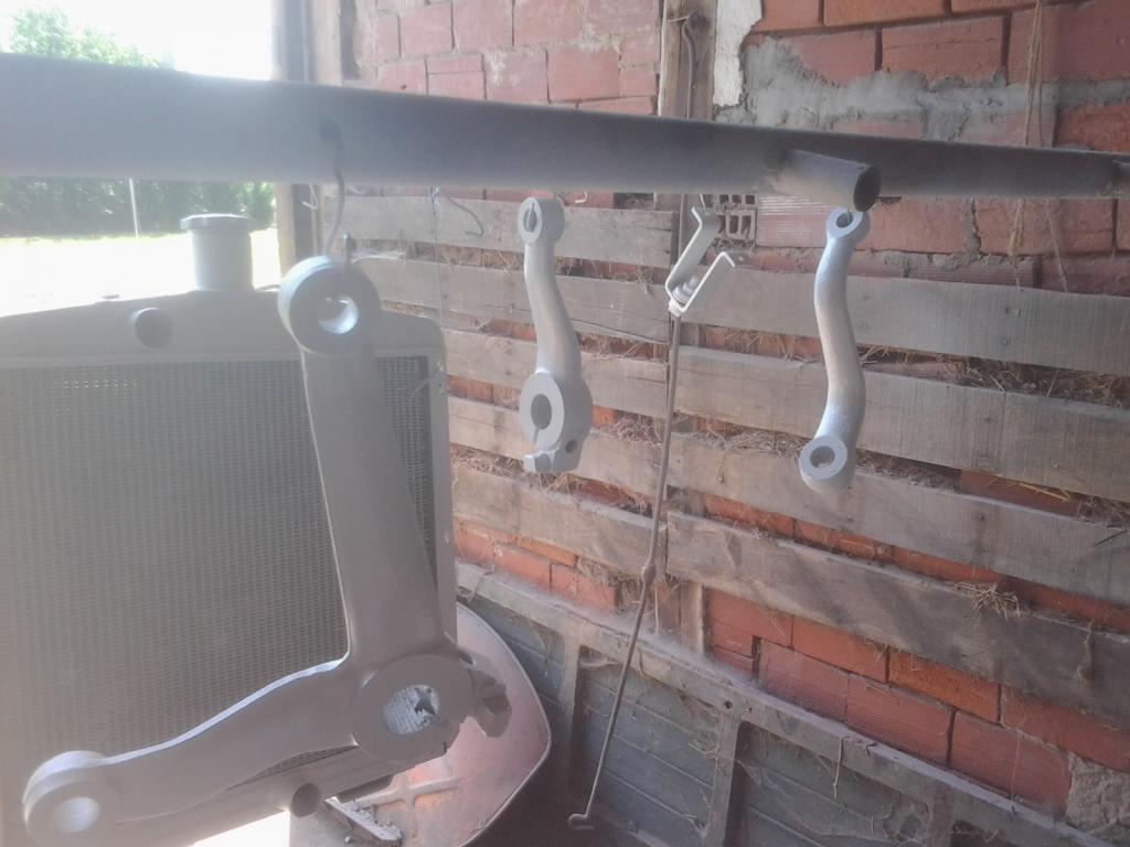

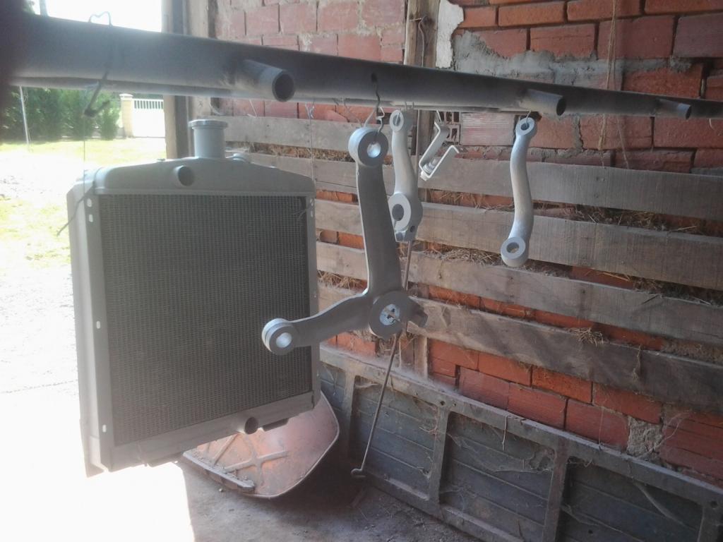

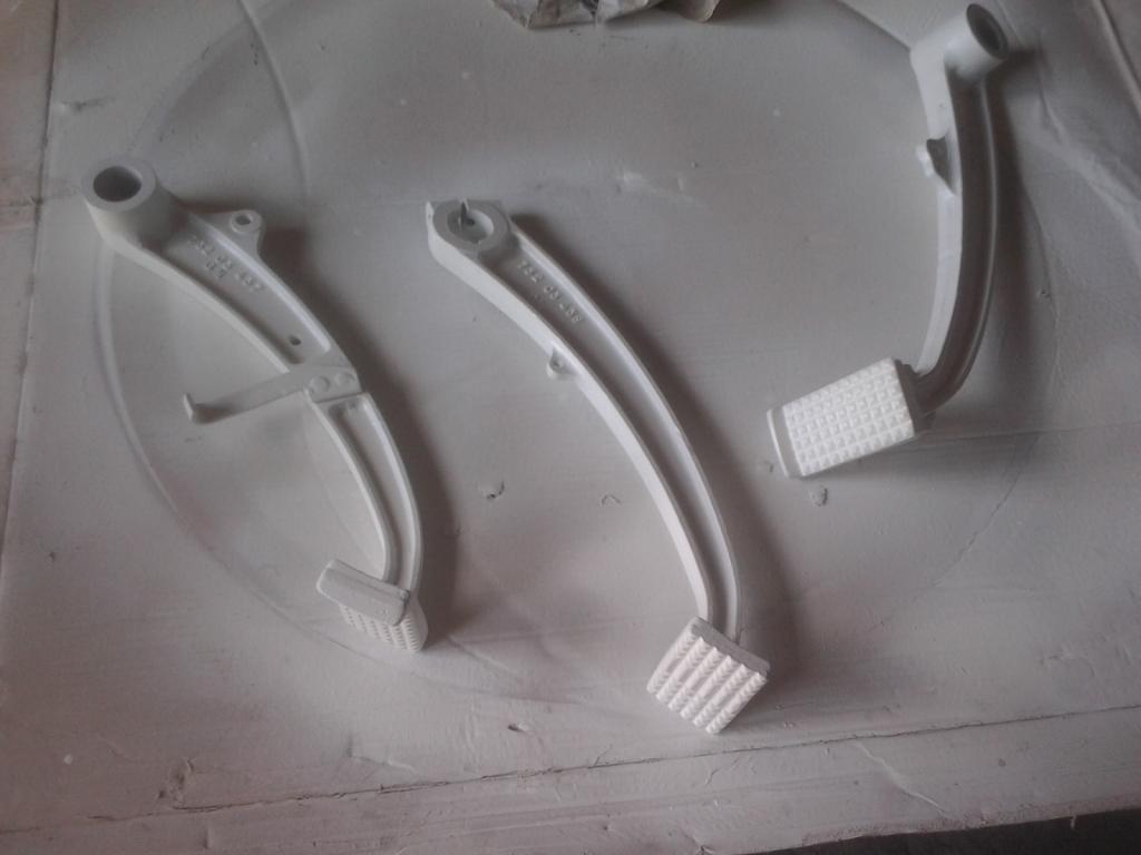

Et aujourd'hui de l’apprêtage de pièces :
Avant :
Après :

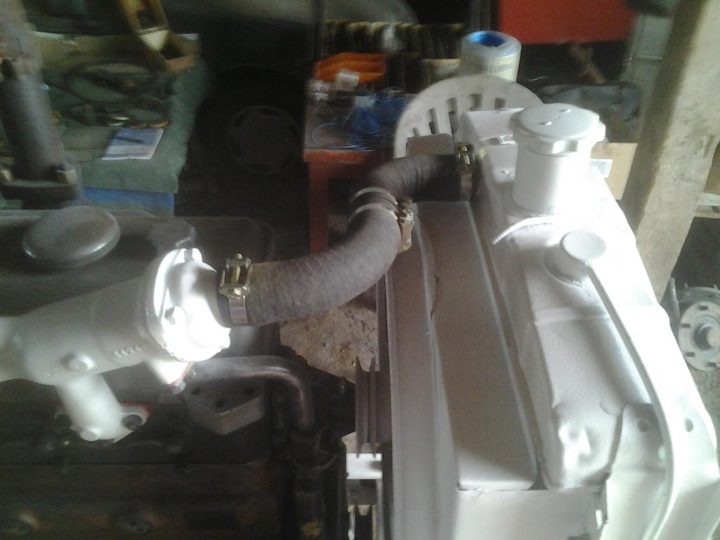

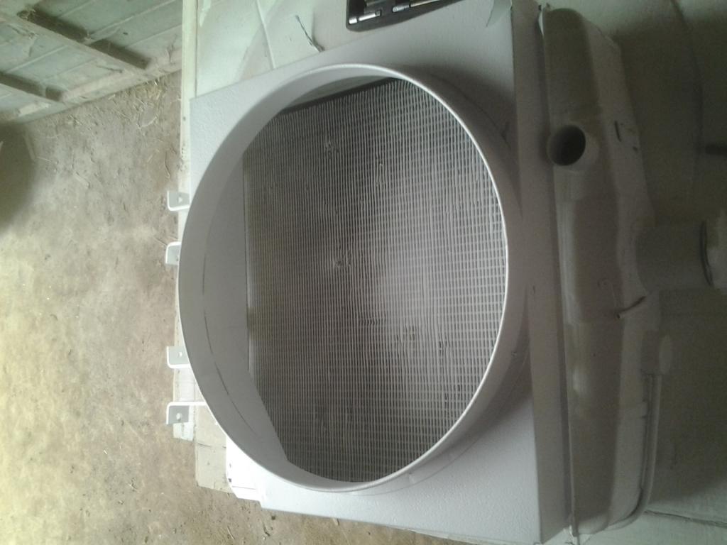

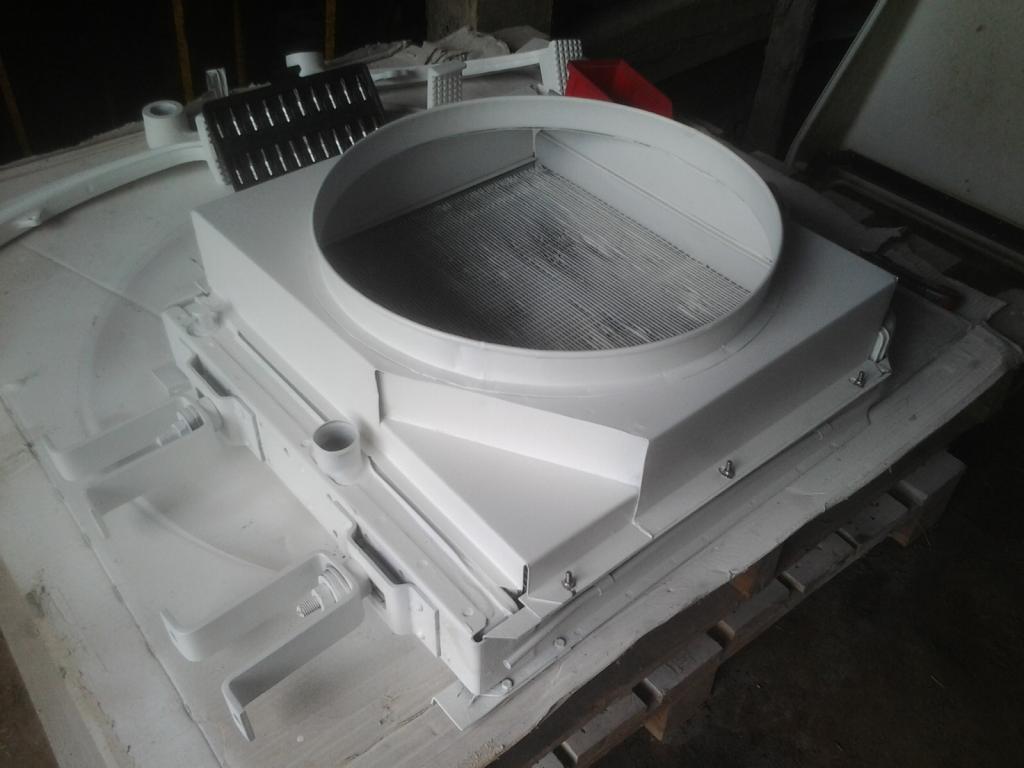

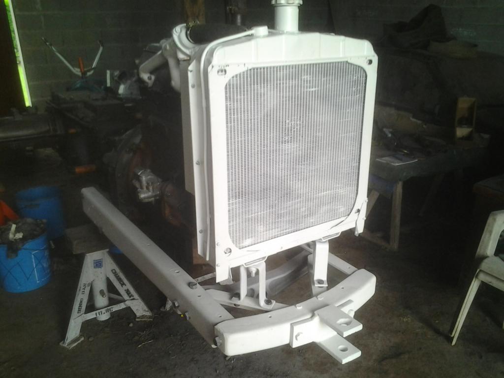

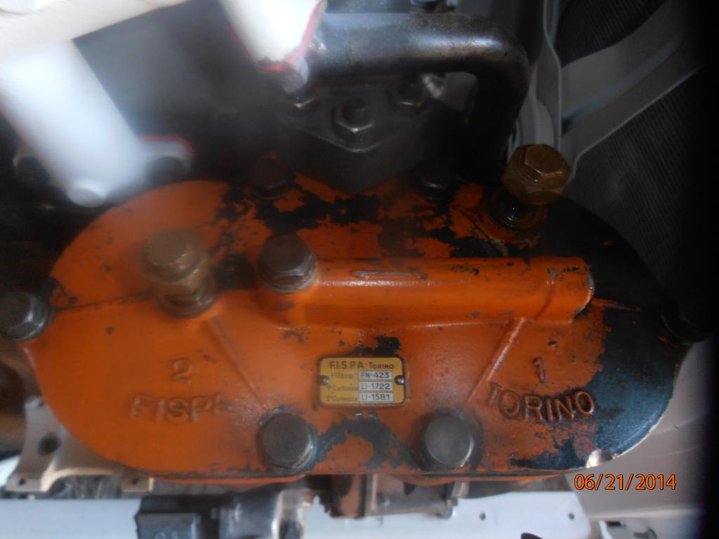

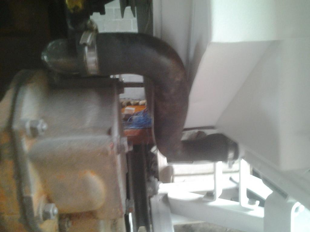

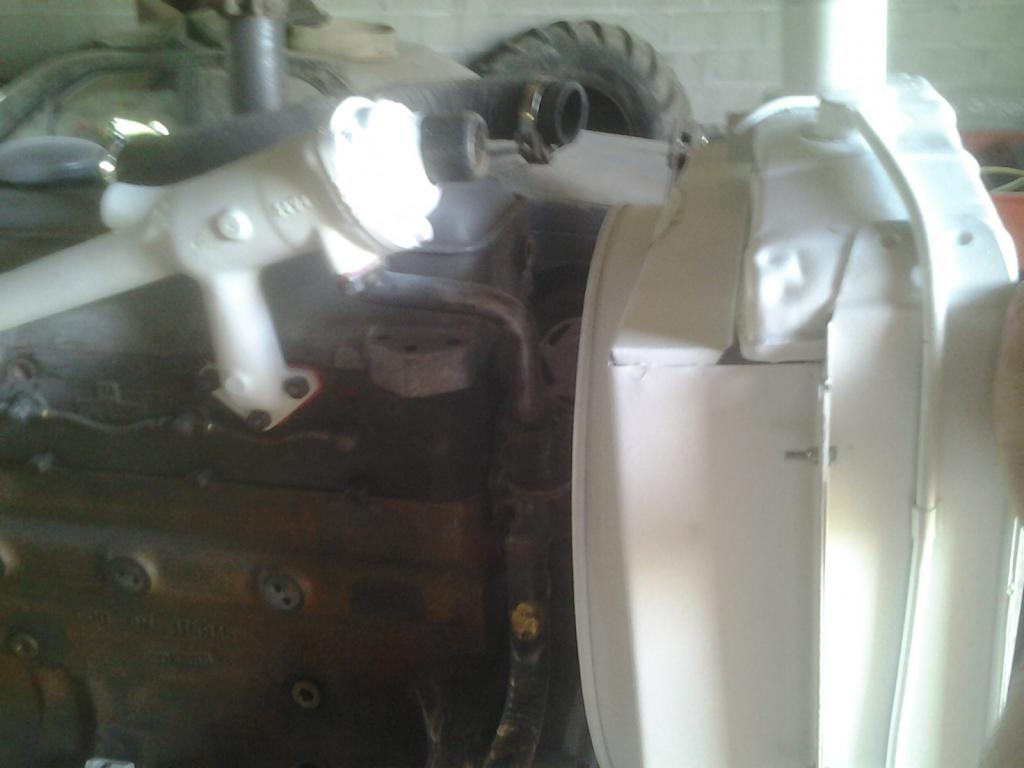

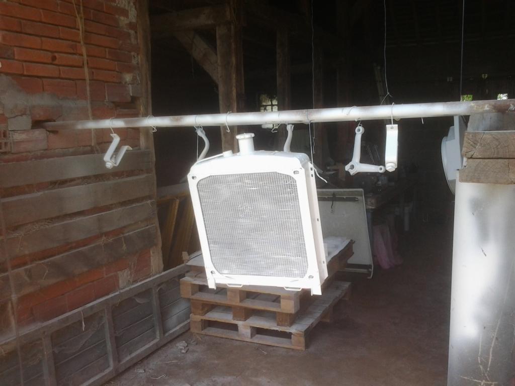

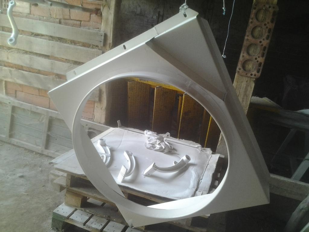

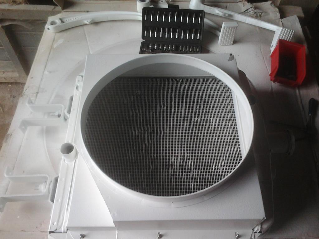

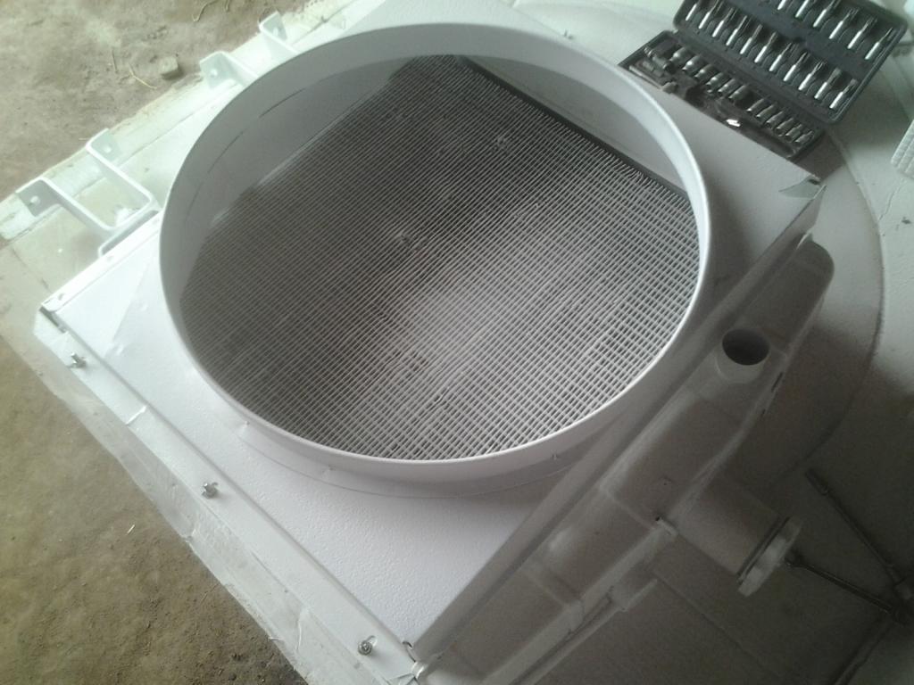

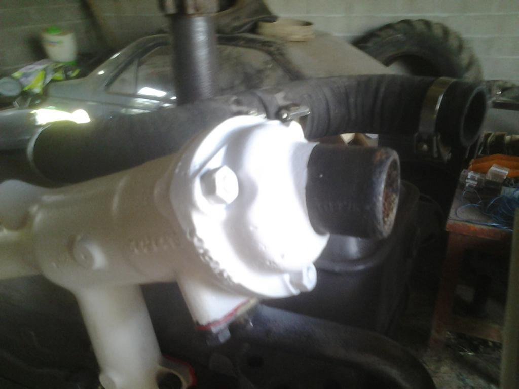

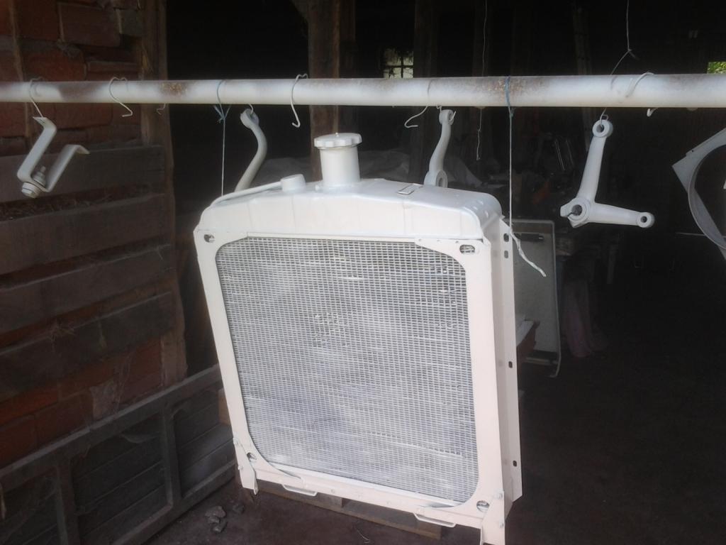

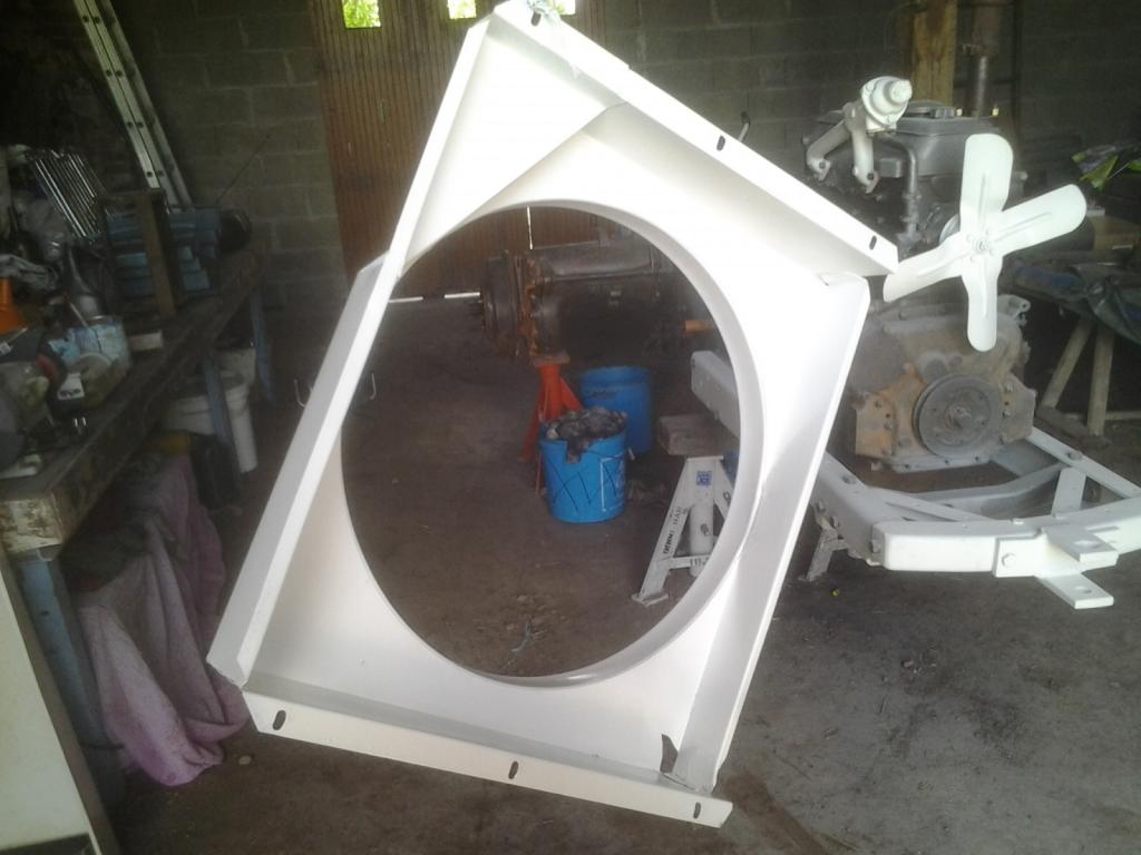

Bonsoir a tous , aujourd'hui j'ai remontés ma nouvelle pompe a eaux et les conduites de refroidissement et j'ai fait un peux d’apprêt (sa se termine) .
Voici les photos du travail effectuer aujourd’hui :
J'ai un problème je n’arrive pas a mettre la suite des photos je vais essayer demain soir
Bonne soirée a tous !!!!!!!!!!!!!!!!  :youpi:   :youpi:   :youpi:   :youpi:

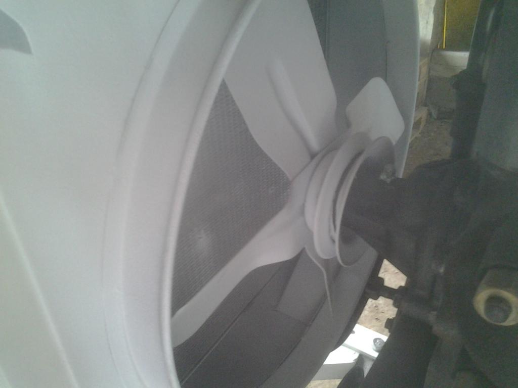

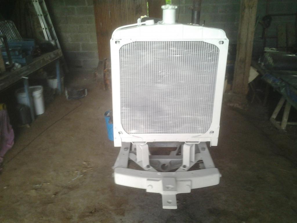

Message par raphael.45 le 16/6/2014, 21:38
Bonsoir a Tous , merci pour vos message .
Voici la suite des photos :
Voila BONNE SOIRÉE A TOUS !!!!!!!!!!!  :youpi:   :youpi:   :youpi:  :youpi:

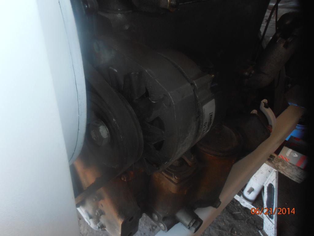

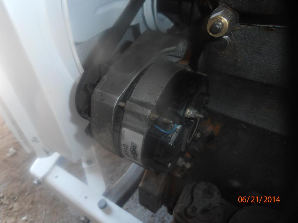

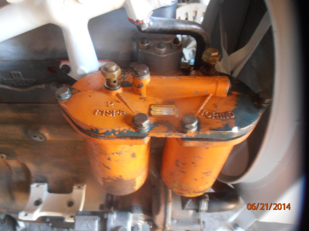

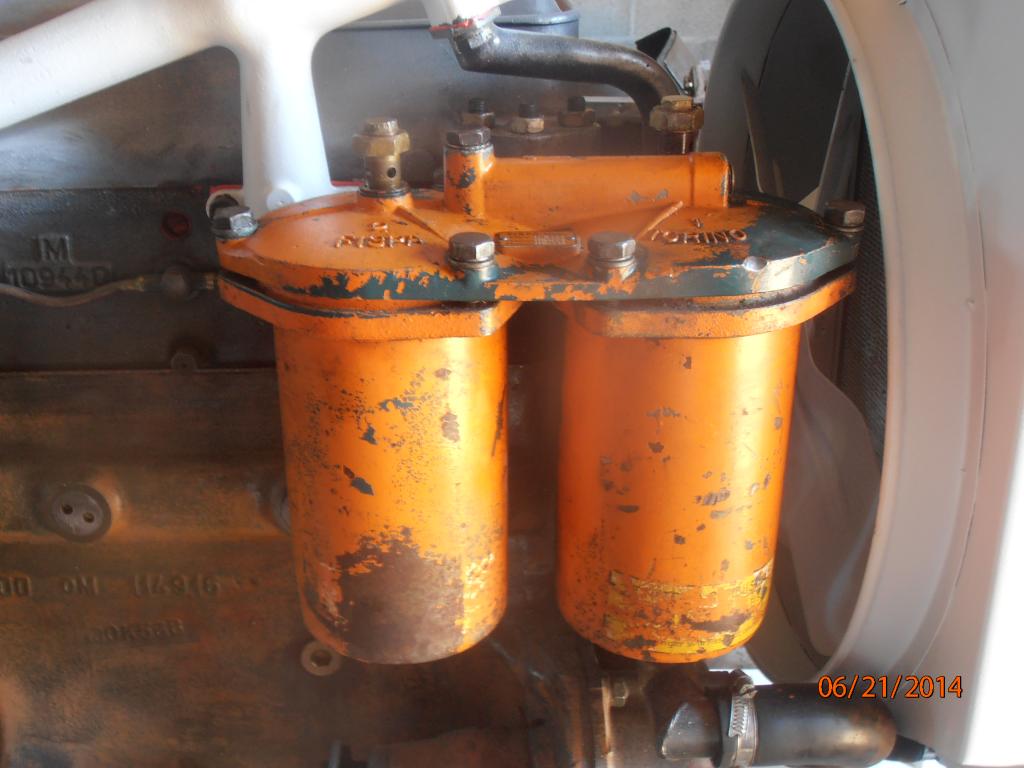

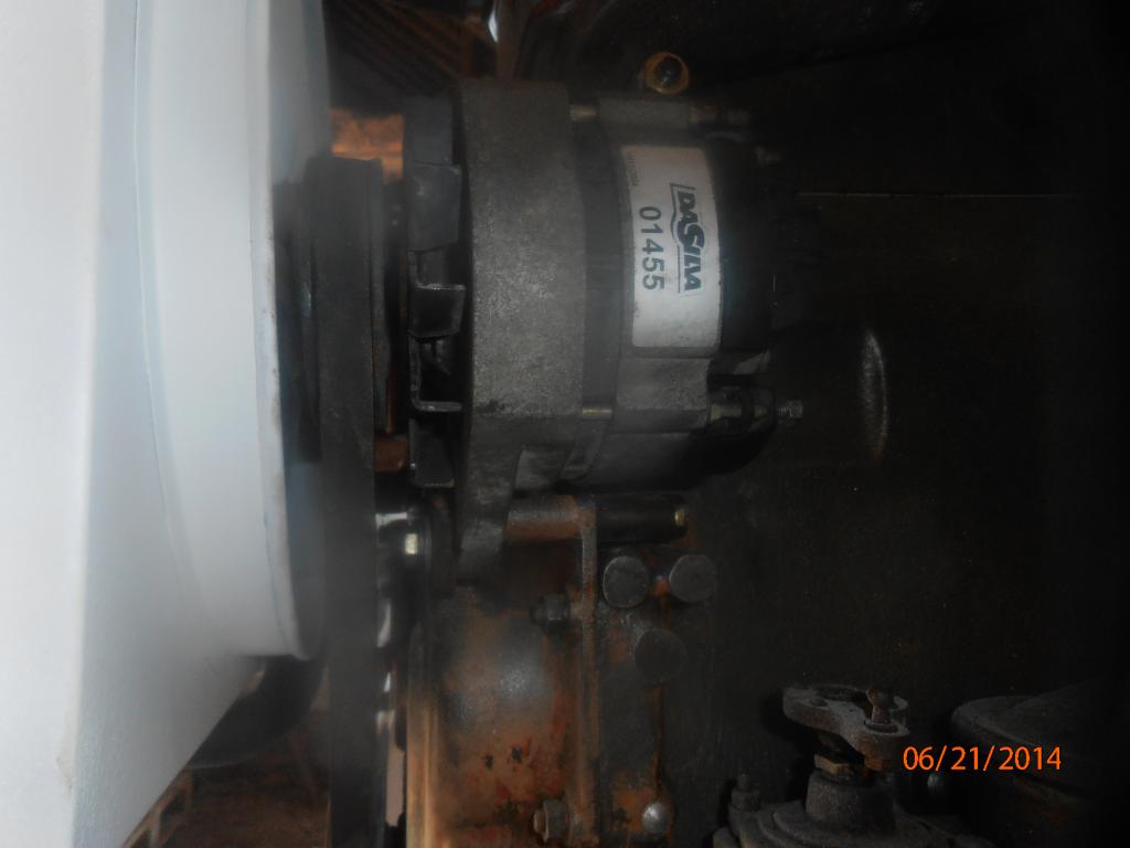

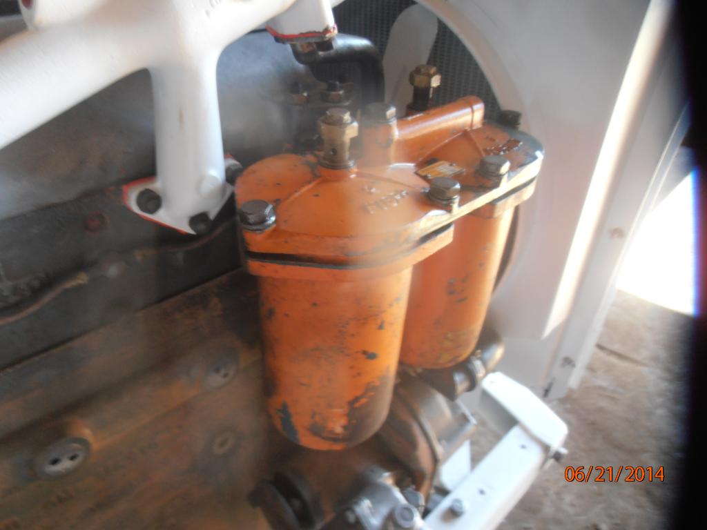

Bonsoir a tous , se matin j'ai montés mes filtres a gasoil et l'alternateur que j'ai prélevé sur le 511 !!!!
Voici les photos :
Voila bonne soirée a tous !!!!!!!!!!!  :youpi:   :youpi:   :youpi:

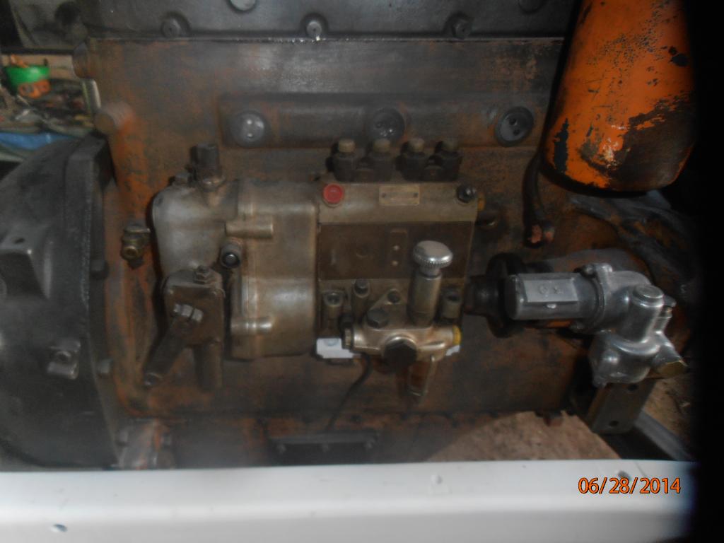

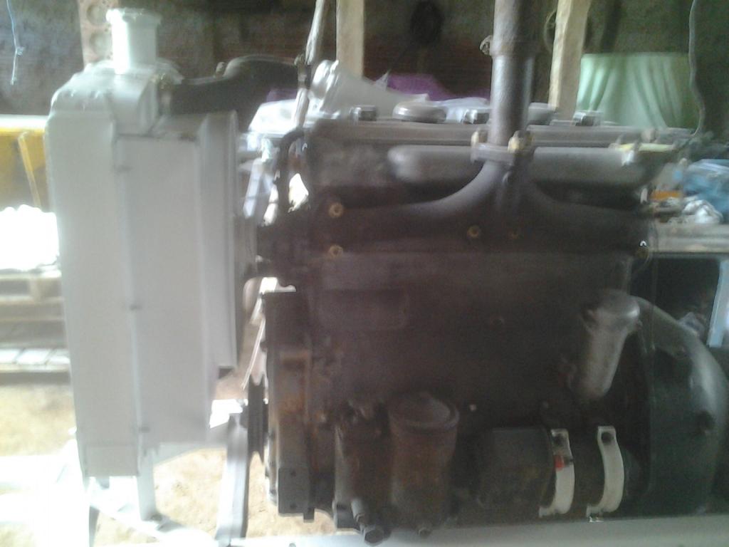

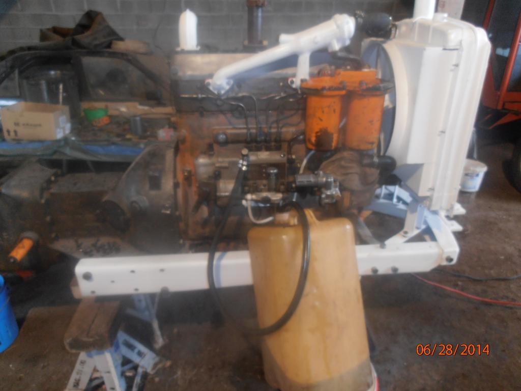

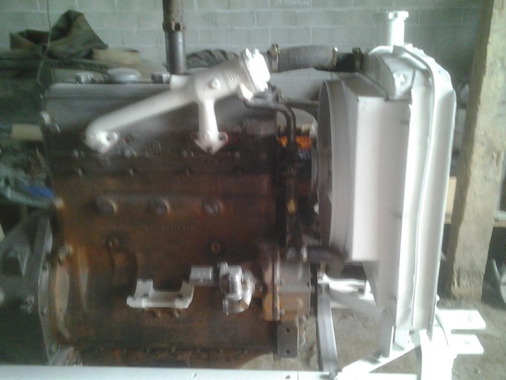

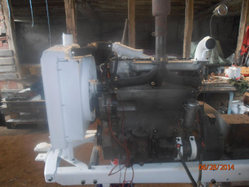

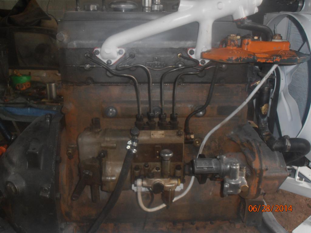

Message par raphael.45 le 29/6/2014, 19:42

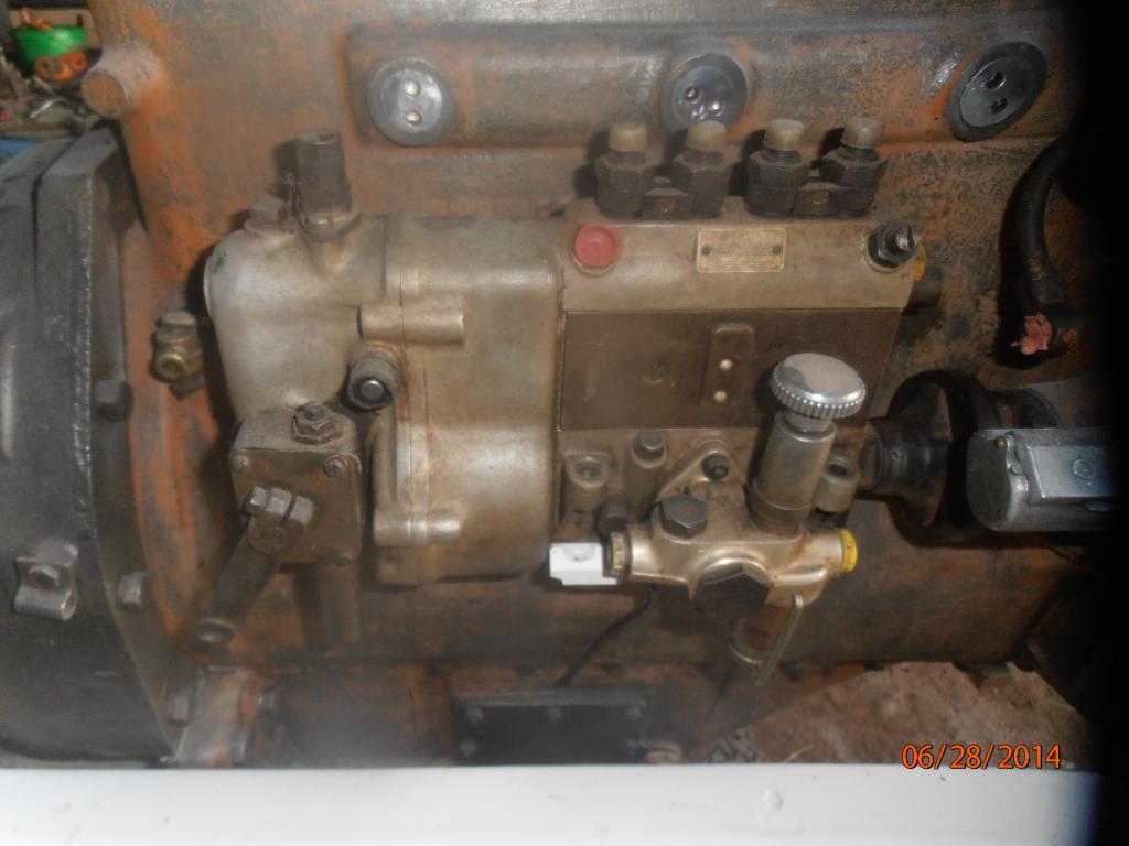

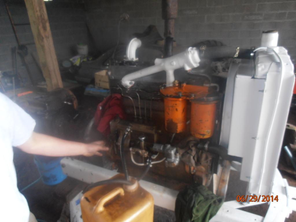

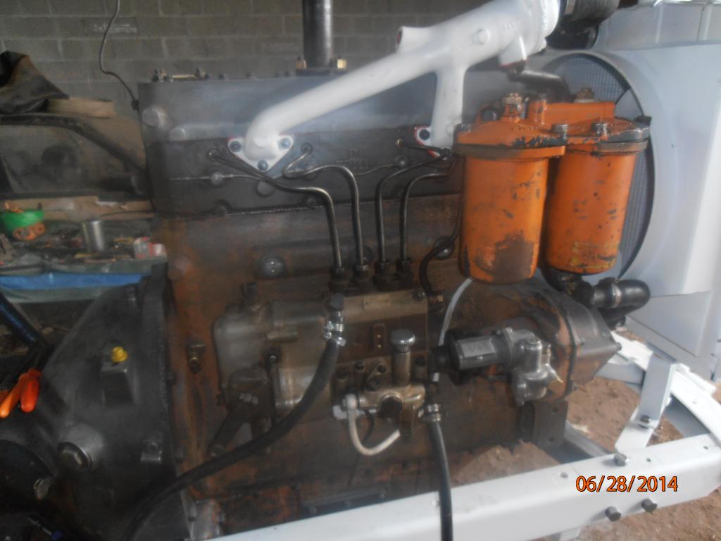

Bonsoir a tous , j'ai remis en route le moteur pour voir si il n’y avait pas de problèmes et avant de peindre la aprtis moteur,cloche d'embrayage,boite de vitesse,pont,trompette j'ai fini de remontés le moteur hier et se matin je les mis en route il a démarrer au car de tour voici les photos :
Pour la vidéo elle va arrivés bientôt !!!!!!!!  :youpi:   :youpi:   :youpi:
raphael.45

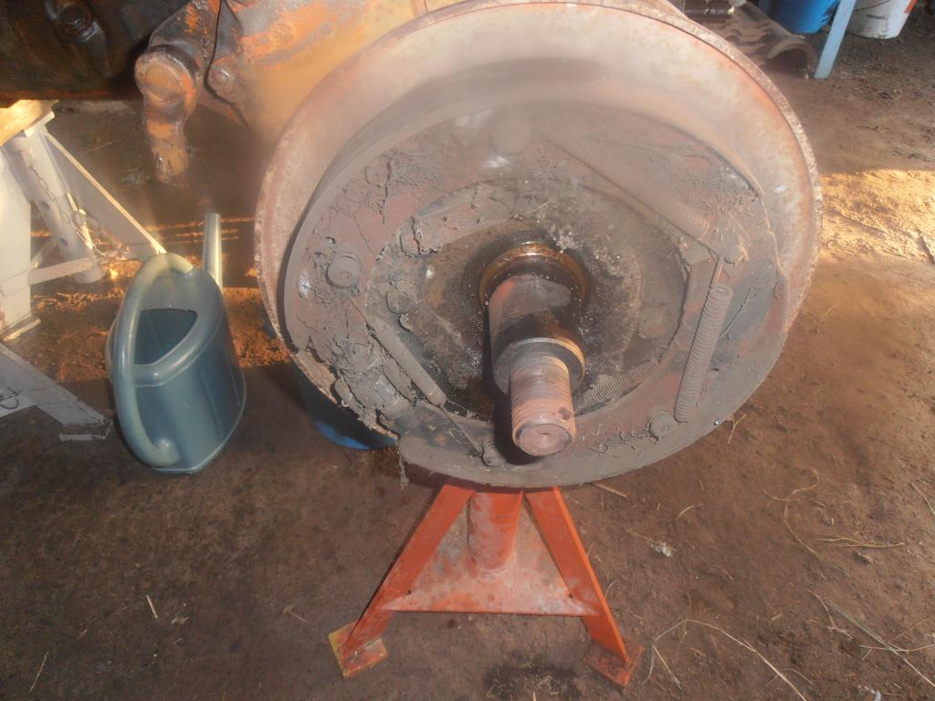

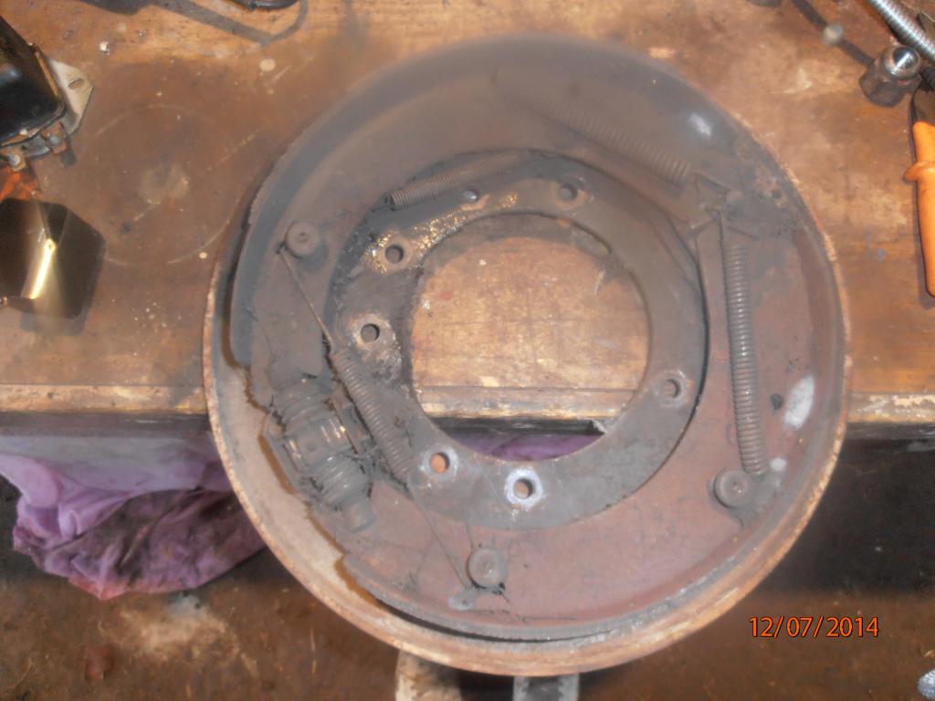

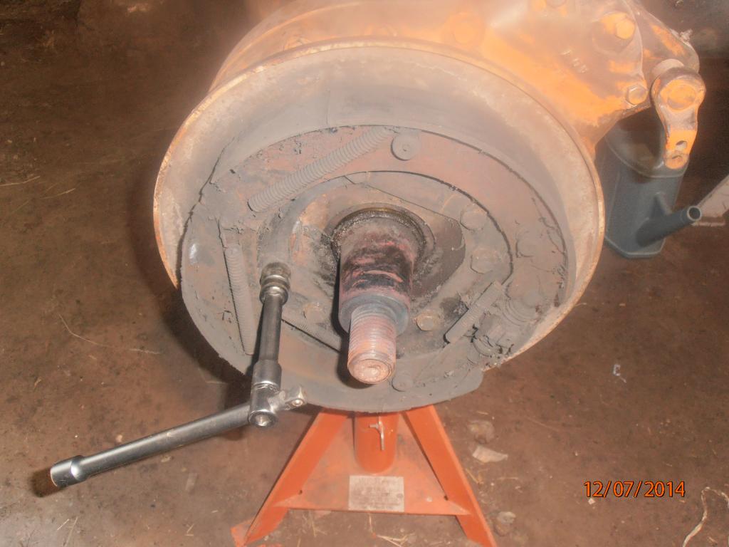

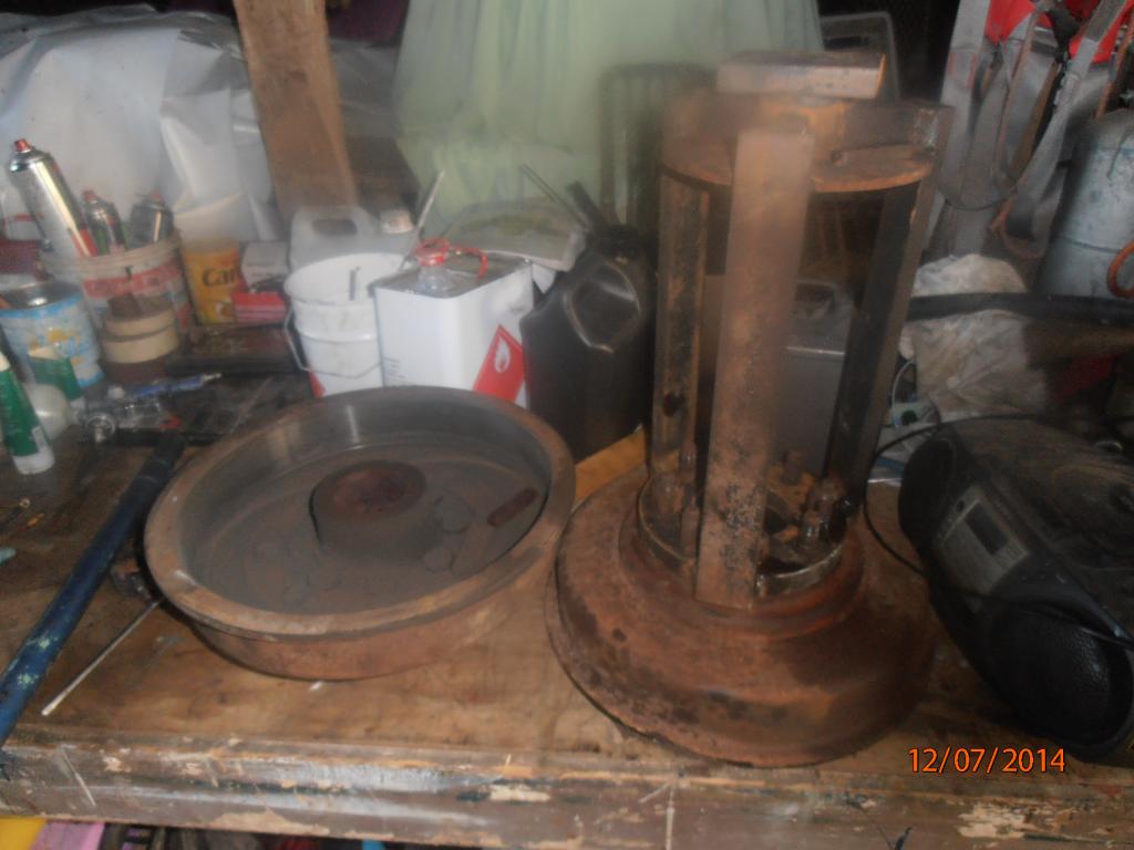

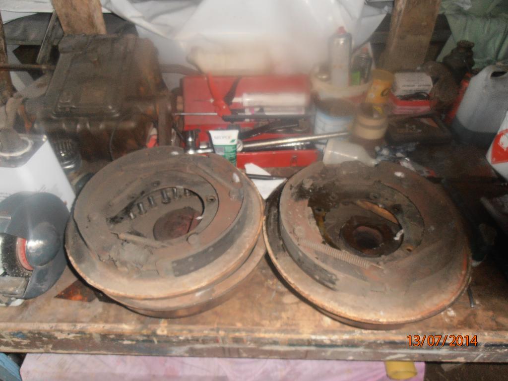

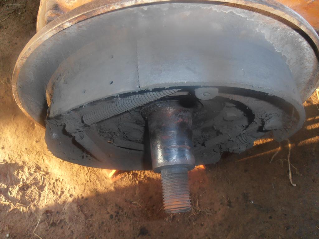

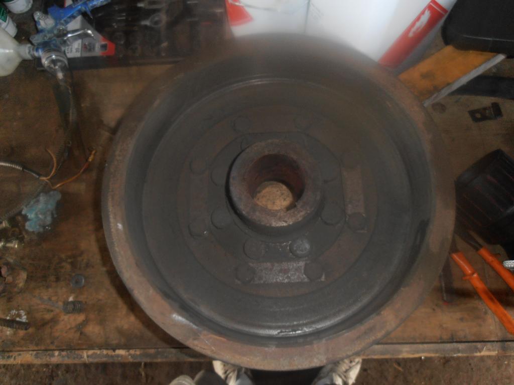

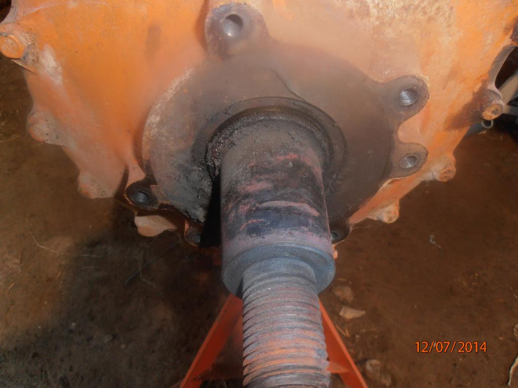

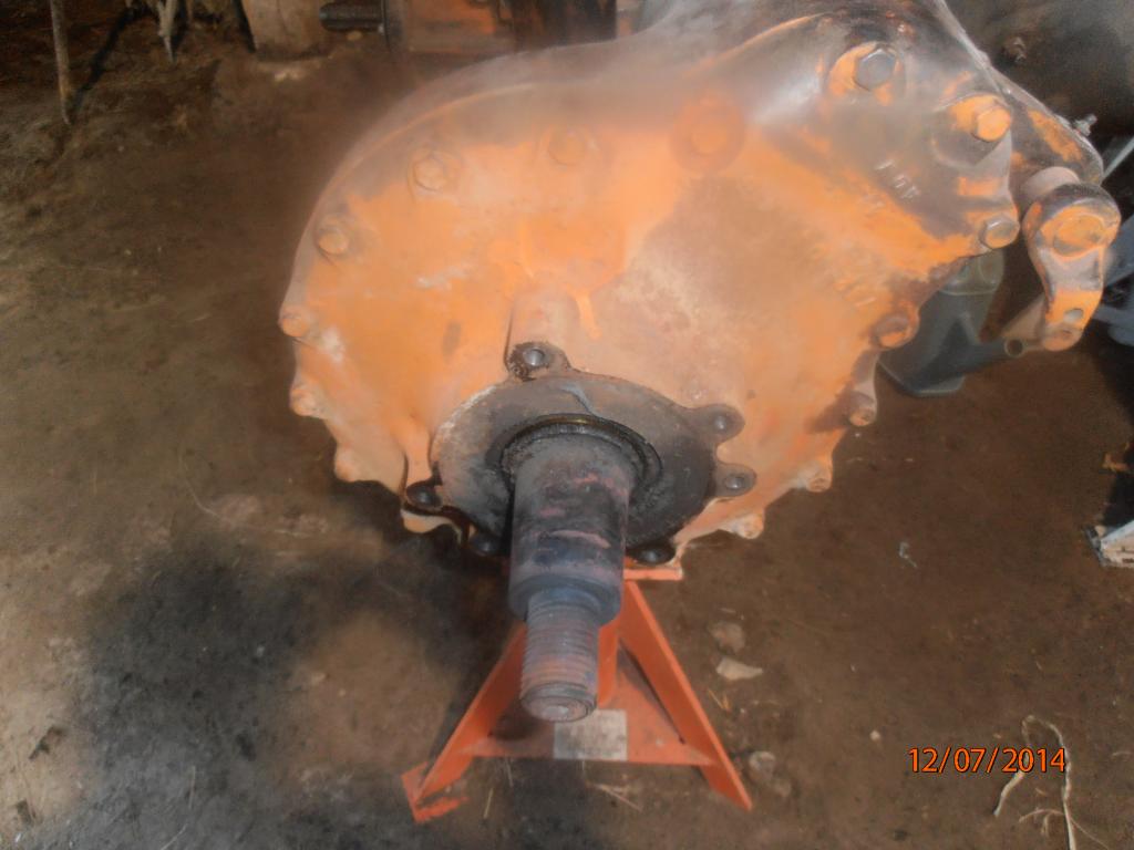

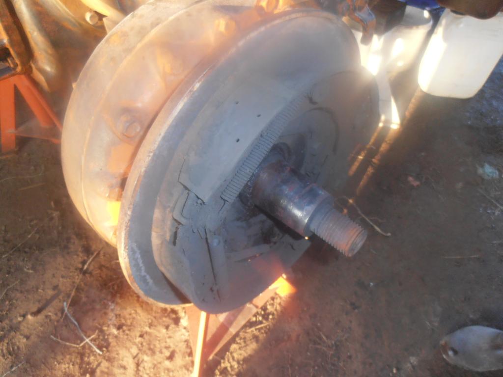

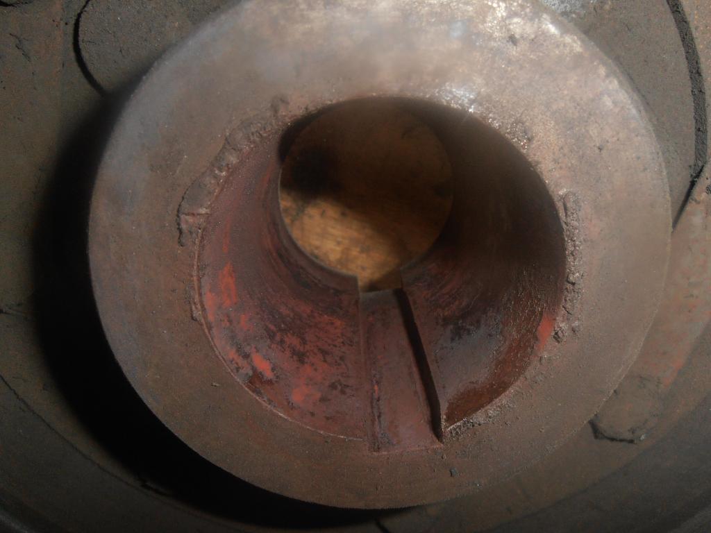

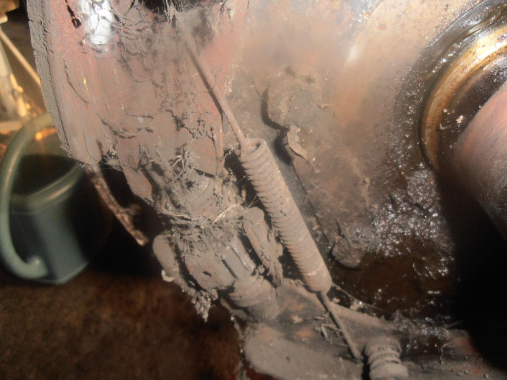

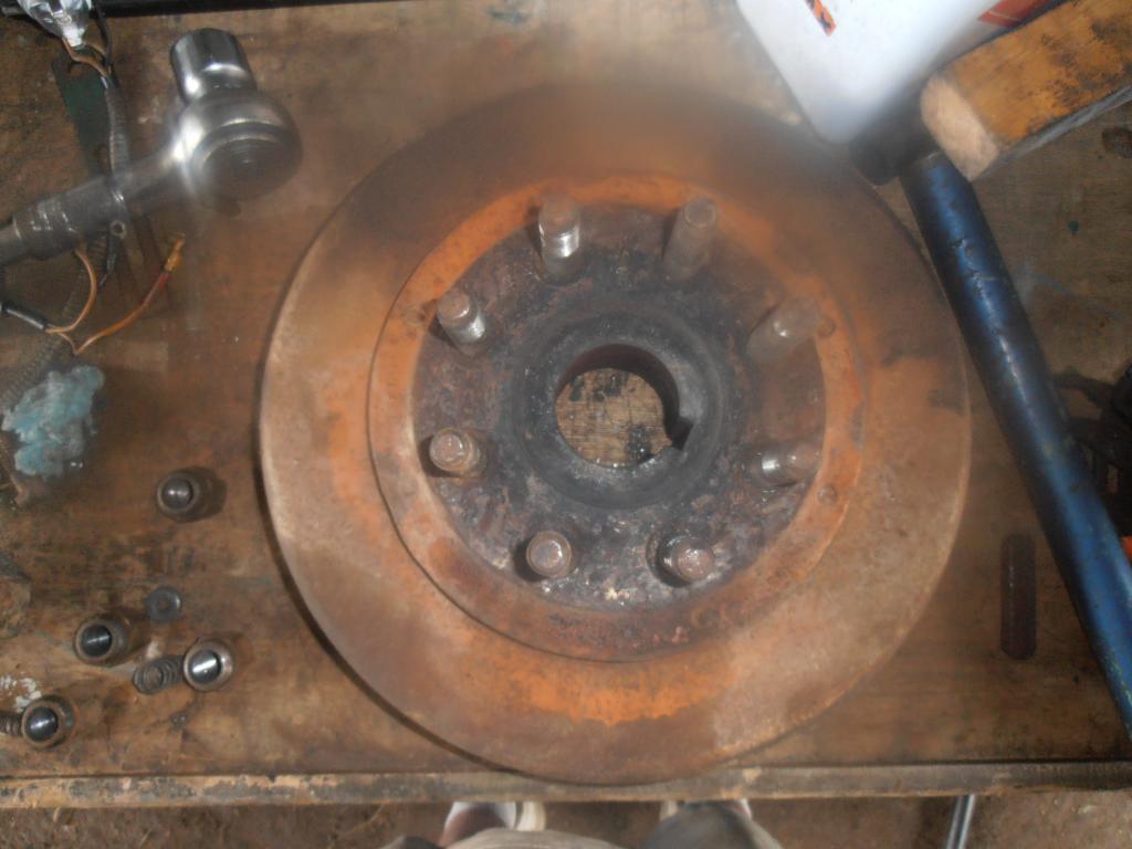

Merci les gars , le moteur tourne comme une horloge il fume encore un peux mais bon sais un moteur OM , il fume tous toujours  un peut , plus ou moins avec les heures accumulés au compteurs , cette après midi je me suis mi a tester la solidités de mon arraches pour mes tambours que javait réalises et je peux vous dire qu'il a résister , je les ai démontés avec un cric bouteilles de 10 tonnes et avec un tube de 1.50 m car celui d'origine n'avait pas assez de force . Donc au démontages il y a pas eux un aspect de grosses casses il y a juste les garnitures qui sont usés a moitiés mais elles sont cuites elles sont très dures , les joint spie de sortie de trompettes et il y a pas mal de crasses , mais après il faut voir au démontages je vais en profiter pour démontés le couvercles des réducteur de trompettes pour en profiter pour voir s'il na rien d'anormale et pour changés la graisse liquide qu'il y a a l'intérieur car sur ce modèles il n'y a pas de bouchon de vidanges ni de niveau , ni un bouchon de remplissage , je vous tien au courant .
Places au photos :
BONNE SOIRÉE A TOUS !!!!!!!!!!!!!!!!  :youpi:   :youpi:   :youpi:   :youpi:
raphael.45
Nombre de messages : 282
Localisation : 45500

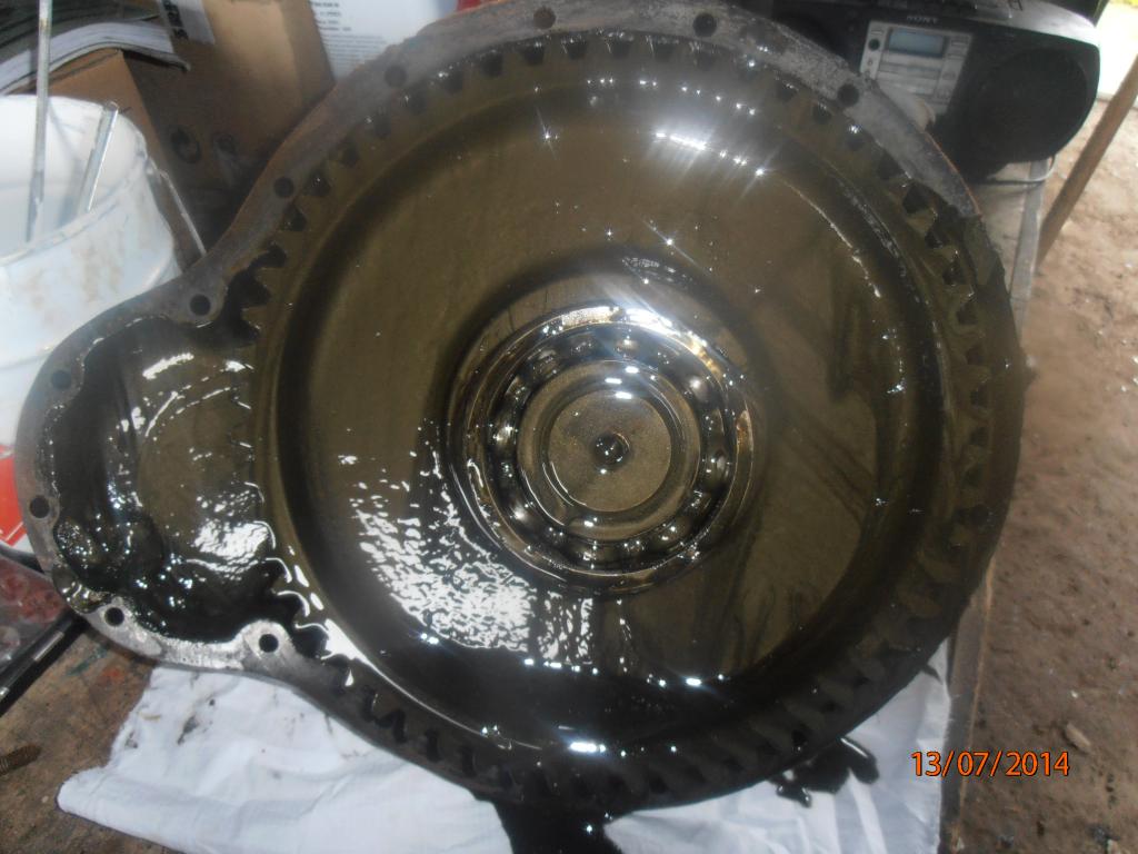

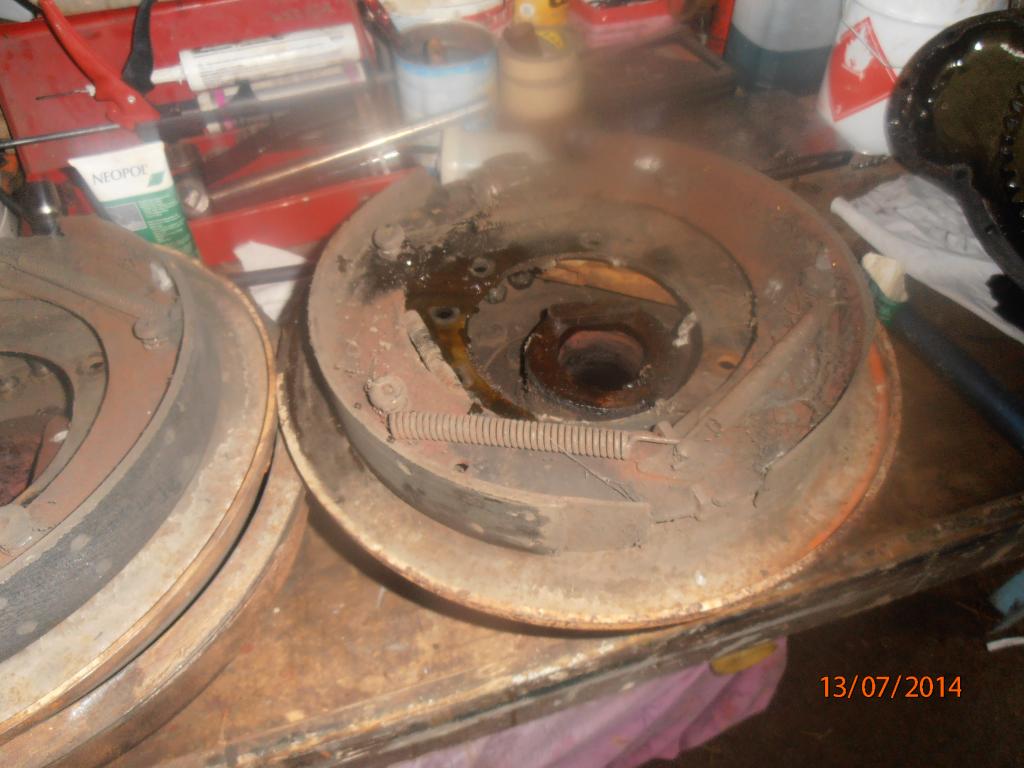

Message par raphael.45 le 13/7/2014, 17:39

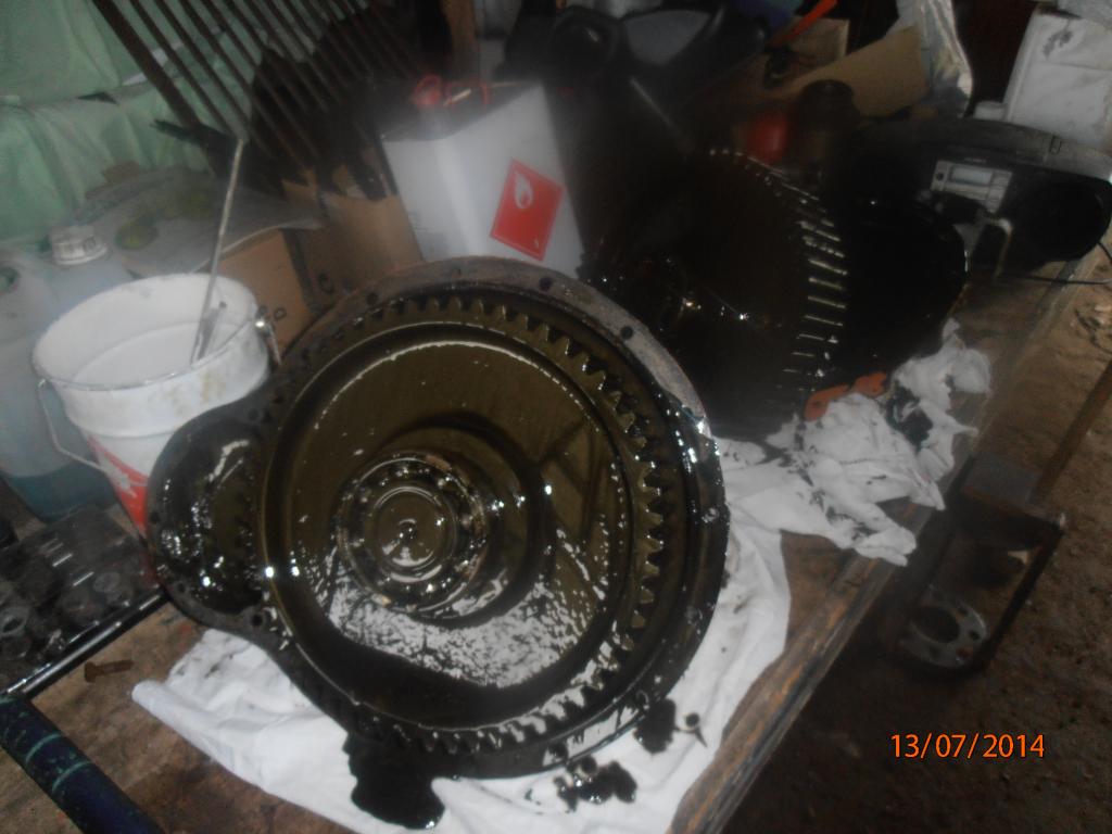

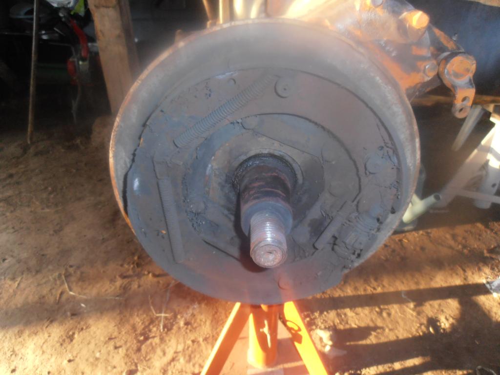

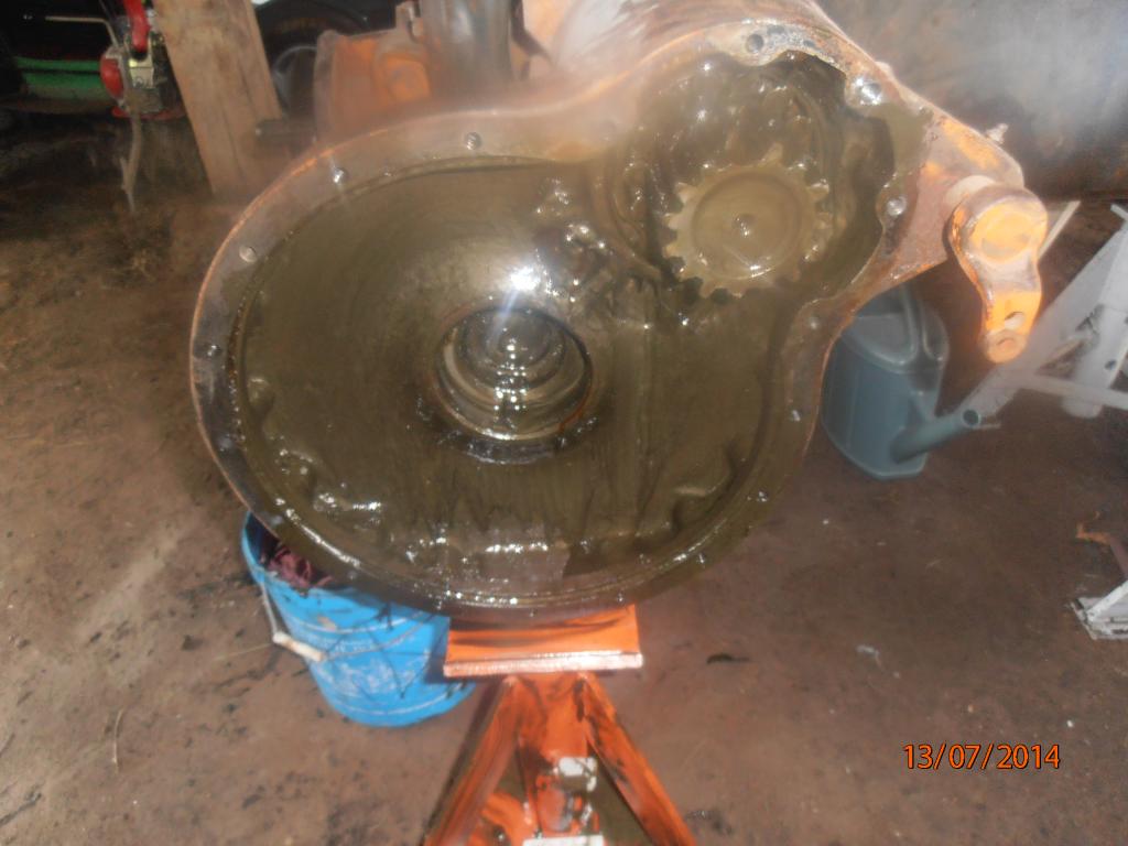

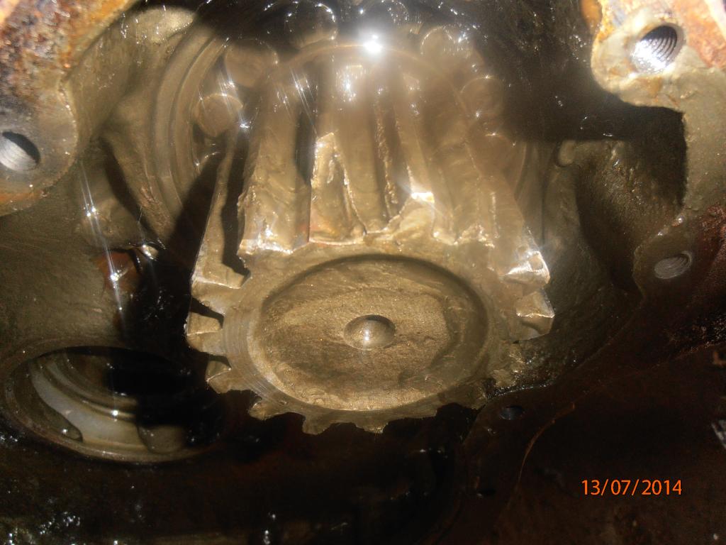

Bonjour a tous , se matin j'ai démonter les mâchoires et j'ai démontés le couvercle des trompettes la non plus pas de grandes casses juste la graisse qui et vraiment pourri et d'un cotés le pignon de l'arbre d'entrainement de la grande couronne a mal au dent mais il et récupérable .
Voila les photos :
Voila bonne après midi a tous !!!!!!!!  :youpi:   :youpi:   :youpi:   :youpi:
raphael.45

Tu écris que le pignon du réducteur est récupérable, mais il a quand même quelques "ratounes" ébréchées. Tu vas les recharger avant usinage ?

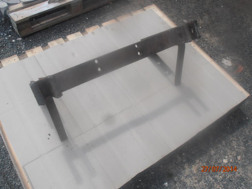

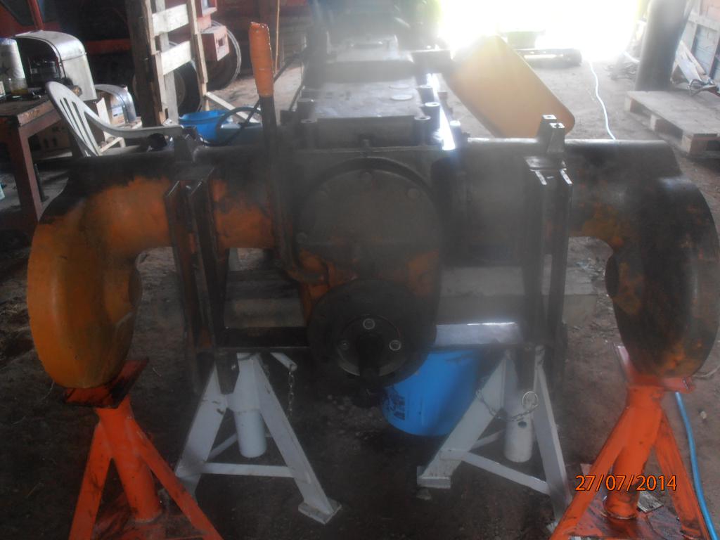

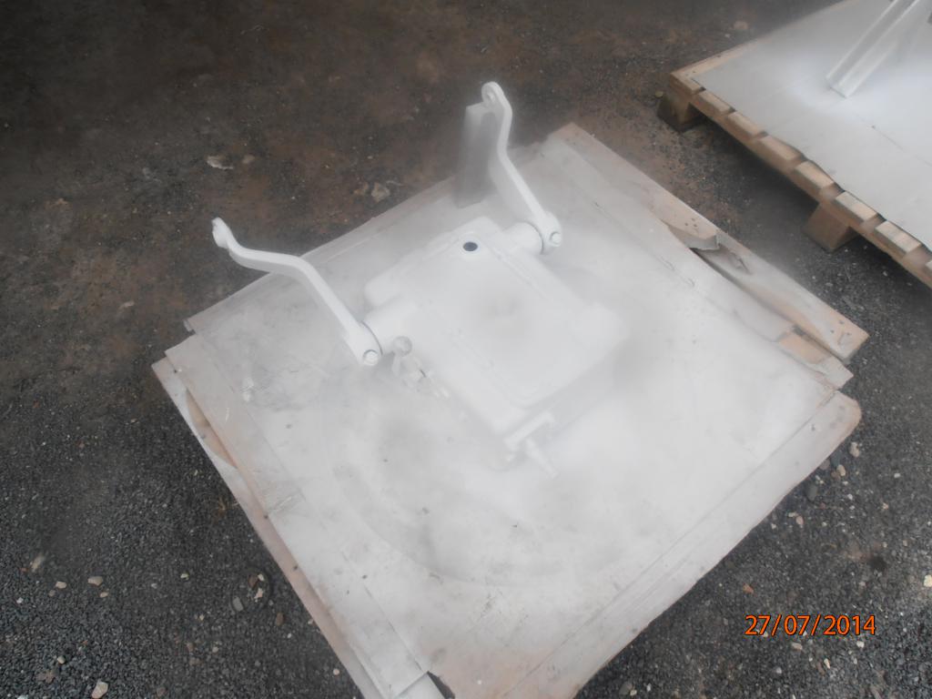

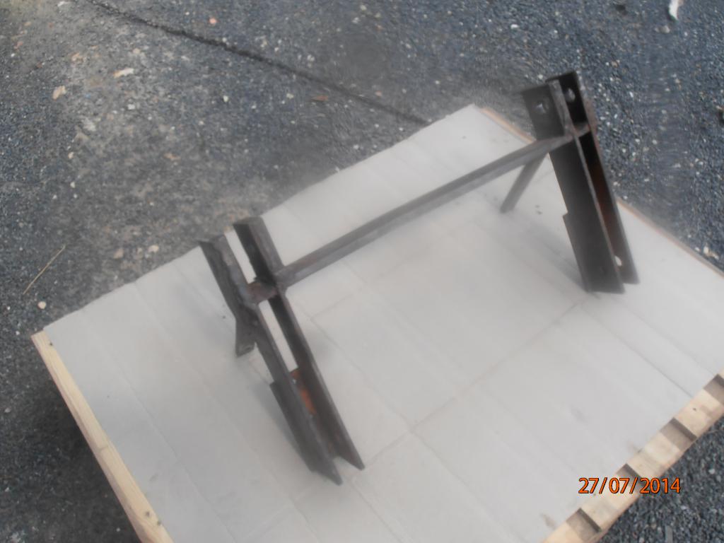

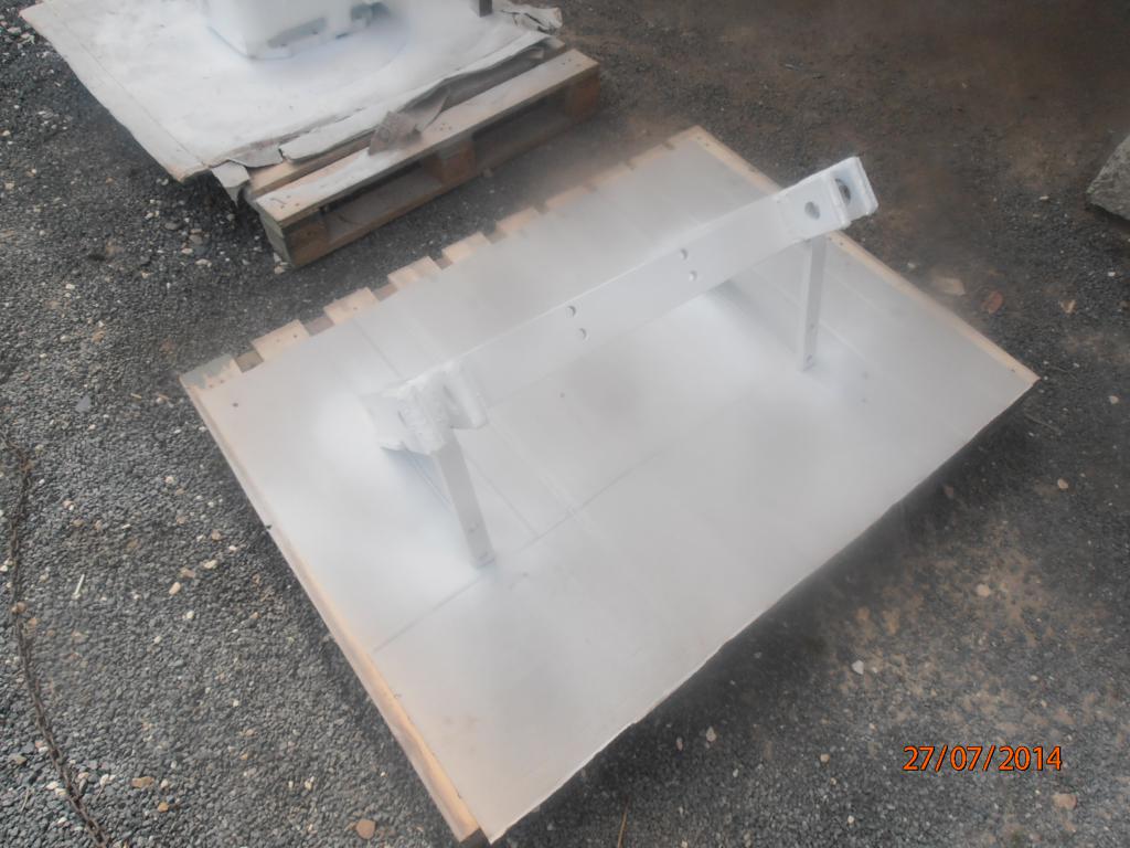

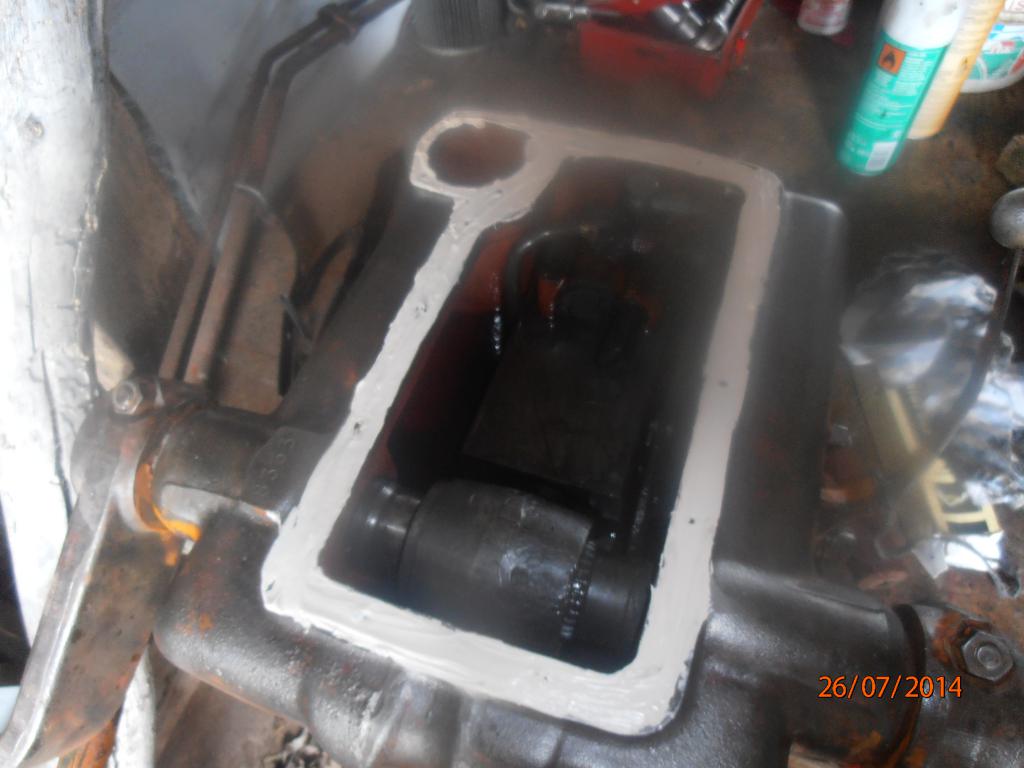

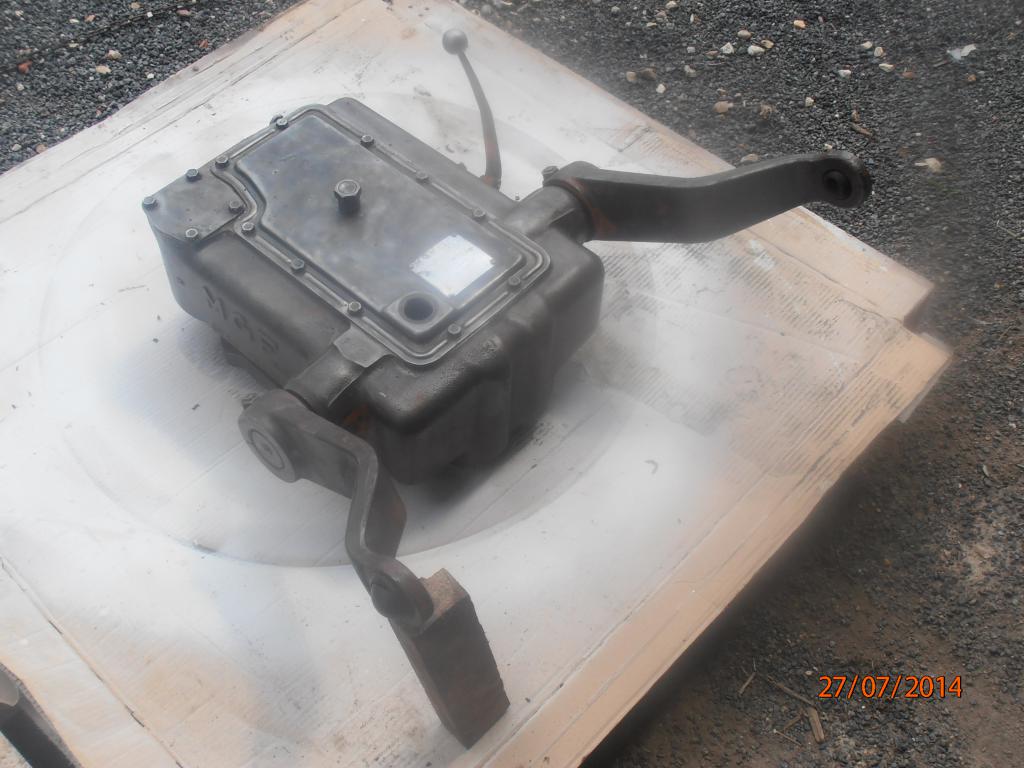

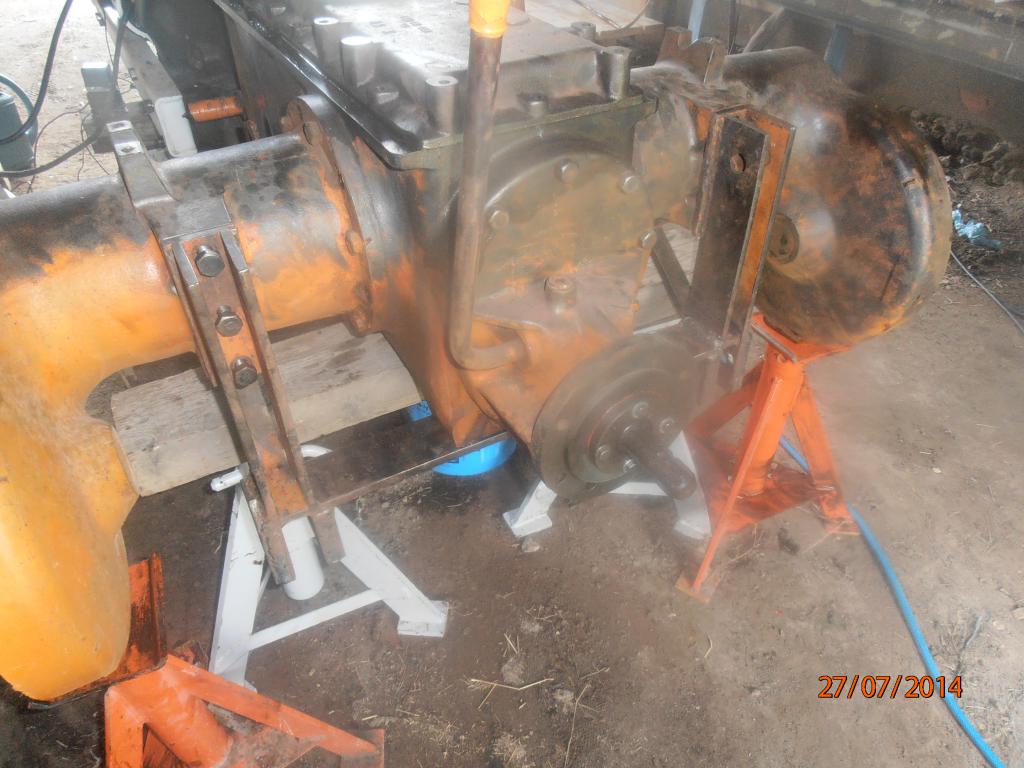

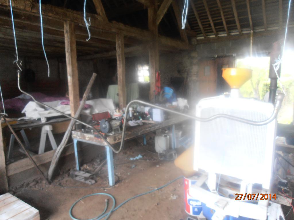

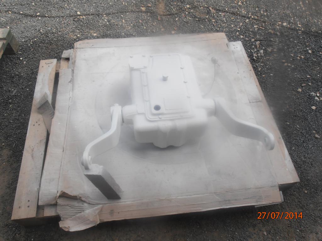

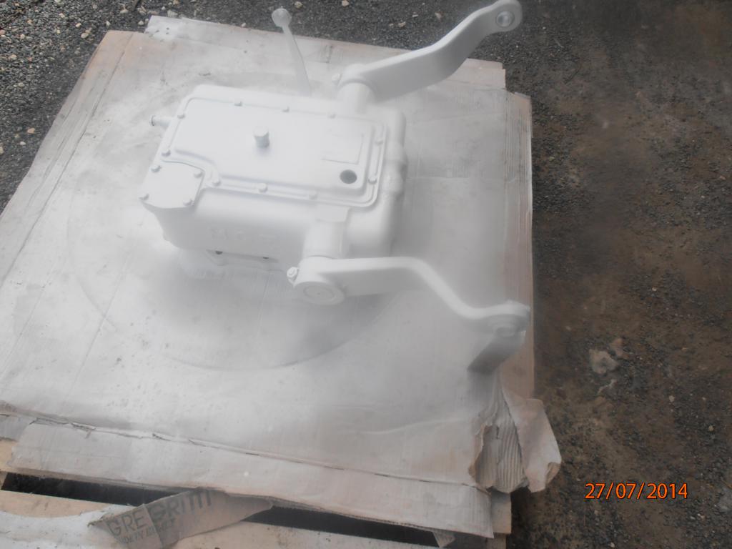

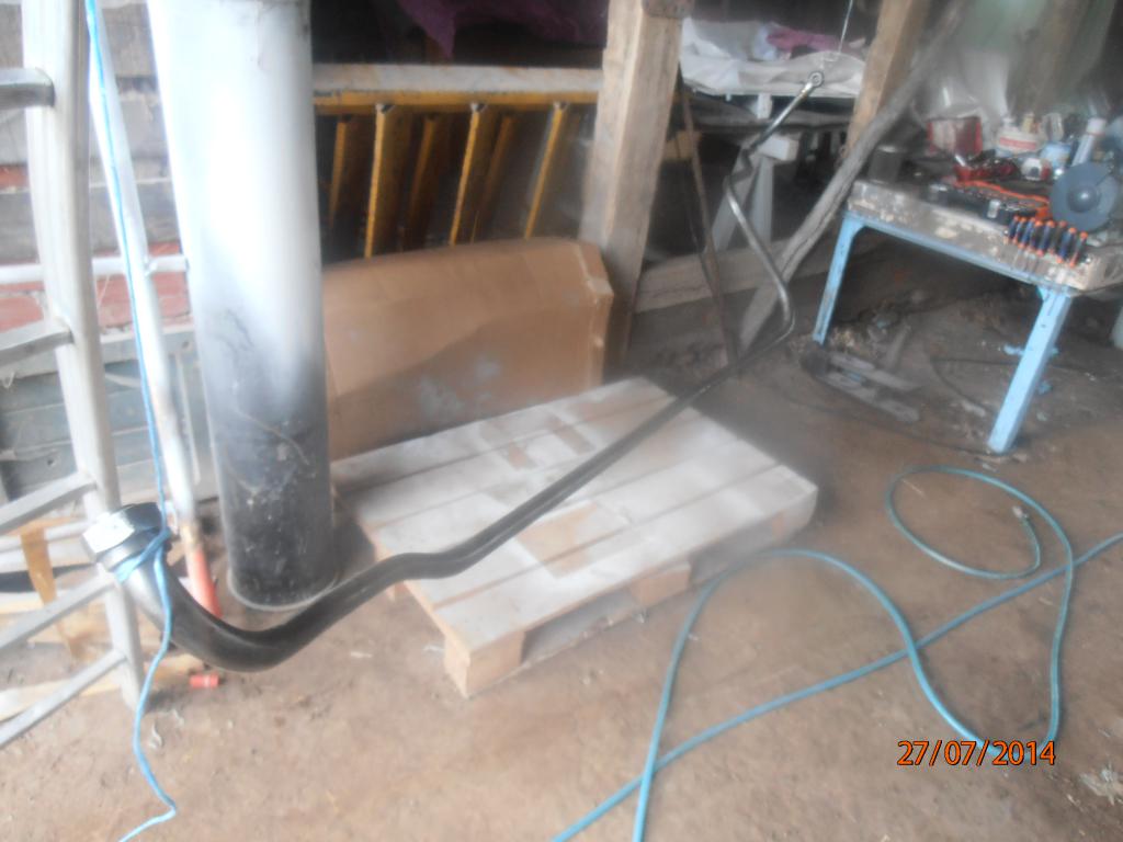

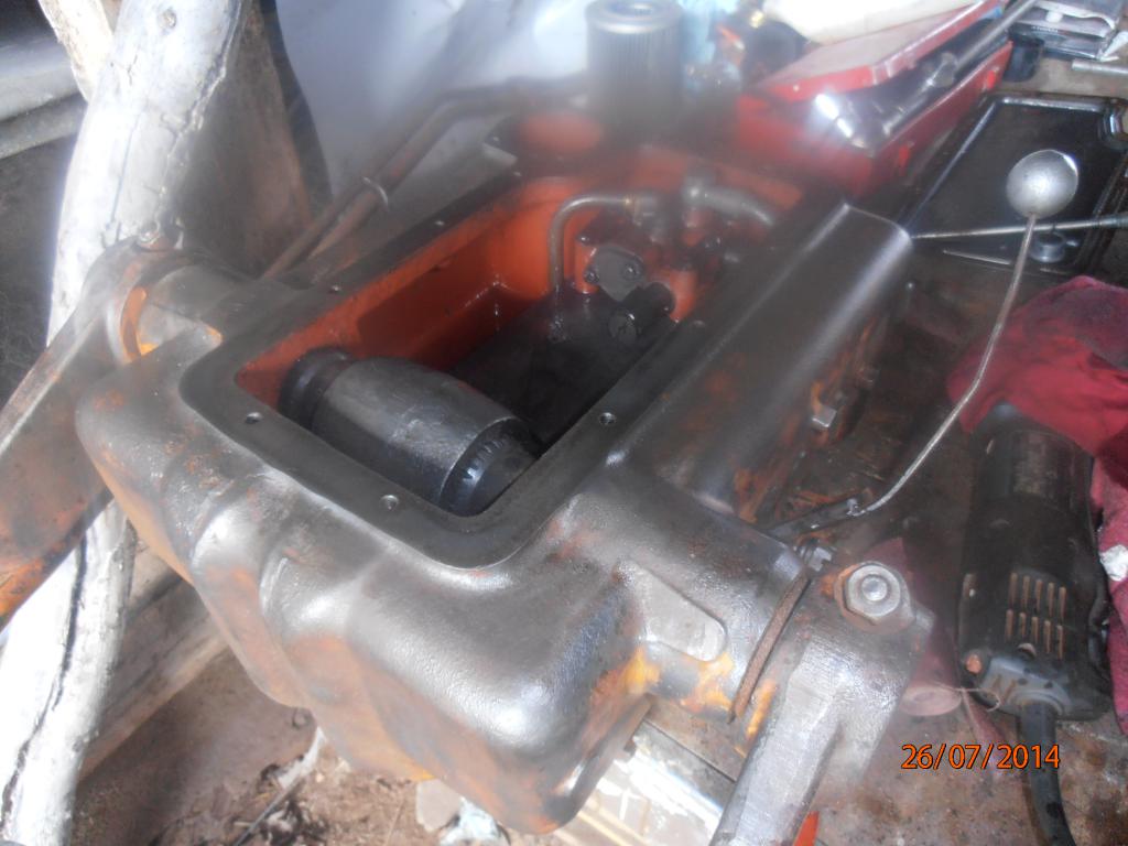

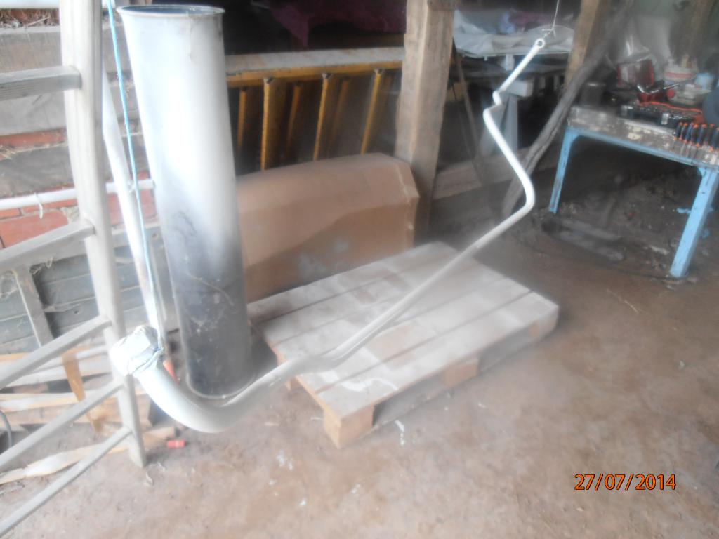

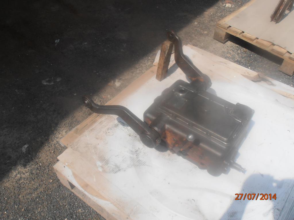

Bonjour a tous et merci pour tout , aujourd'hui j'ai poncé mais tuyaux qui sortent de la pompe hydraulique et qui vont jusque au bloc relevage j'ai fini de poncé le relevage et j'ai étanché les différent couvercle et j'ai redressé le support des bras de le relevage car quand j'ai refait l'emplacement des bras de relevage avec le semi auto du boulot sa la déformer cette pièces puis , j'ai mis tous sa en après cette après midi :
Voici les photos :
