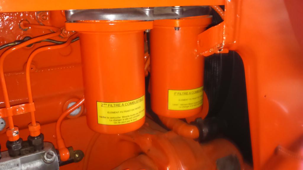

Message par raphael.45 le 8/9/2015, 20:38
Salut les gars le prochaine achat sera l'alternateur neuf, je pense le remmettre en route dissis la fin du mois ou au mois d'octobre .

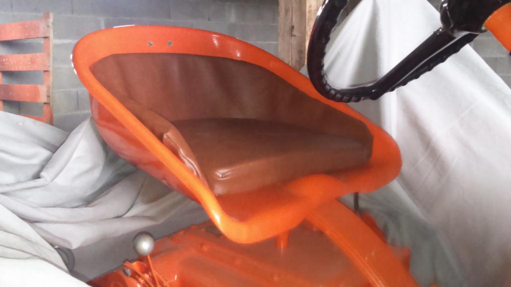

Vendredi je lui et installé c'est autocollants de filtre à gazoil et le coussin de siège :
Bonne soirée à tous !!!!!!!!!!!!!!!!!!!

Message par Berny le Parigot le 8/9/2015, 21:05
Il est beau se Someca
Le coussin du siège ce n'est d'époque :bizarre:
C'etait plutôt sac à patates et paille :siffle:

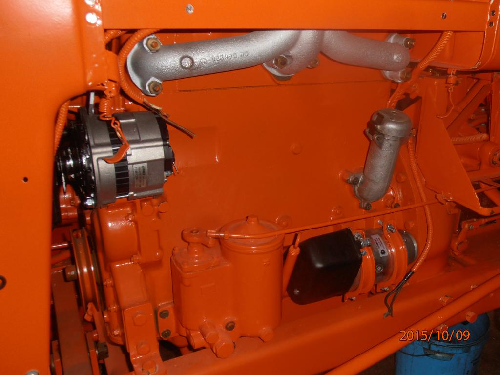

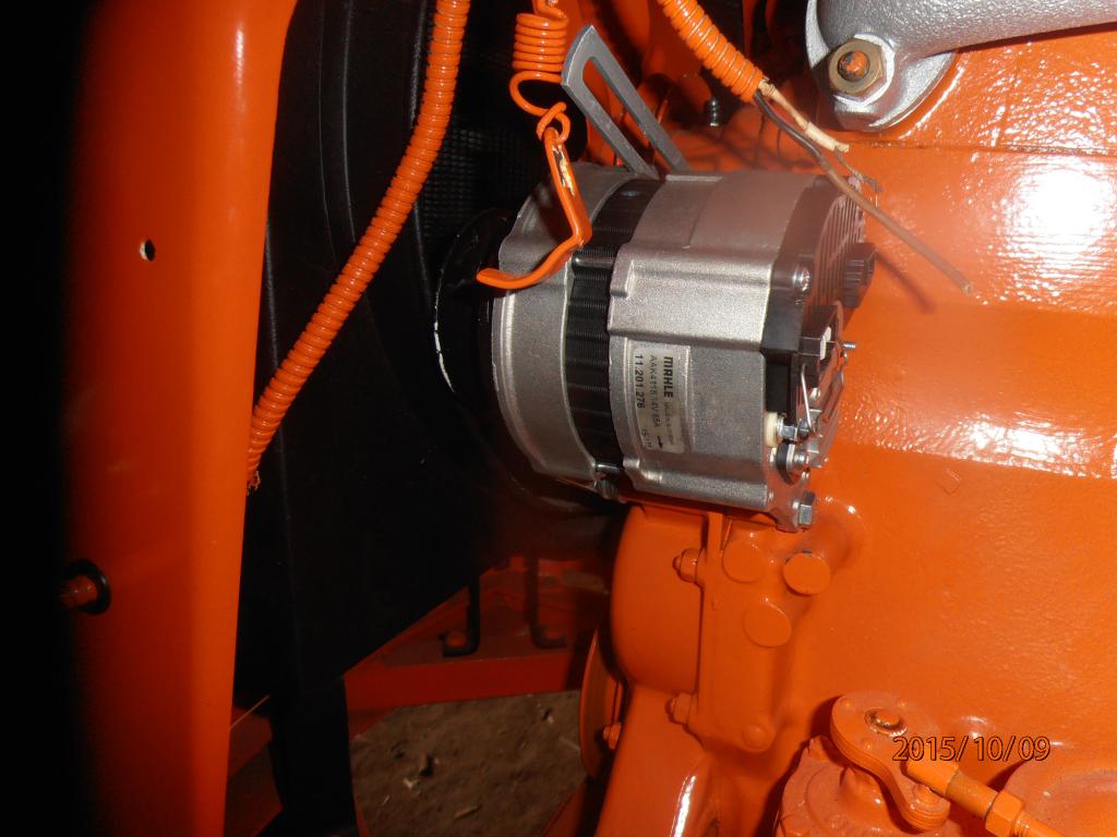

Message par raphael.45 le 10/10/2015, 20:32
Salut les gars, cette après midi j'ai montés un alternateur neuf sur le DA 50 :
Bon week-end a tous !!!!!!! :youpi:  :youpi:  :youpi:  :youpi:

Message par Gilb33 le 10/10/2015, 20:45
NON ! Pas un alternateur !
Gilb33
Nombre de messages : 709
Message par Dalton le 10/10/2015, 21:15
@Gilb33 a écrit:Bonjour
Perso,l'alternateur ne me choque pas . Faire une entorse à l'origine ou être emmerdé à chaque démarrage , pour cause de batterie à plat , Raphaël a fait son choix :siffle:

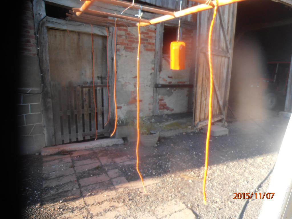

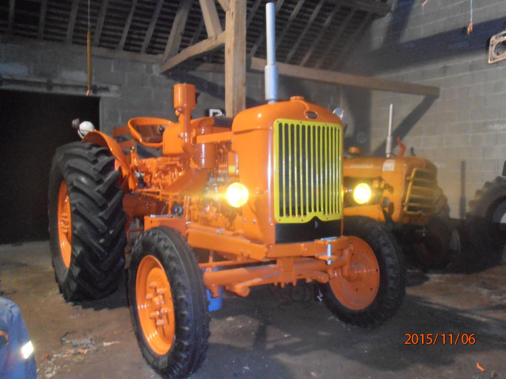

Message par raphael.45 le 7/11/2015, 20:32
Salut les gars, j'ai repris la restauration, je me suis pencher sur mon faisceau électrique du Da .
La première sortie devrait se faire dans quelques semaines, si tous va bien .
Sa flash  !!!!!!!!!!!!!!!!!
Bonne soirée a tous !!!!!!!!!!!!!!!!!!!! :youpi:  :youpi:  :youpi:  :youpi:  :youpi:

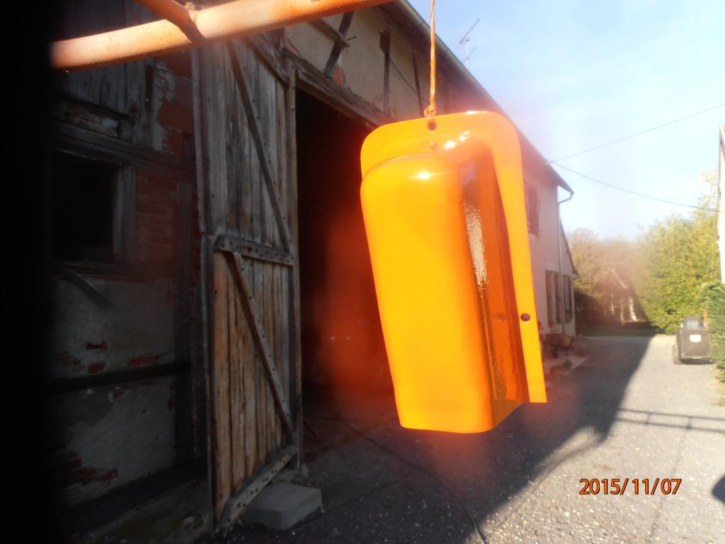

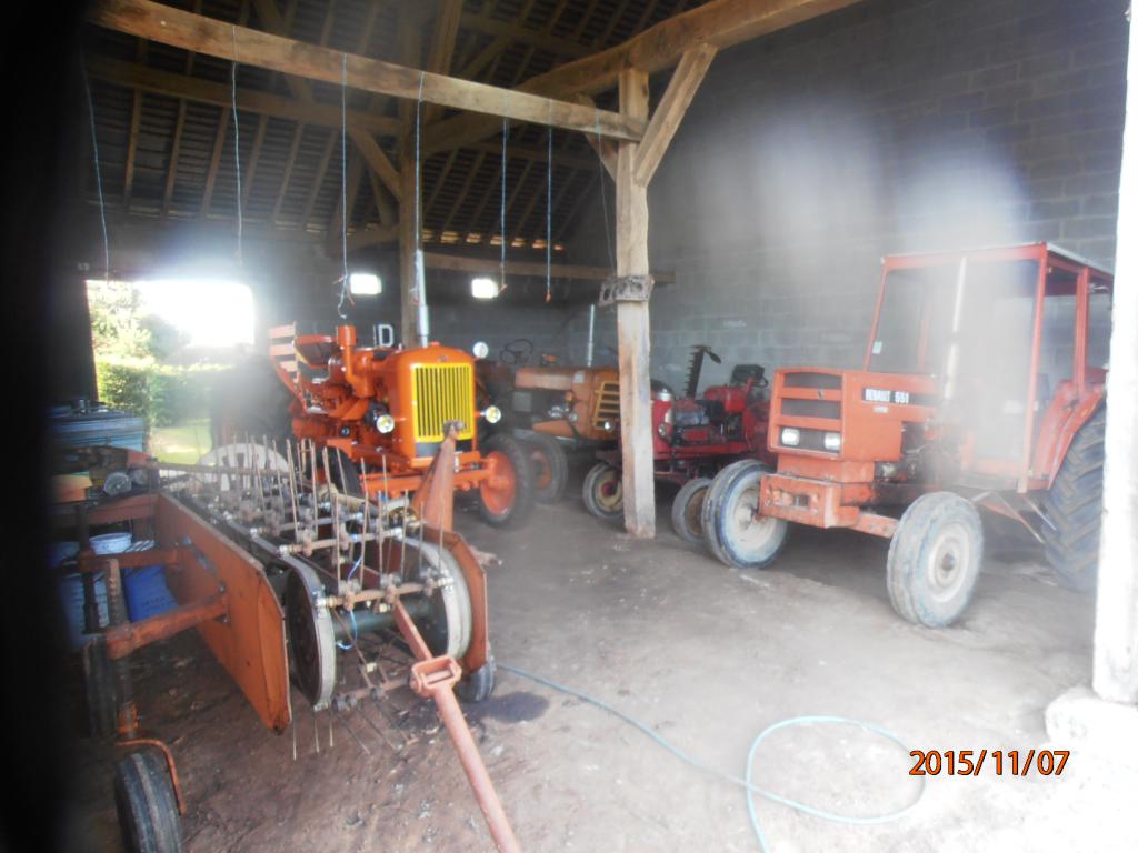

Message par raphael.45 le 8/11/2015, 18:30
Salut les gars merci beaucoup, aujourd'hui j'ai continuer le circuit électrique , j'ai récupéré le faisceau d'un 202 que mom grand père a en épave pour récupéré les gaine en fer pour le passage des fil, j'ai nettoyer tous sa et puis mis en apprêt et peinture avec le carter de la boite à fusible .
Et une photo de la grange qui se remplie petit à petit ihhhhhhhhihhhhhhiihhhhhh !!!!!!!!!!!!!!  :siffle:  :siffle:  :siffle:  :siffle:
La suite mercredi à plus .
Bonne soirée à tous !!!!!!!!!!  :youpi:  :youpi:  :youpi:  :youpi:

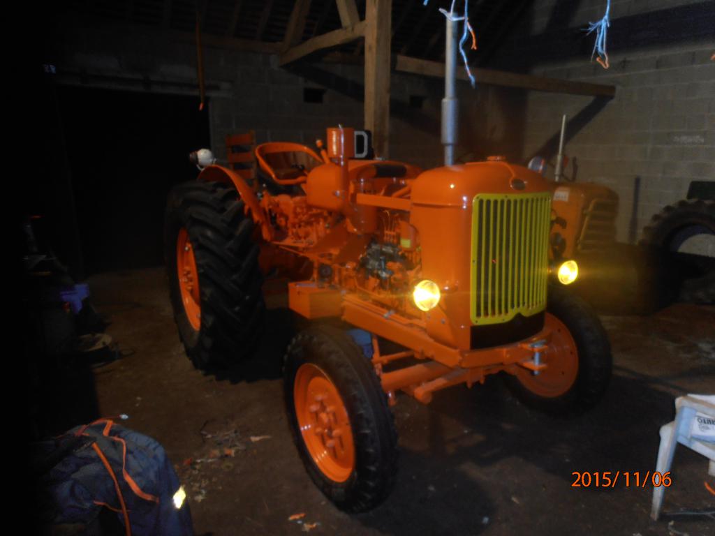

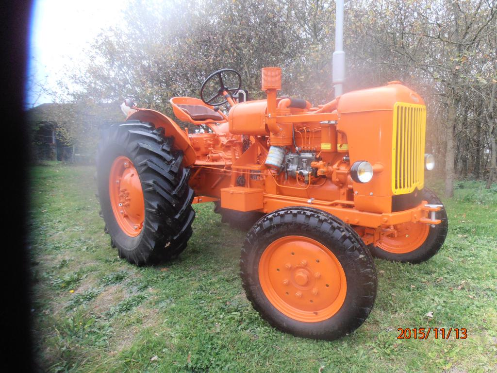

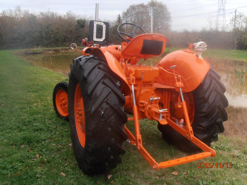

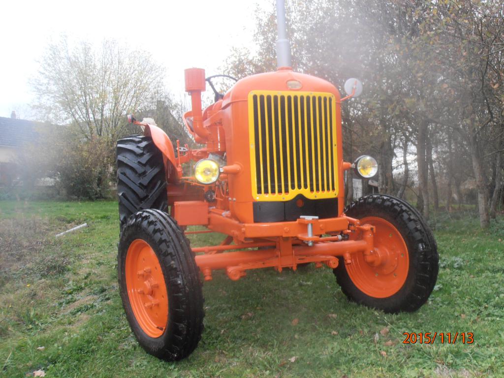

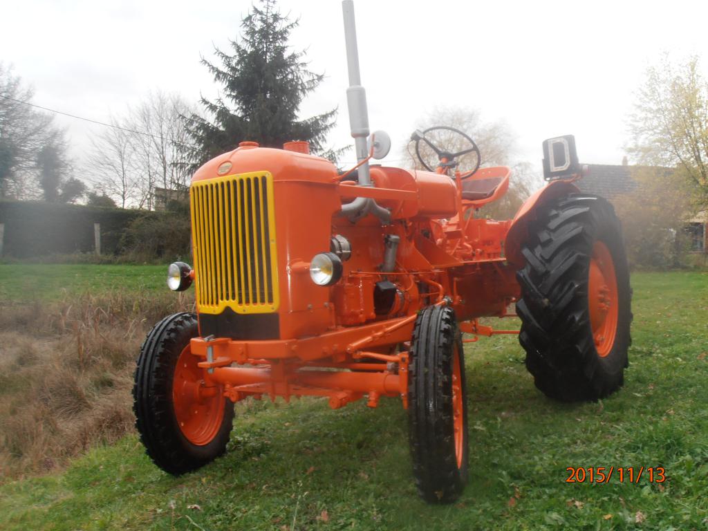

Message par raphael.45 le 14/11/2015, 19:54
Bonsoir messieurs,
Bon je vient au nouvelle, l’électricité et quasiment fini et aujourd’hui il c'est réveiller donc sa commence vraiment a sentir la fin .  :siffle:   :siffle:
J'ai eux beaucoup de probleme, entre le porte filtre a huile qui fuyait, une canalisation d'eau que j'ai refaite aussi, les pastille de dé sablage je lui et mis de l'anti fuite pour être tranquille , le joint de culasse qui suintés, avant la restauration j'avais le tuyaux de retour des injecteur qui était coupés, normalement il doit redescendre jusqu’en bas du moteur et le fioul doit tomber parterre, mois j'ai fait une modification pour qu’il retourne au réservoir, et la le gasoil fuyait beaucoup en tournant au arriver de fioul des injecteur, j'ai essayer quelque truc et sa na rien changés .
Et au bout d'un moment je me suis dit et si sa ce trouve c'est peut être le tuyaux qui remonte qui ne va pas, et en effet oui en le mettant en bas plus la moindre fuites, donc ces un sacré montage .
Après quelques mise au point et quelques réglages, il a enfin pus se dégourdir les roue, je lui et mis un bon cout de karcher pour lui enlever sa poussière, c'est mer............e de mouche et c'est trace de fioul, huile, liquide de refroidissement car il n'était vraiment pas très beau a voire j'ai fait quelque photo a l'aire libre .
Bonne soirée a tous !!!!!!!!!!!!!  :youpi:   :youpi:   :youpi:   :youpi:   :youpi:
