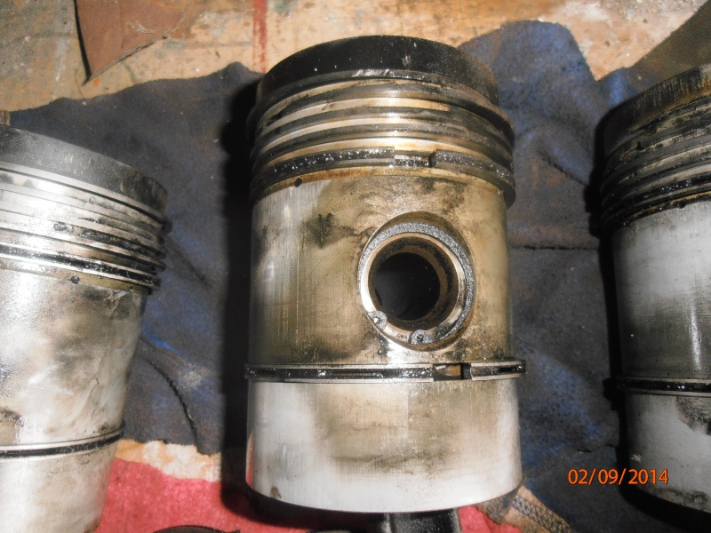

Hier j'ai démonté mon moteur pour pouvoir refaire une segmentation a mon SOM il y a quelque bonne nouvelle et d'autre un peux moins la segmentation et moyennement usées , trois coupe feux sur 4 piston était cassé j'ai pris le jeu a la coupe dans ma revue technique il parle de la limite d'usure des segment entre 1.2 et 1.3 mm les segment ont 2 mm donc i sont pas mal usés les coussinet de bielles sont usés aussi il faudrait que je les change mais je ne sais pas si ces les même qu’un som 40 je conte sur vous pour m'éclairer sur se point . Le vilebrequin et comme neuf il n'a pas une rayure les chemises sont comme neuve aussi !!!
Les pièces du moteur les piston et les bielles :
Les segment cassé :
