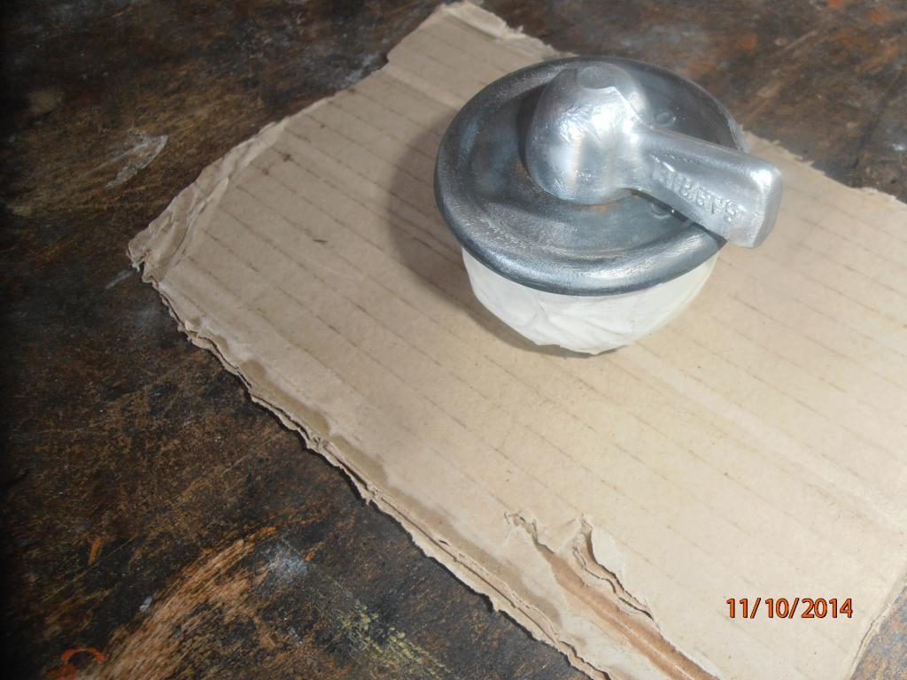

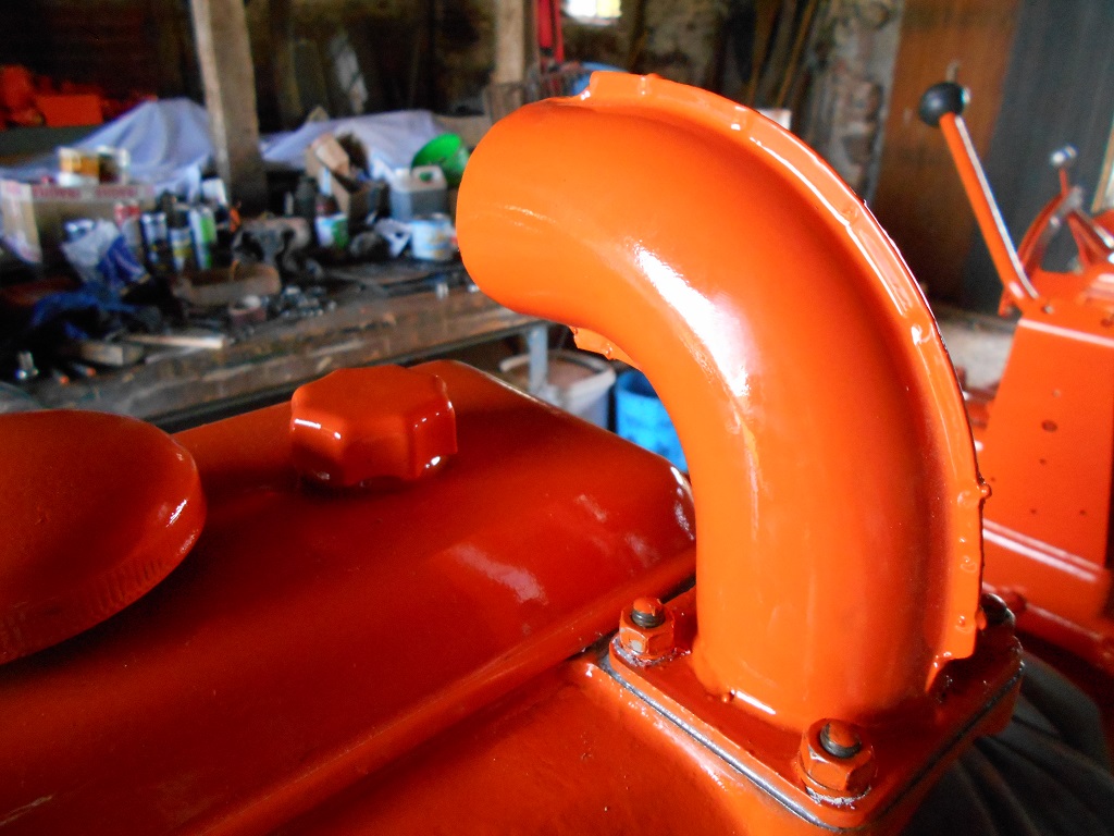

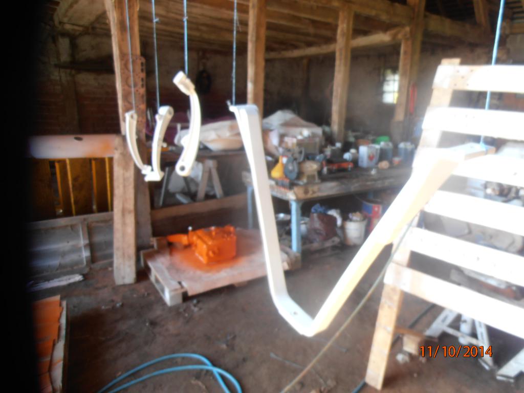

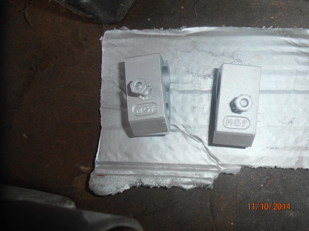

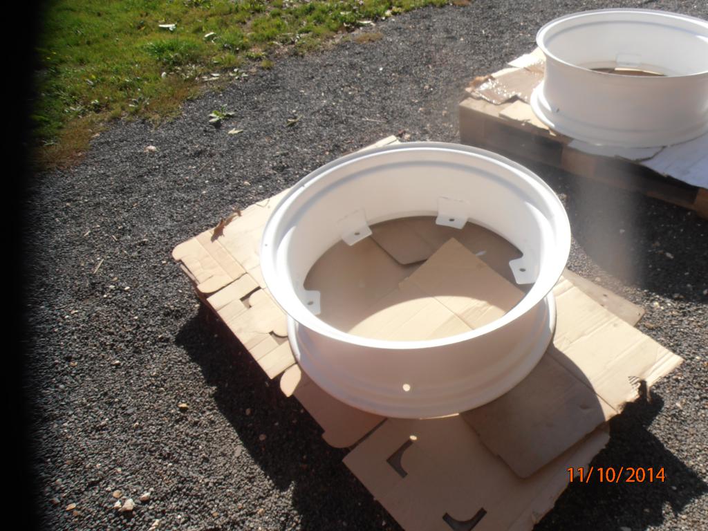

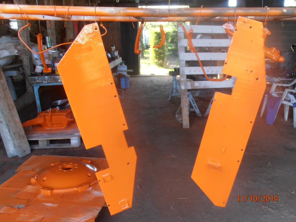

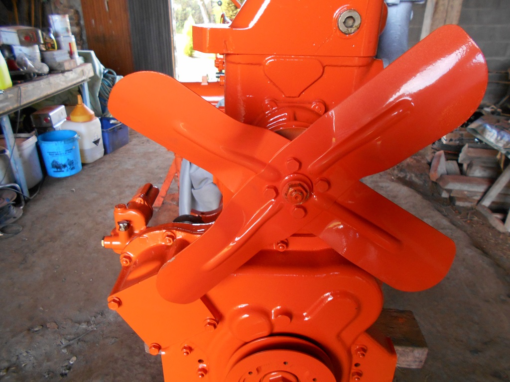

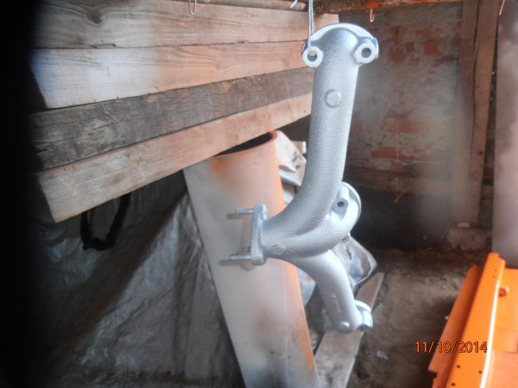

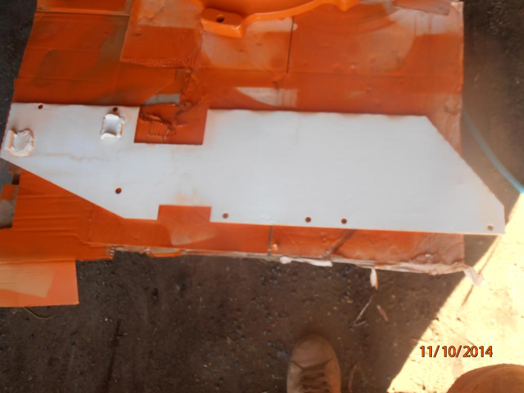

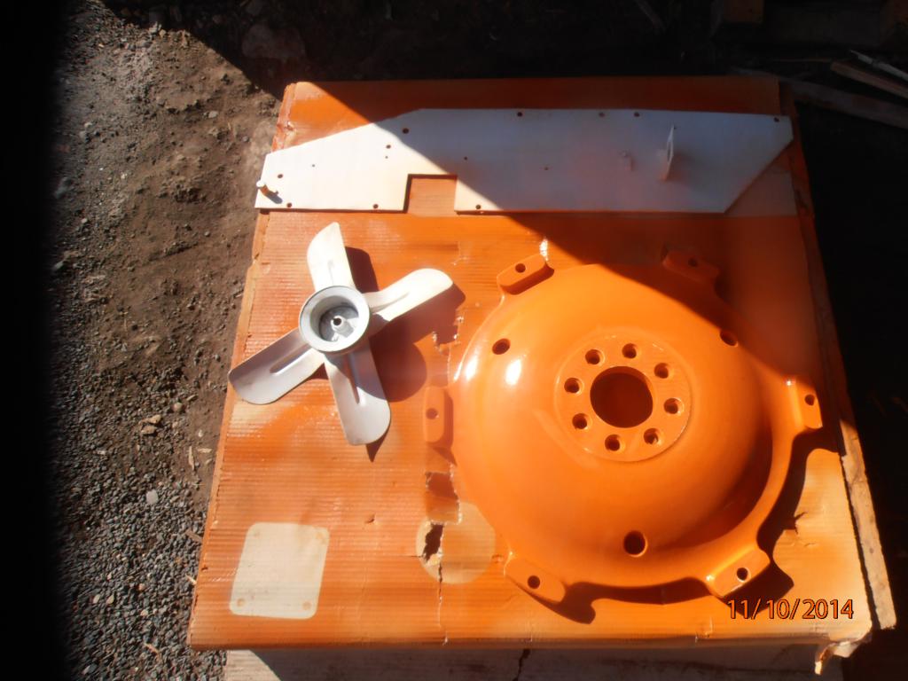

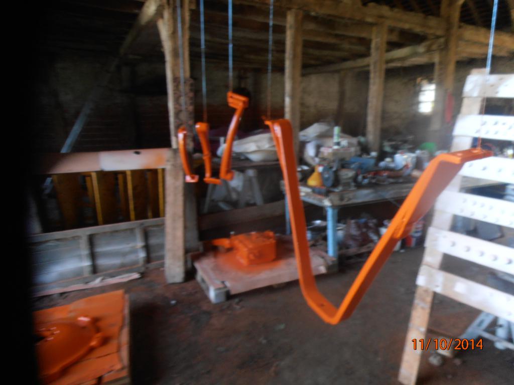

Message par raphael.45 le 11/10/2014, 20:44

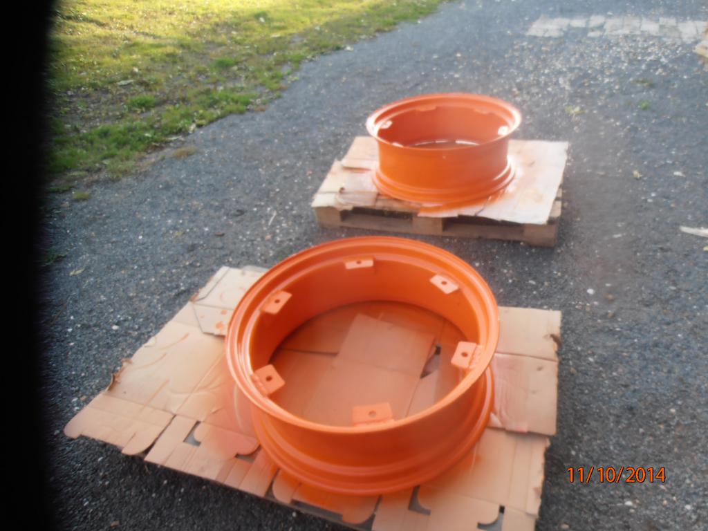

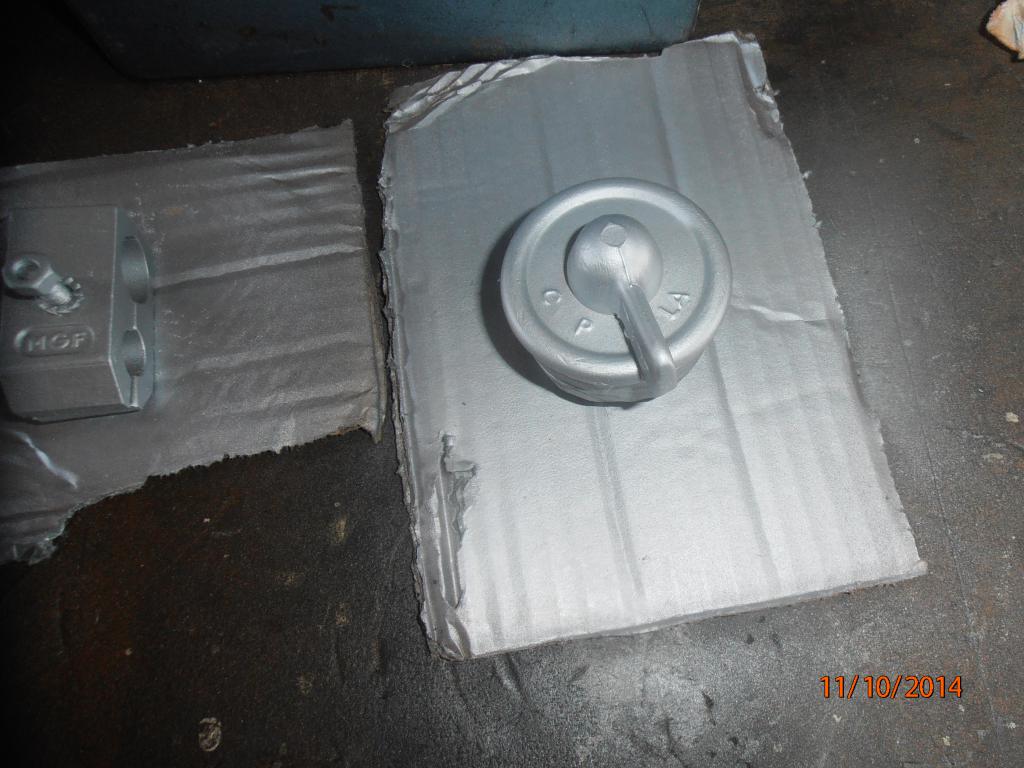

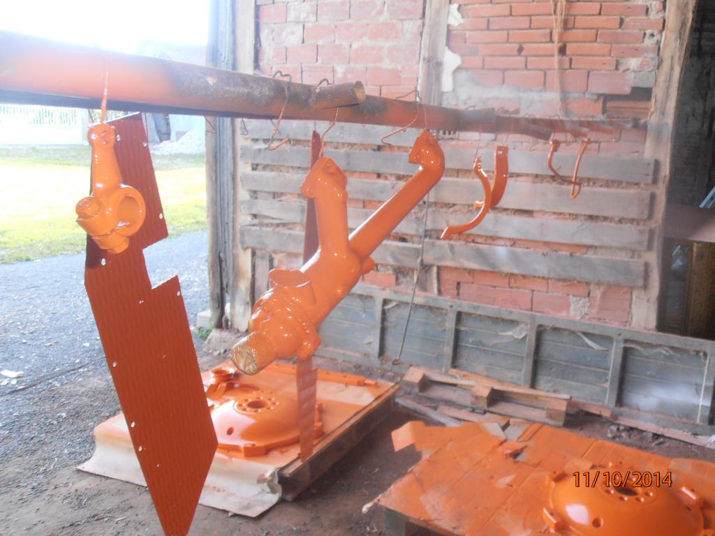

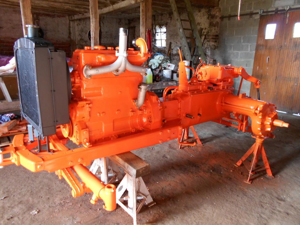

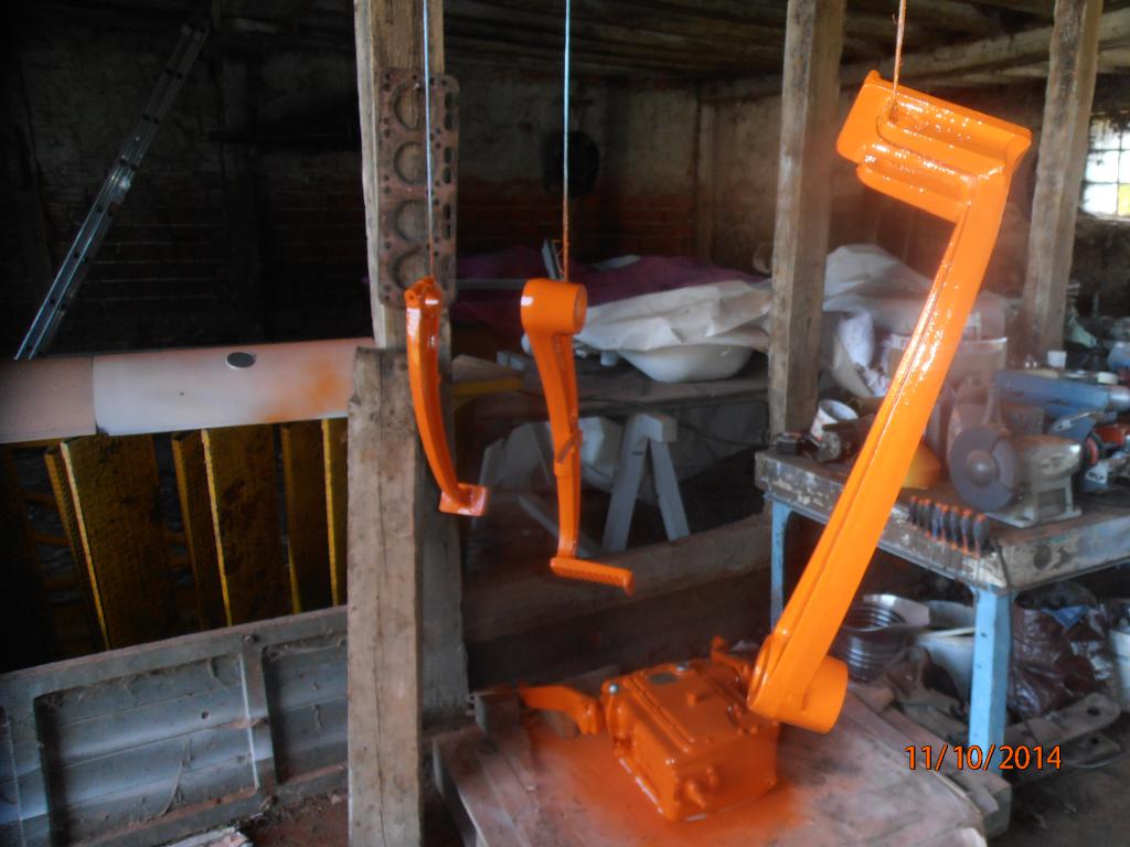

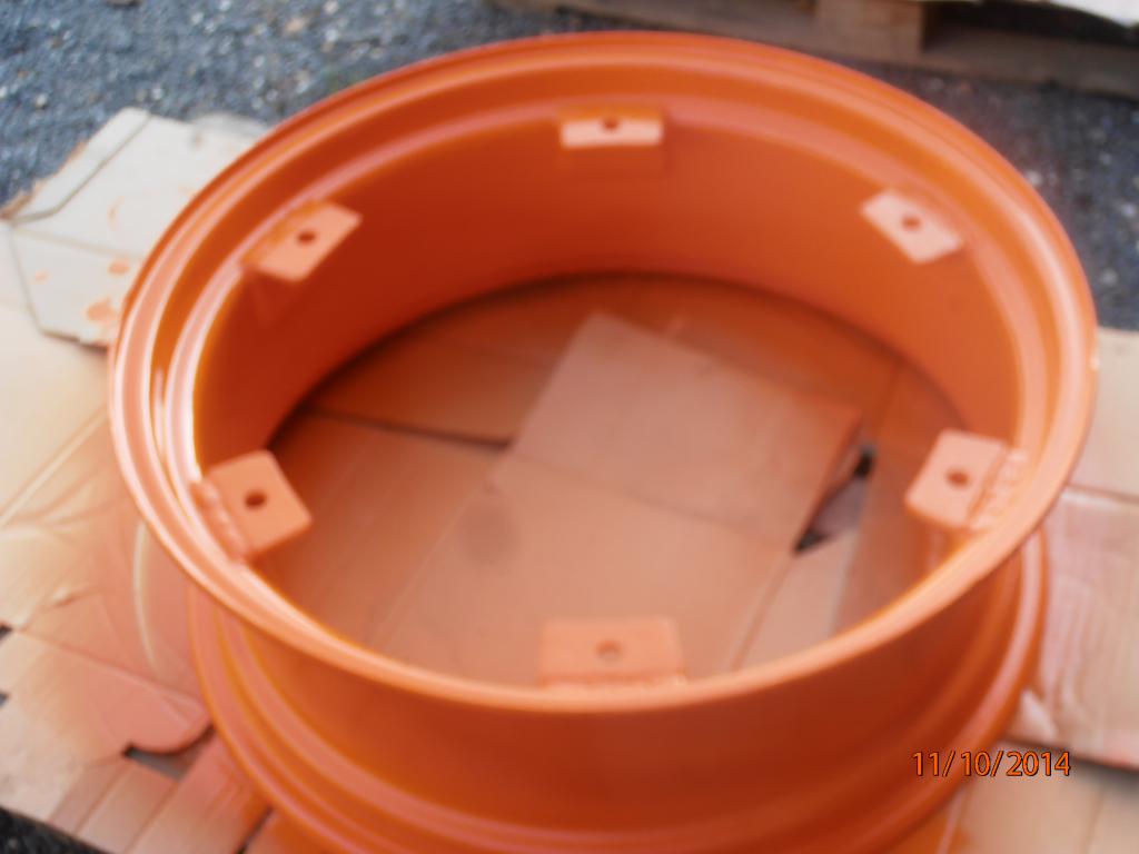

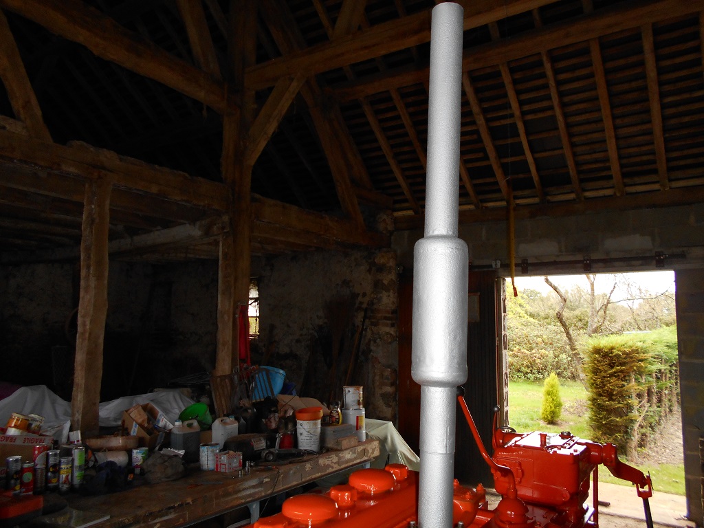

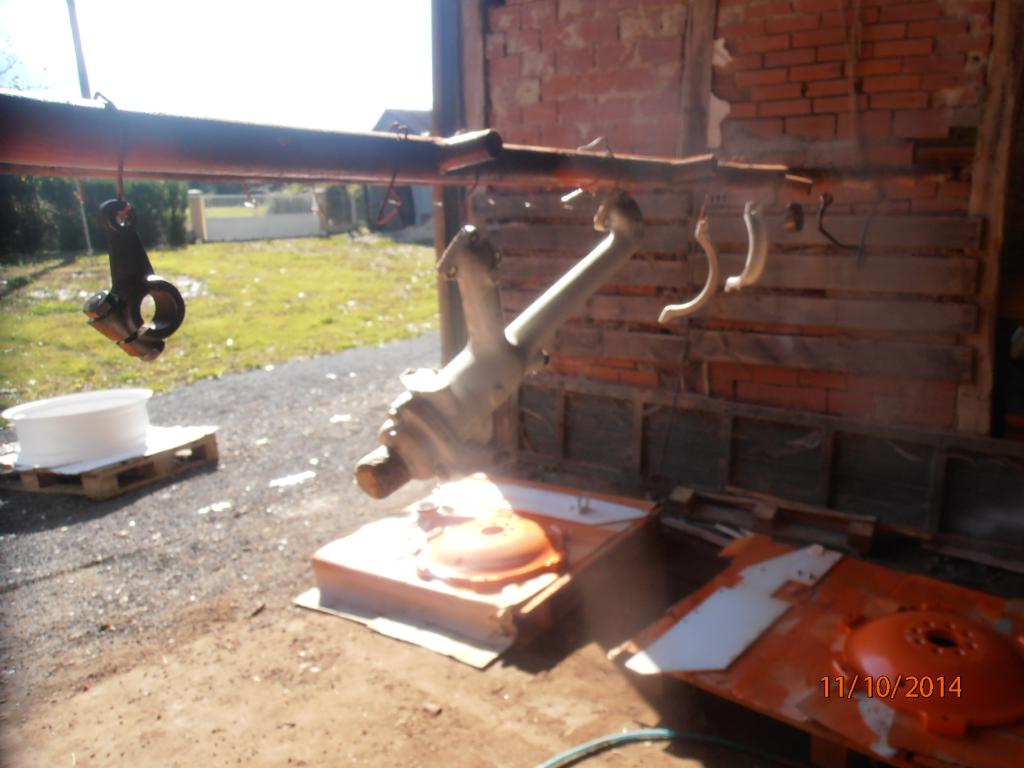

Salut les gars et merci , aujourd’hui j'ai profité de la présence du soleil pour faire un peux de peinture :
Avant :
Après :

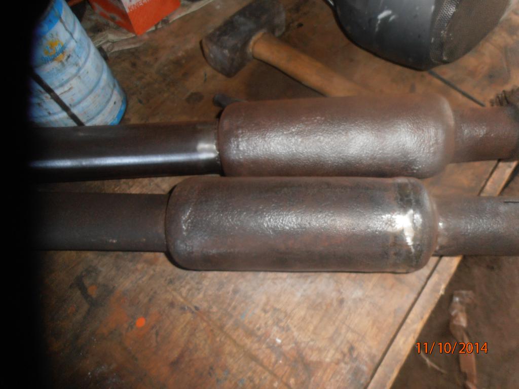

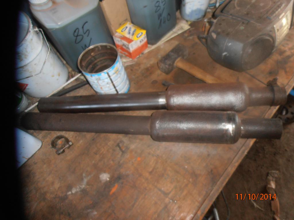

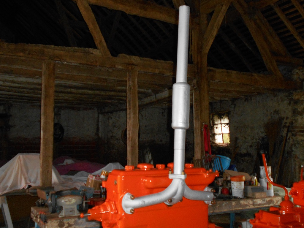

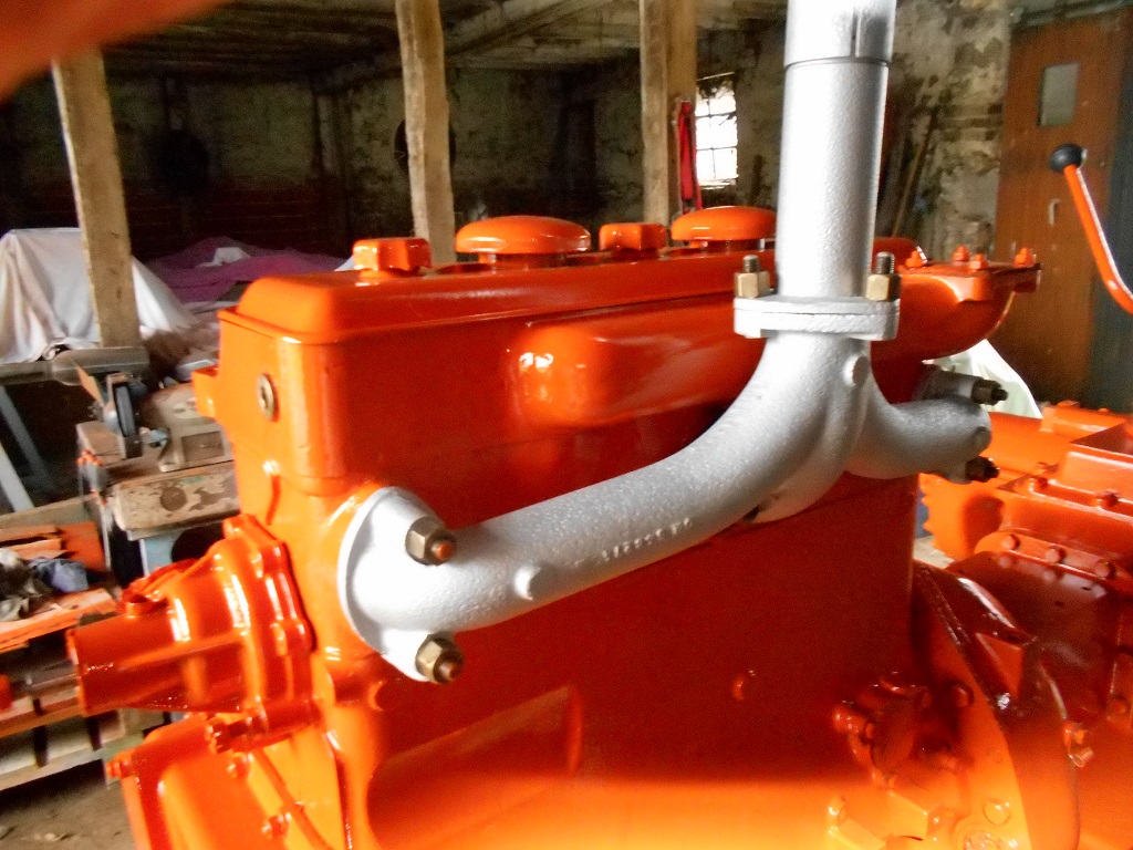

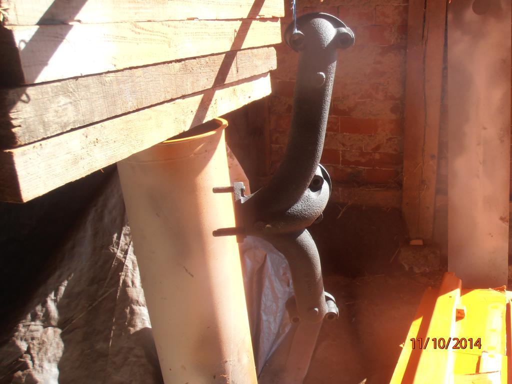

J'ai refait mon échappement et celui du 511 avec mon collègue :
Bonne soirée a tous !!!!!!!!!!!!!! :youpi:  :youpi:  :youpi:  :youpi:

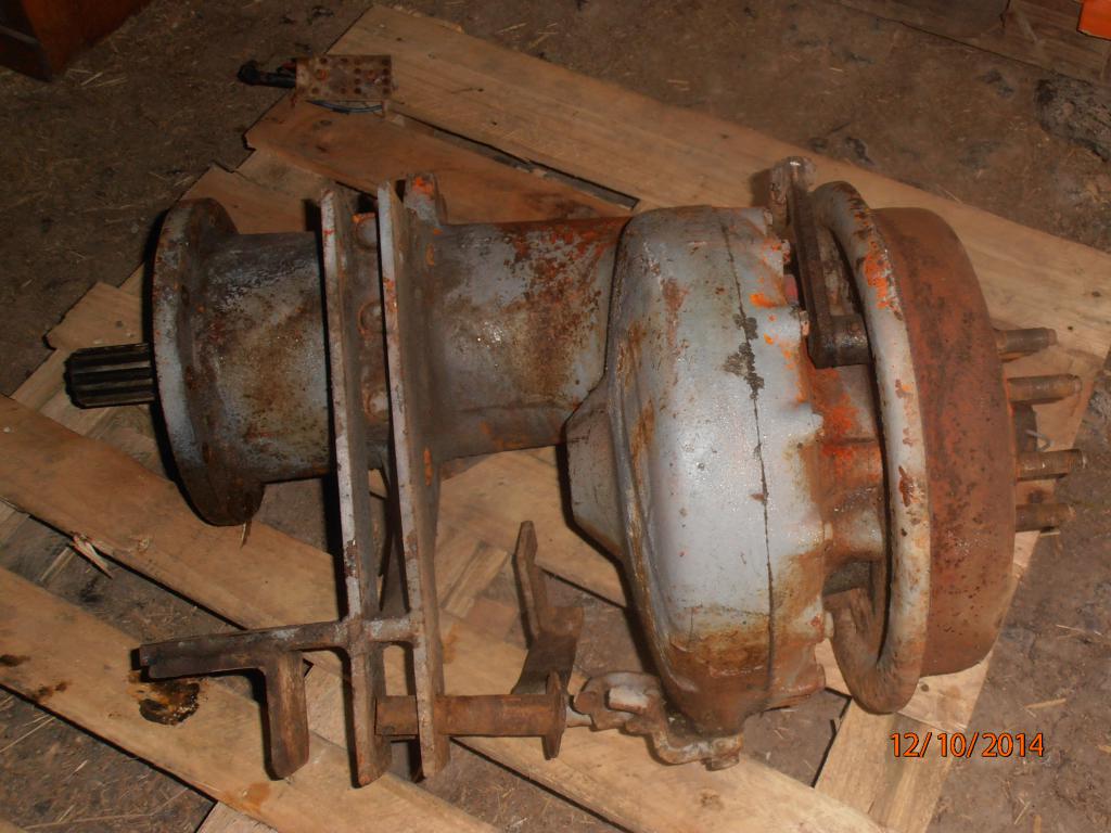

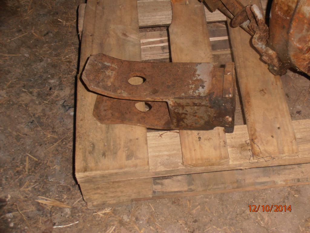

Message par raphael.45 le 12/10/2014, 19:16

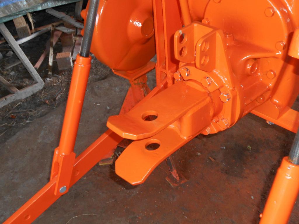

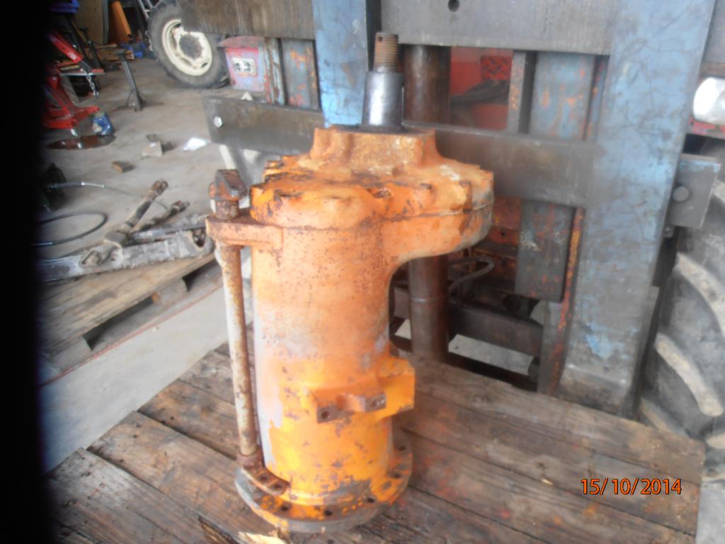

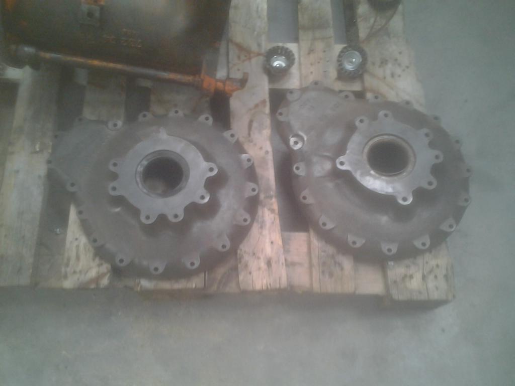

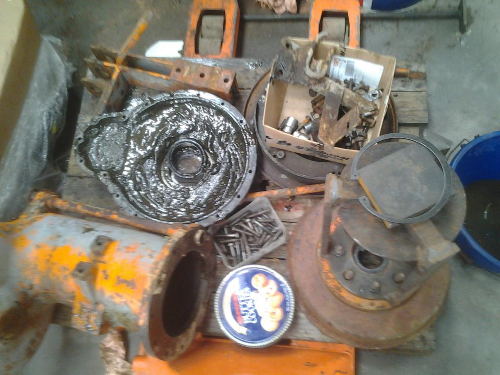

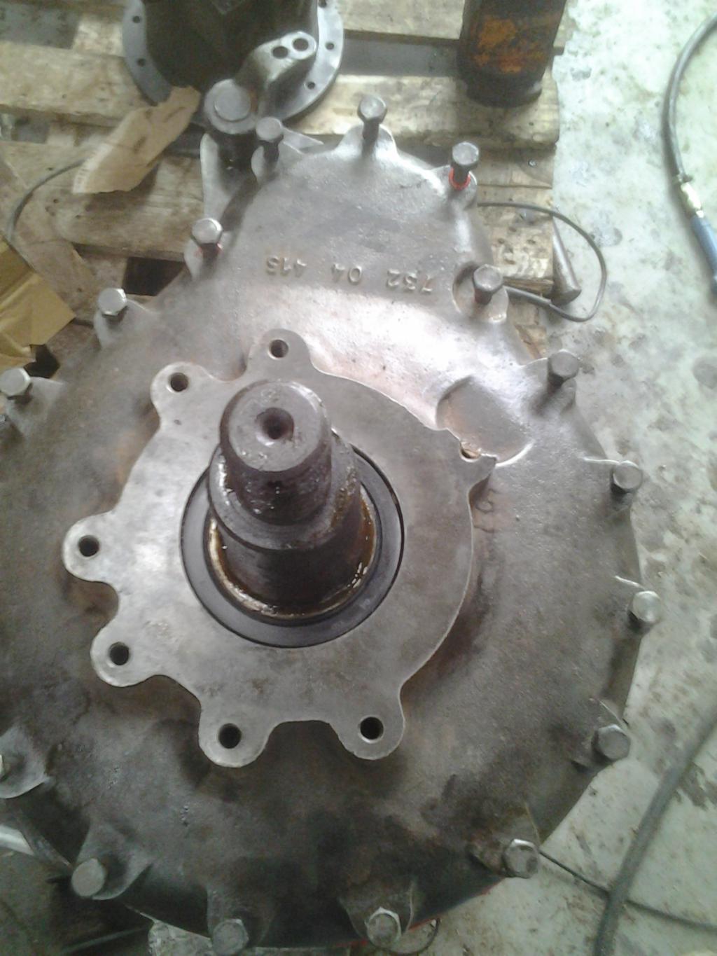

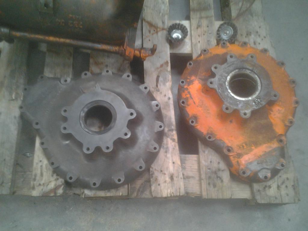

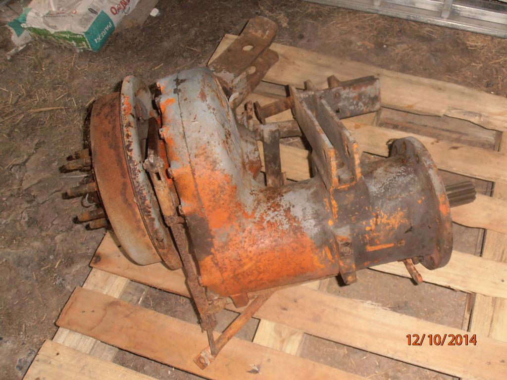

Bonsoir les gars merci pour tout , cette années le père noël et passé bien avant l'heure aujourd'hui j'ai recupérer une chape d'attelage et une trompette d'occasion pour sauvé mon DA 50 L qui va pouvoir repartir de plus belle encore 20 000 heures .
Voici quelque photos des pièces arrivés se matin :
Bonne soirée a tous !!!!!!!!!!!!!!! :youpi: :youpi: :youpi: :youpi: :youpi:

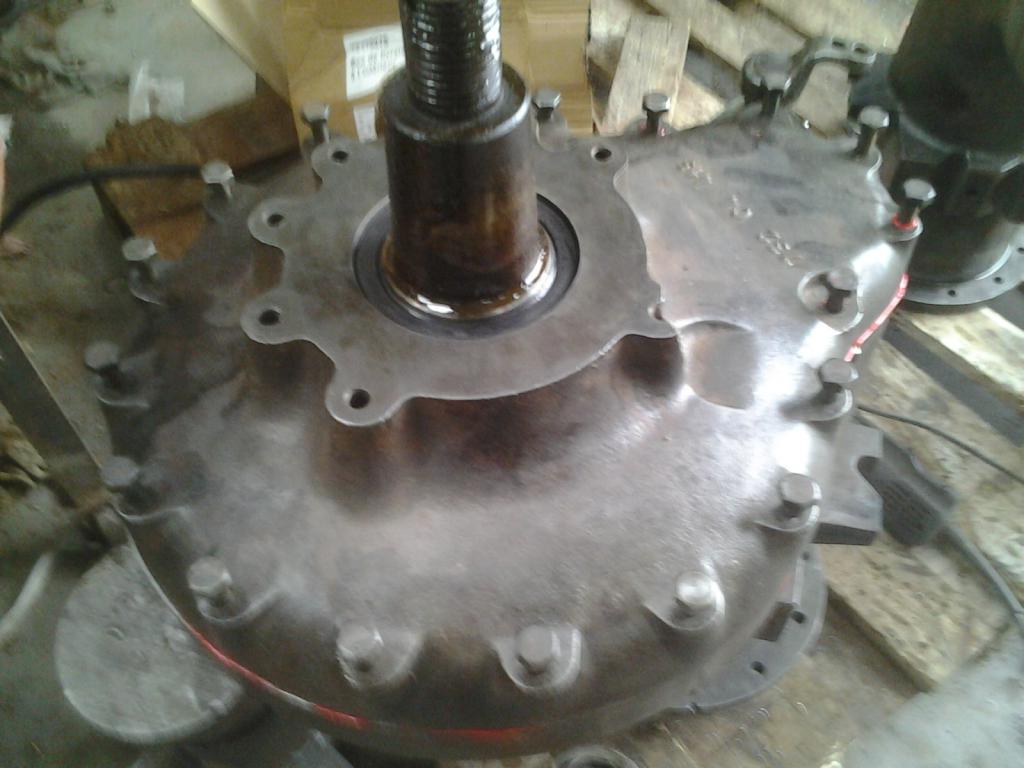

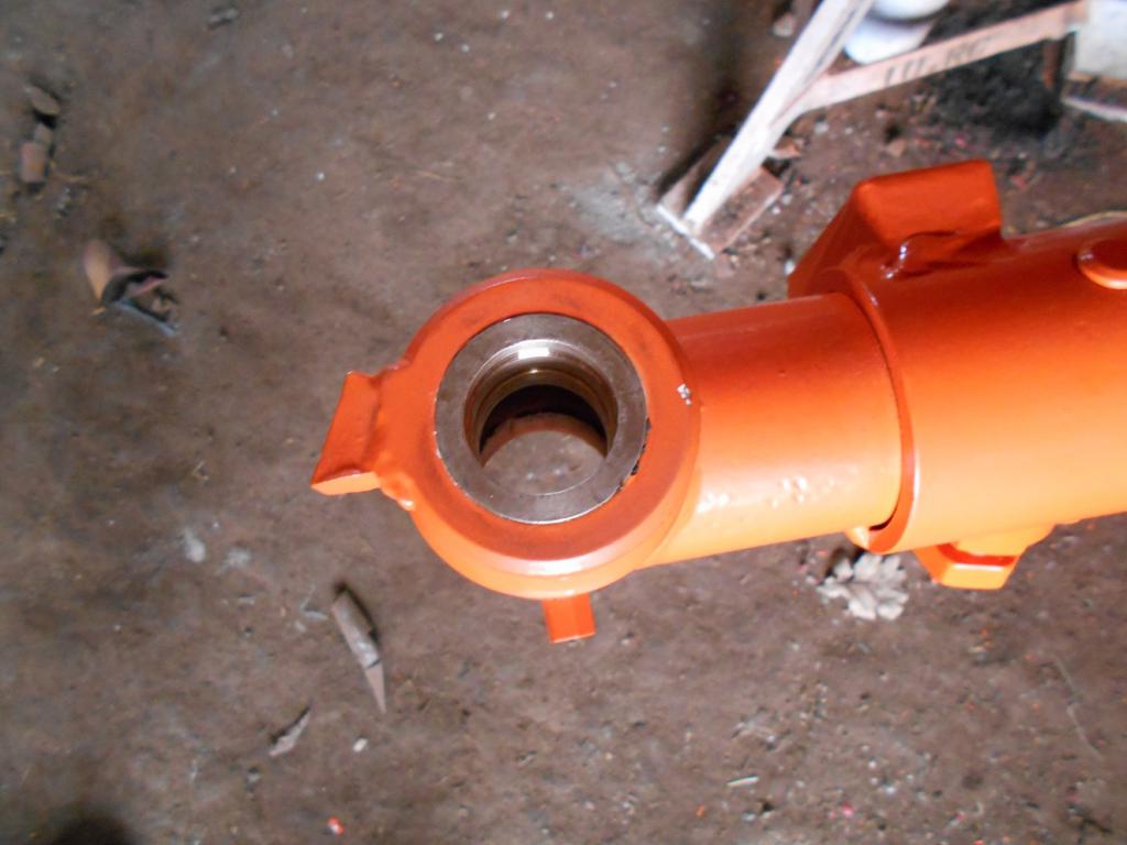

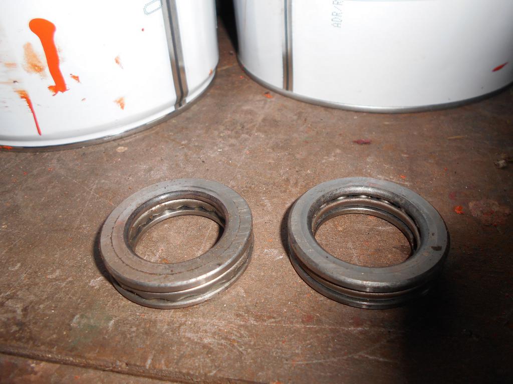

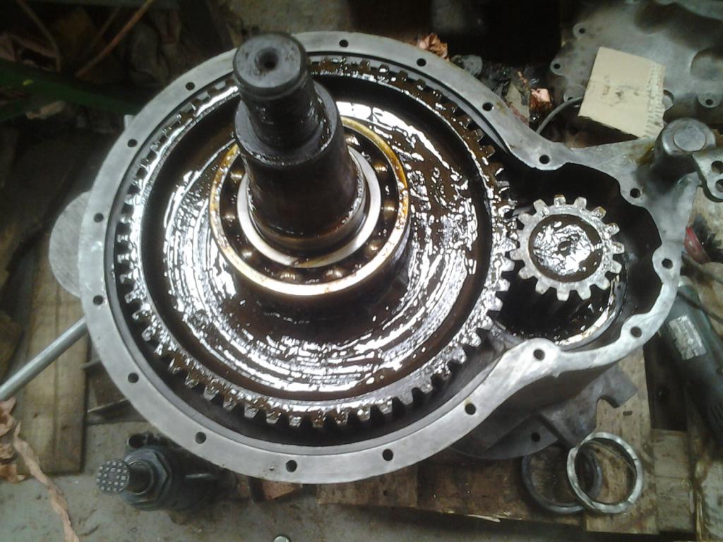

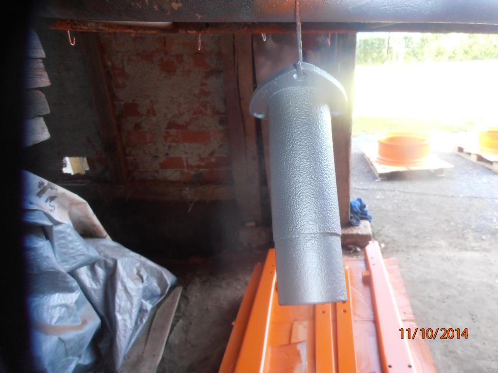

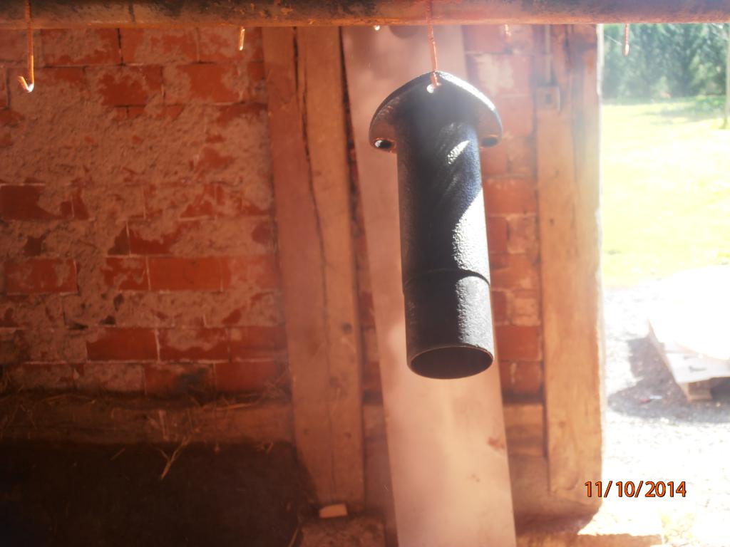

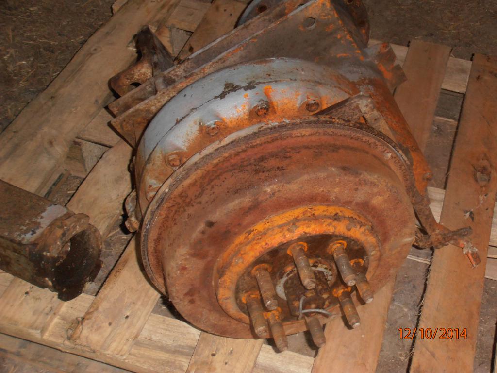

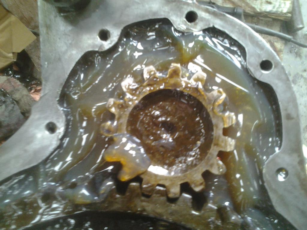

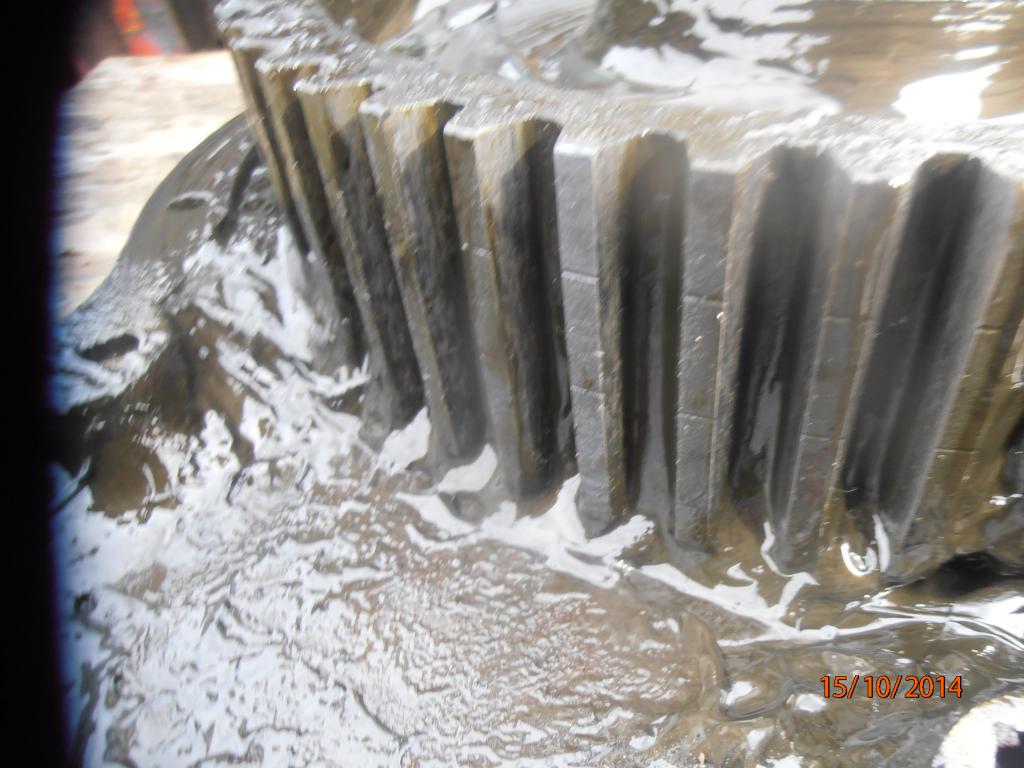

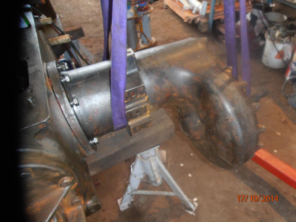

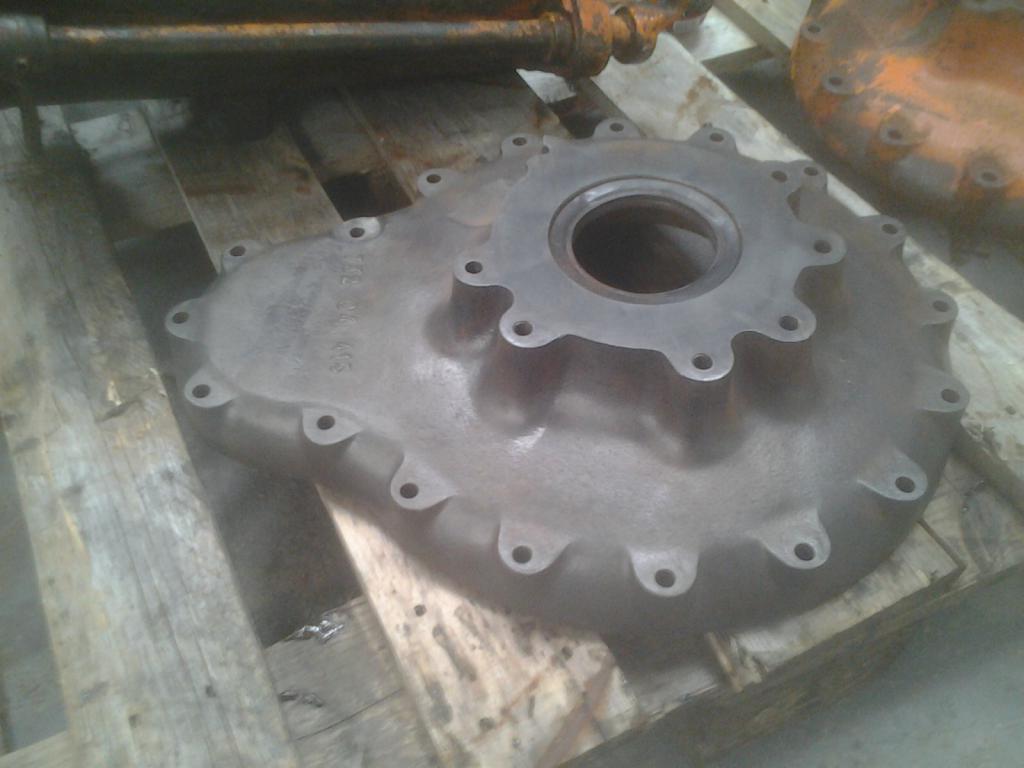

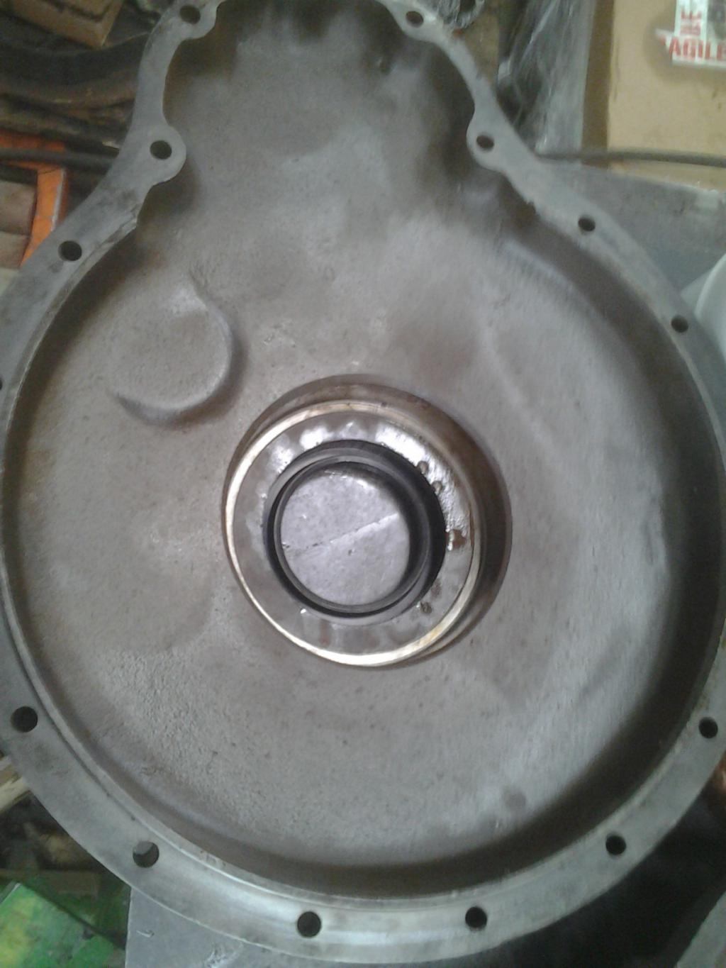

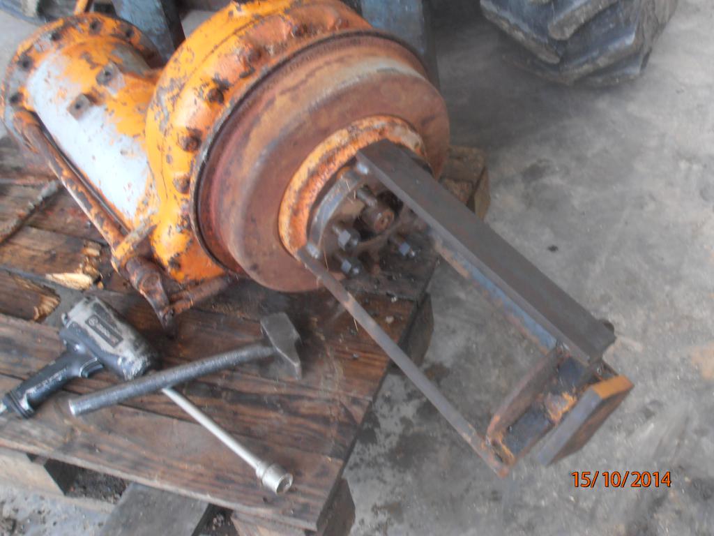

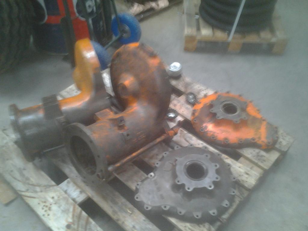

Message par raphael.45 le 16/10/2014, 22:15

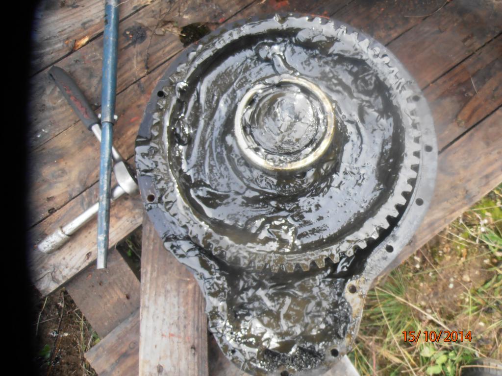

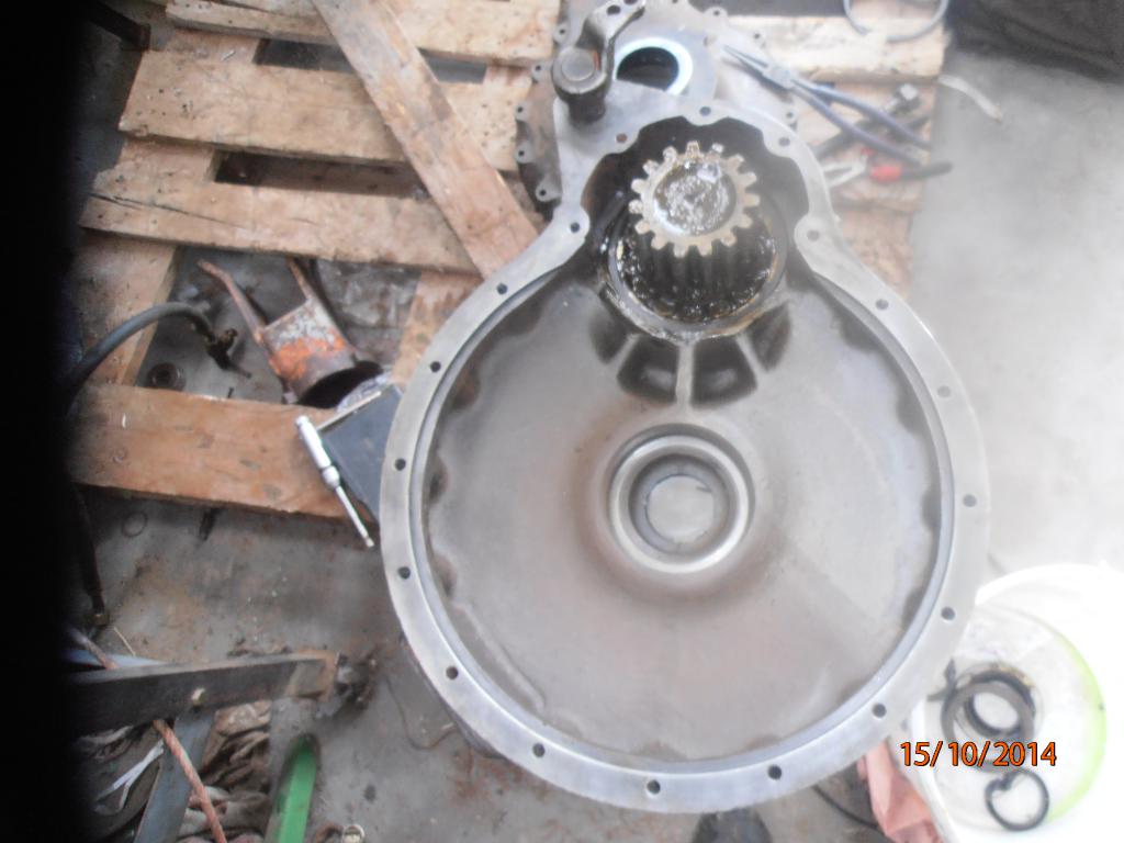

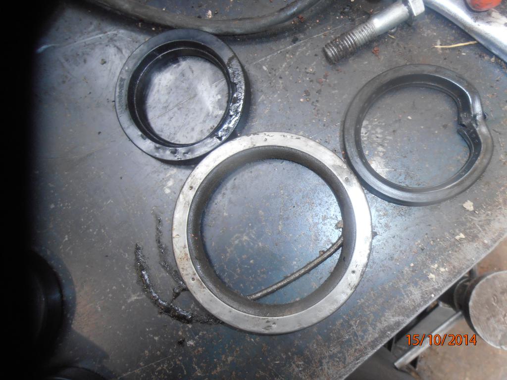

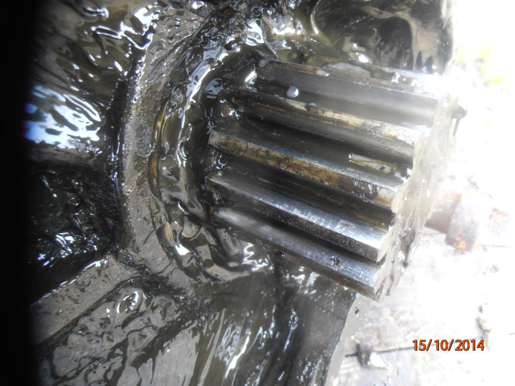

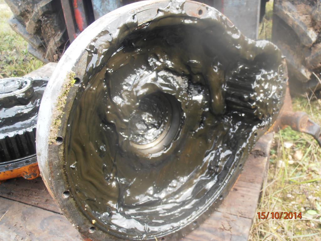

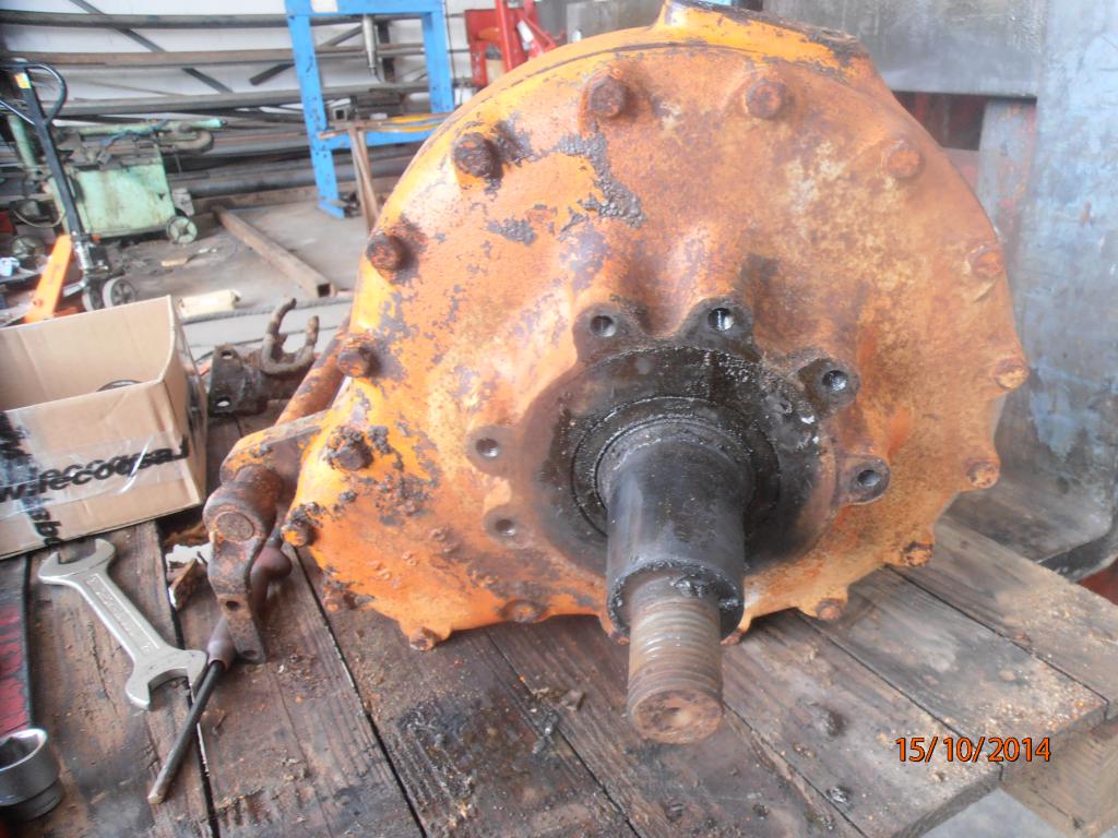

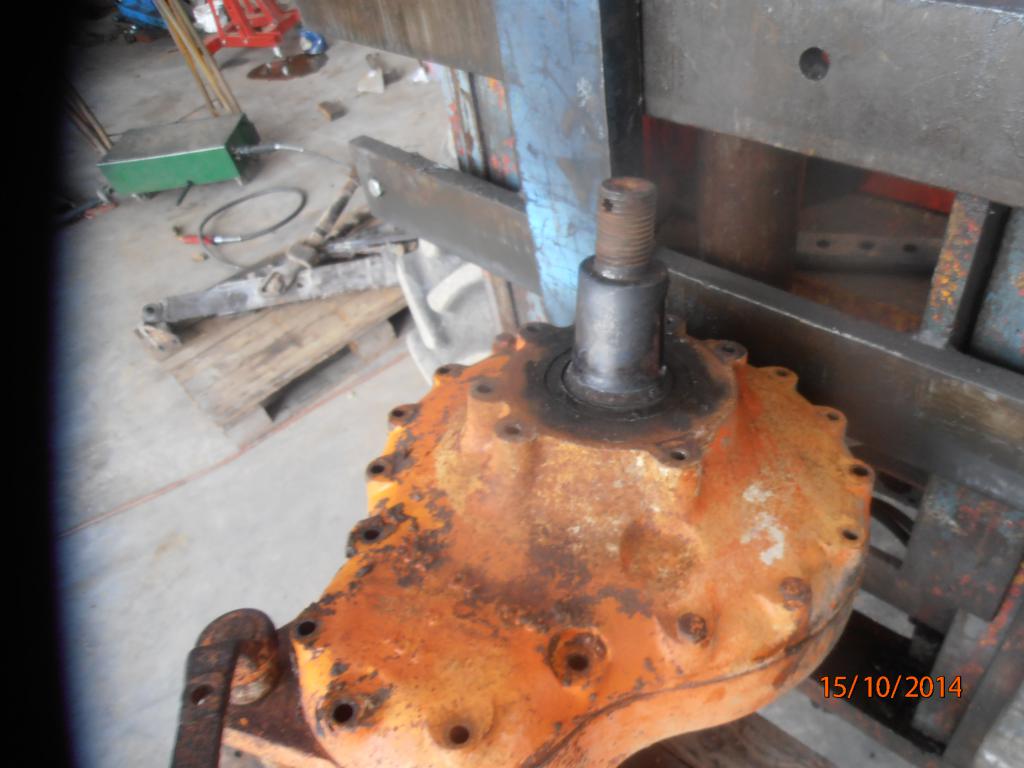

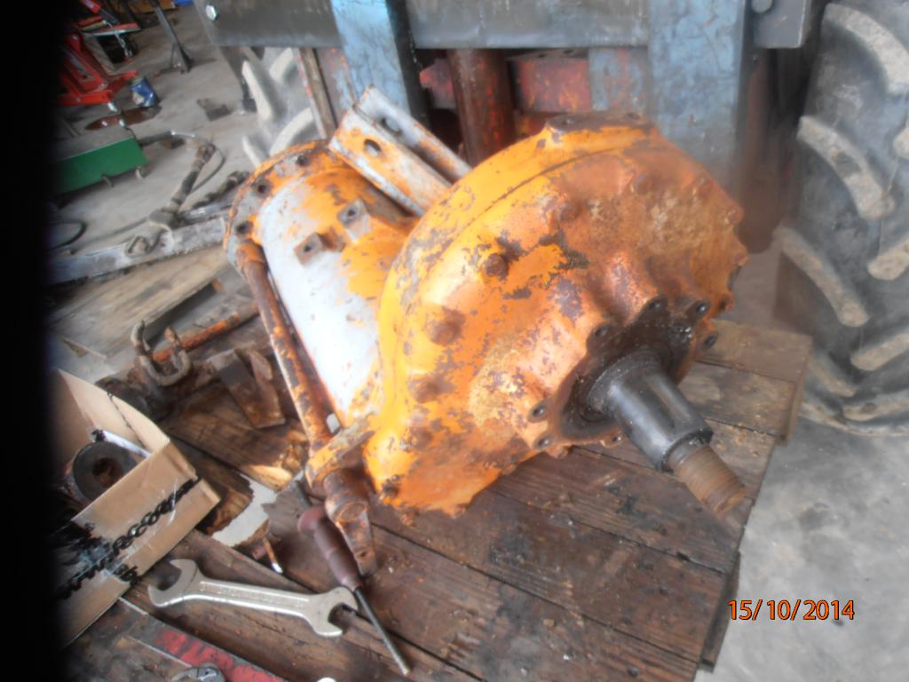

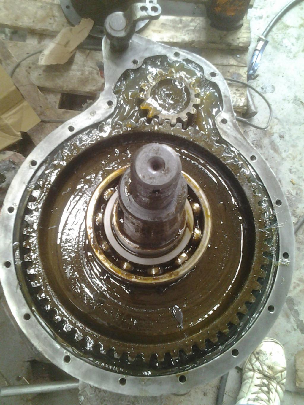

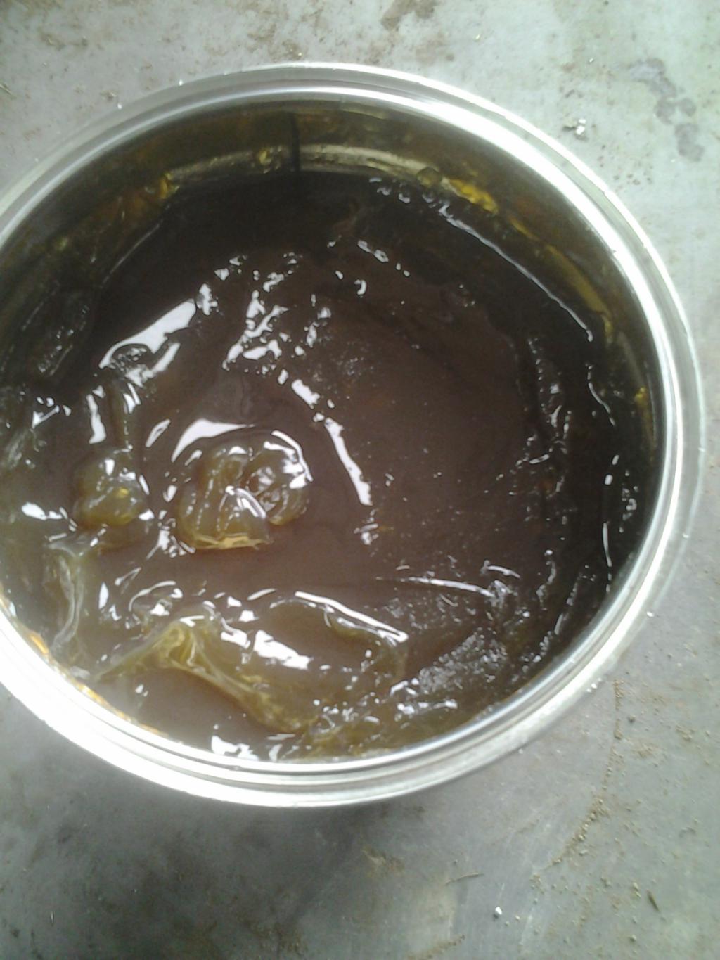

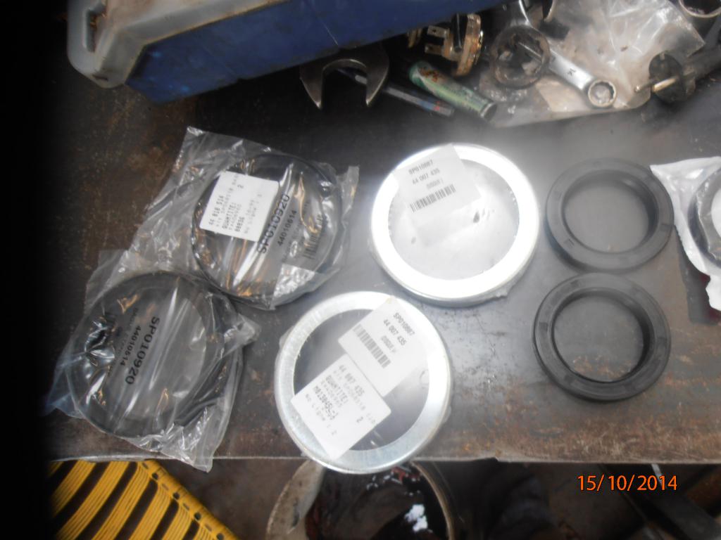

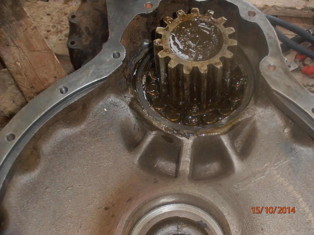

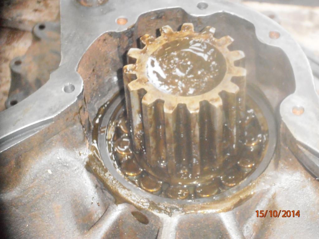

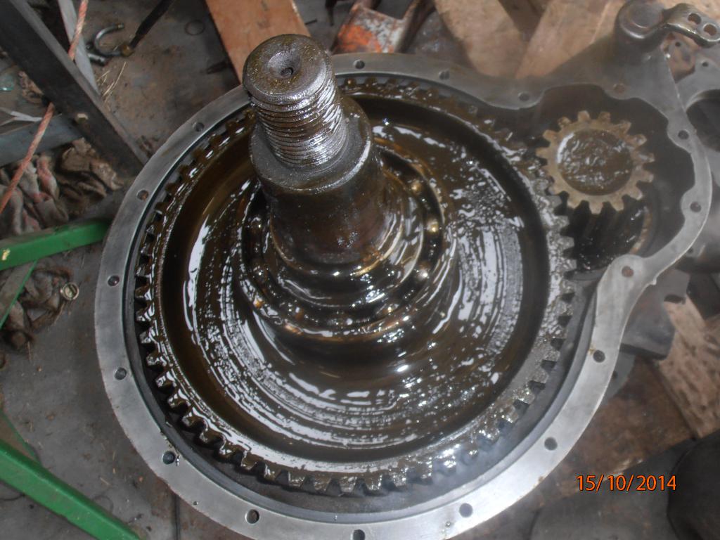

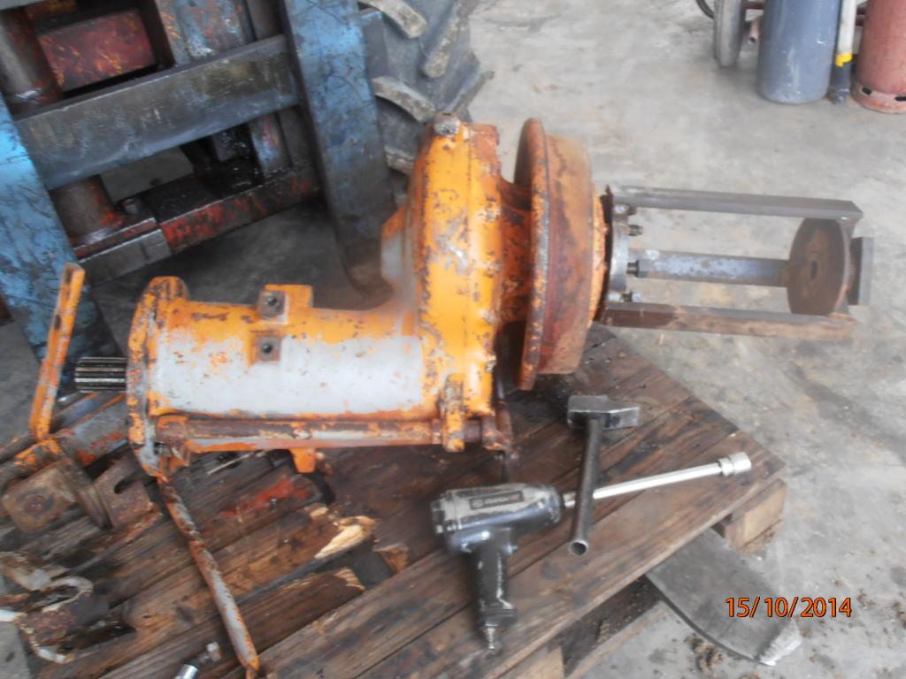

Salut les gars , aujourd’hui j'ai ponsé mes deux trompettes a blanc et j'ai ouverte ma nouvelle trompette et j'ai une bonne surprise elle et comme neuve , j'ai remontés les deux trompette avec de la bonne graisse neuve et demain je remonte sa sur le tracteur et demain après midi je mais le corps du tracteur en peinture !!!!!!!!!!!!!!!    8-)       8-)       8-)

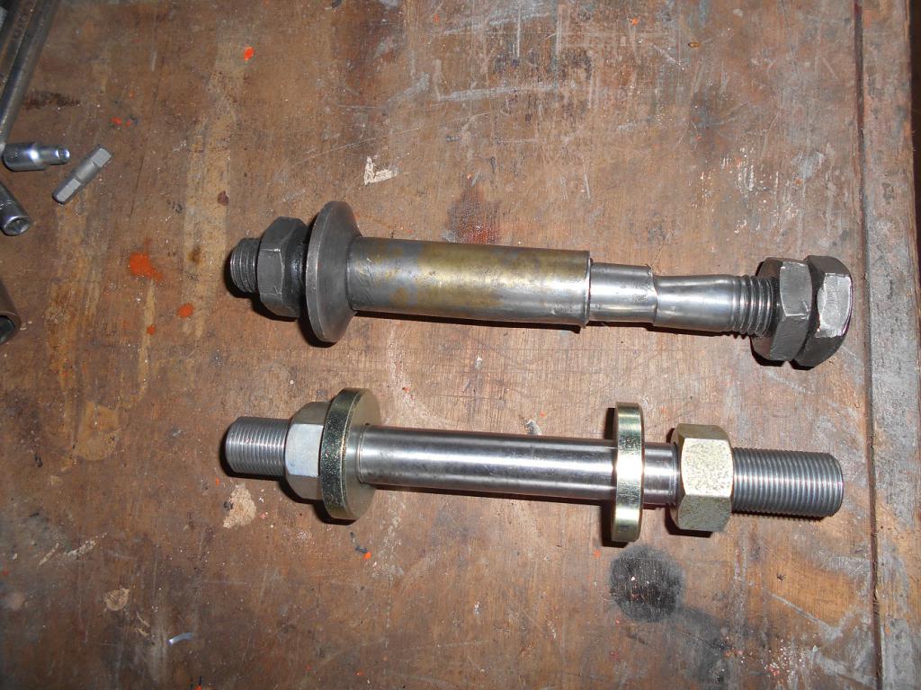

Voici les différentes étape ( le tembourd de frein c'est très très bien démontés avec seulement 2 coup de cric il et sortie , sa ne fessais pas très longtemps que elle avait été ouverte il y a avait de la graisse Belleville sur le cône de la couronne de réducteur et la commande de frein avait été bricoler et les mâchoires ou été regarnies ) :
Les nouveaux joint :
Les anciens :
Suite du remontage :
La graisse neuve :
La troisième trompettes en pièces :

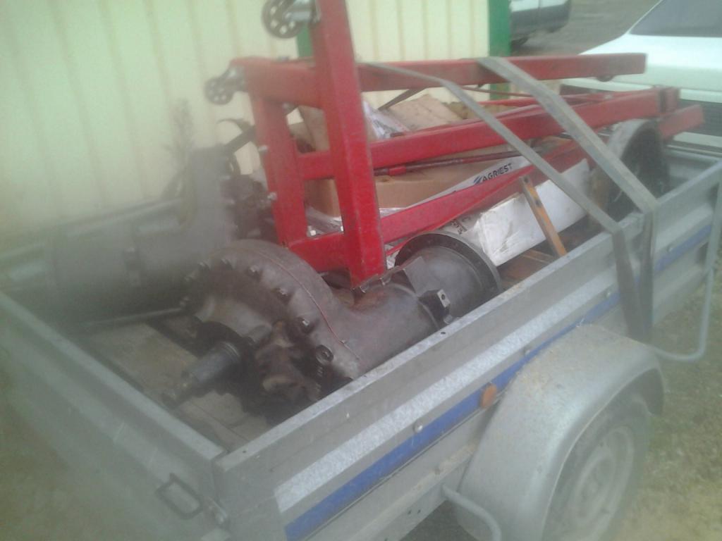

Et la remorque chargés pour revenir chez moi :
Voila la suite demain bonne soirée a tous !!!!!!!!!!!!!!!!!!!! :youpi:  :youpi:  :youpi:  :youpi:  :youpi:

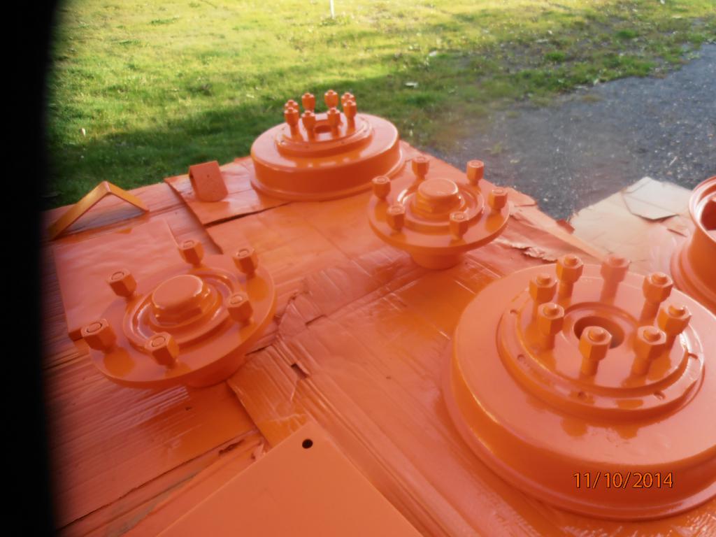

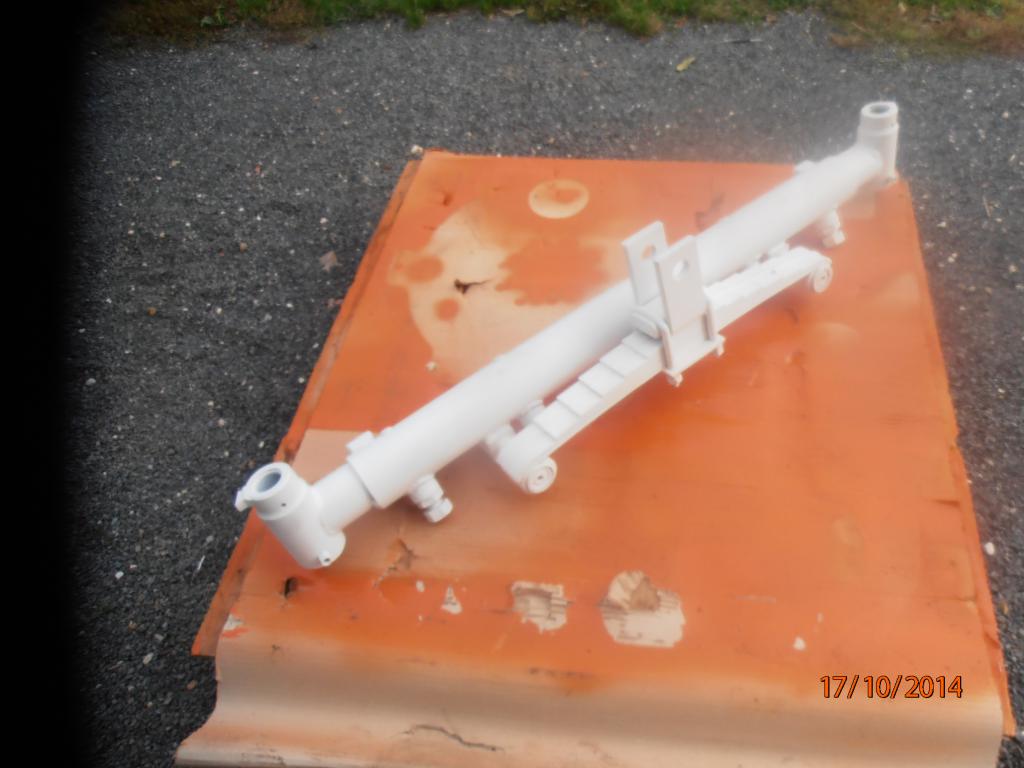

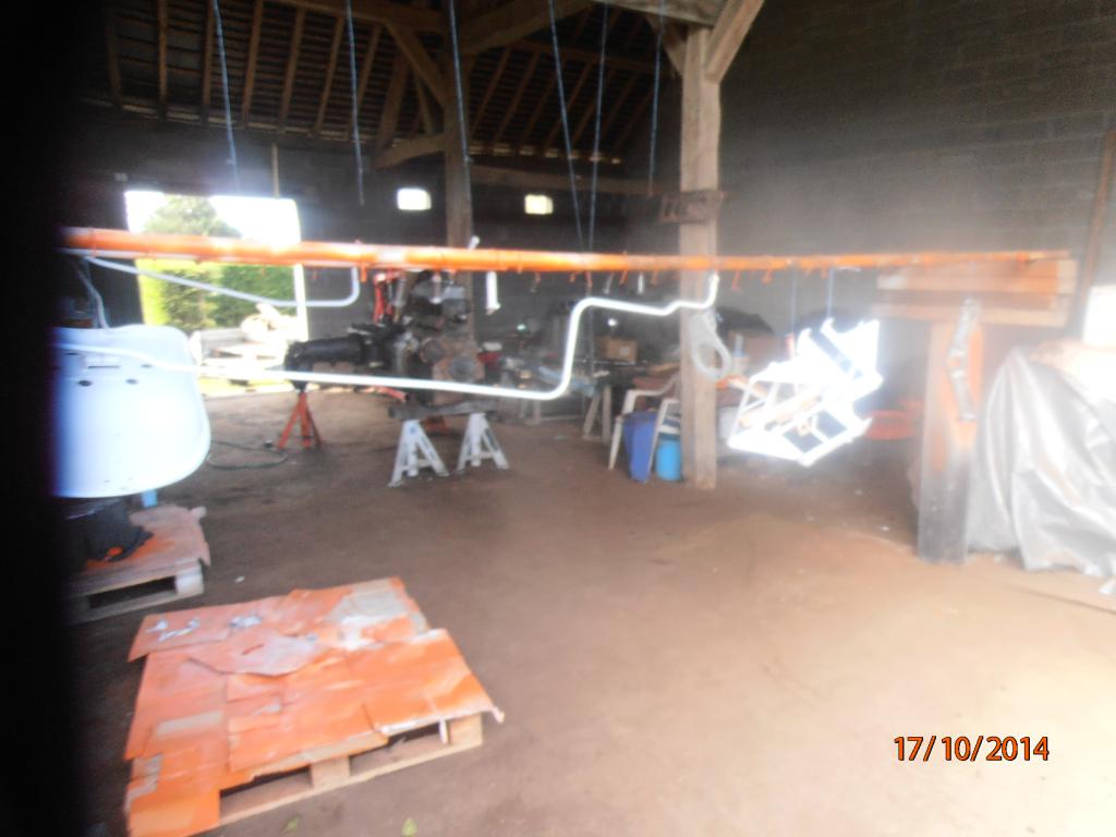

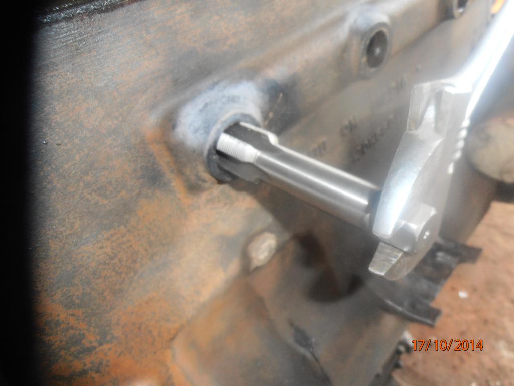

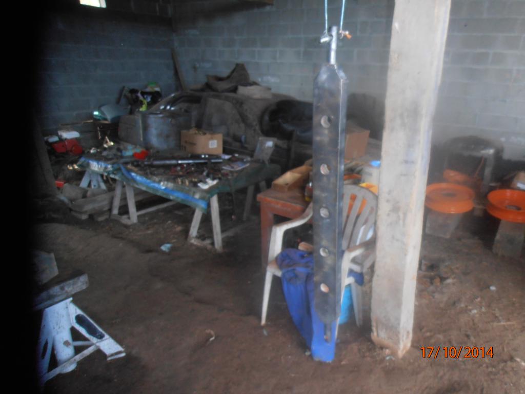

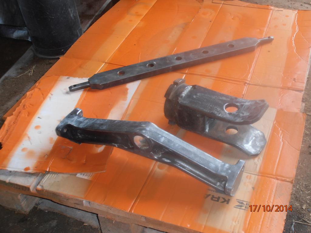

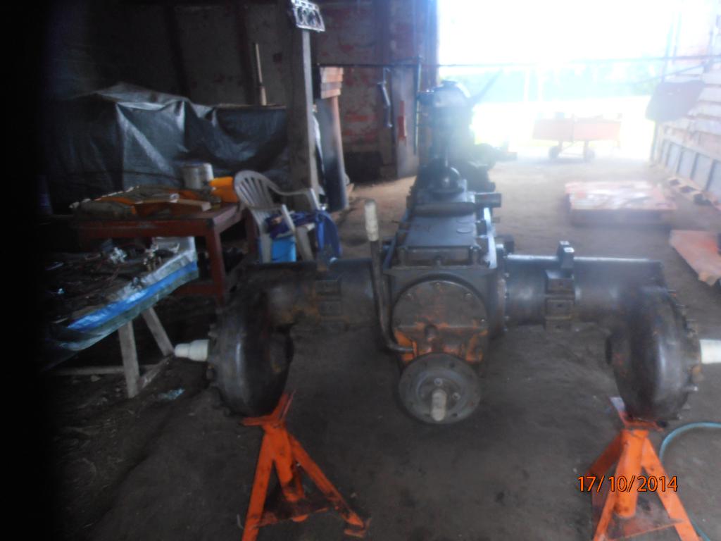

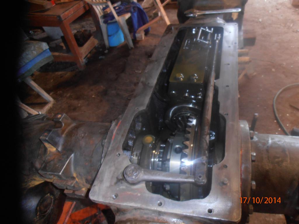

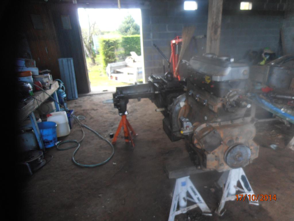

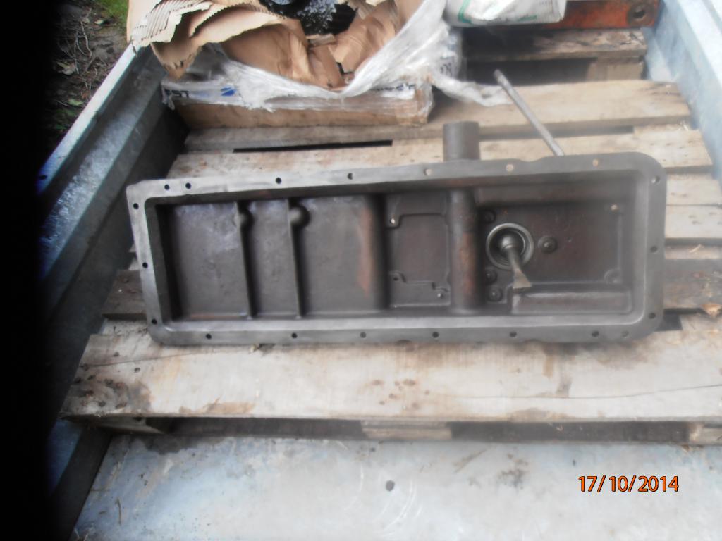

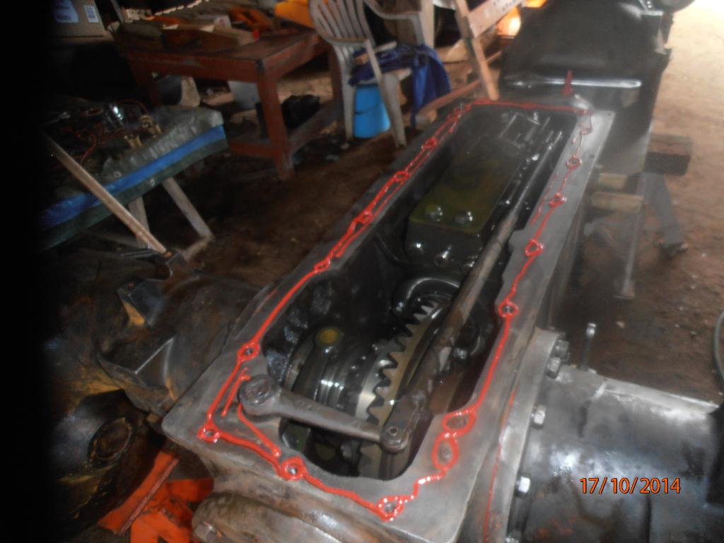

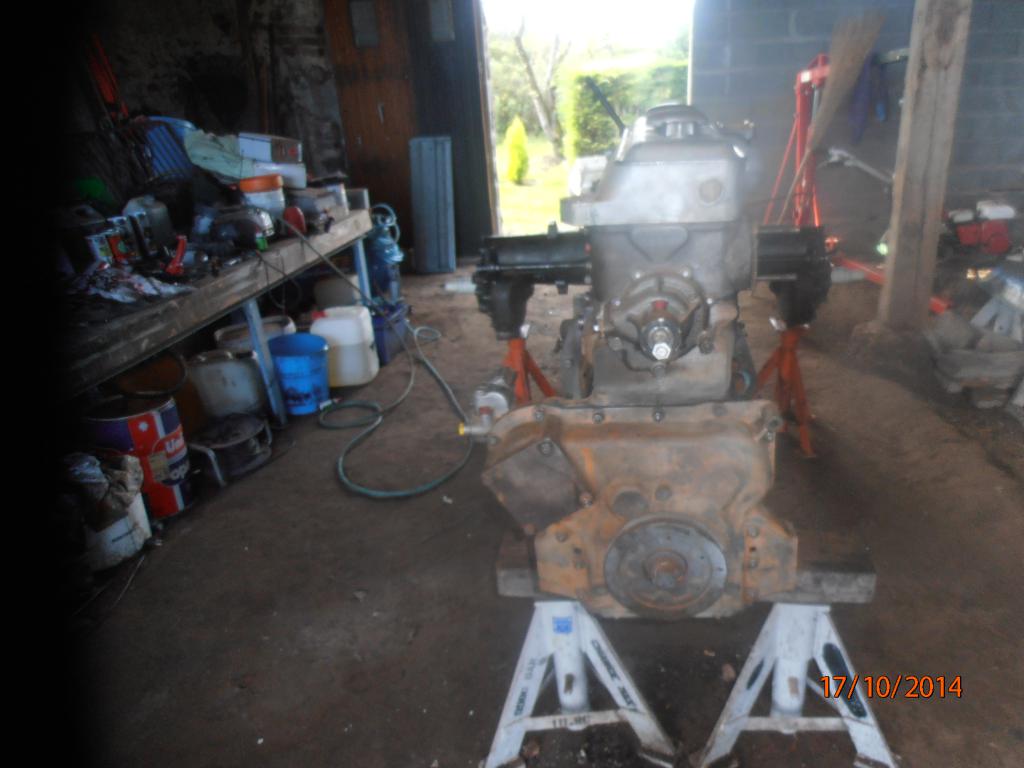

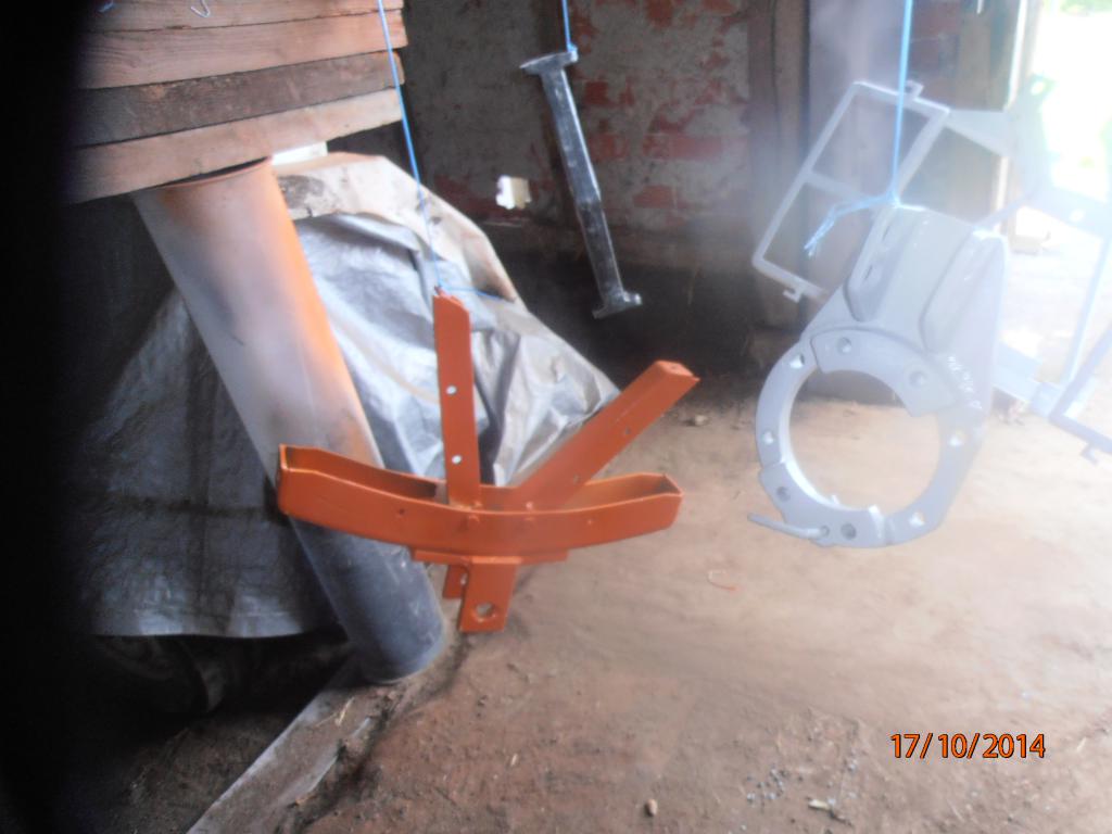

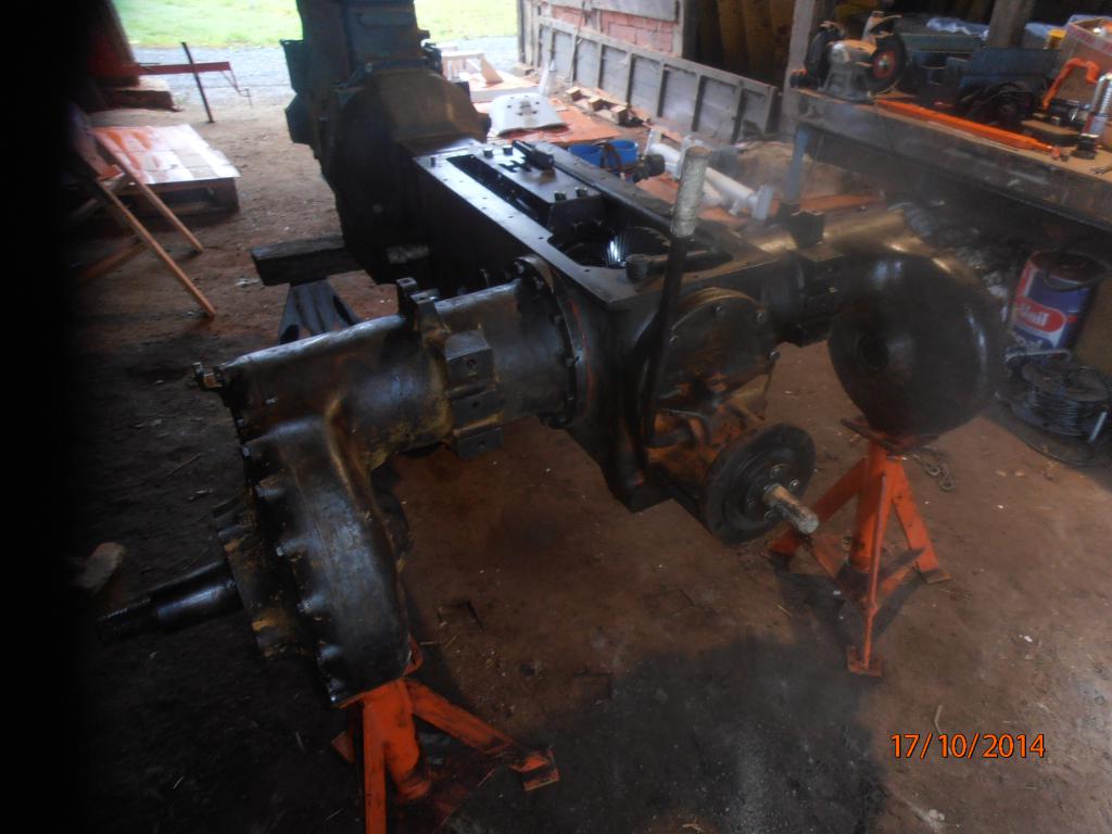

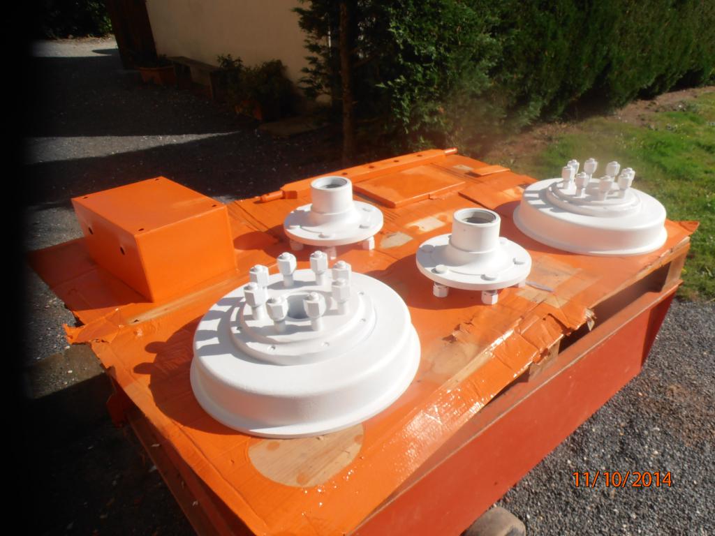

Message par raphael.45 le 17/10/2014, 21:21

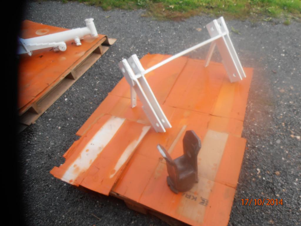

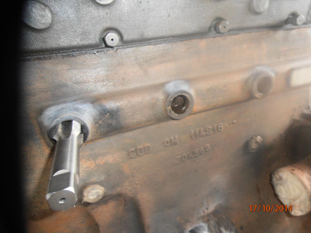

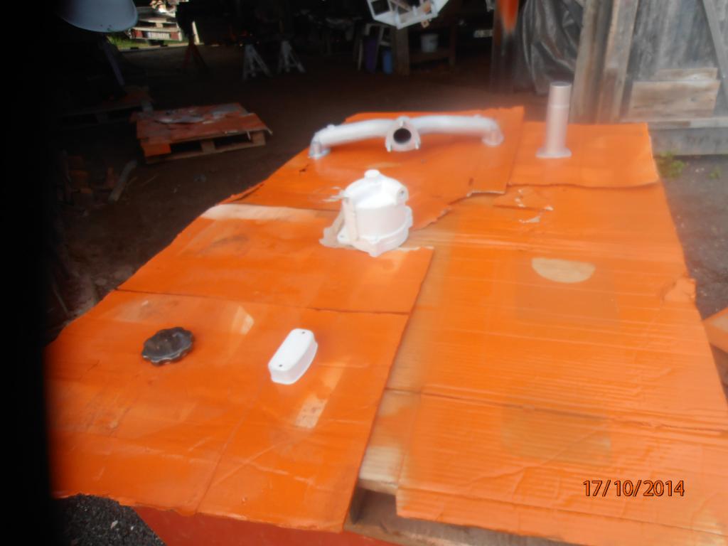

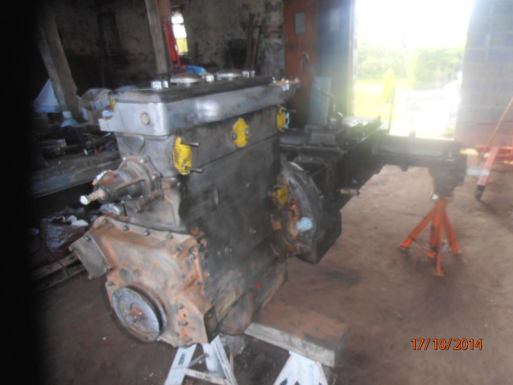

Salut les gars merci sa fait plaisir , jean-jacques rouleau j'ai passé 8 litre d'appret garnissant et déja 6 litres de peinture , se matin j'ai remonter mes trompettes sur le tracteur et j'ai remontés le couvercle de boite de vitesse , j'ai changer mes 3 dernière pastille de dé-sablage du bloc moteur et j'ai fait un dégraissage complet du corps du tracteur et se soir je l'ai mis en peinture et j'ai peint d'autre pièces mais j'ai fini a la nuit noir et je n'est pas pris de photos .
Voici les étapes de la journées :
Voila bonne soirée a tous !!!!!!!!!!!!!!!!!! :youpi:  :youpi:  :youpi:  :youpi:  :youpi:

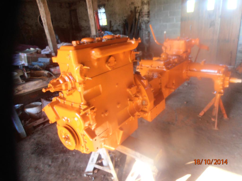

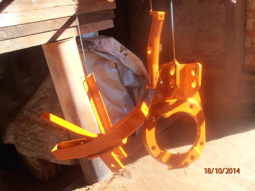

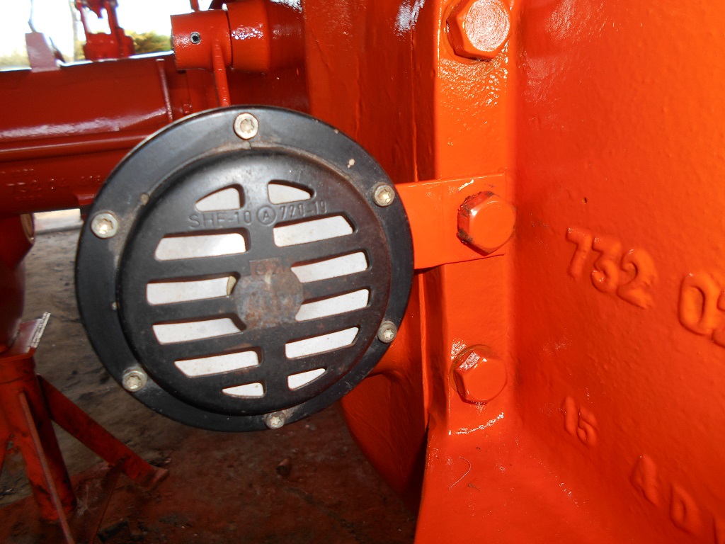

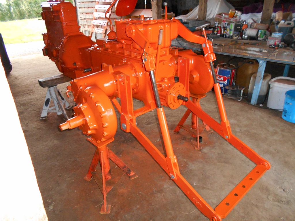

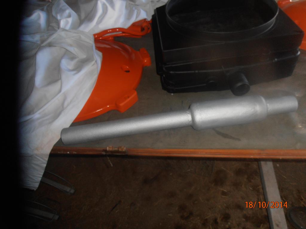

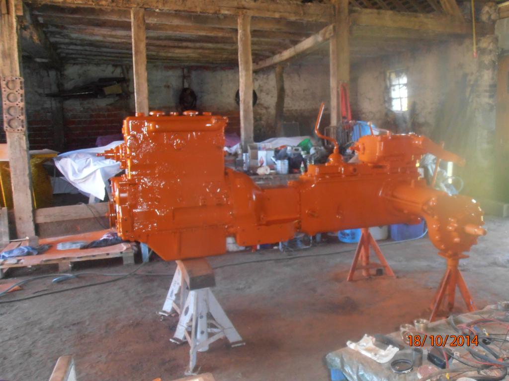

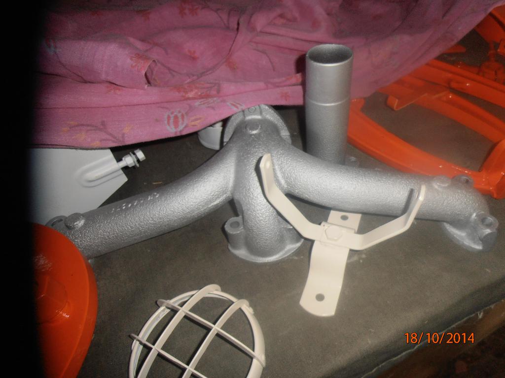

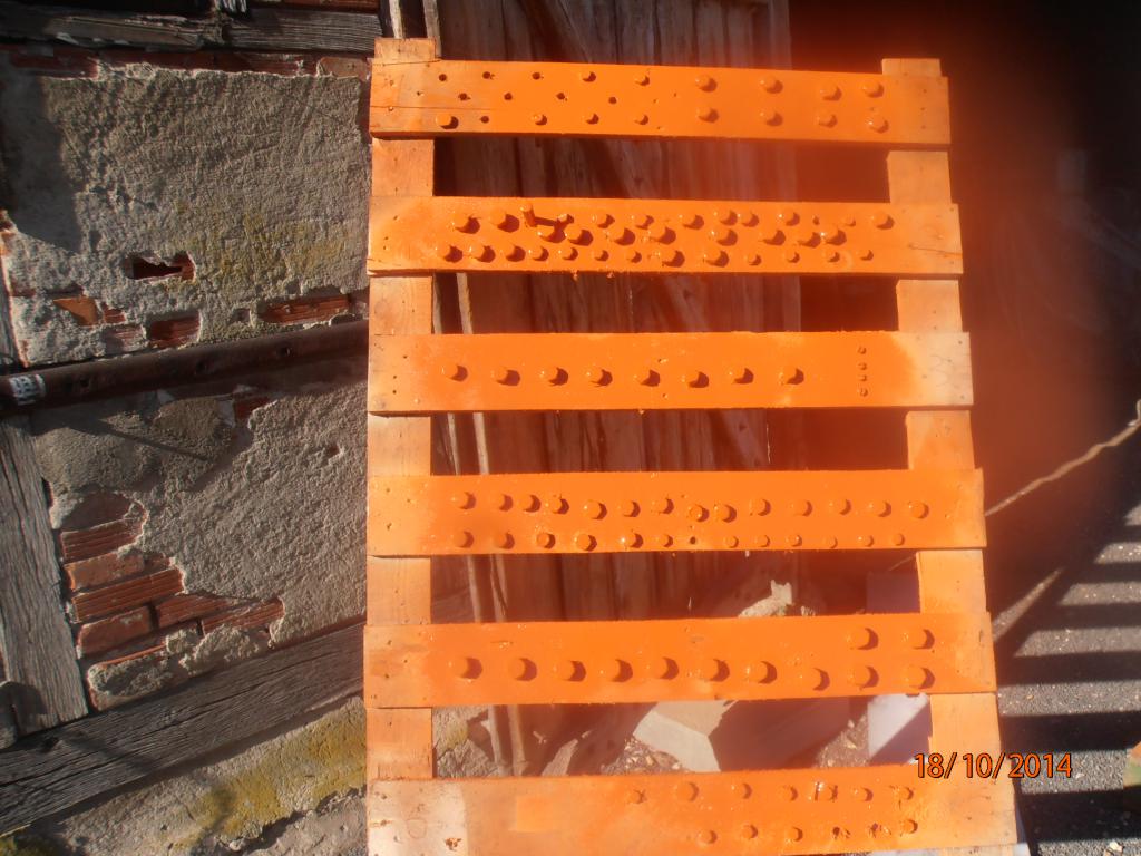

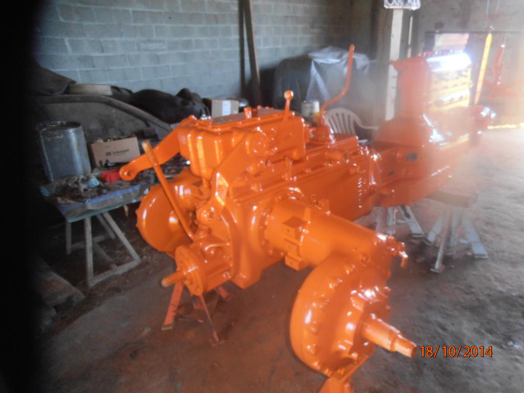

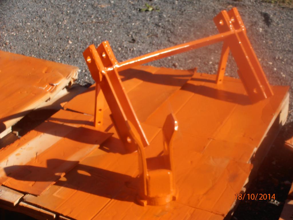

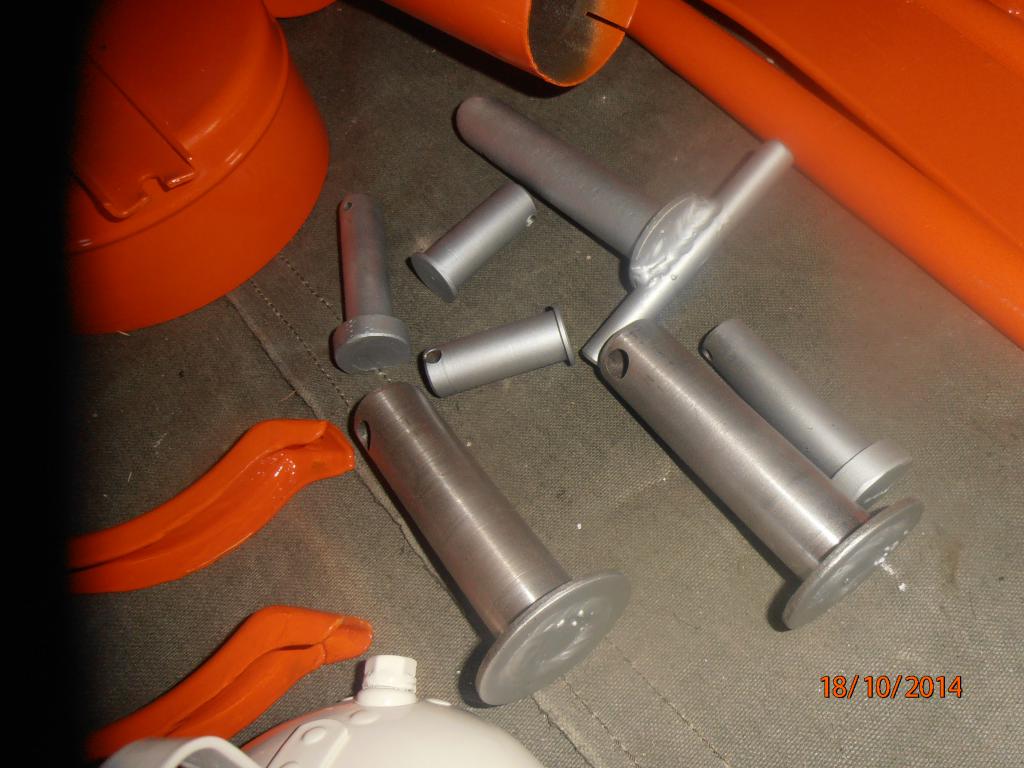

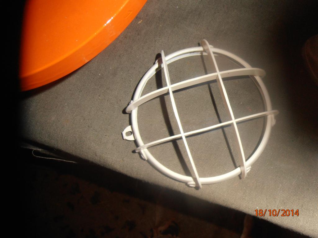

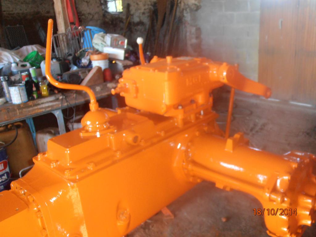

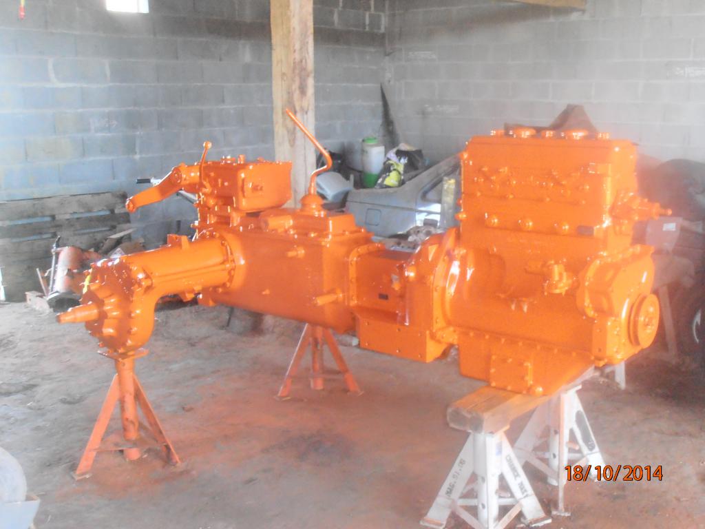

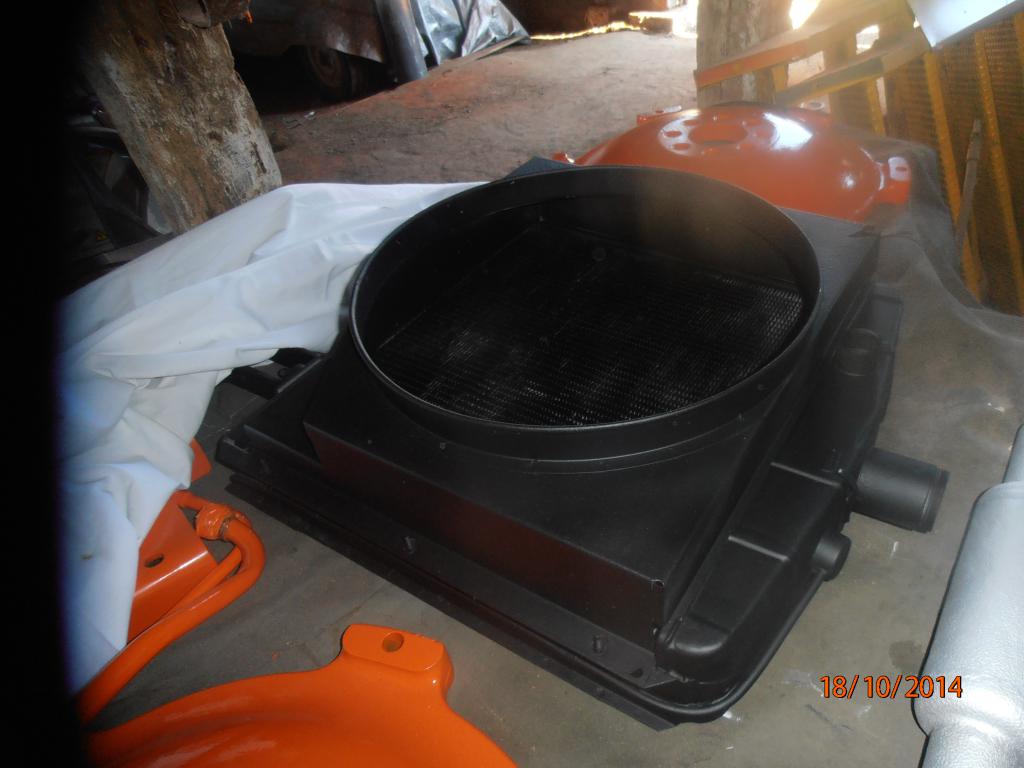

Message par raphael.45 le 18/10/2014, 21:23

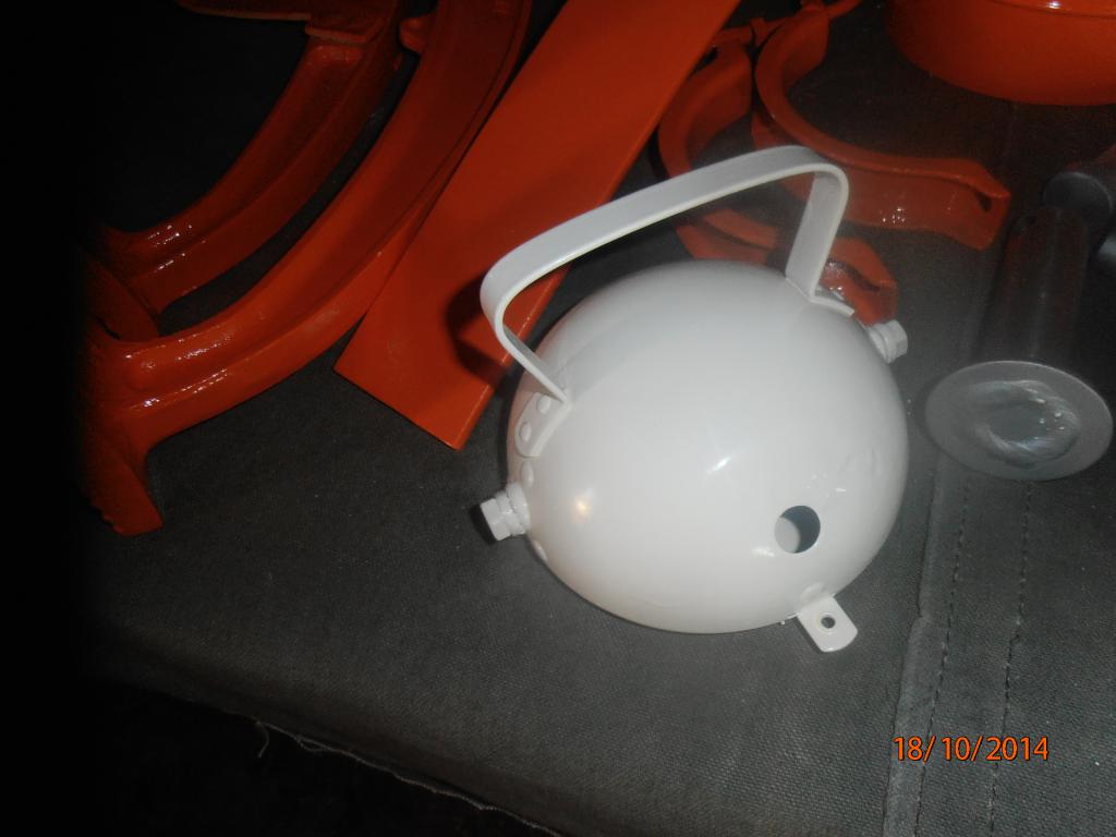

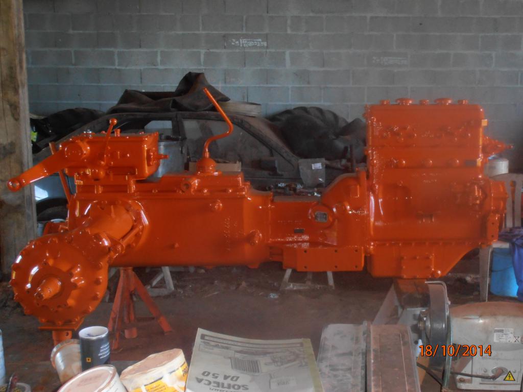

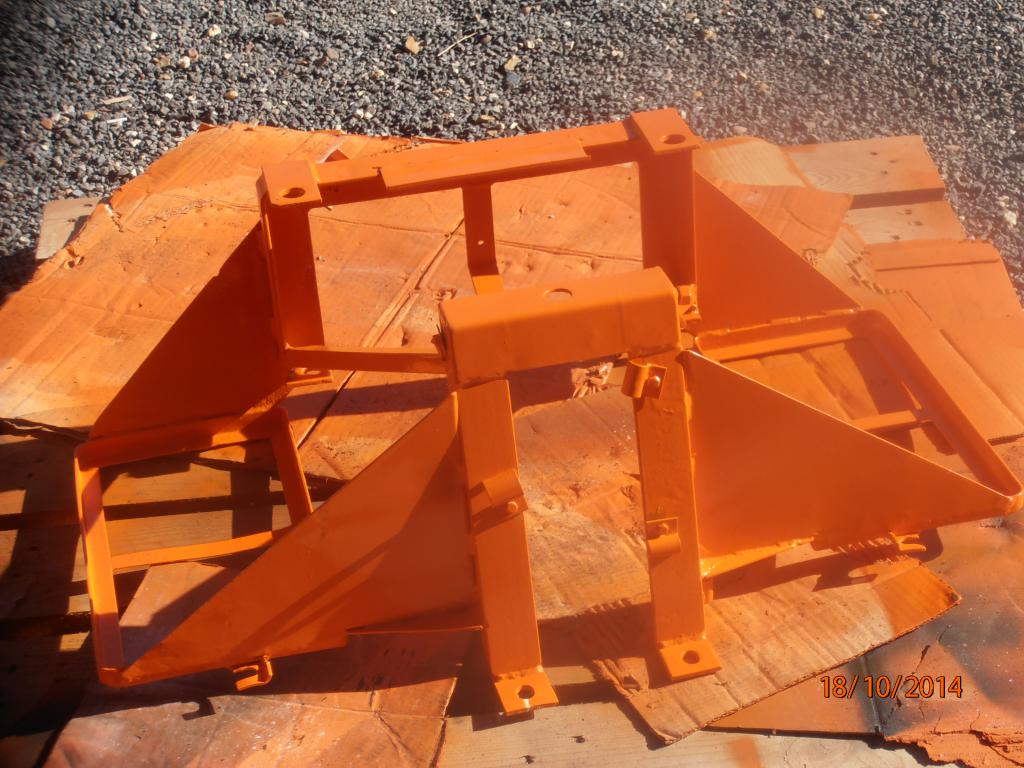

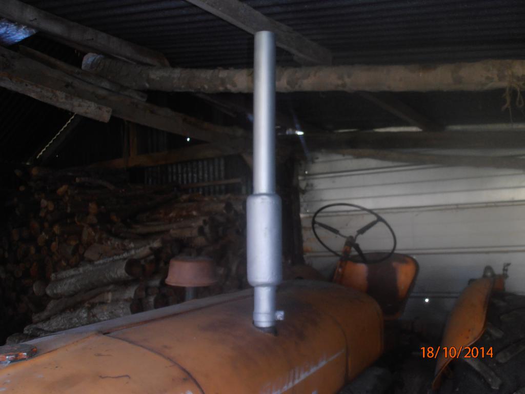

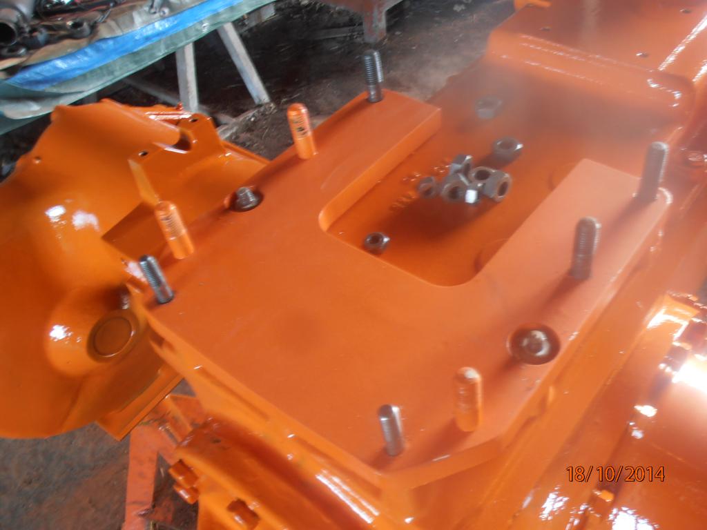

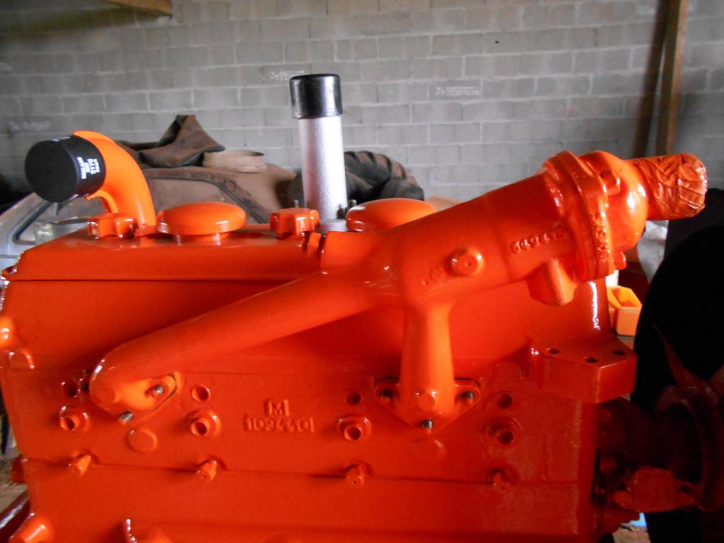

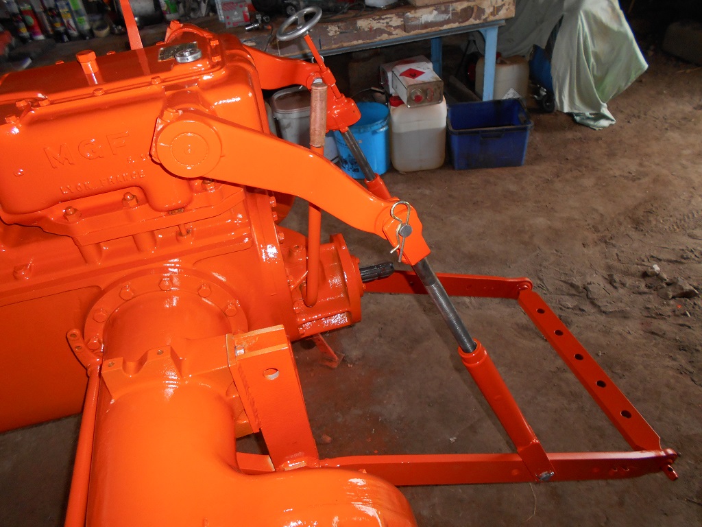

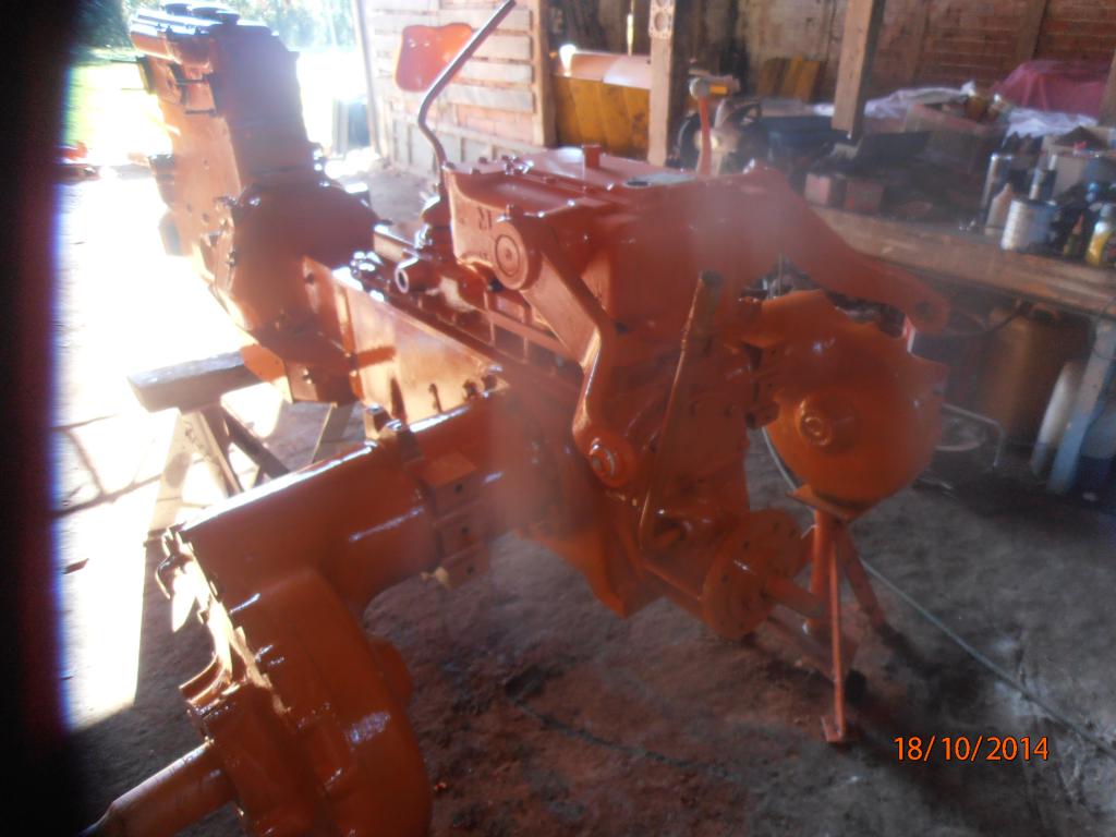

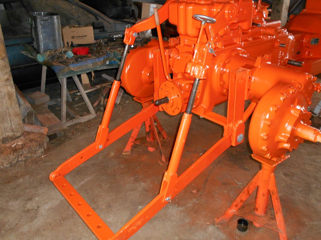

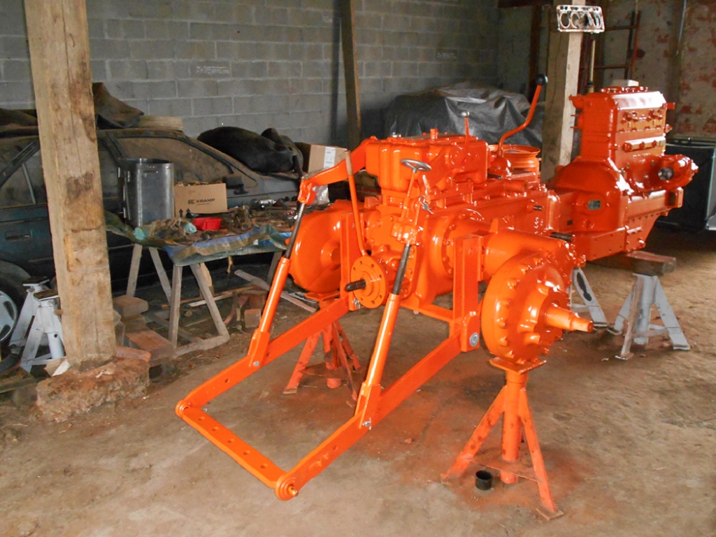

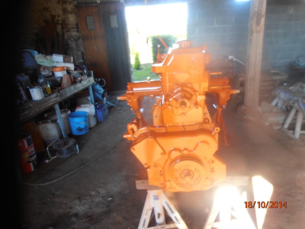

Bonsoir a tous , aujourd'hui j'ai attaquer de bonheur et pus remontés mon relevage sur le tracteur ,  j'ai peint aussi mon support de chape d'attelage , les support de batterie , le support des bras de relevage , la chape d'attelage , le siège , la chape d'attelage du devant du tracteur , mes deux grand tuyaux hydrauliques qui vont de la pompe hydrauliques au relevage , j'ai peint aussi tous axes d'attelages , mes deux pot échappement , le radiateur , mon feux de travail et une partie de la visserie :
Et maintenant le corps du tracteur
Voila les gars j’espère que mon travail va vous plaire , bonne soirée a tous !!!!!!!!!!!! :youpi: :youpi: :youpi: :youpi: :youpi: :youpi:

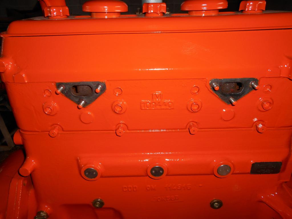

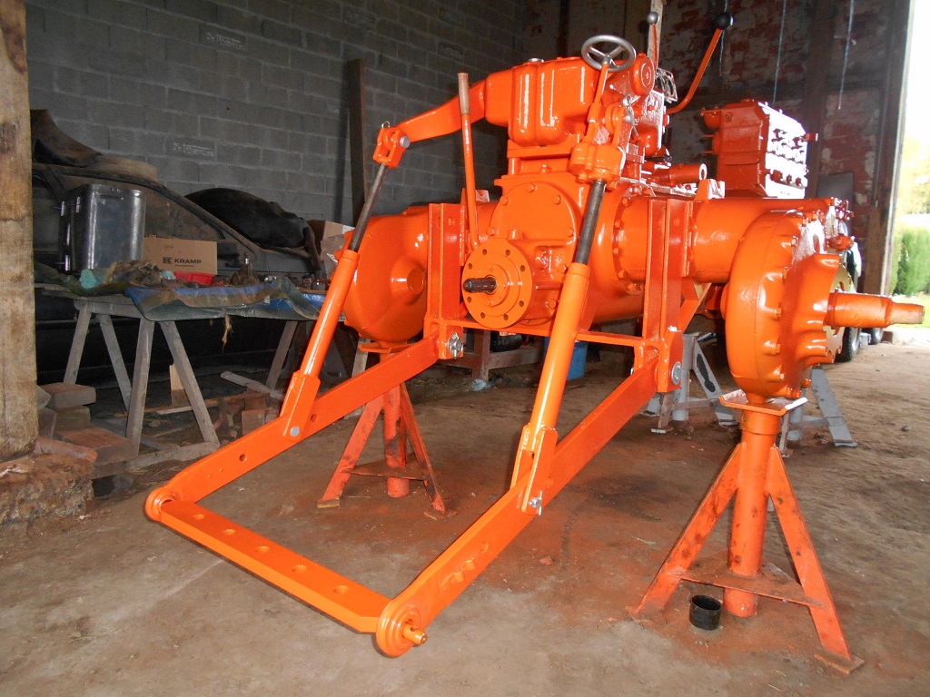

Message par raphael.45 le 24/10/2014, 20:09

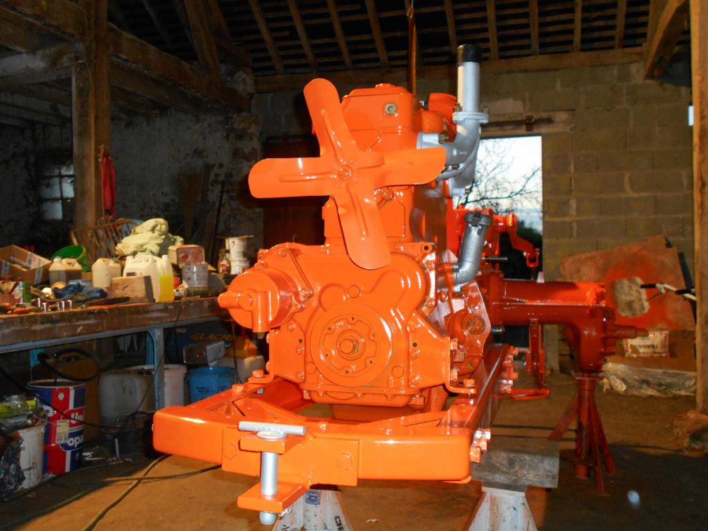

Bonsoir les gars , et oui comme vous pouvez le constater il va vrai neuf , je suis vraiment très comptent de mois ,j'ai fait ce soir le récapitulatif des heures que j'ai passé j'en serait déjà environs a 430 heures plus ou moins , cette après midi j'ai commencer tranquillement a remonter quelques bout :
Voila bonne soirée a tous !!!!!!!!!!!!!!!!! :youpi:  :youpi:  :youpi:  :youpi:  :youpi:

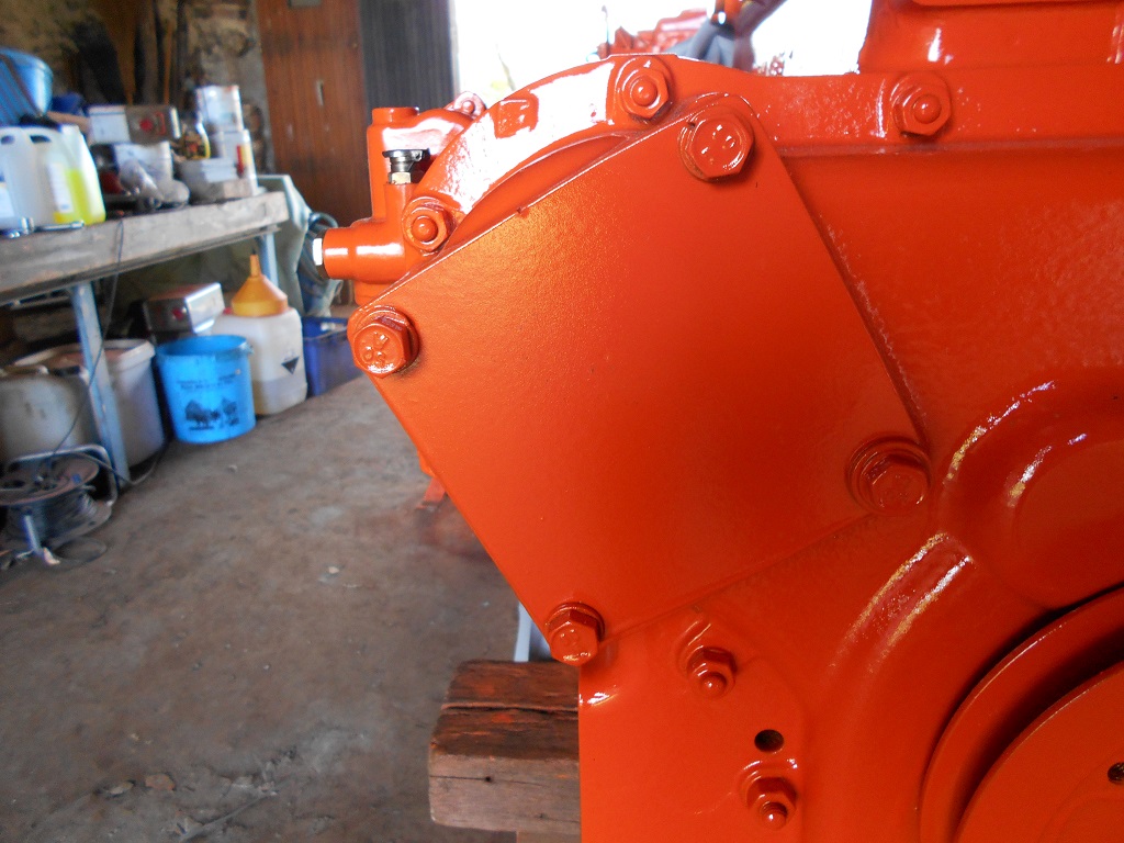

Salut a tous , merci pour tous vos messages sa m'encourage pour le remontage et oui il va être neuf , celui la n’aura pas le droit d'aller dans la boue , cette après midi j'ai remonter quel pièces est j'ai les retouches sur les boulons que j'ai remontés et bien je peux vous dire que sais très long et il faut être très minutieux mais sa me plait !!!!!!!!!!

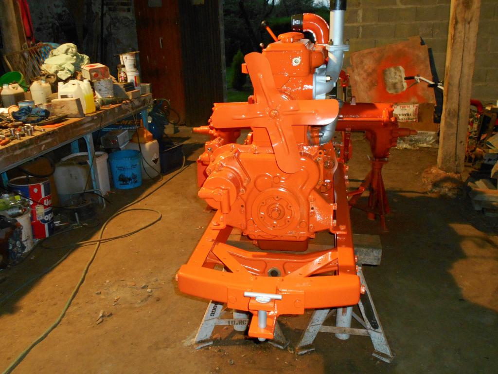

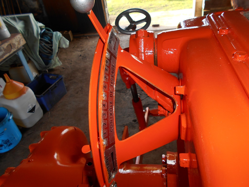

Message par raphael.45 le 1/11/2014, 18:38
Salut les gars , merci pour tous Alex , le remontage ces un moment sympa mais faire les retouches c'en et une autres sa m’agace !!!!!!!!!!!!!!!!
Bonne soirée a tous !!!!!!!!!!!! :youpi: :youpi: :youpi: :youpi:

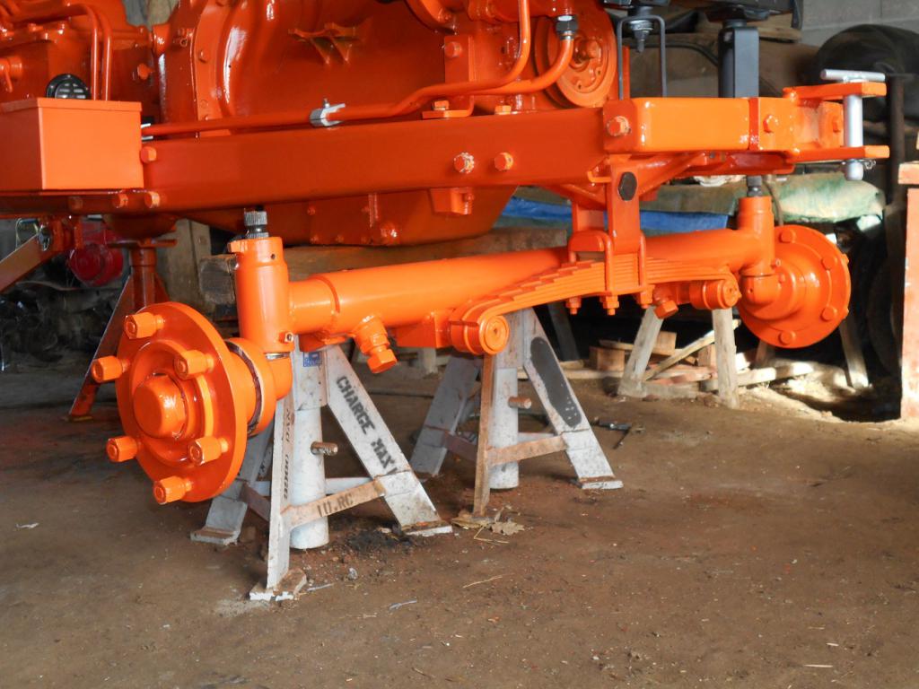

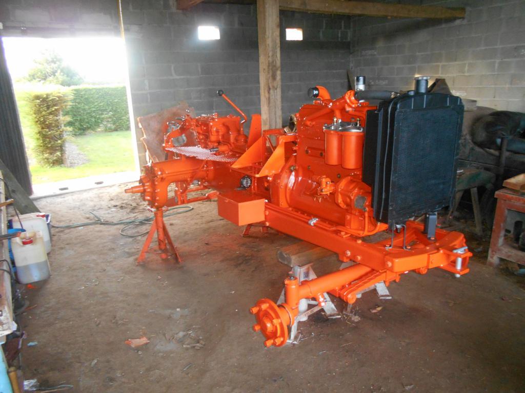

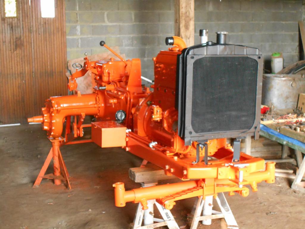

Message par raphael.45 le 2/11/2014, 17:53

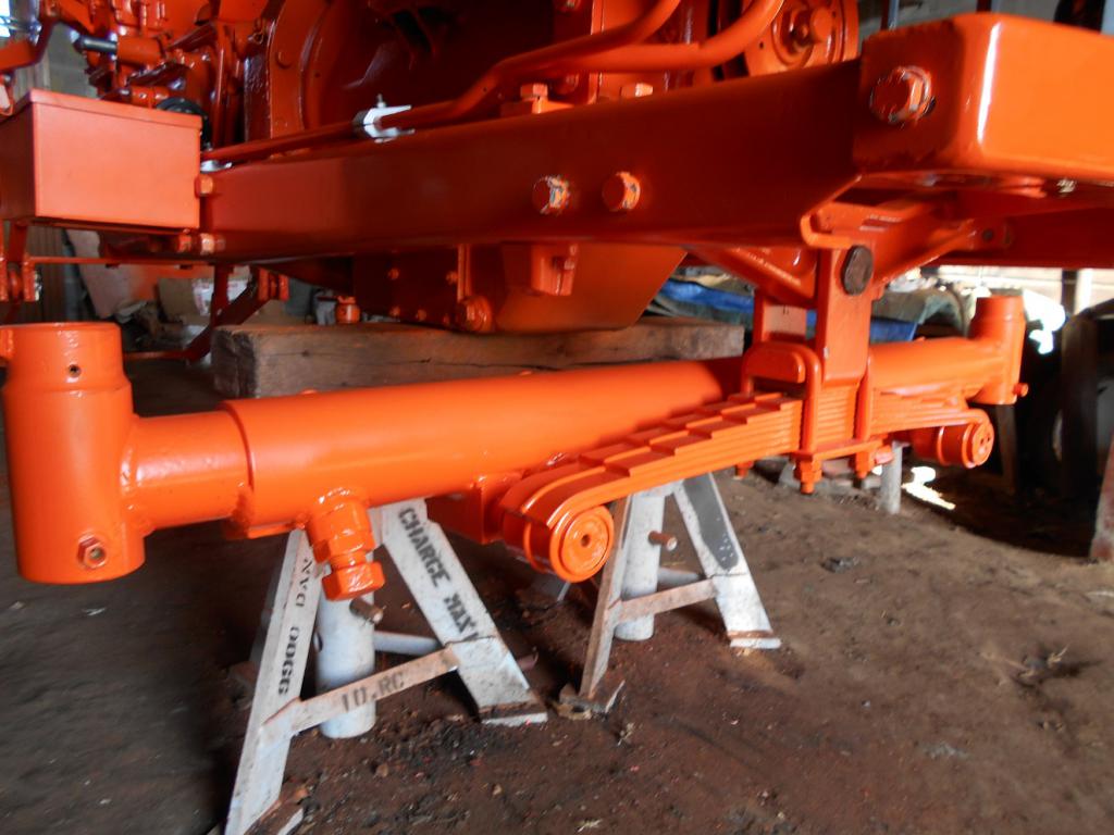

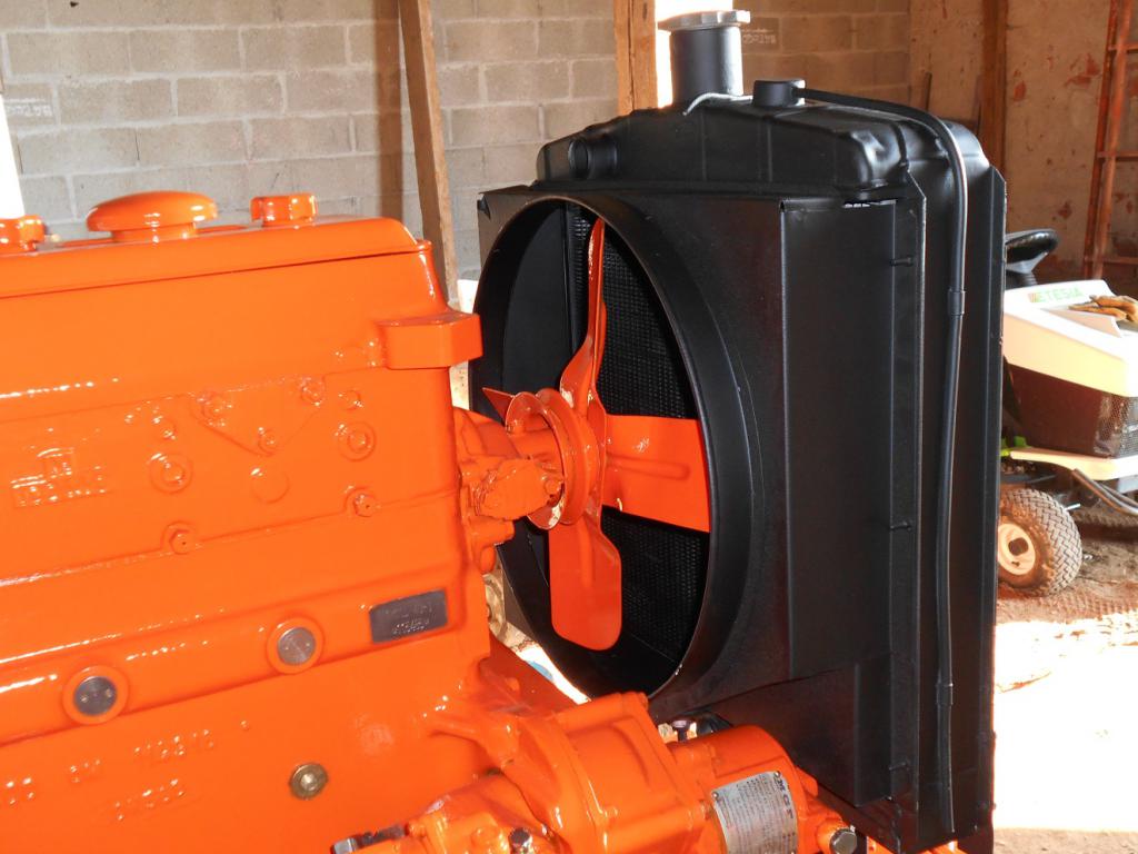

Salut les gars , merci pour tous cv3793 et  gilb 33 , cette après midi j'ai remonter mes tuyaux hydrauliques qui vont de la pompe hydraulique au relevage , mon train avant et le radiateur .
Bonne soirée a tous !!!!!!!!!!!!!!!!!!!!!!! :youpi: :youpi: :youpi: :youpi: :youpi:

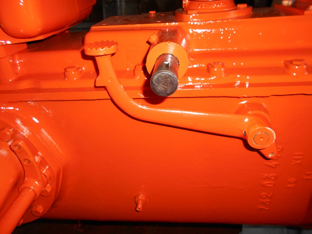

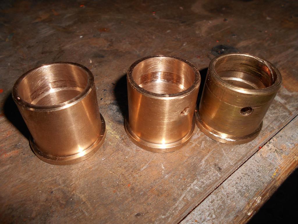

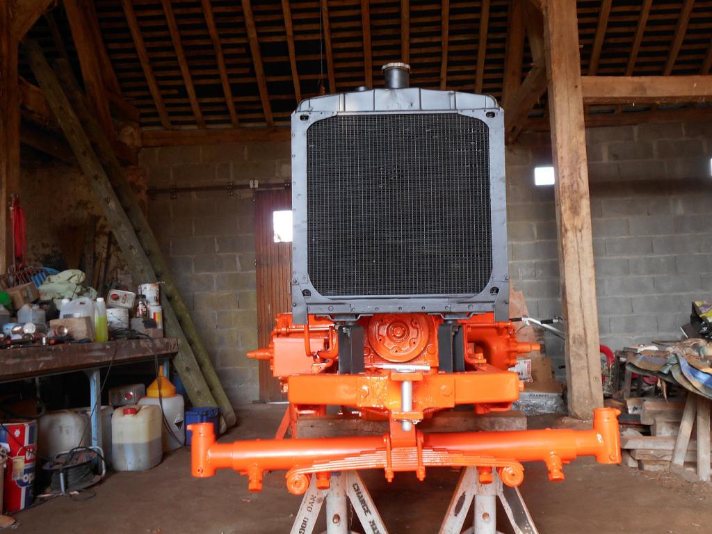

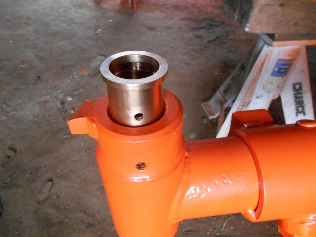

Message par raphael.45 le 9/11/2014, 20:48

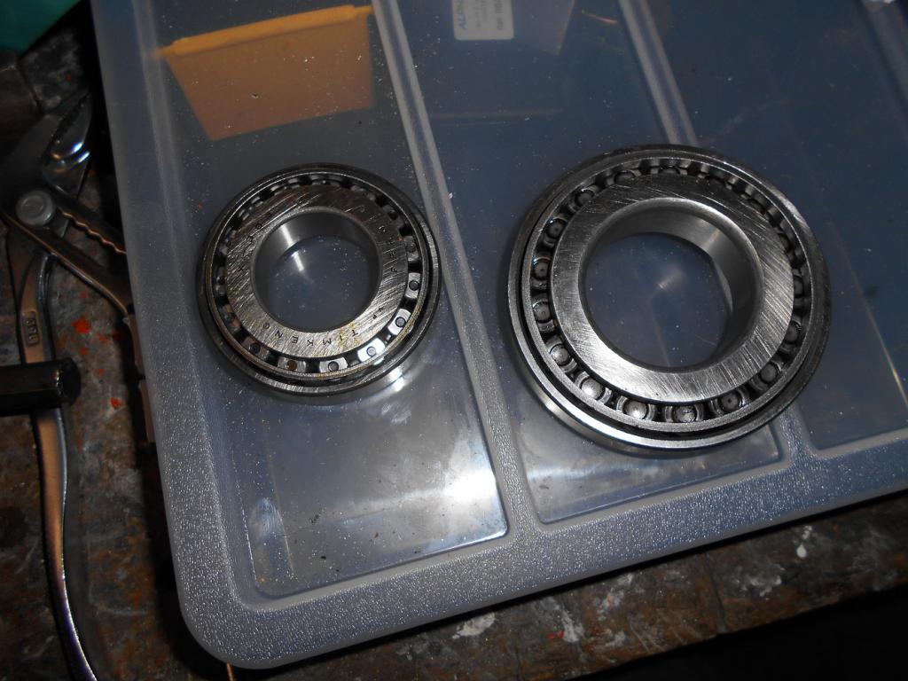

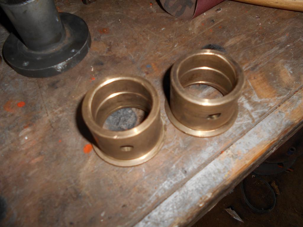

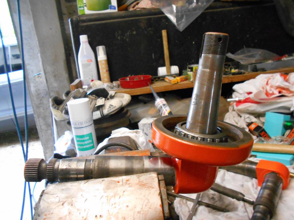

Bonsoir a tous merci les gars cLG5656 jean-jacques rouleau  KEV02  , oui je me rend content au remontage que j'ai j'ai réalisés un sacret travail , je me rencontre que y a des pièces ou je ne sais plus du tous ou il vont vu la quantités !!!!!!!!!!!!!!!!!!!

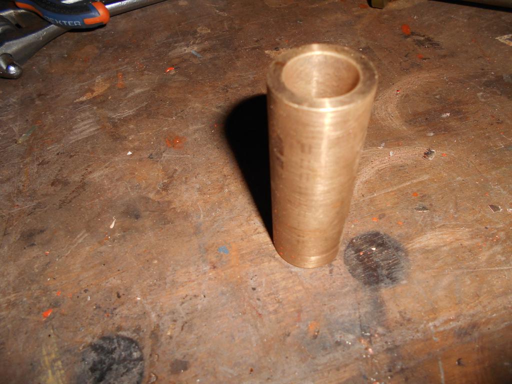

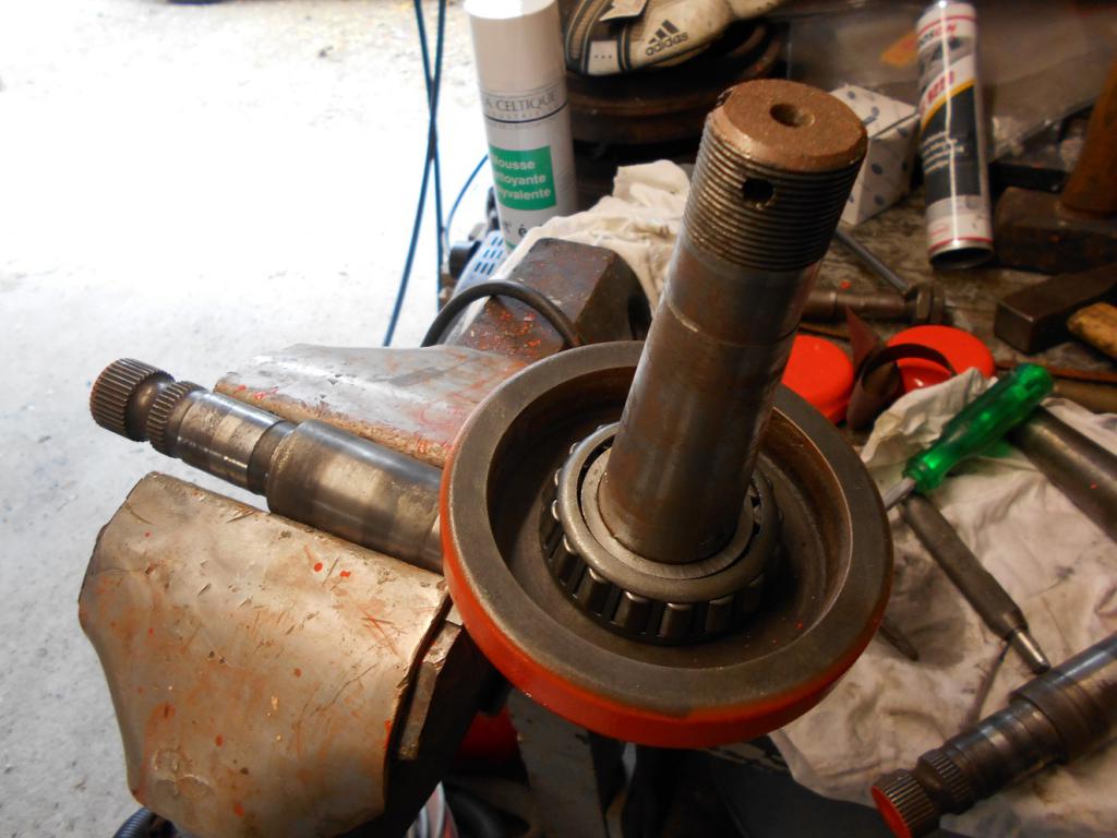

Suite du remontage , changement des roulement de roue avant et de toutes les bagues du train avant , et remontage de la pipe d’eau :
Bonne soirée a tous !!!!!!!!!!!!! :youpi:  :youpi:  :youpi:  :youpi:  :youpi:

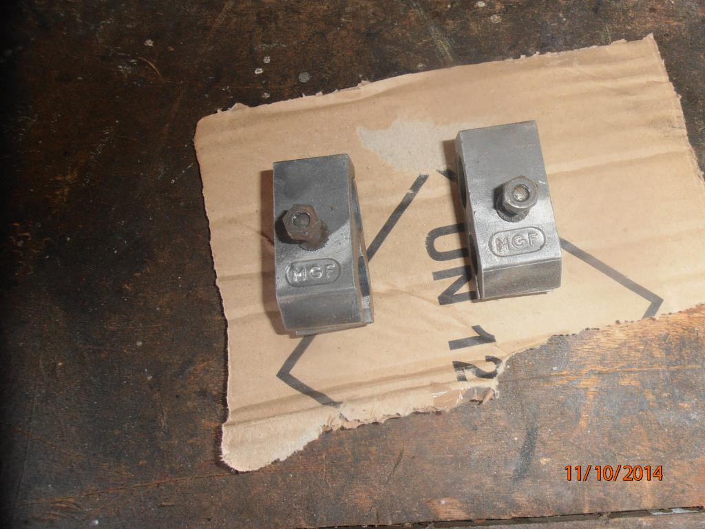

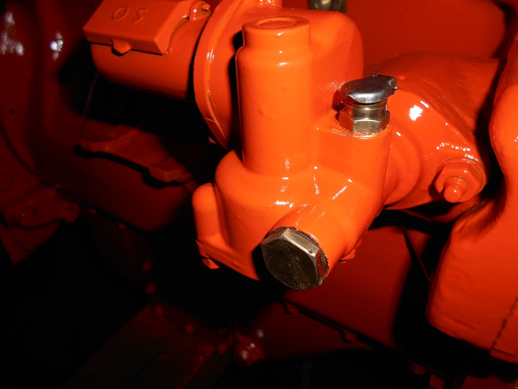

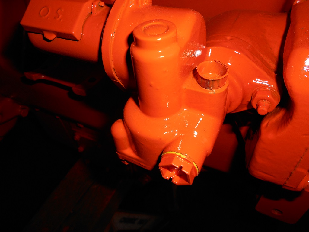

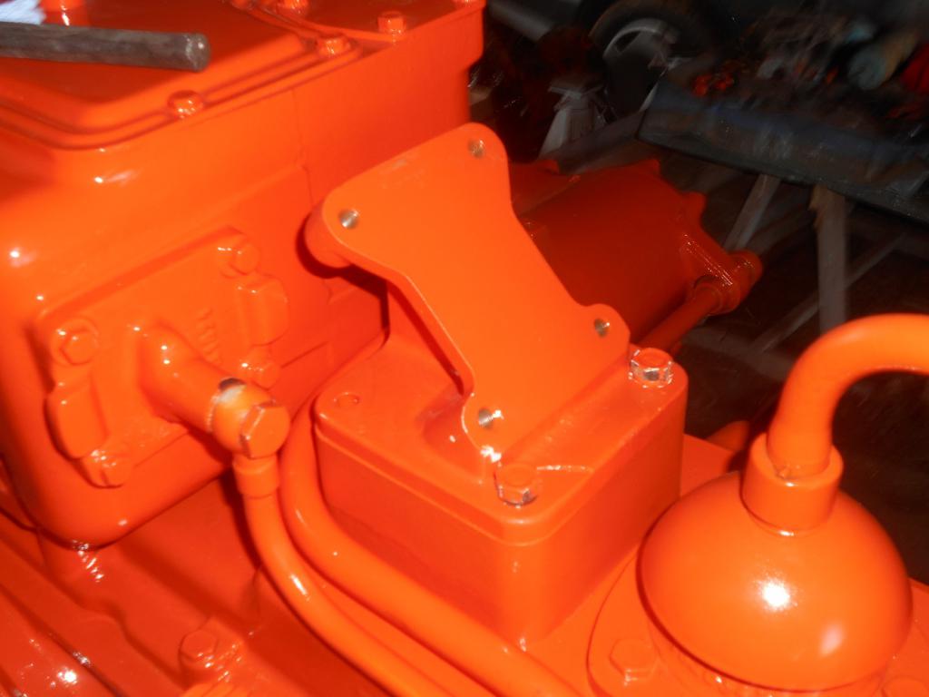

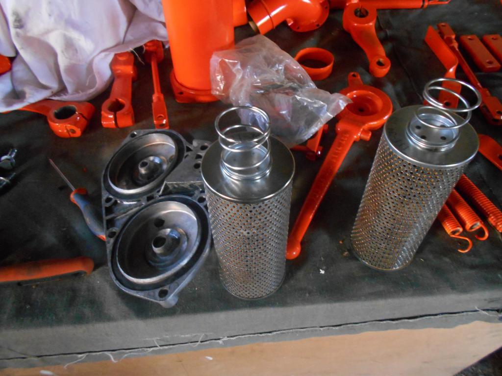

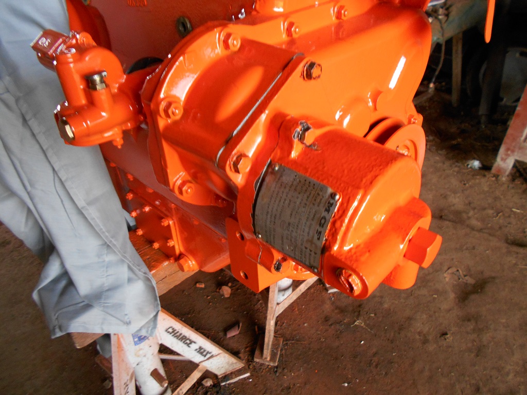

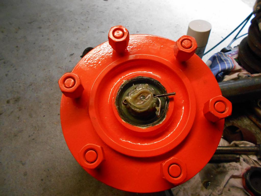

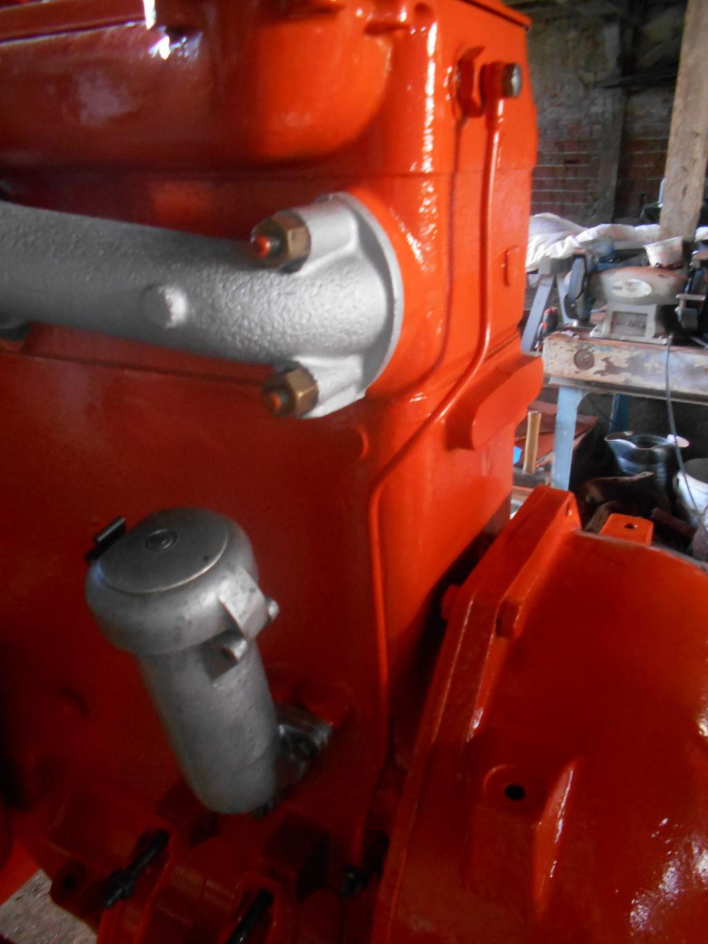

Message par raphael.45 le 10/11/2014, 18:25
Bonsoir a tous , merci pour tous surat  et511 du 50,  aujourd’hui j'ai continué le remontage
J'ai remontés les moyeux de roue avant :
La chape d'attelage et sont support :

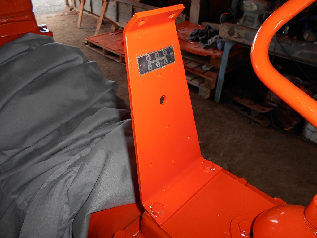

Le support du siège :

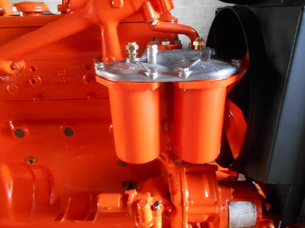

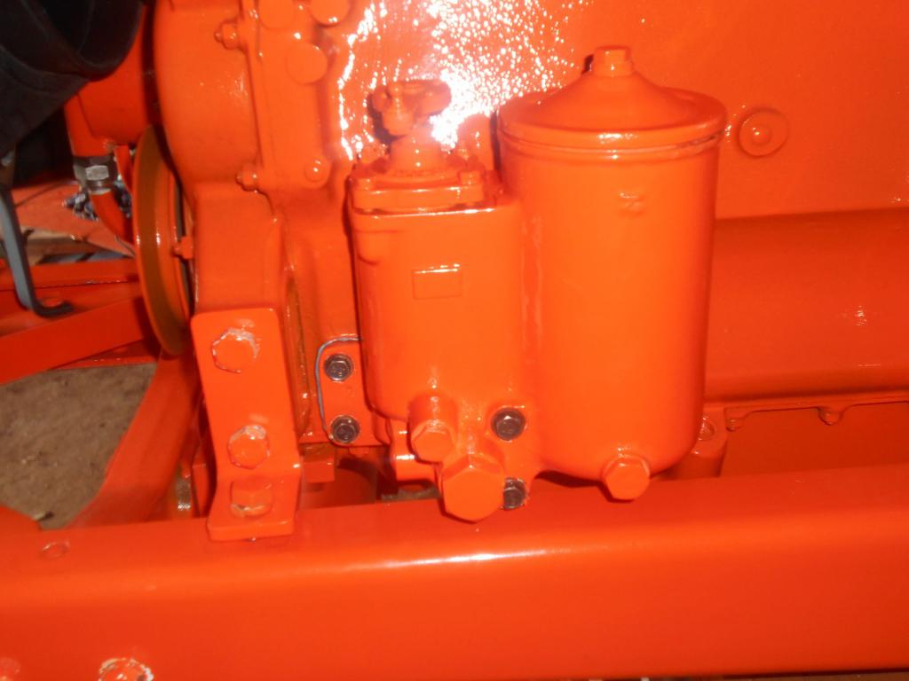

Le porte filtre a huile moteur :

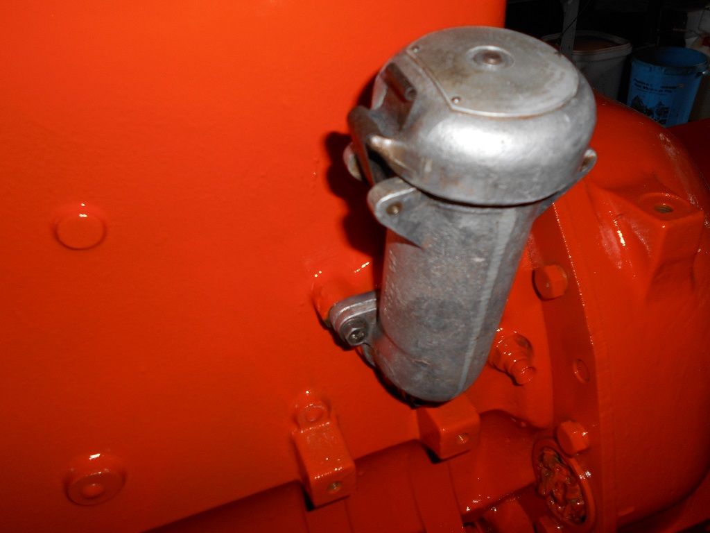

Les filtre a gasoil et sont support :
Le tuyaux de graissage de la rampe de culbuteur :

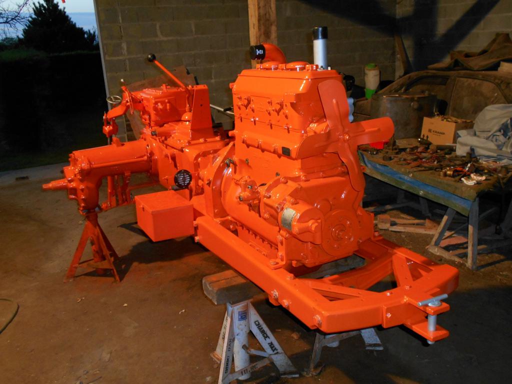

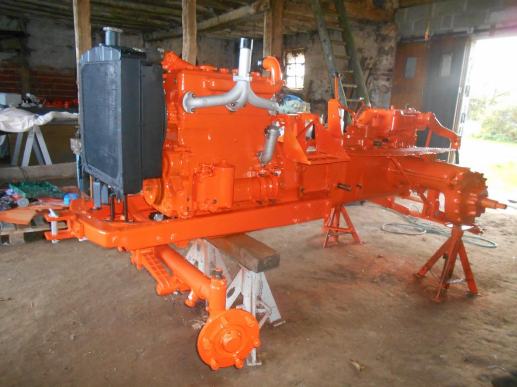

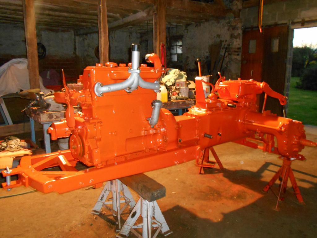

Et voila le tracteur a l'état actuelle :
