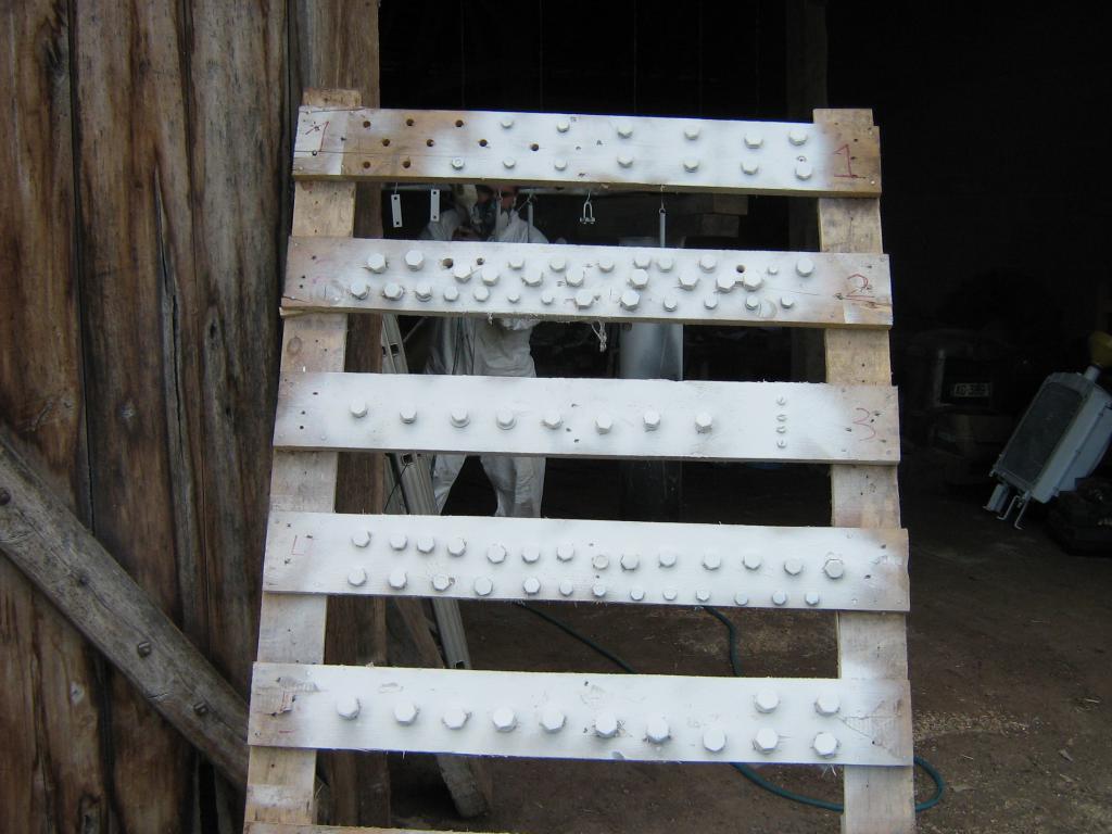

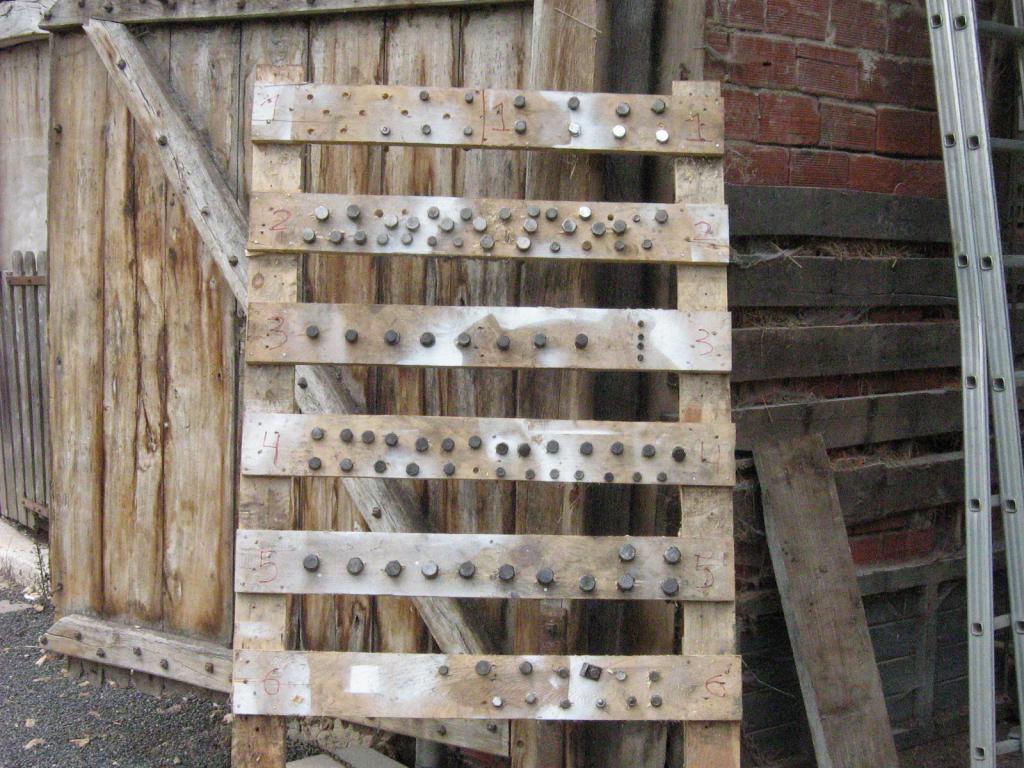

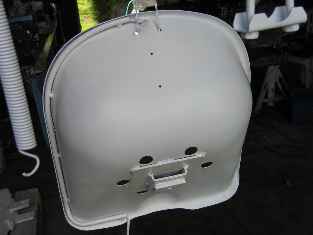

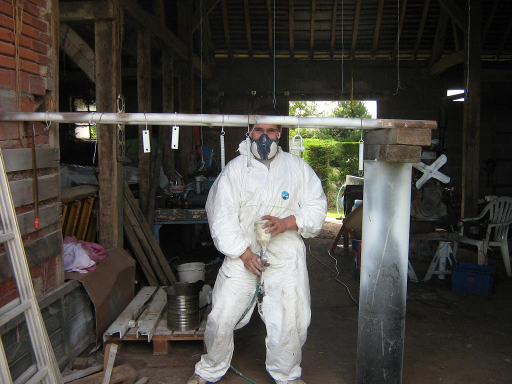

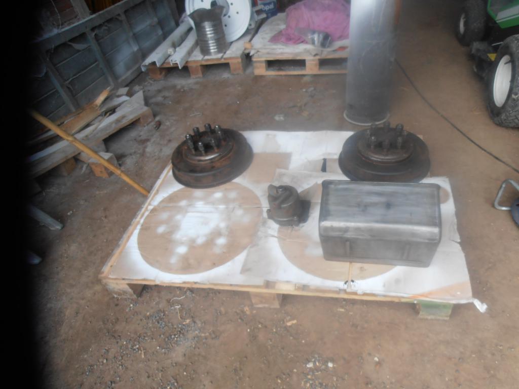

Bonsoir a tous et merci , aujourd'hui j'ai fabriquer un cadre pour peindre ma boulonneries et j'ai apprêté quelques pièces et j'ai fait un essai de peinture orange qui c'est avéré peux concluent  :bizarre:   :bizarre:   :bizarre:   :bizarre:  :
Voila les photos
Voila l’artiste :
Suite :
L'essai de peinture orange              ce n'est pas du tout la teinte que j'avait espéré donc il va falloir que je fasse des mélanges !!!

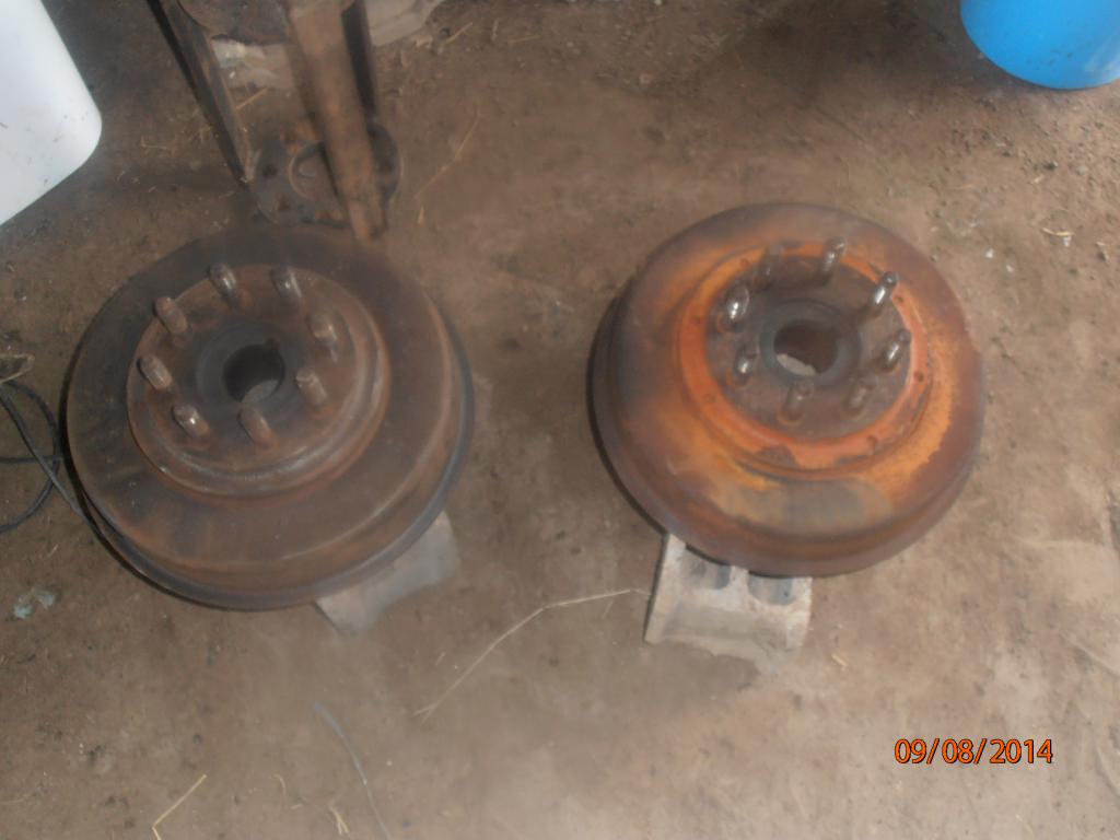

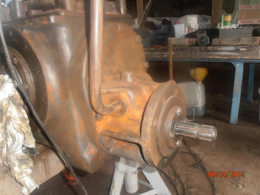

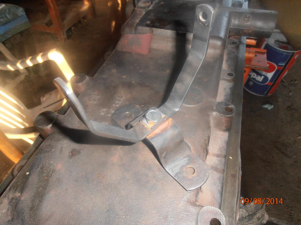

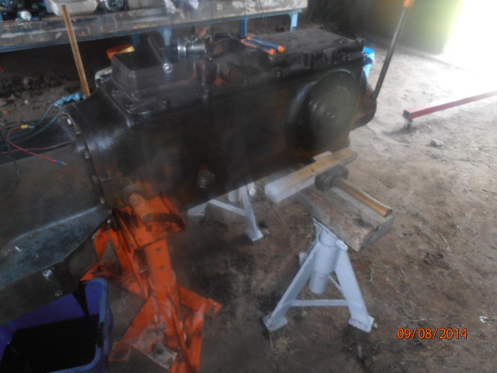

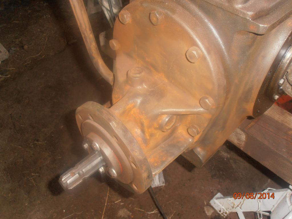

Message par raphael.45 le 9/8/2014, 20:42

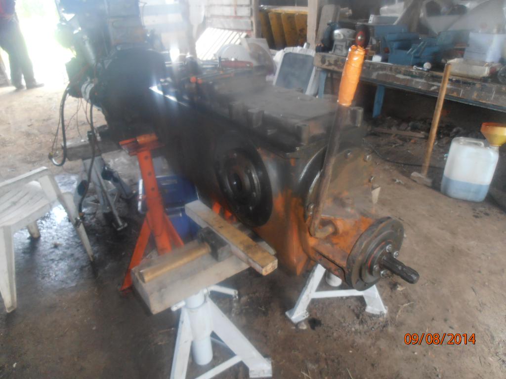

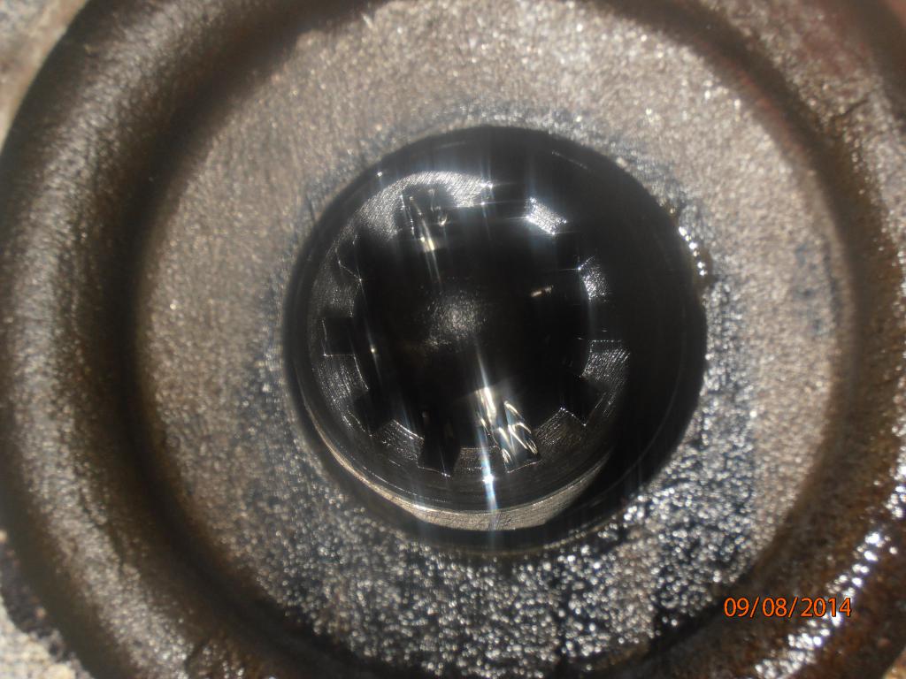

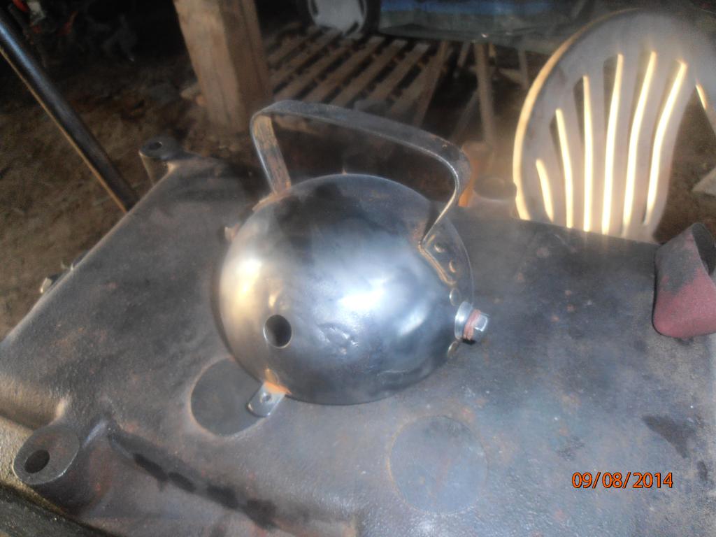

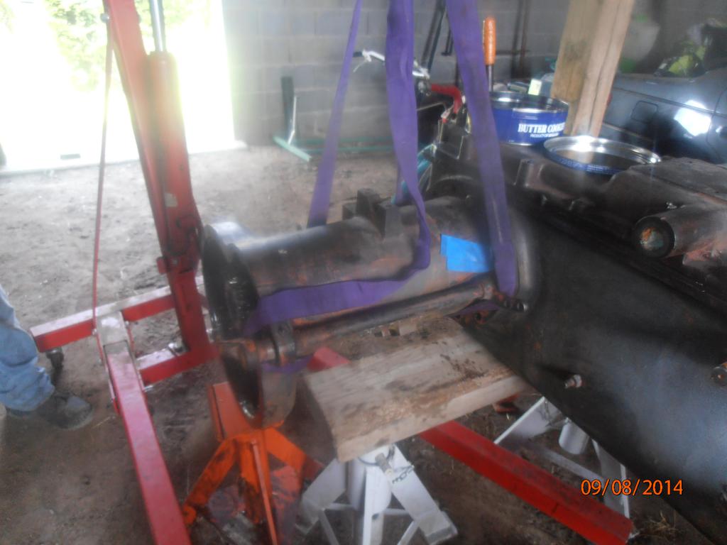

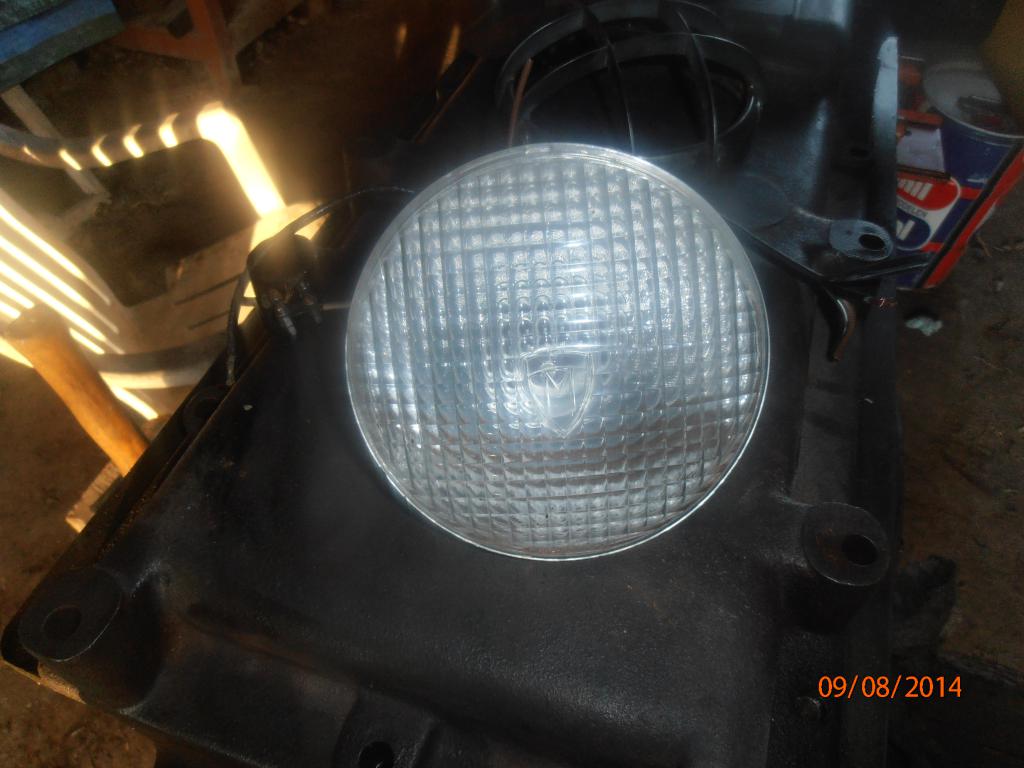

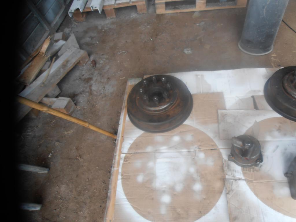

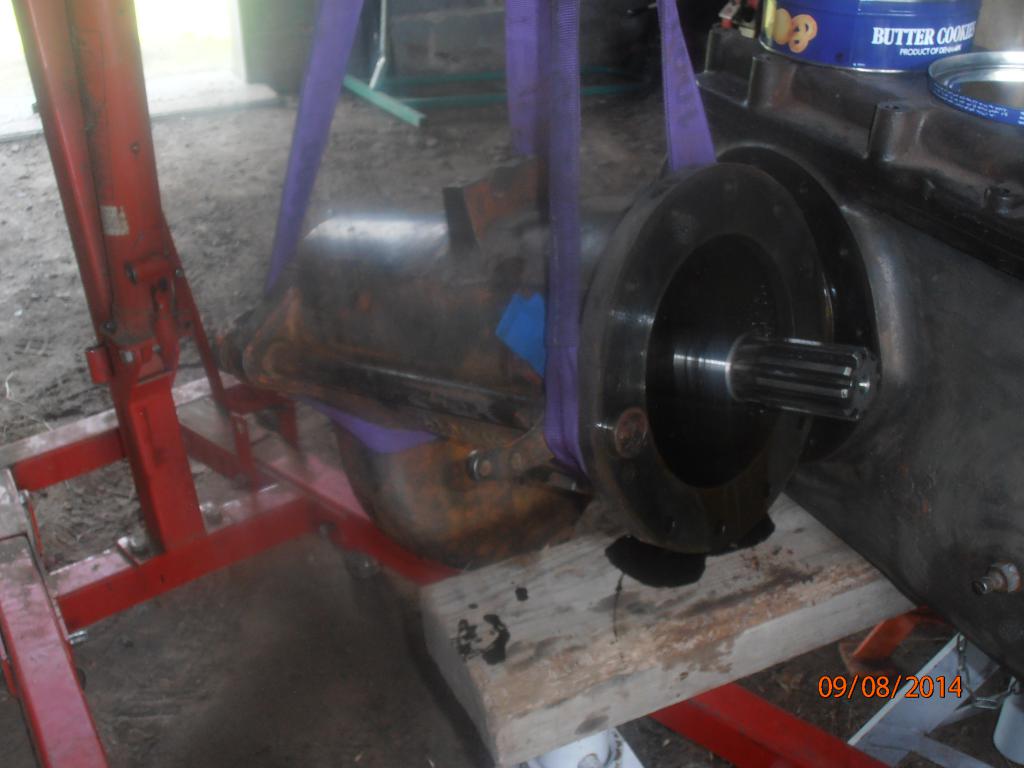

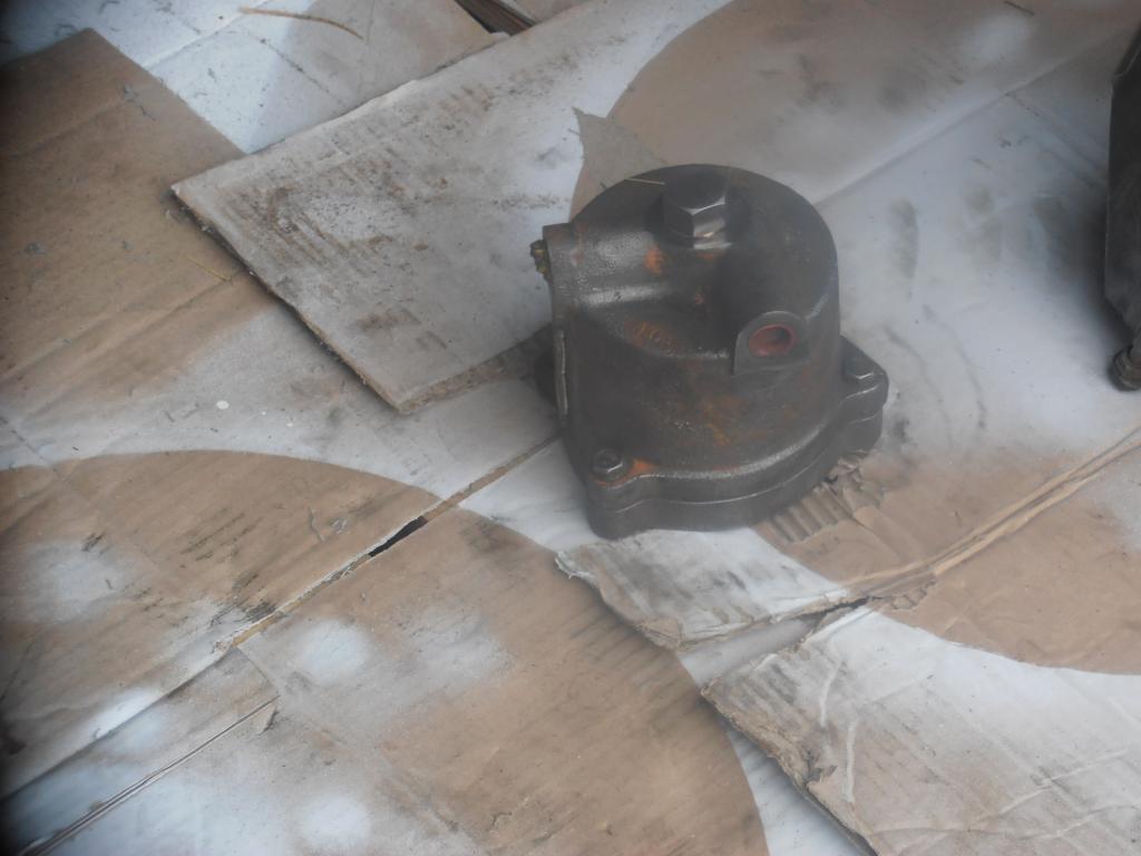

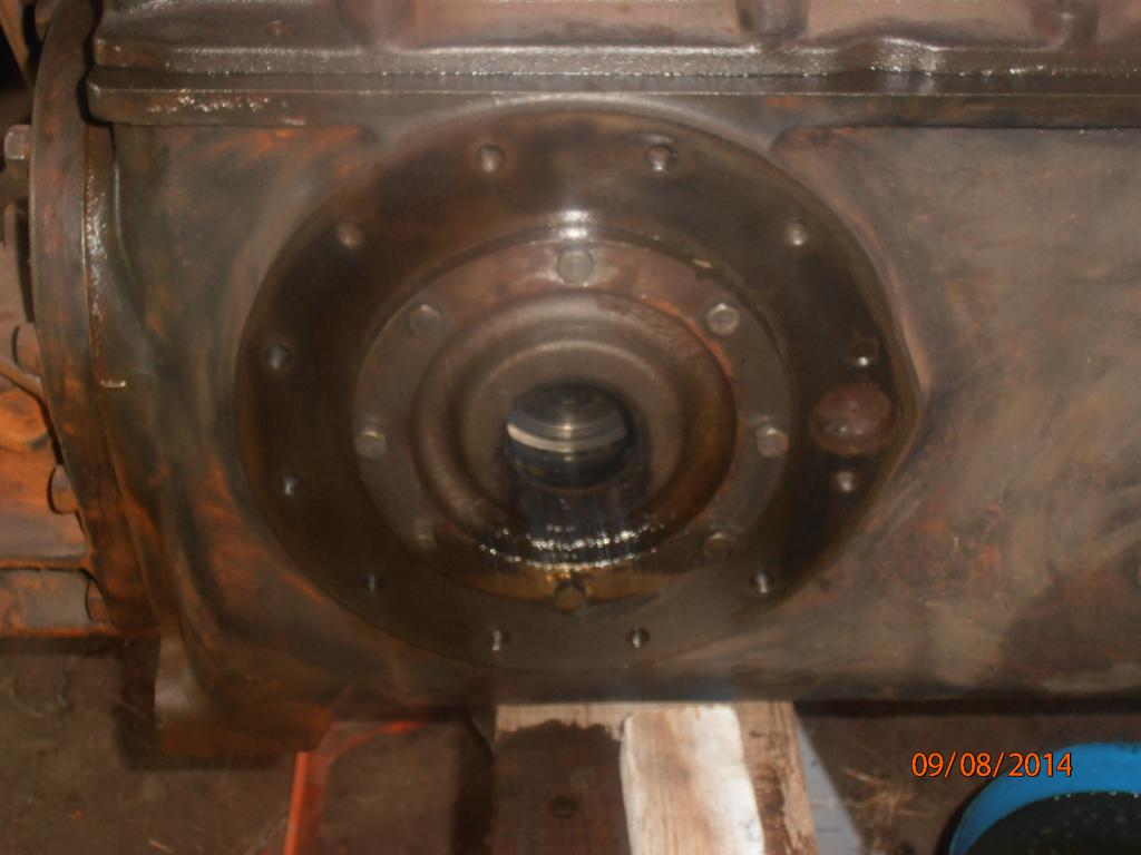

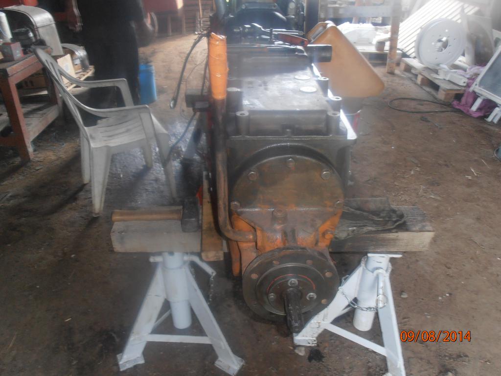

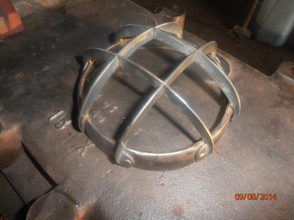

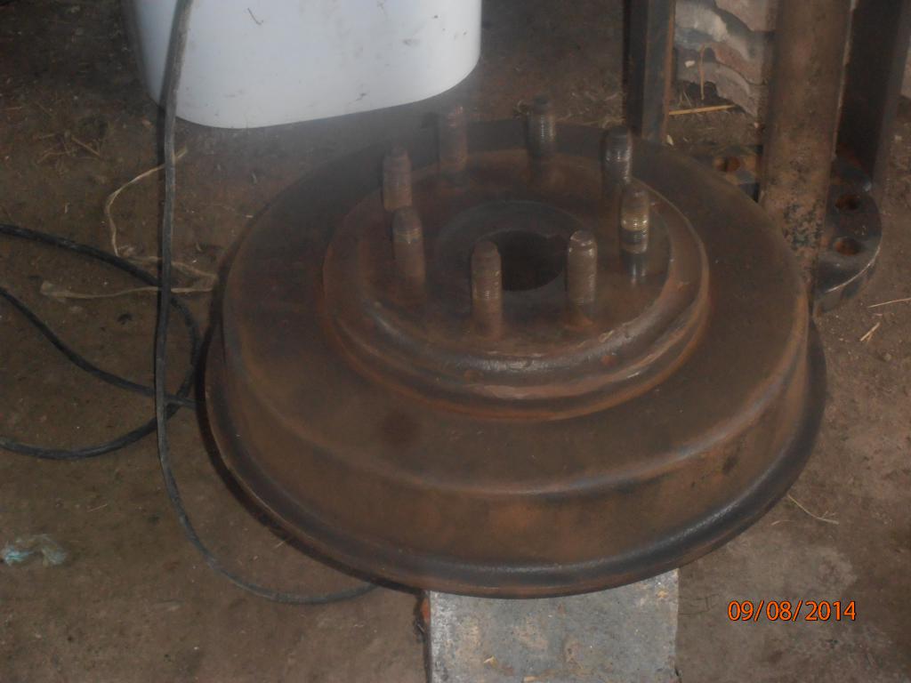

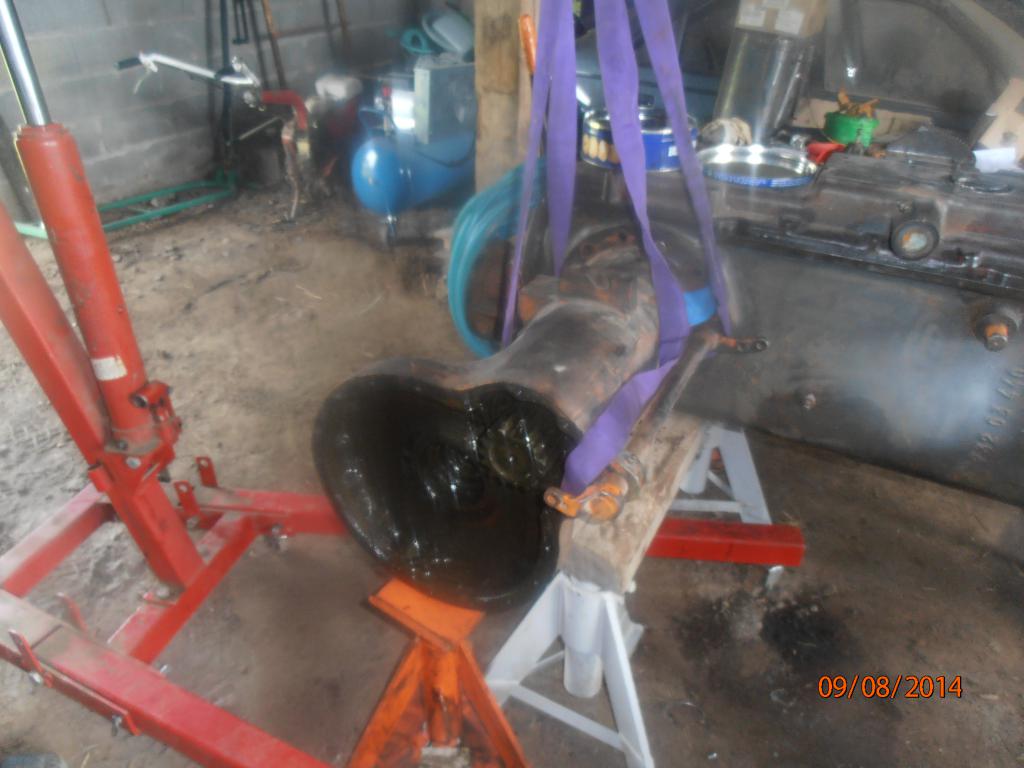

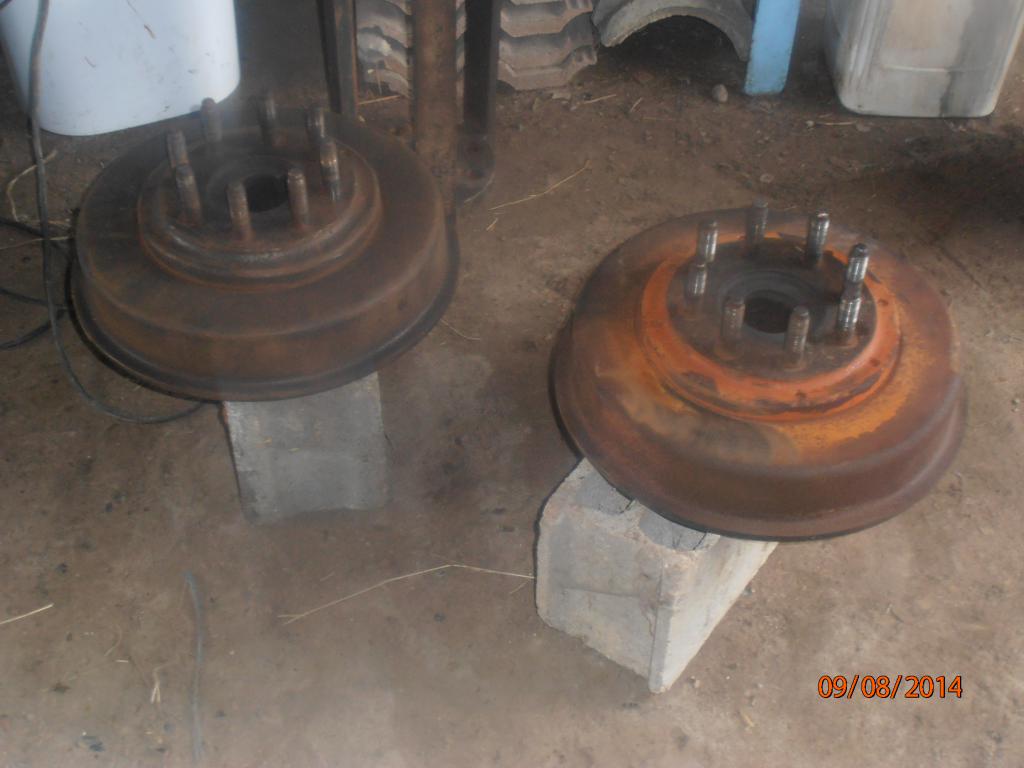

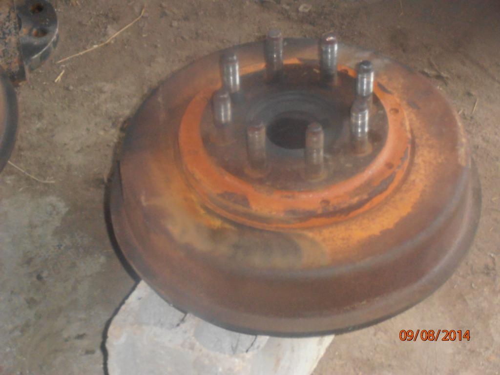

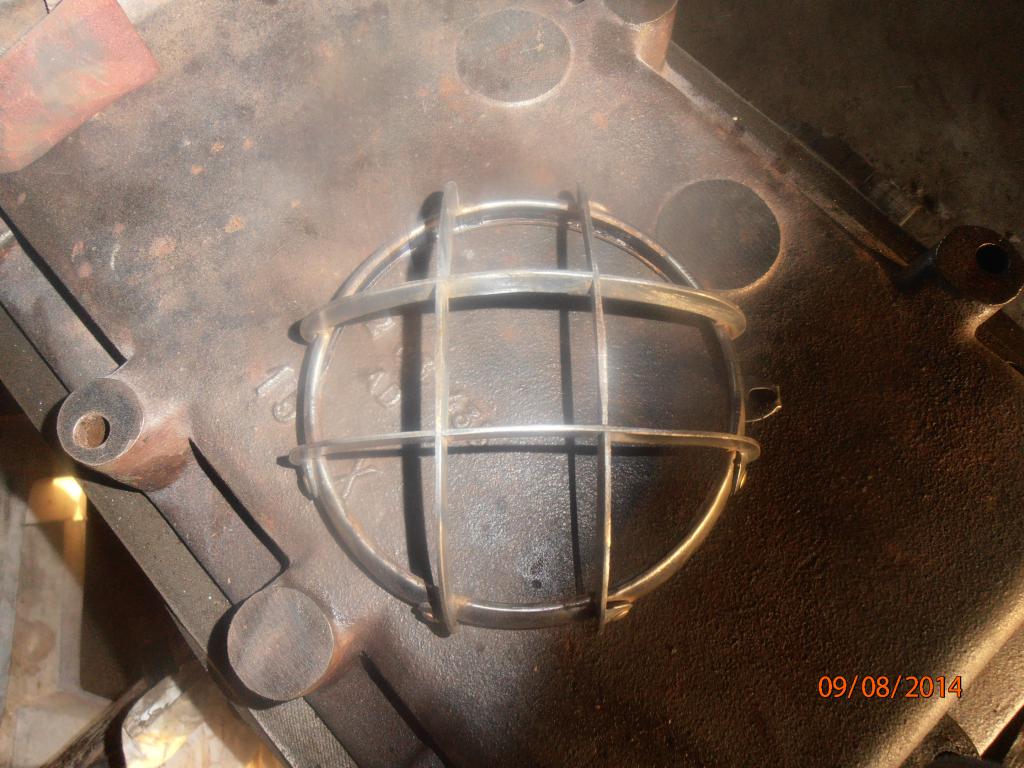

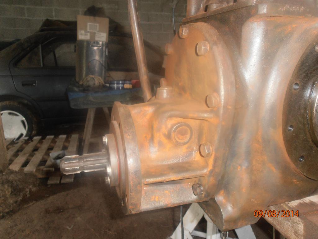

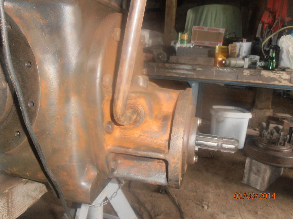

Bonsoir a tous , cette après midi j'ai démontés mes trompettes pour pouvoir changé les joint spie et la graisse liquide des réducteurs et aussi pour réparé le pignon de réducteur et aussi mis une deuxièmes couches d’apprêt sur les pièces que j'ai peinte la semaine dernière !!!!!!!!
Pansage des tambour et du feux arrière de travail :
Voila Bonne soirée a tous la suite des travaux demain !!!!!!!!!!!!  :youpi:   :youpi:  :youpi:   :youpi:   :youpi:

Salut à tous.
Qu'a t'il ce pignon réducteur?

Bonsoir et un grand merci a tous , de suivre ma restauration d'aussi prêt , ceantaure1213 tu va trouvé la réponse dans les pages d'avant , se matin j'ai commencé a re démonté mon moteur et j'ai brosser entièrement le carter de la PDF , je voulais passer un peux d’apprêt sur les pièces que j'ai poncé hier mais je suis en panne ( j'en et déjà passer 8 litres il faut que j'en rachète ) :
Bonne soirée a tous !!!!!!  :youpi:  :youpi:  :youpi:  :youpi:

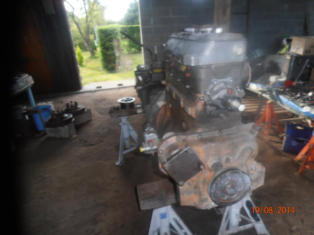

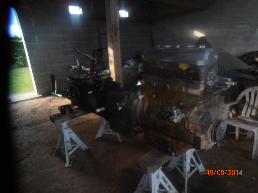

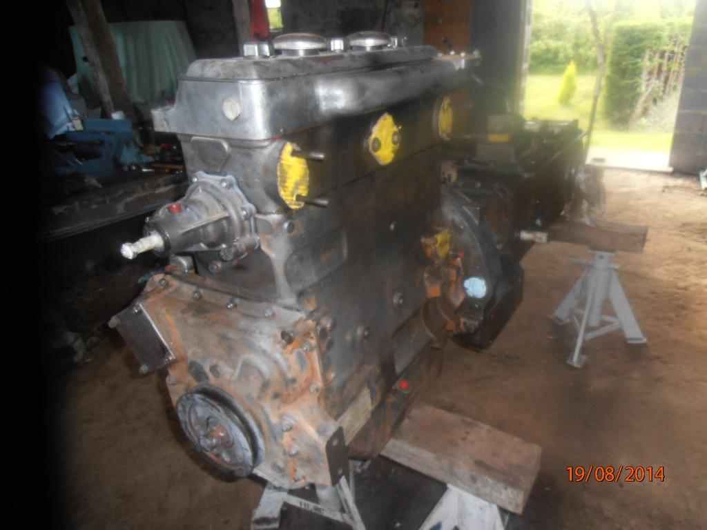

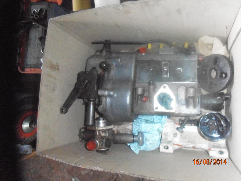

Message par raphael.45 le 16/8/2014, 20:26

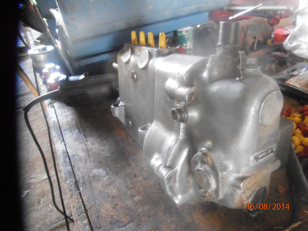

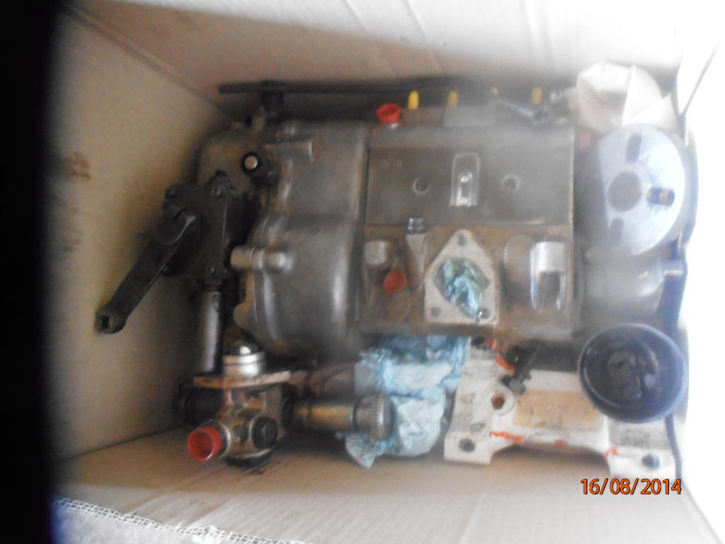

Bonsoir a tous , se matin j'ai fini de démontés mon moteur et j'ai a révisé ma pompe a injection ( je fait la réfection de tout les joint d’étanchéité et bien sur le nettoyage et le brossage )
J'ai fait un essaye de ponsage derrière la pompe a injection le rendu et plutot pas mal :
Bonne soirée a tous !!!!!!!!!!!  :youpi:   :youpi:   :youpi:   :youpi:

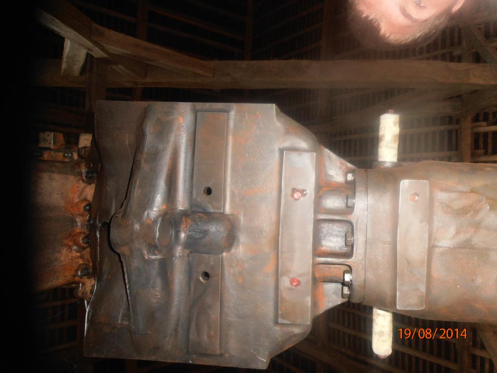

Message par raphael.45 le 17/8/2014, 20:13

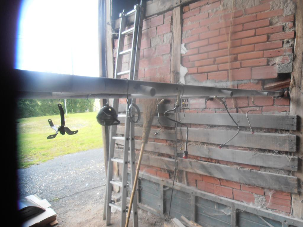

Bonsoir a tous , aujourd'hui j'ai fini le brossage du tracteur ouf enfin , et caché toute les partie qui ne doivent pas être peintes !!!!!!!
La suite dans la semaine et le week-end prochain pour le brossage des trompettes et le remontages et la mise en apprêt du corps du tracteur .

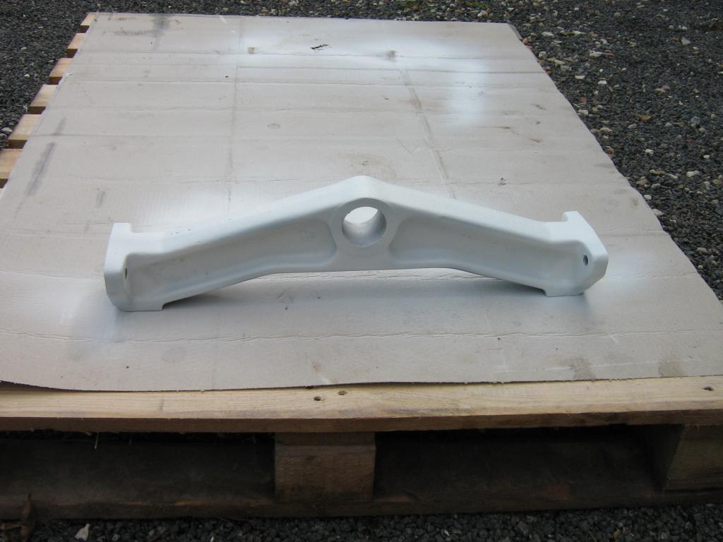

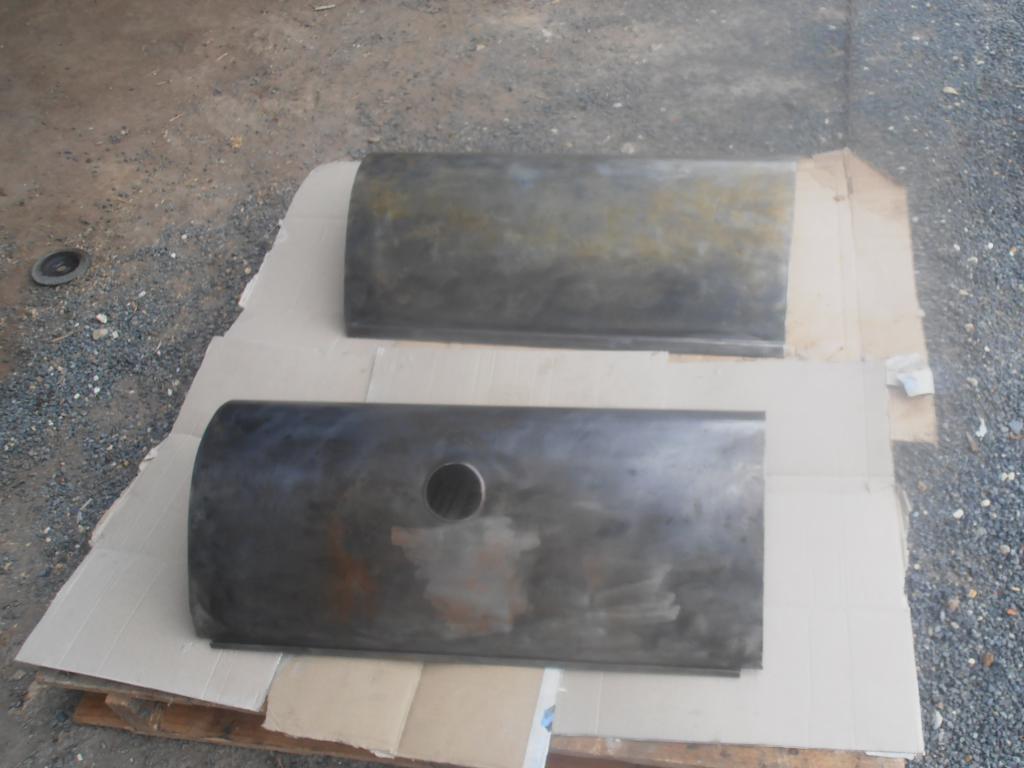

Message par raphael.45 le 23/8/2014, 21:17

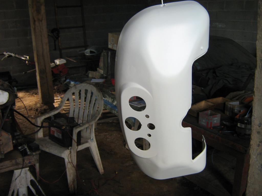

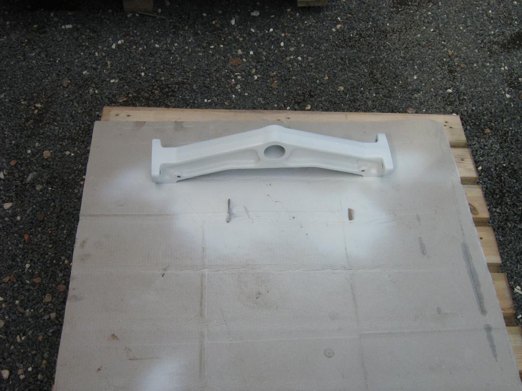

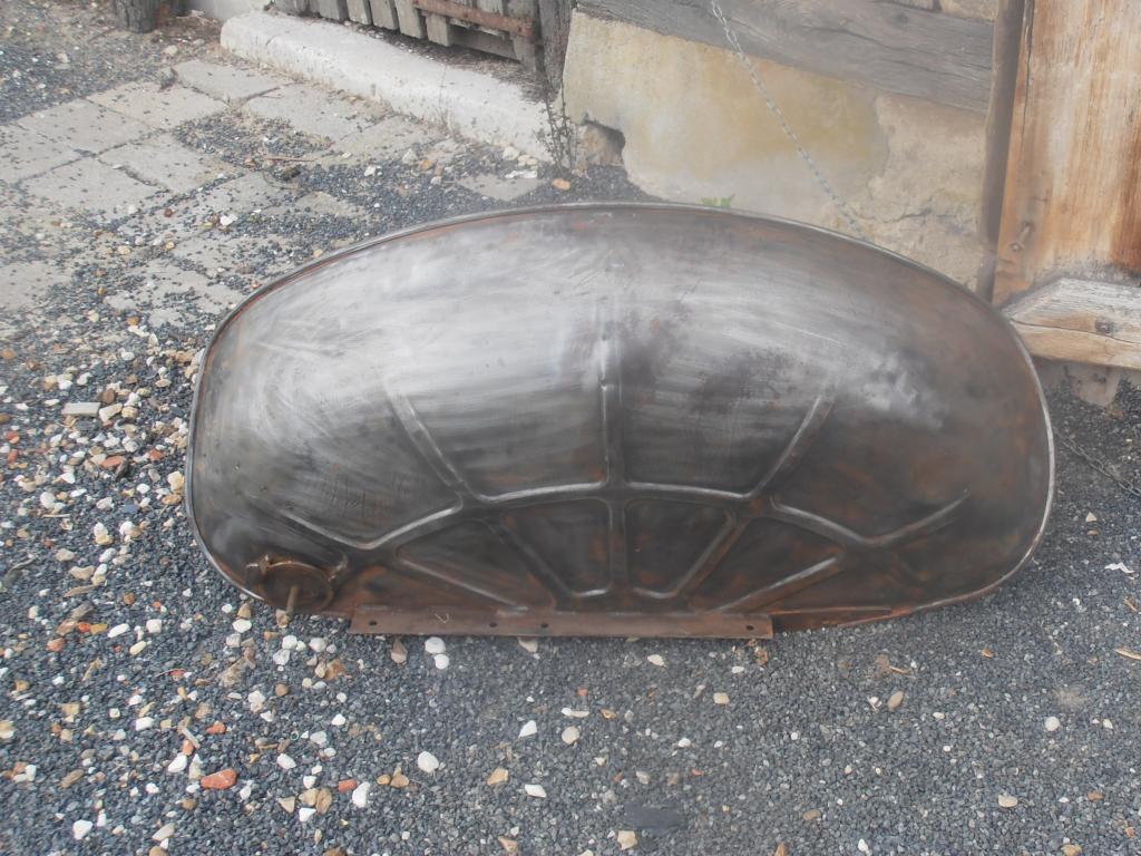

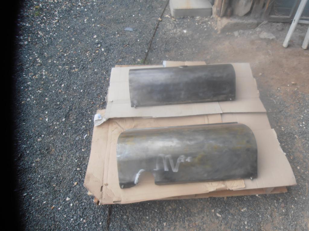

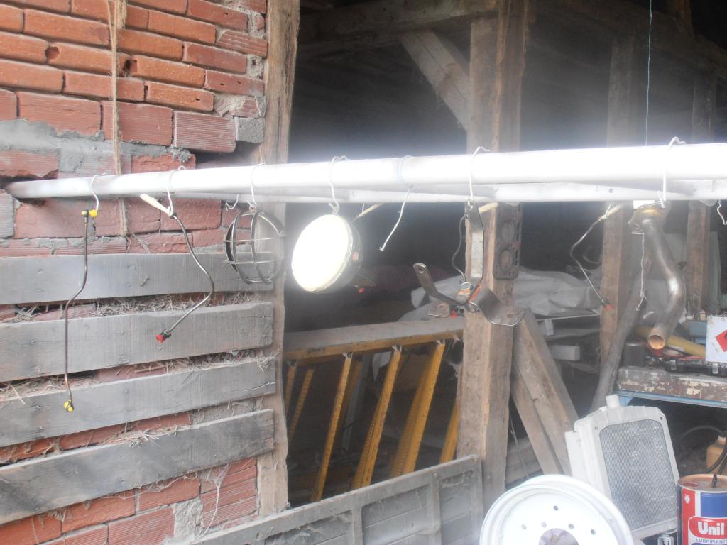

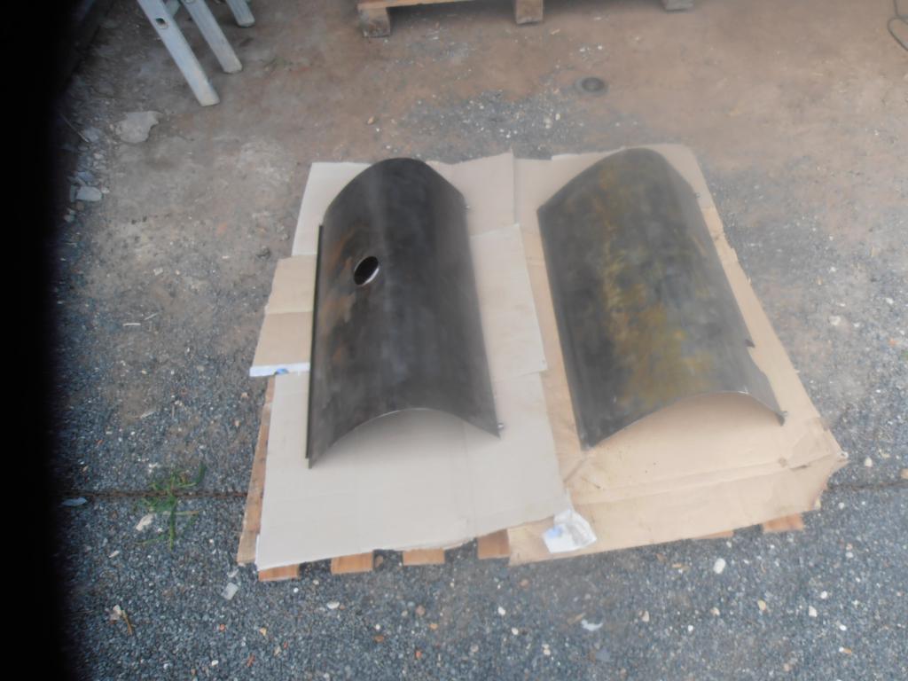

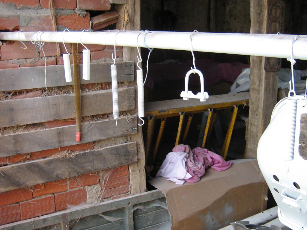

Bonsoir a tous , aujourd’hui j'ai préparé des pièces pour le passage en apprêt qui sera prévue quand je vais rentré de l'école donc vendredi prochain , sa ne sera pas fait se week-end car je suis a cour d’apprêt .
Voici les photos :
Voila bonne soirée a tous !!!!!!  :youpi:   :youpi:   :youpi:   :youpi:

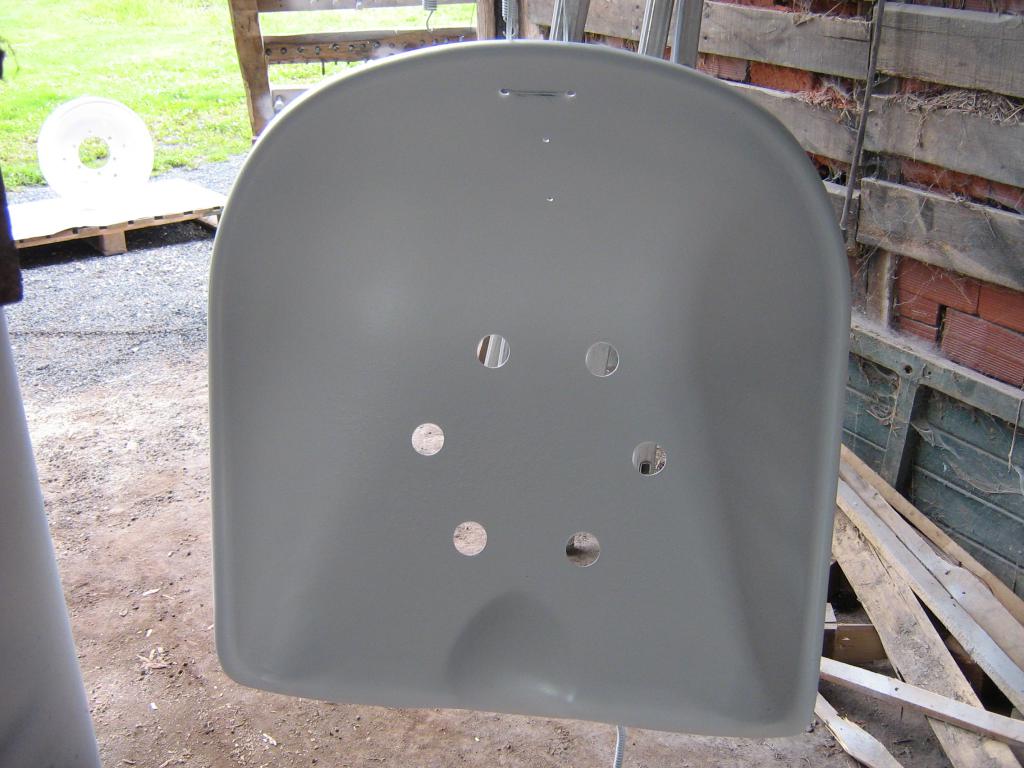

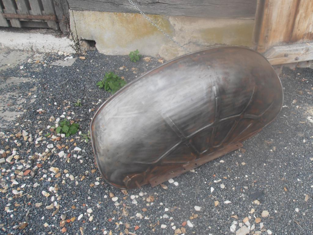

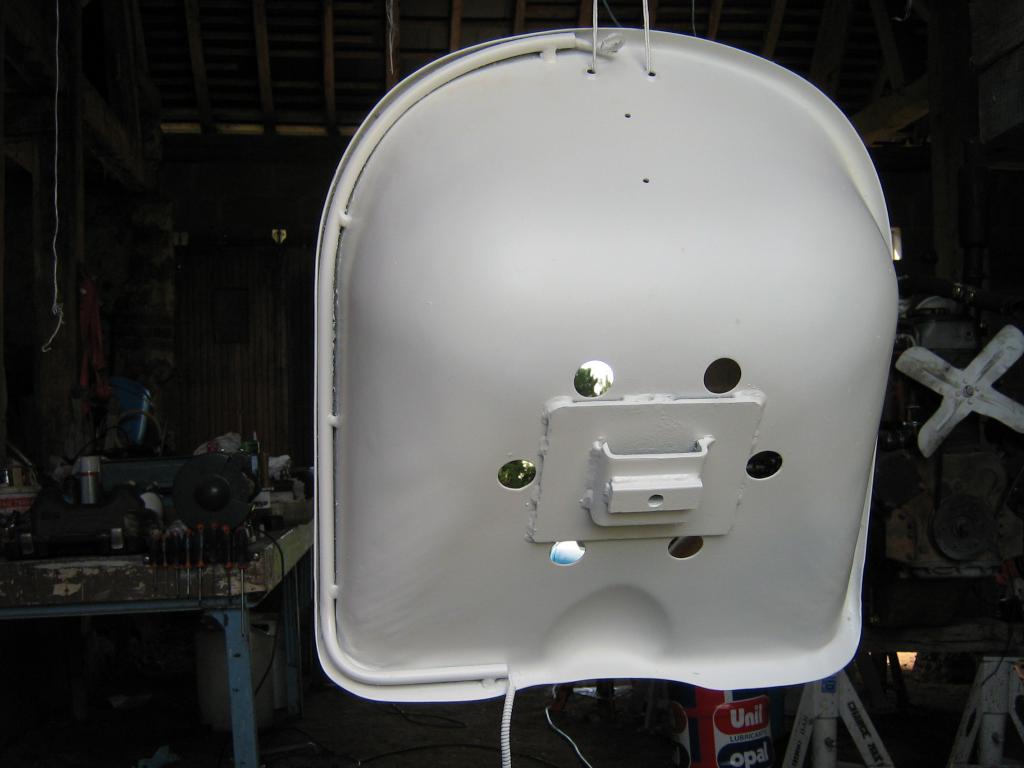

Message par raphael.45 le 29/8/2014, 21:08
Bonsoir et merci a tous voici les photos de la mise en apprêt des pièces que j'ai préparé le week-end dernier :
Bonne soirée a tous !!!!!!!!!!!! :youpi: :youpi:  :youpi:  :youpi:  :youpi:

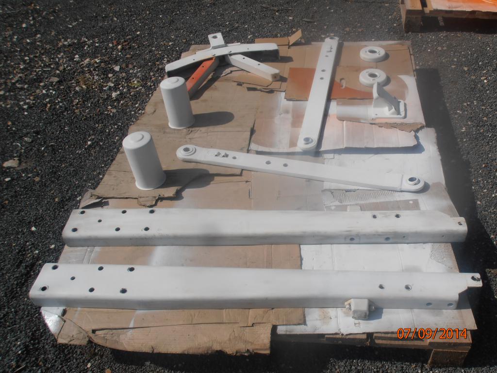

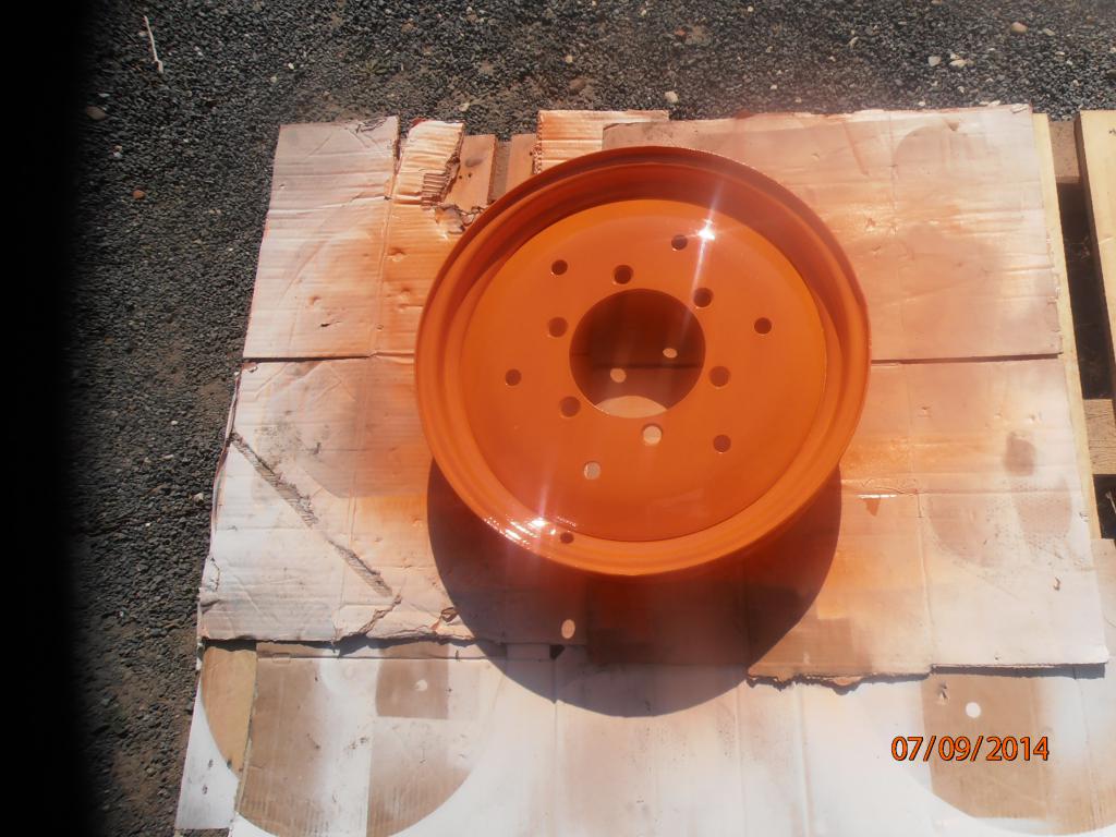

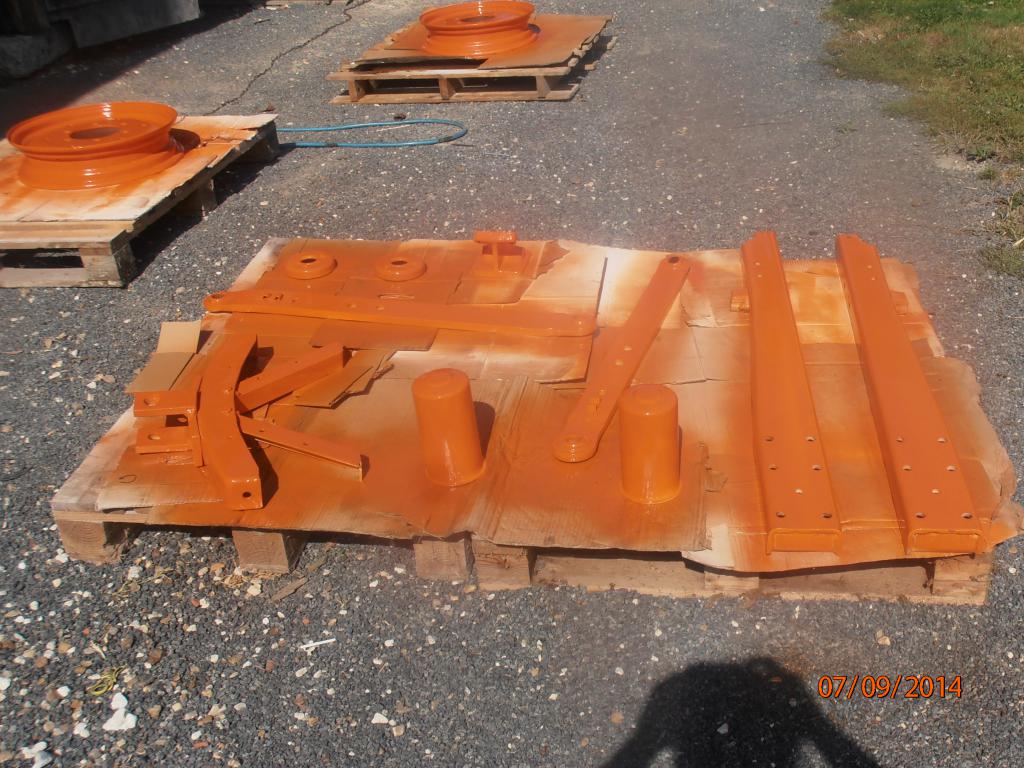

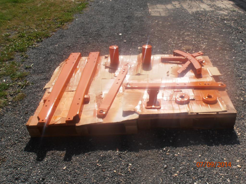

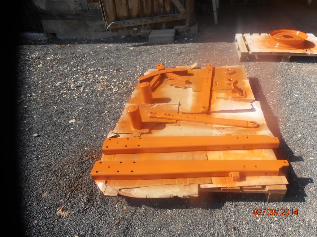

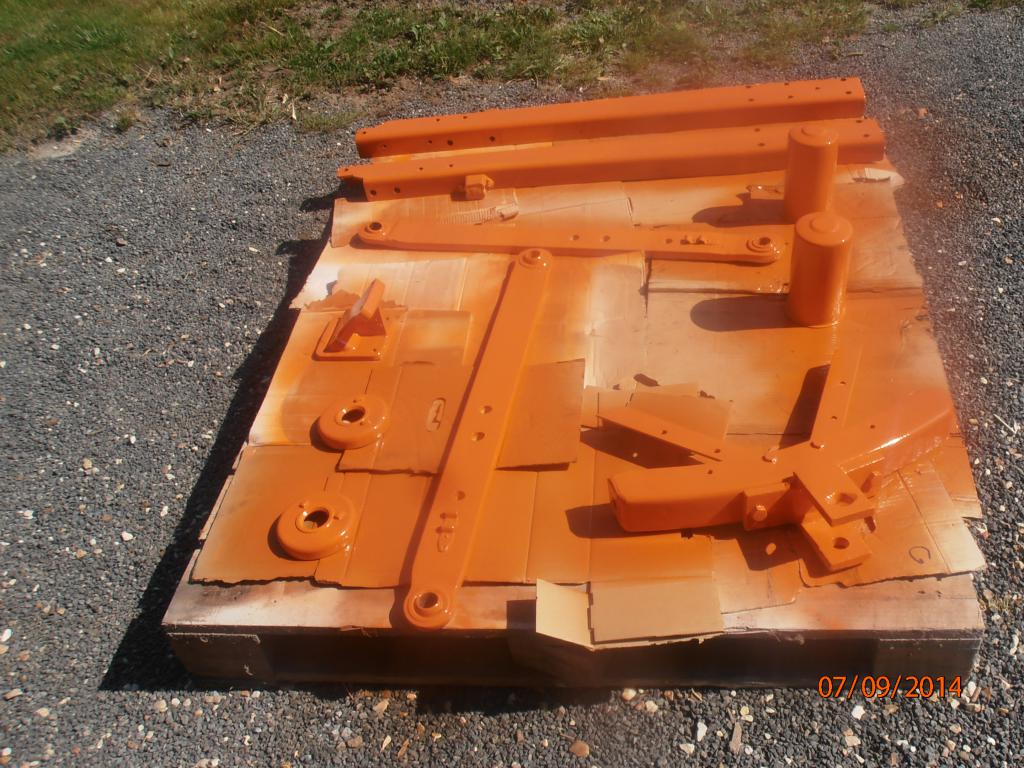

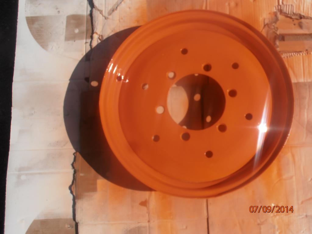

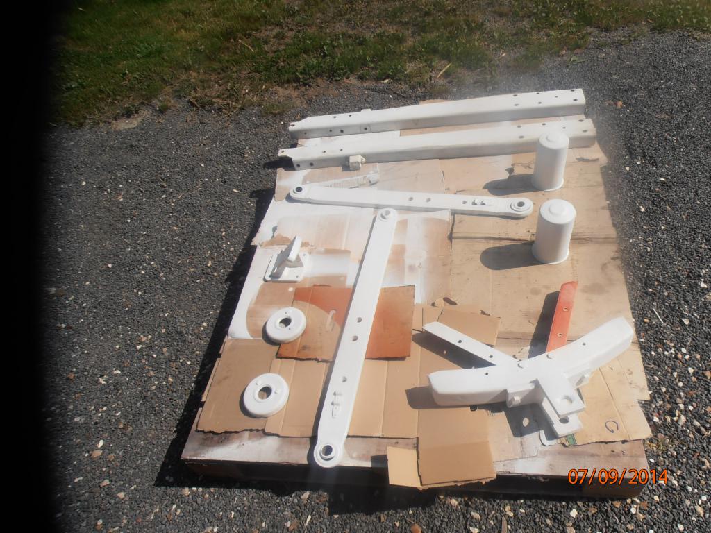

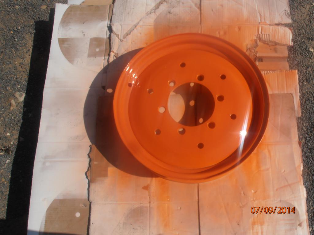

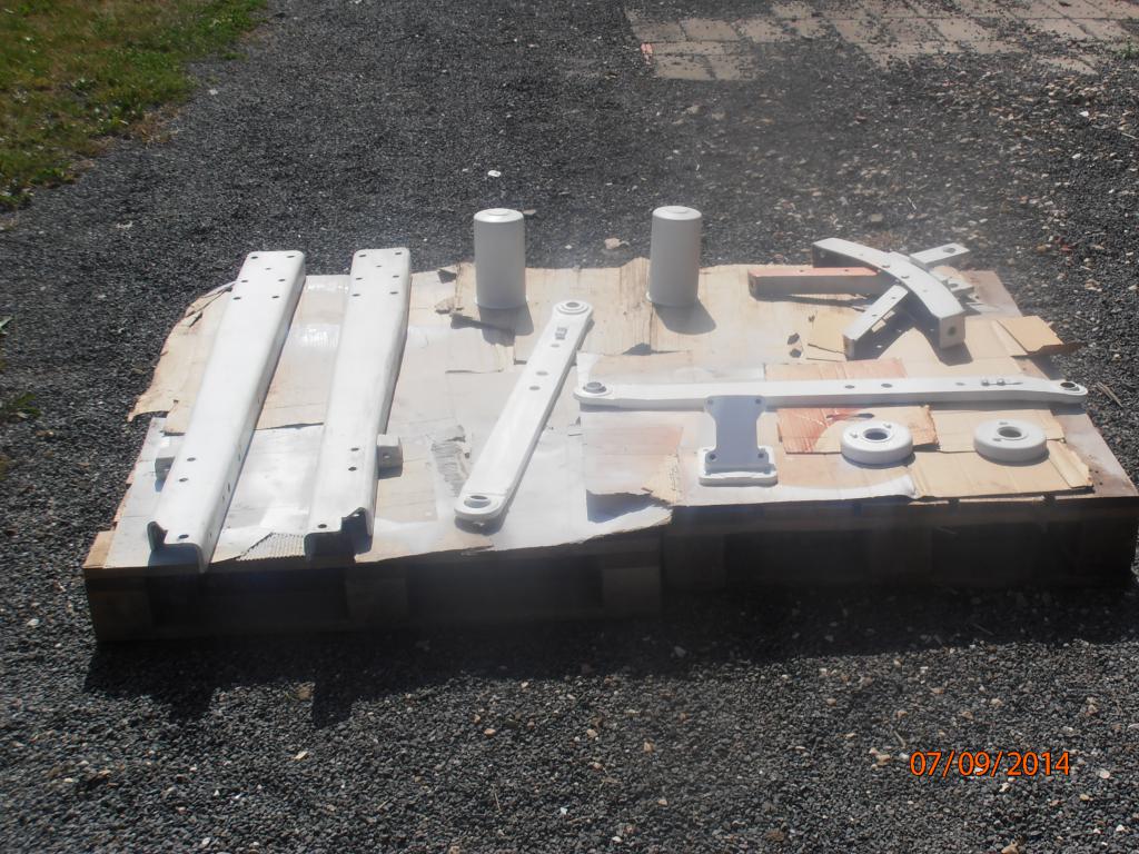

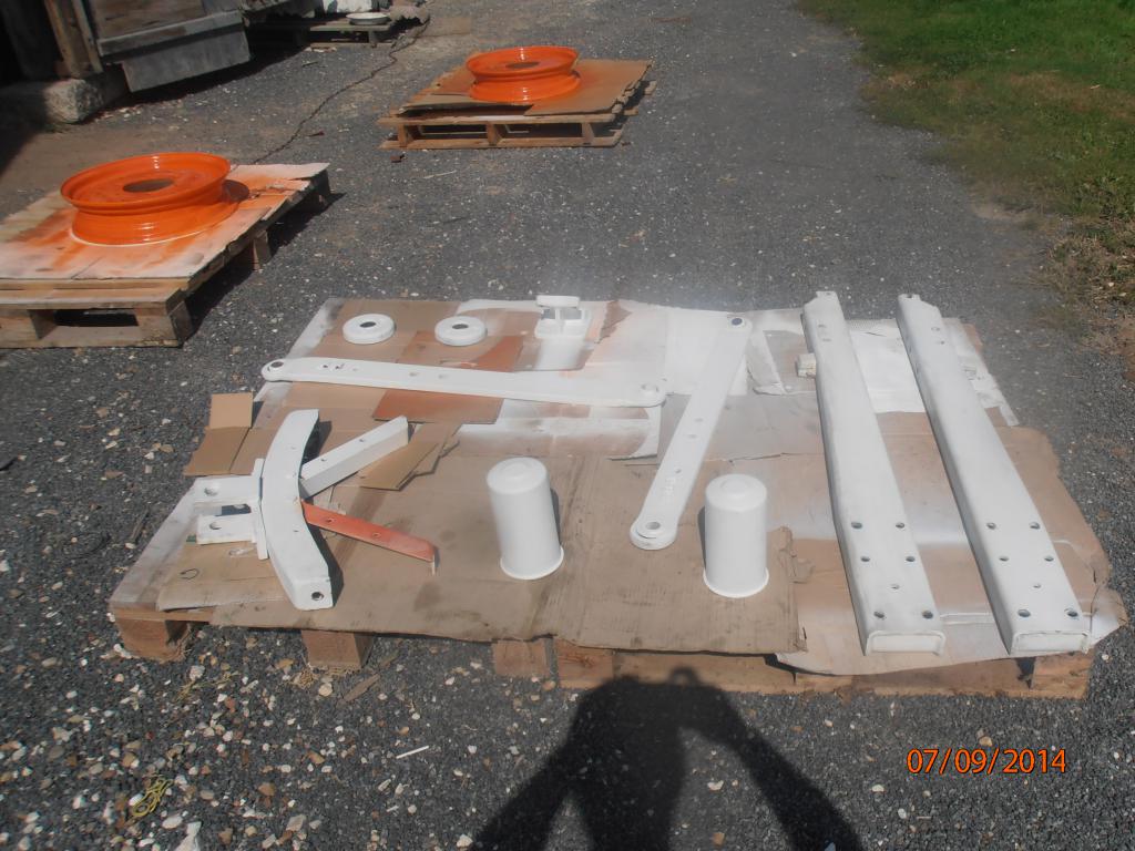

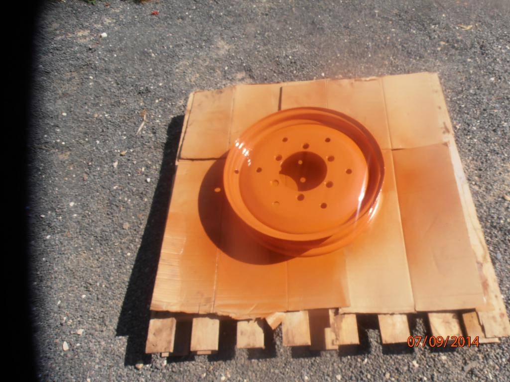

Message par raphael.45 le 7/9/2014, 18:50

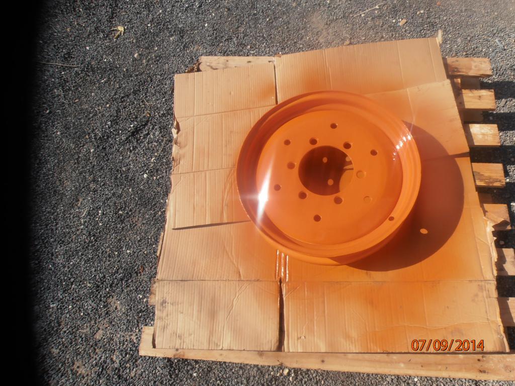

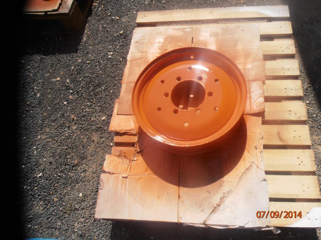

Bonsoir a tous et merci a tous vous être sympa ami  ami  ami  ami  ami , aujourd’hui j'ai essayer deux nouvelle teinte de peinture un ral 1203 qui n'était pas de la marque que lors du premier essai , l'essai s'est t’avérè que la teinte identique a la premier et j'ai essayer un nouveau teinte le ral 2010 la par contre sa se rapproche pas mal de la teinte d'origine mais se n'est pas sa qu’est sa mais la peinture et belle quand donc le tracteur va être peint avec cette teinte , mais j'ai un soucis cette après midi j'ai passer 2 couches de peintures sur mes pièces j'ai comme des étoiles qui se formes sur la peintures c'est la premières fois que sa me fait sa es ce que vous savez se que sa signifie ?
Voila les photos :
Voila bonne soirée a tous !!!!!!!!!!!!! :youpi:  :youpi:  :youpi:  :youpi:

Message par same leone le 7/9/2014, 19:11
très beau travail! bonne continuation, il va être magnifique!
same leone
Nombre de messages : 102
Age : 21
Localisation : Namur, Belgique
Tracteurs : same leone 75: motoculteur tromeca mc190sb
Date d'inscription : 15/06/2014
Message par ih 946 le 7/9/2014, 19:53
tu as trouvé la bonne couleur de orange Question
A+ :LTR: :LTR:
ih 946
Nombre de messages : 116
Localisation : vendée
Tracteurs : international 946 turbo
Re: Restauration de mon Someca DA50L.
Message par jean-jacques rouleau le 7/9/2014, 22:10
Belle peinture
Si "étoiles" sur la peinture! ça signifie: en principe que du silicone (ou produit assimilé) a été employé! ça peut être aussi du gras!
(Reponçage et bien dégraisser la tôle au diluant sont souvent nécessaire avant de repeindre!);
Bon courage ami JJR24

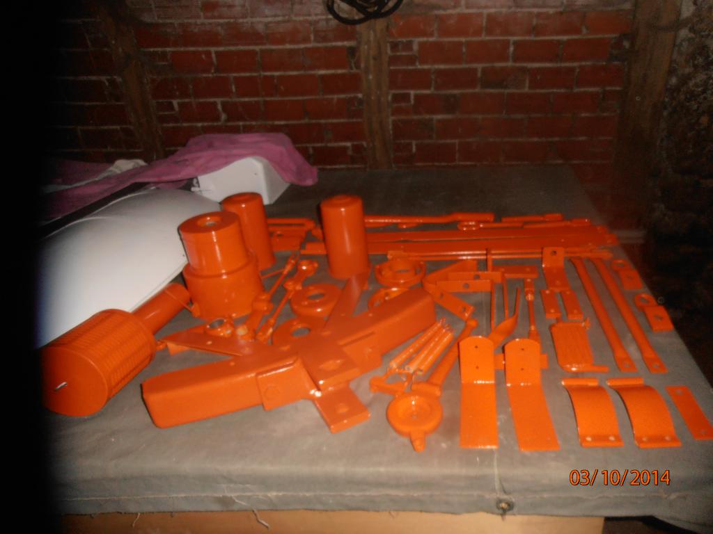

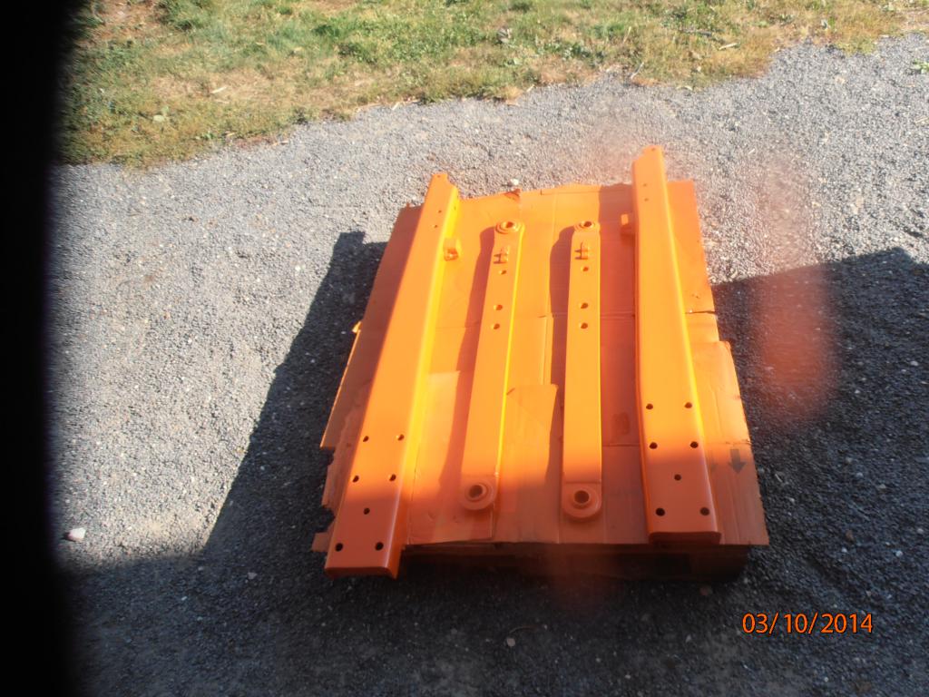

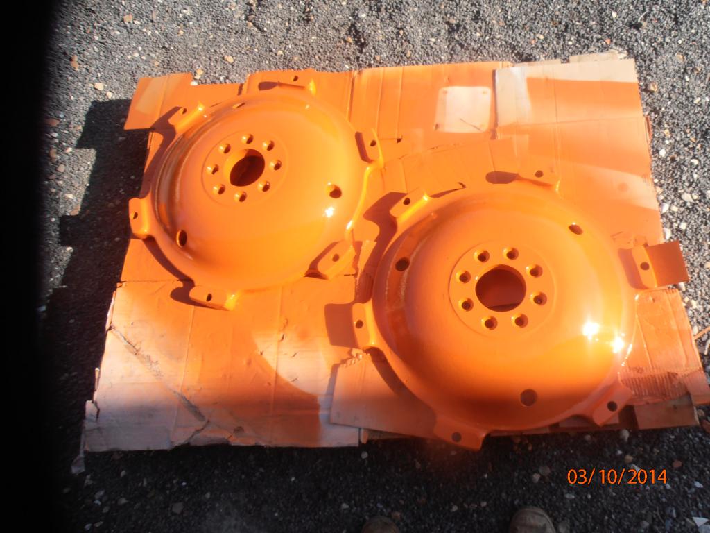

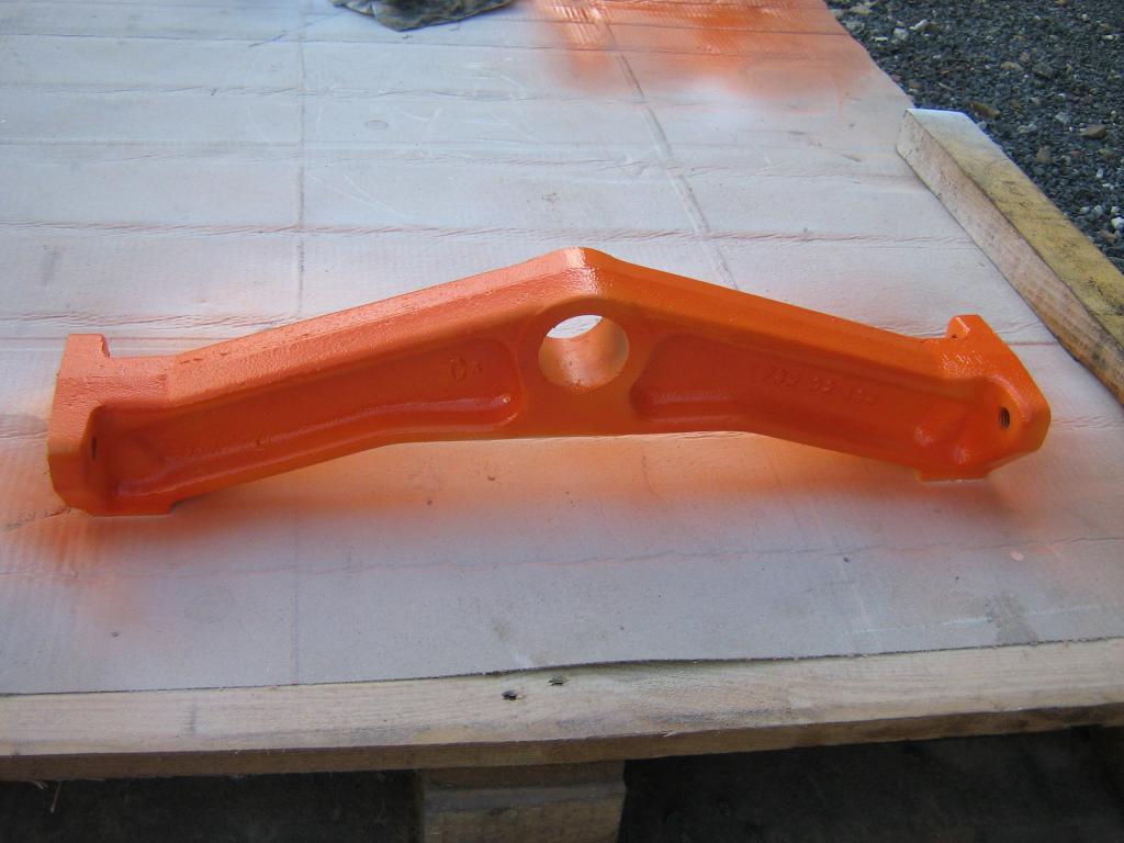

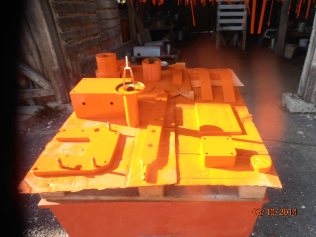

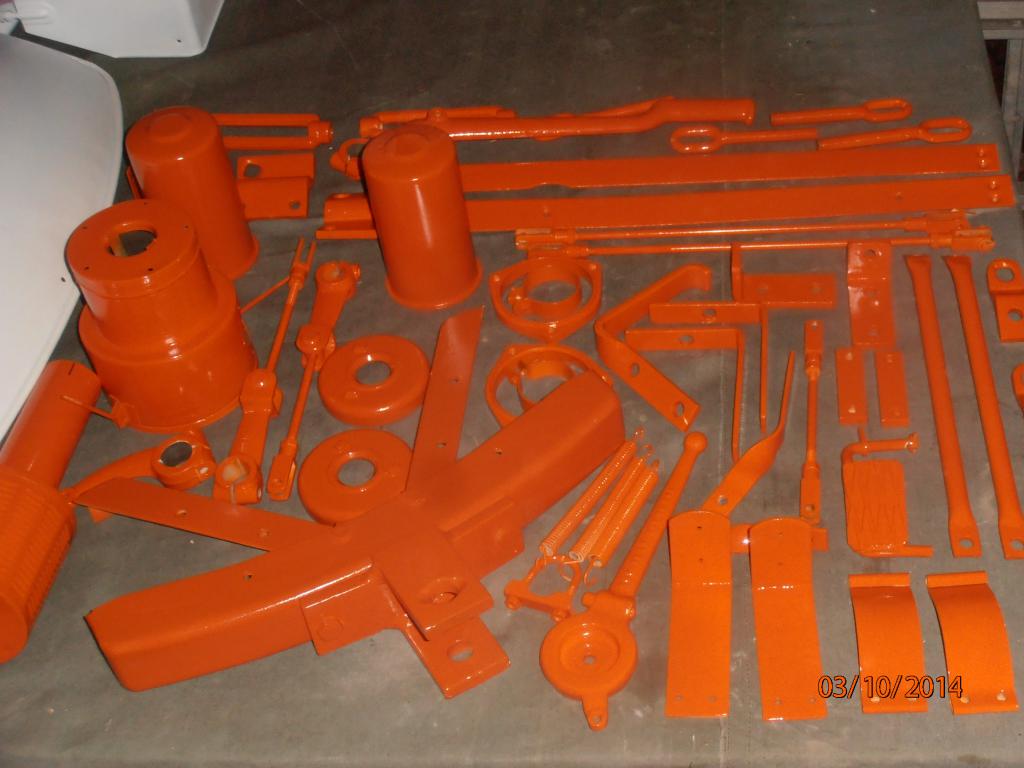

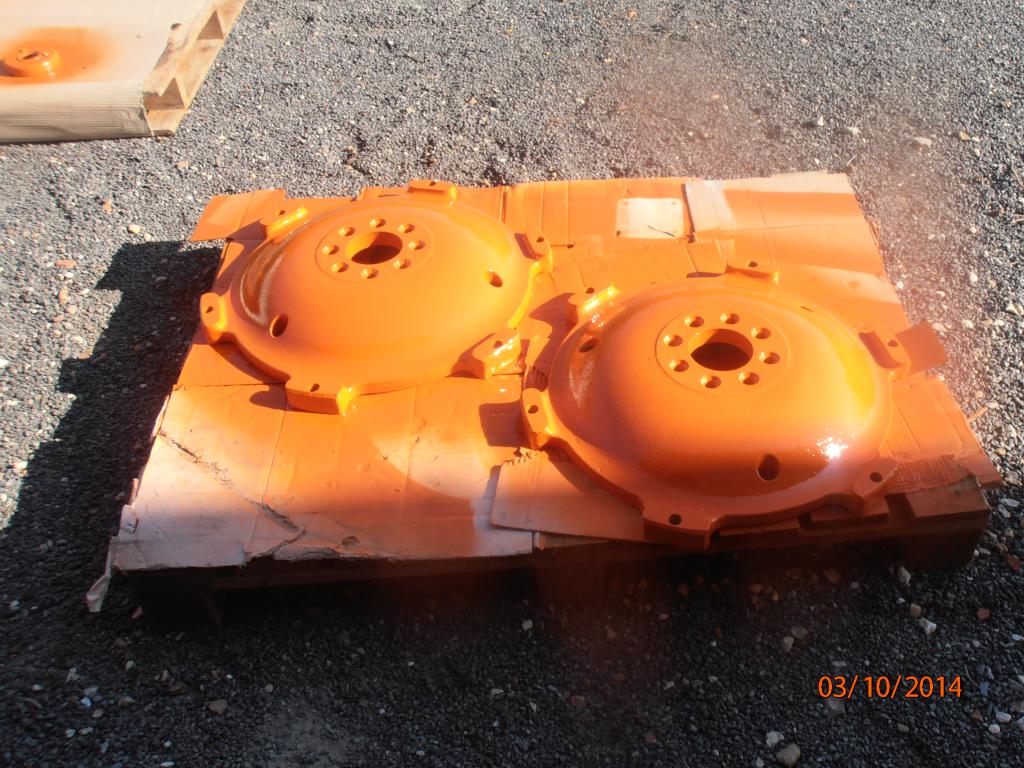

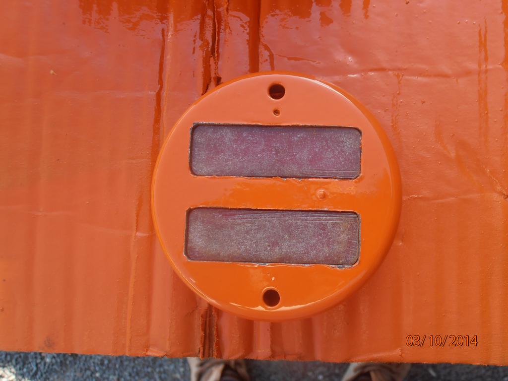

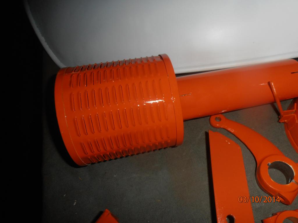

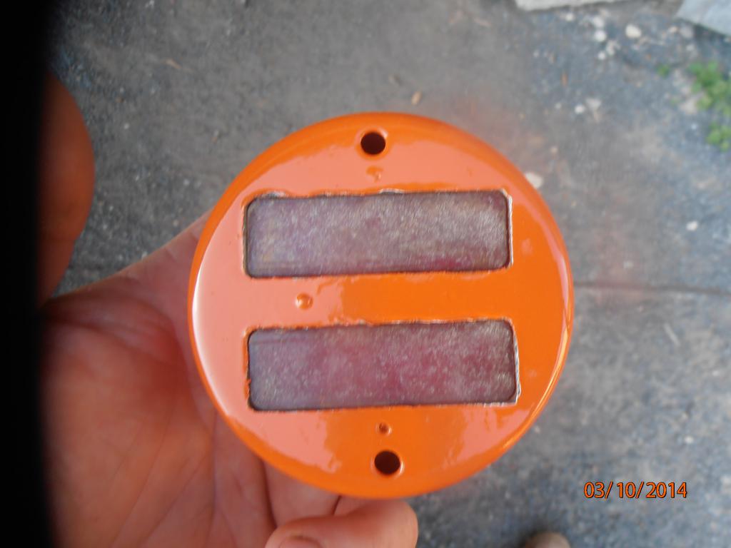

Message par raphael.45 le 3/10/2014, 21:11

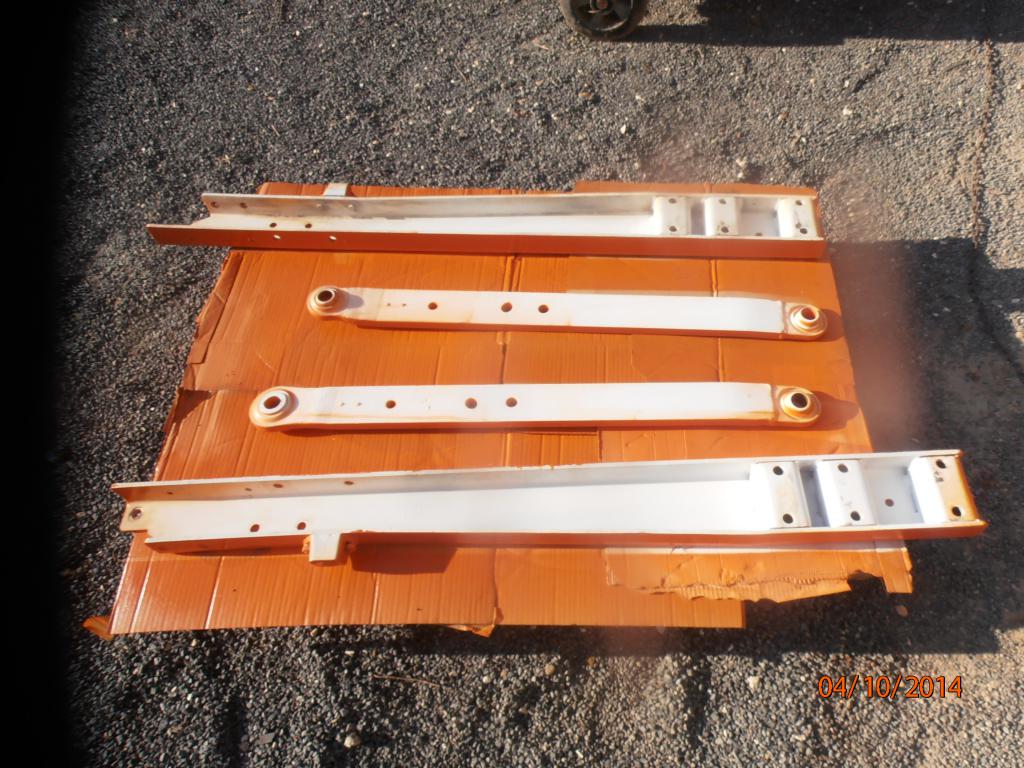

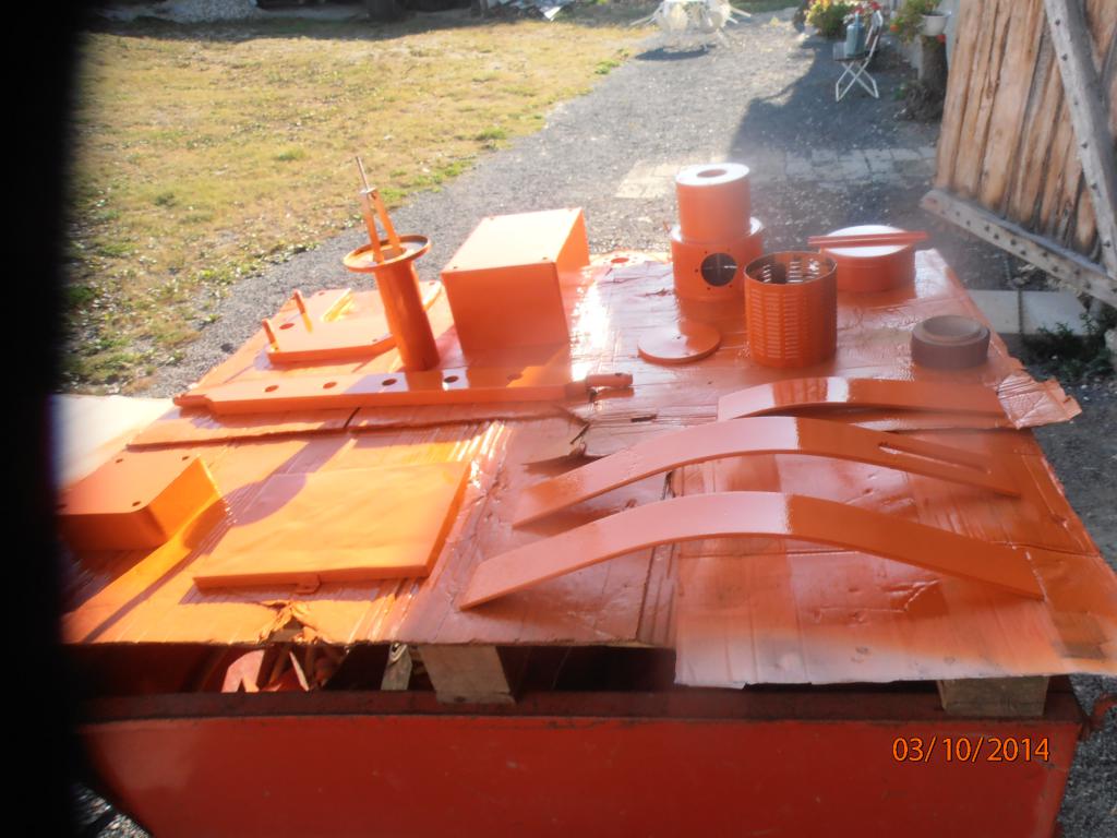

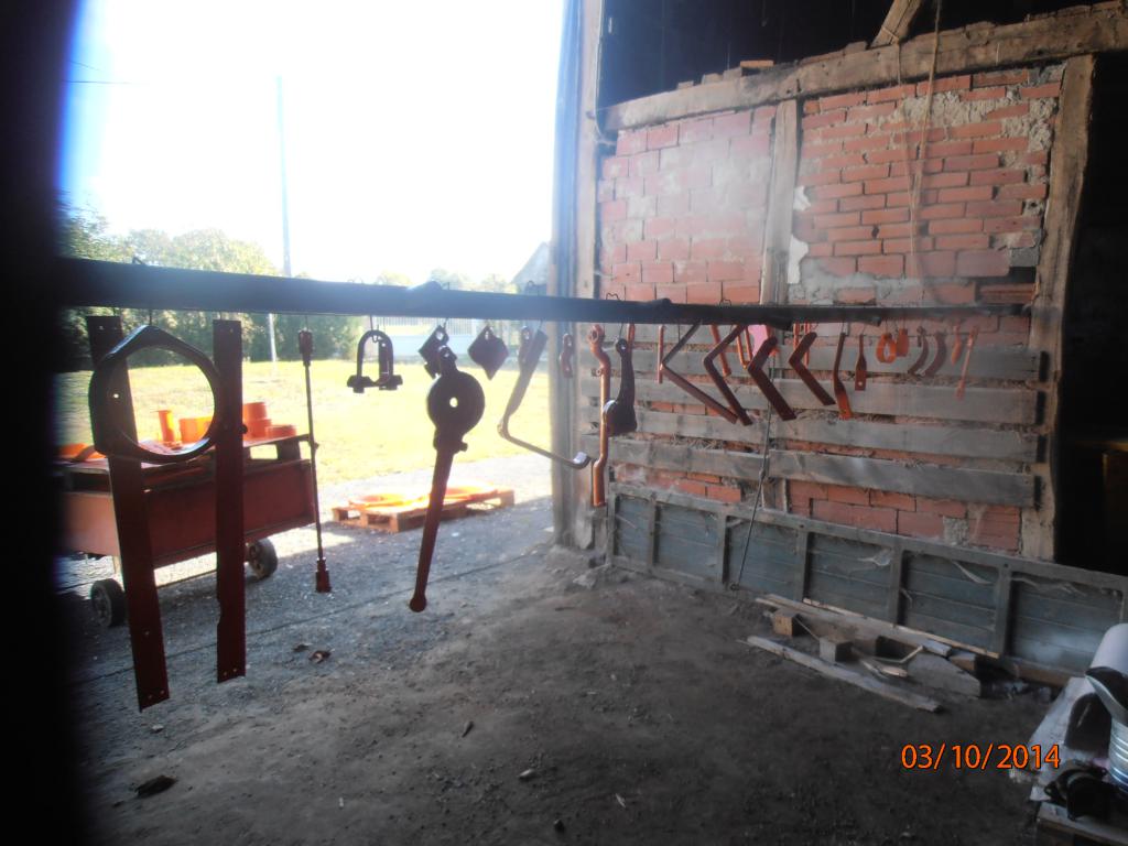

Bonsoir a tous , sa y est j'ai eux mon cadeau pour mes 19 ans je suis content j'ai enfin la teintes qui me convient (ral 2009 ) , qui convient a peut prés place au photos :
Voila bonne soirée a tous !!!!!!!! :youpi:  :youpi:  :youpi:  :youpi:  :youpi:
raphael.45
Nombre de messages : 274
Localisation : 45500

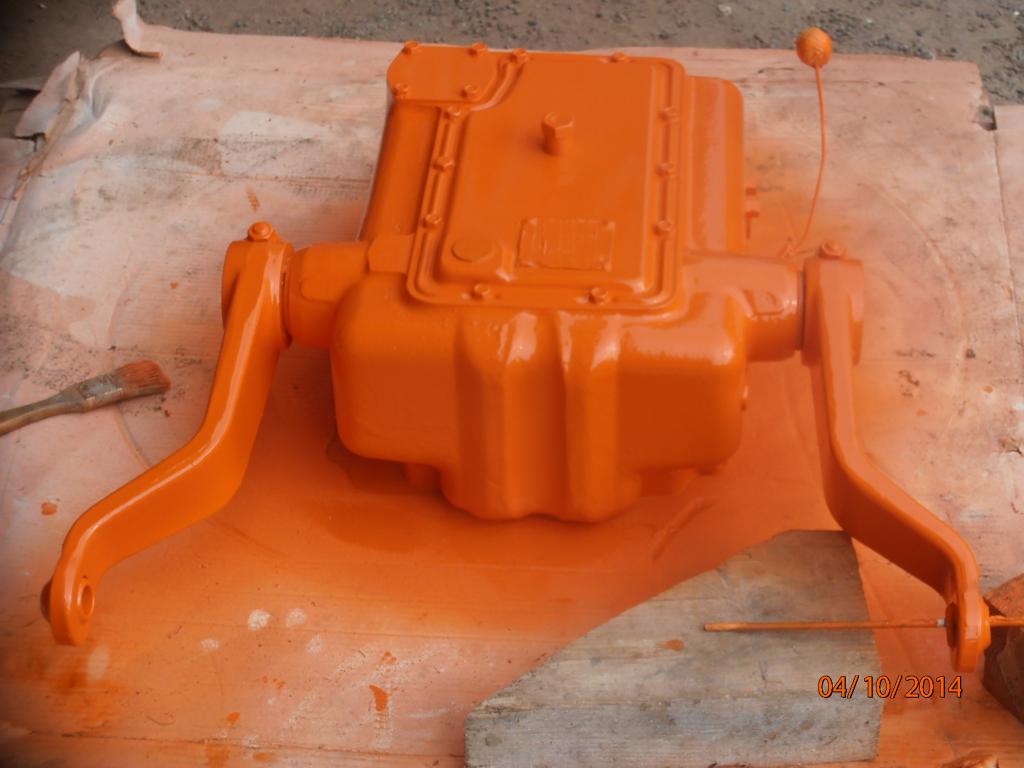

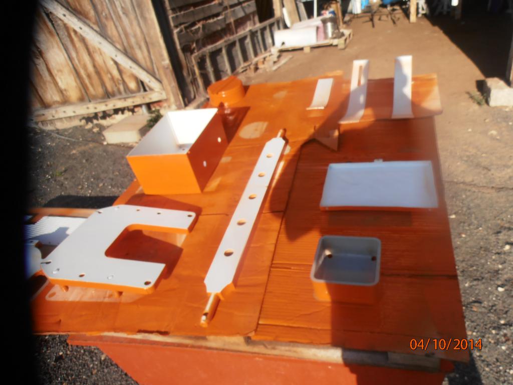

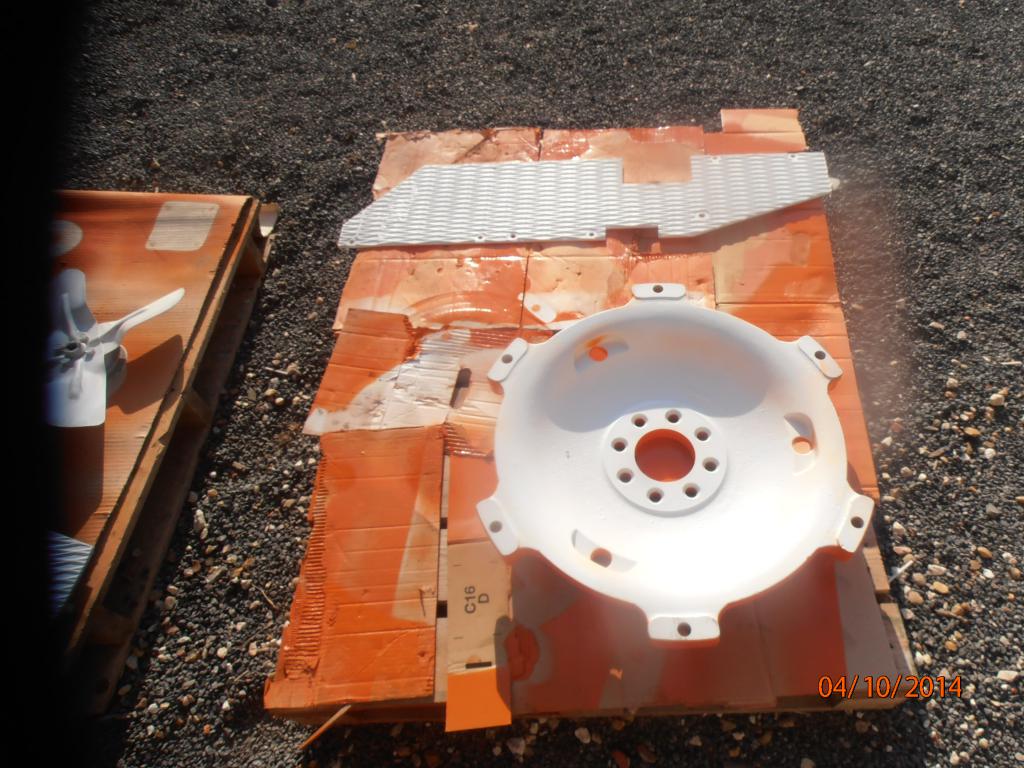

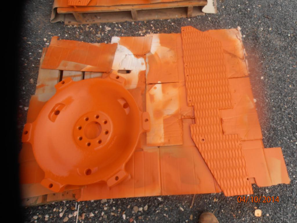

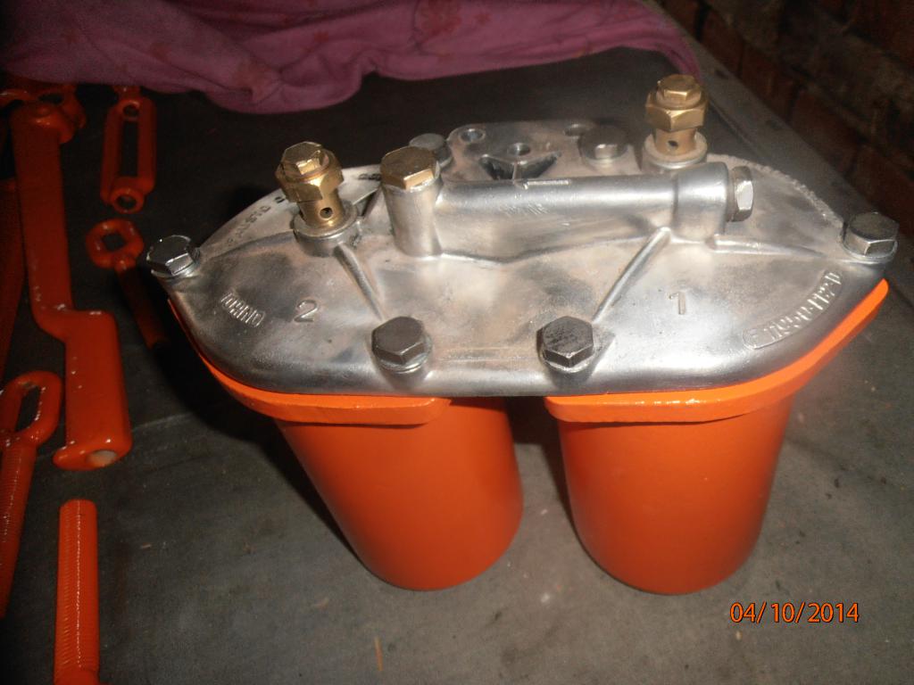

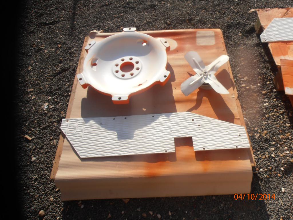

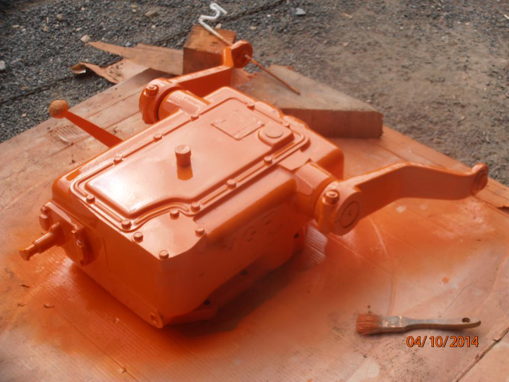

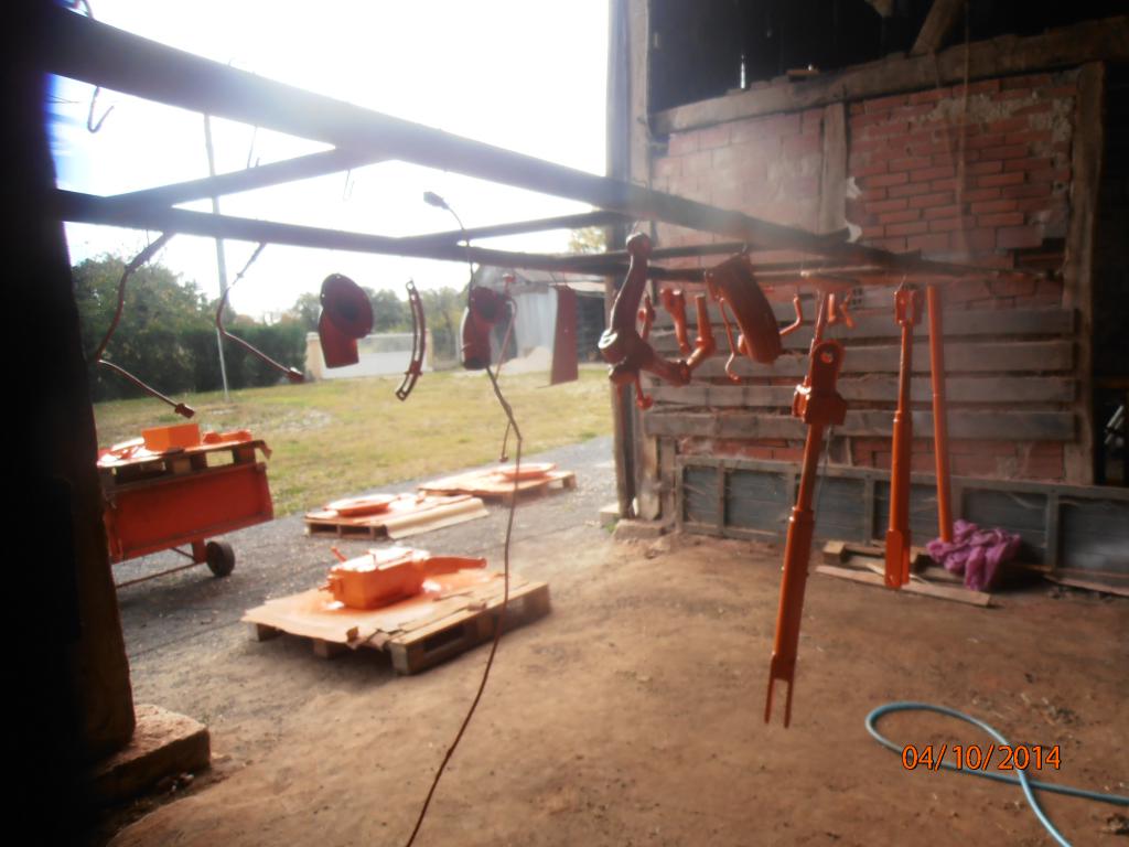

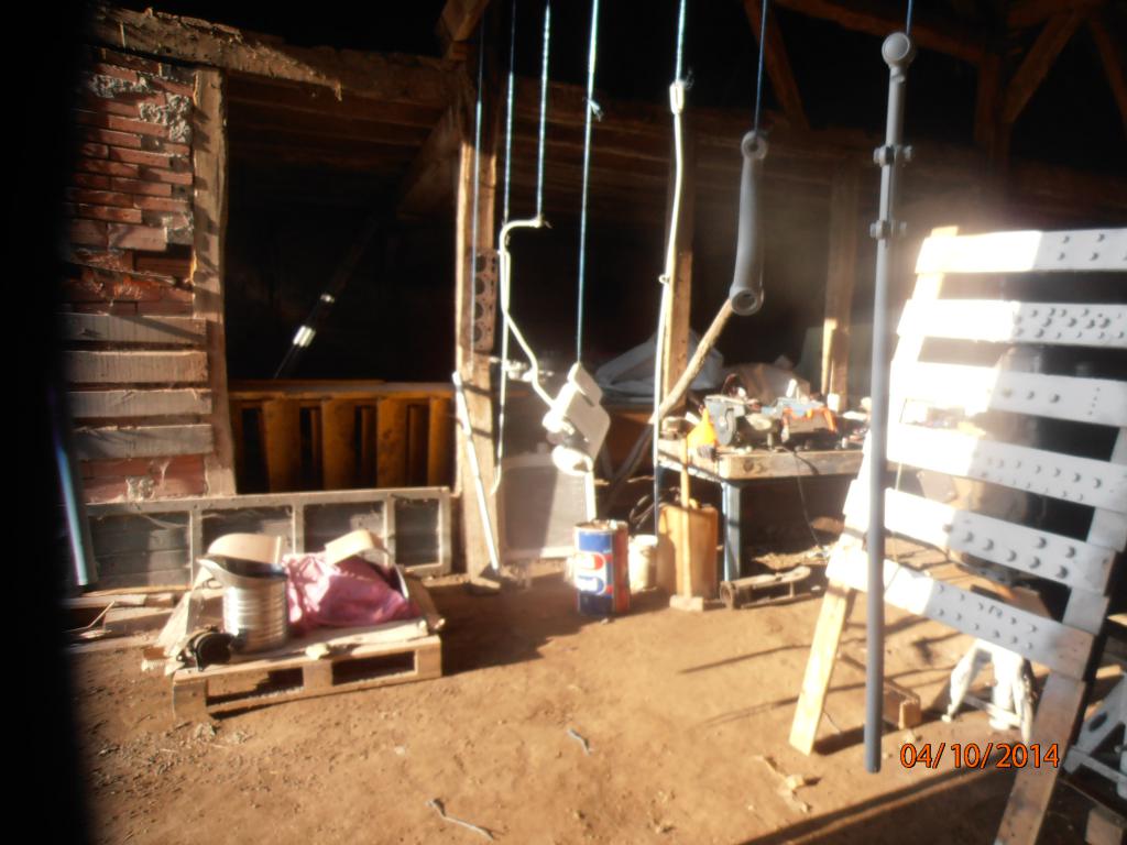

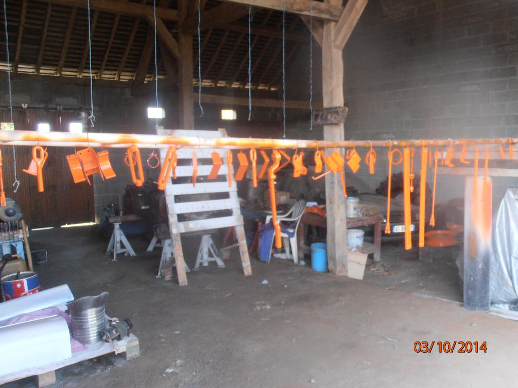

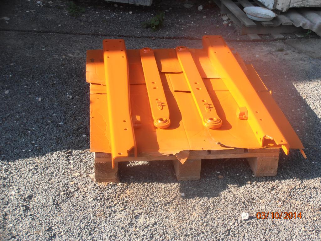

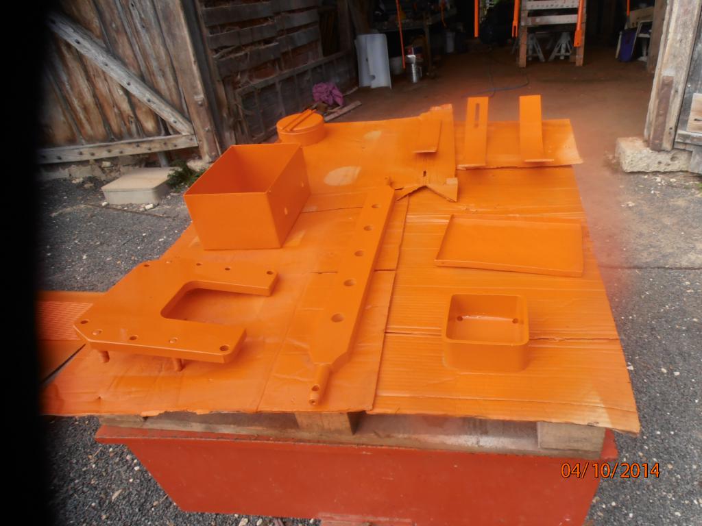

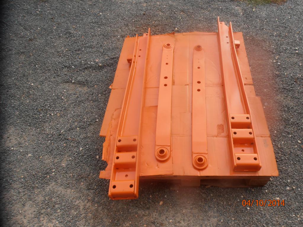

Message par raphael.45 le 4/10/2014, 21:09

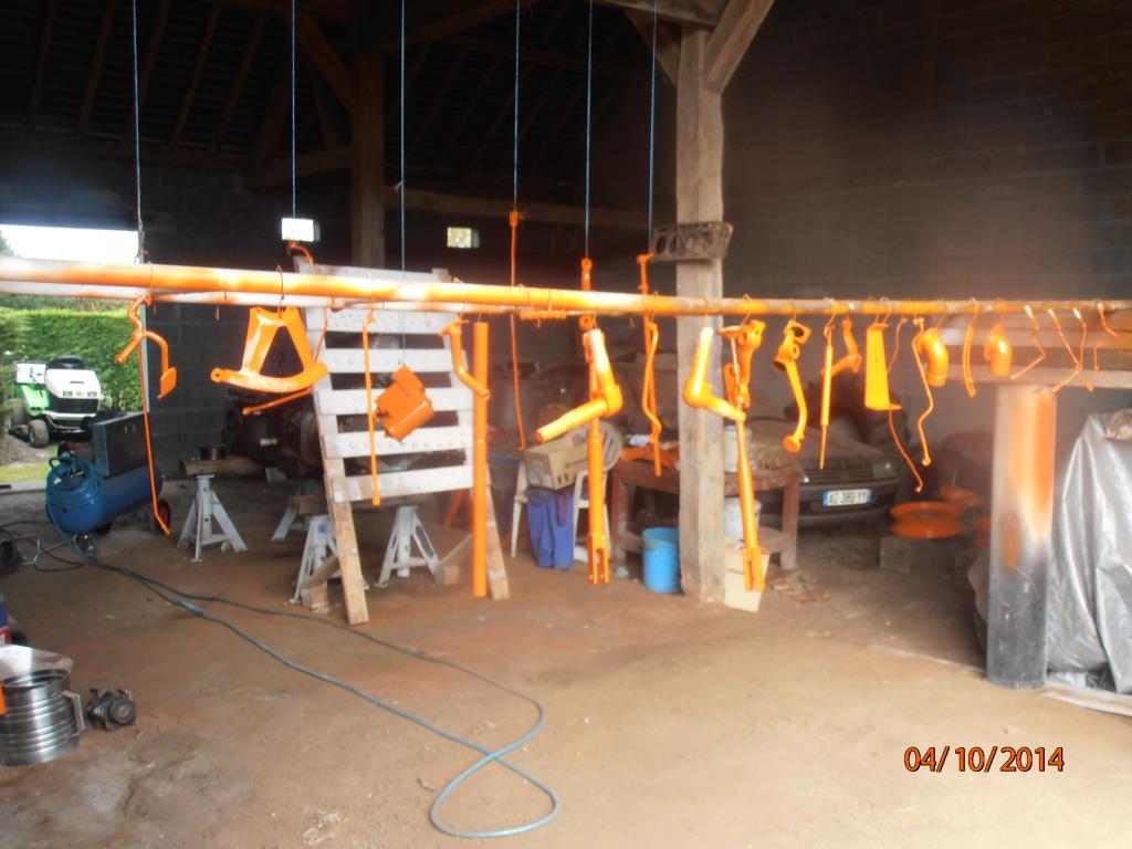

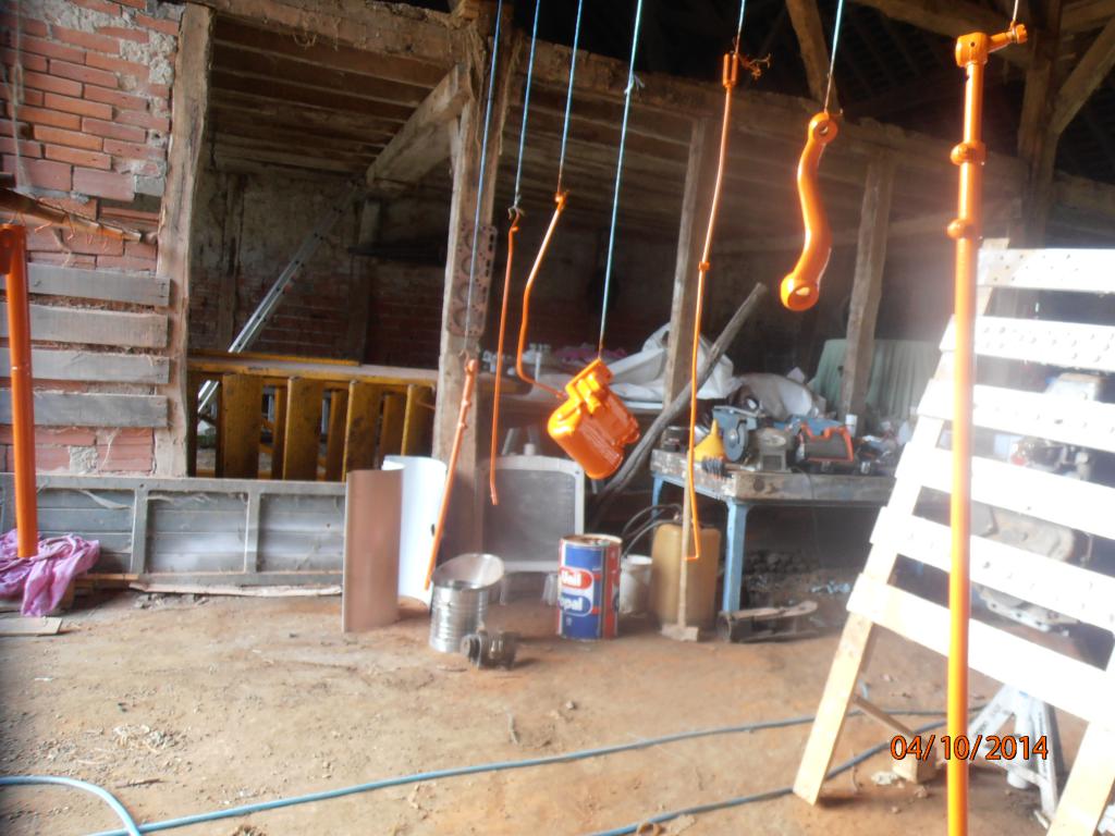

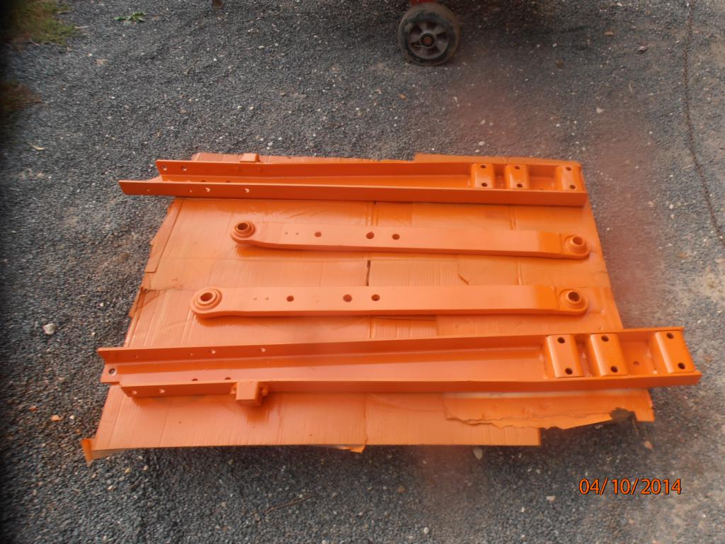

Salut les gars oui la teinte correspond , je me dépêche un peux pour peindre , je veux avoir fini avant l'hiver , je vais avoir de quoi m’occupe cette hiver !!!!!!!!!!
Quelques photos :
Bonne soirée a tous !!!!!!!!!!!!!!!!!! :youpi:  :youpi:  :youpi:  :youpi:  :youpi:
