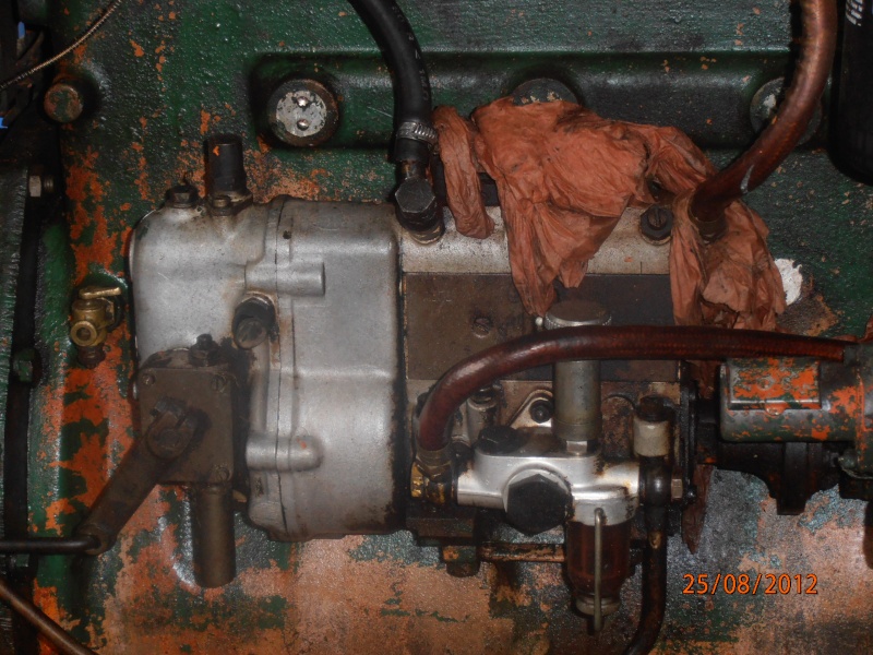

La pompe a injection om license bosch

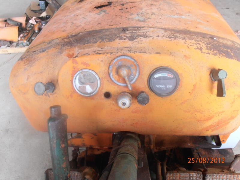

Le tableau de bord:

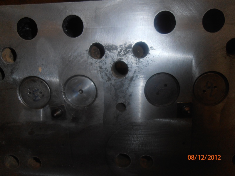

Début de rodage des soupapes mais une soupape est
Rectification de tous les sièges de soupapes et des soupapes
changement de la soupape d'échappement qui était morte et rectification de la culasse,
la culasse avec la soupape neuve
Repose de la culasse:
Le joint de culasse remontés :

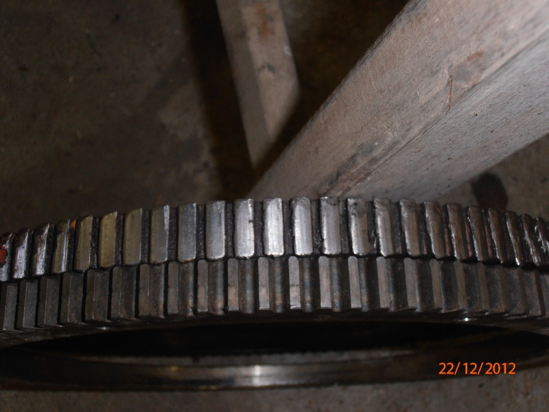

La 2éme étapes désaccouplé le tracteur pour pouvoir changé la couronne de démarrage.
Démontage du mécanisme d'embrayage.
Le disque encor en bonne état.
Le volant moteur.
La couronne et .
La couronne neuve et l'ancienne.

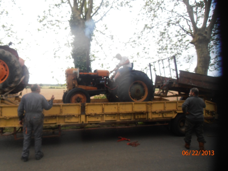

Message par raphael.45 le 22/6/2013, 22:53

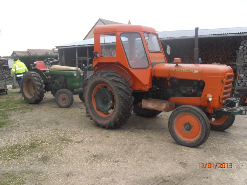

Bonjour a tous aujourd'hui sa la été un grand jour moi enfin le rapatriement de mes someca en Renault g290 .
Me voici .
Les voici arrivés chez moi .
Voila pour ce soir le reste des photos je vous les métrées demain bonne soirée .

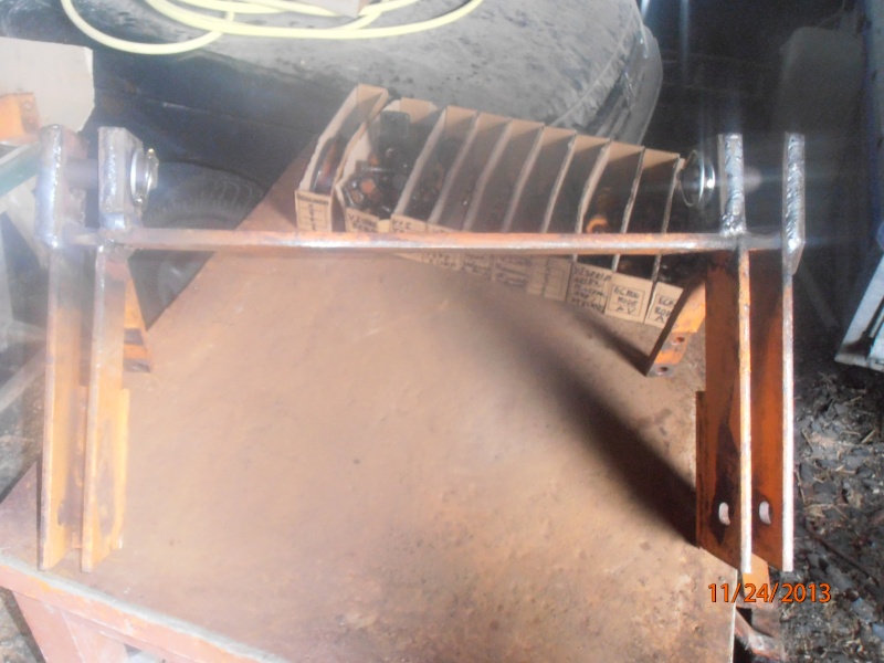

J'ai modifié l’attelage l'emplacement des bras de relevage avez un jeu énormes .

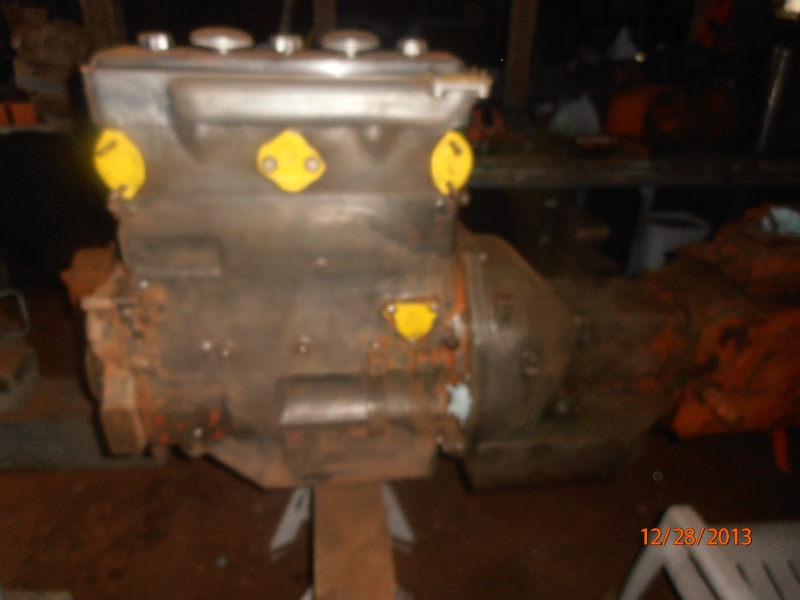

Je vous apporte aujourd'hui quelque nouvelle de la restauration de mon DA 50 L je voudrais d’abord vous souhaités de bonne fêtes de fin d'années a tous et a toutes j'ai commencé pendant mes vacances de noël a enlevé la vieilles peintures du tracteur :youpi:  :youpi:  :youpi:  :youpi:
Voici le moteur cotés gauche :
Maintenant cotés droit :

Les longerons et la chape d'attelage :
