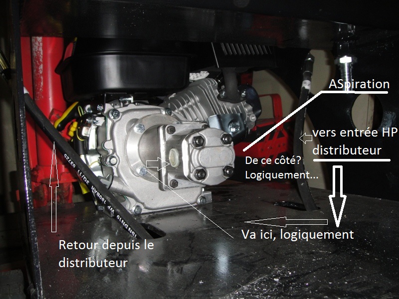

Merci pour la confirmation des raccords à tourner, c'est fait . Voilà le résultat, c'est pas parfait mais ça ira pour le début. Manquent juste les liaisons vers les moteurs des chenilles, c'est pour bientôt.
Un grand merci à tous ceux qui m'ont aidé à mener à bien cette étape.
Maintenant, le moteur. Je suppose que l'aspiration se fait du côté droit de la photo, c'est à dire du même côté que l'aspiration dans le réservoir.
Au fait j'ai lu qu'il y avait une sécurité si on penche le moteur de plus de 20°. Possibilité de placer un inter pour contourner momentanément? (genre pour monter ou descendre de la remorque.Certains se reconnaitront).
La suite demain...

chargeurplus Sens de montage et branchement de la pompe
Message par olivierd le 2/4/2013, 23:33
En attendant mes raccords et mes silent blocs, j'ai regardé de près comment il fallait monter la pompe.
J'avais une chance sur deux de la placer dans le bon sens, j'ai mis les inscriptions sur le dessus... Ben non, il faut les placer dessous, comme ça, quand on fait tourner le moteur avec le lanceur les engrenages aspirent côté gauche et refoulent côté droit, vu de l'arrière de la pompe. j'ai retourné, donc dans le sens contraire de la doc page 13, côté plus long vers le haut. et l'aspiration se fait côté droit (côté gauche de la machine pelle devant) et le refoulement côté gauche (droit sur la machine pelle devant). Autrement dit, les inscriptions doivent être sur le dessous. J'ai bon monsieur Bach'alu?
Ah oui, ça serait bien d'avoir 4 rondelles éventail ou grower pour placer sous les têtes des vis M8 (J'en ai). Les prévoir dans les prochains kits (mais c'est vous qui voyez).
Je ferai une liste des modifications que j'ai faites (minimes rassurez-vous).
Voilà pour ce soir.
