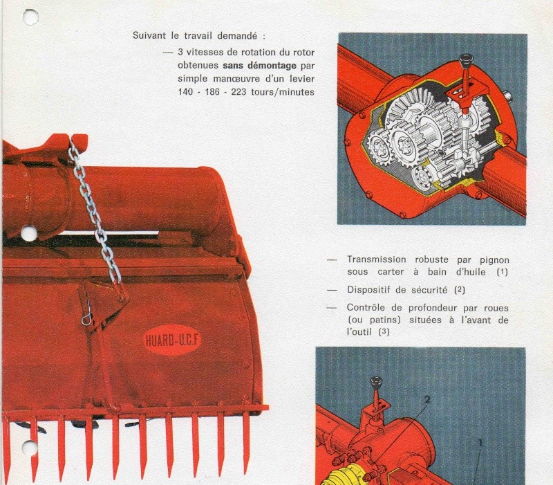

Message par AVTO29 le 24/2/2013, 19:42
bonsoir en faisant mes recherches j ai trouvé ce beau document qui doit daté ??Aussi je ne résiste pas au plaisir de le partager.Car il est bien fait et nous rappelle au bon souvenir de la marque francaise réputée pour la qualité de ces produits: Huard .
ps:ici aussi on parle de houe rotative et dans le larousse agricole il le désigne par le terme :cultivateur a axe horizontal.Si quelqun a une idée de l année du document je suis preneur merci cordialement.
