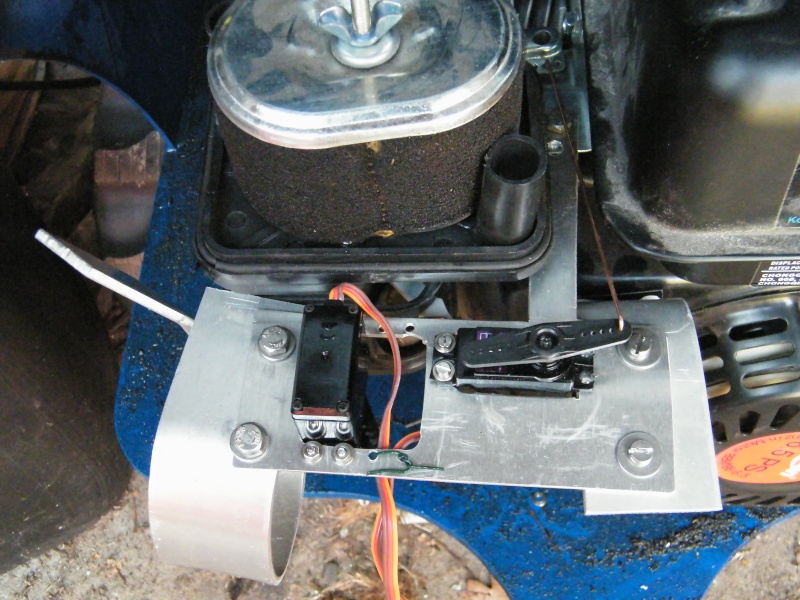

Pour ceux que cela intéresse, voici une photo du système actuel pour piloter le moteur thermique :
Et voici la vidéo correspondante :
Enjoy !

Ce n'est pas un simple potentiomètre, mais un générateur de signaux pour tester les moteurs brushless de modélisme et les servos moteurs.
L'alimentation doit être de 5V, je passes donc par un UBEC ( un convertisseur de tension 12V --> 5V ), et j'alimente donc le système avec une alim 12V 2A en amont.
Tout est trouvable pour quelques euros à peine, sur ebay Smile

Je pensais qu'il fallait remettre le starter car il n'y a que comme çà que j'arrives à la faire repartir.
Dès fois çà passe directement sans rien toucher en fait, mais le moteur est chaud à ce moment là, ça joue peut être aussi...
Plus tard ce sera tout automatique, lorsque j'aurais remis un starter électrique...

Juste une remarque par rapport à la dernière vidéo: il ne faut pas remettre le starter pour redémarrer le moteur mais il faut baisser les gaz et ne surtout pas les laisser à fonds, rien d'étonnant au fait que ça ne parte pas..... a écrit:
Si tu connaissais ce type de moteur ,tu saurais que le circuit de ralenti est bloqué d'origine (donc totalement inefficace ) et que c'est le seul moyen de le démarrer (a chaud ,comme a froid )
Hé oui ,sur la plupart des moteurs Chinois ,copie des Honda ,le circuit de ralenti est bloqué et la vis de richesse est cassé au montage :siffle:
Une aberration certes ...mais c'est ainsi

J'ai justement peur que la tige de renvoie plie ou que le servo peine un peu à bouger le tiroir.
C'est pour cela qu'il faudrait arriver à remplacer les ressorts, pour en mettre des bien moins puissants, mais assez pour revenir tranquilement au Zéro tiroir.
Le retour à zéro sera géré par les servos, mais j'ai quand même besoin d'un zéro tiroir pour la configuration initiale, comme point de repère pour caler le servo.
J'expliquerais ca dans la prochaine vidéo que je ferais ce week end, car là c'est peut être un peu compliqué d'expliquer çà par écrit.
Je viens de régler le petit bug que j'avais hier, donc maintenant tout fonctionne correctement.
Me reste qu'a programmer le système pour gérer les chenilles comme il faut, et ce sera pret pour faire une petite vidéo de démonstration ce week end.
Je pourrais faire qu'en statique par contre, vu que ma pelle est démontée pour modifications moteur et autres.
En + je crois que je vais manquer de tuyau d'entrée de pompe, ainsi que de raccords hydrauliques, vu que je vais tourner le moteur et fixer le filtre sur la carcasse de la pelle.
Pensez vous que l'on puisse utiliser des raccords classiques eau pour l'huile?
Je parles de la partie sans pression, dans l'entrée de la pompe quoi.
Actuellement j'ai mis une vanne classique pour couper l'huile pour changer facilement le filtre, mais pensez vous que c'est bon ou pas?
Car je vais devoir acheter d'autres raccords...
PS : Je vais aussi faire une doc pour expliquer comment ce fera le pilotage.
J'ai déjà clairement mon idée là dessus, mais vous pourrez quand même commenter, si cela vous semble correct ou pas ^^

J'ai enfin pu tester les servos sur le distri, et bien çà force un peu trop, donc avec les ressorts d'origine çà ne va pas.
Je m'en doutais un peu mais bon, fallait tester Smile
Du coup j'ai deux modifs à faire, changer les bras de rotation pour donner + de course à la tige de renvoie, puis changer les ressorts ou les virer carrément et leurs coupelles aussi.
Par contre je ne ferais pas la modif sur ma pelle, c'est trop de boulot, assez risqué tel quel, et je vais en avoir besoin donc bon.
Pas glorieux du coup mais je m'en doutais un peu malheureusement....
Cela valide le principe par contre qui est nickel et pas cher du coup contrairement à des électrovannes proportionnelles Smile
Mais cela va demander encore un peu de mécanique, pas mon truc çà !
Et un distri pour monter un proto complet, ce serait pas mal ^^
Affaire à suivre !
Idée simpliste, est-il possible de mettre deux moteurs en parallèle??? (l'un sous l'autre)
olivierd
Nombre de messages : 290
Localisation : 78 nord
Tracteurs : Une Sauterelle Bach alu..... depuis début avril 2013 et un châssis de Dynamark 12/39 pour faire une voiture pour les enfantsen remplacement du Rock'in trop petit.
Date d'inscription : 04/12/2012
chargeurplus Re: Kit soudé la Sauterelle de Bach Alu - Edenguard
Message par Edenguard le 17/3/2014, 07:38
Merci pour l'idée, mais je ne suis pas sur que cela fonctionne correctement.
Je vais devoir changer les "bras" car la course est trop petite, du coup il faudra encore + de force...
Mais c'est une idée interessante merci, je ne sais pas si c'est facilement réalisable, il faudrait que les servos soient bien linéaires mais ce doit être possible.
J'ai fini par trouver un système de petites rotules expres pour les servos, car actuellement c'est juste une tige filetée vissée dans le bras (le disque alu), donc toute la force se retrouve dans le filetage et je penses que sur le long terme c'est pas bon, cela vas s'user assez rapidement.
Je penses que sans toucher aux ressorts cela ne sera pas possible.
En + les deux manettes double commande sont incompatibles, il faudrait un distri avec uniquement des manettes une seule commande, comme les trois du millieu.
D'un point de vue mécanique c'est médiocre c'est sur, car en + les tiges filetées sont trop grandes et vont finir par plier.
Seulement cela m'a servi pour faire un essais Smile
Je vais peut etre devoir raccourcir l'espace entre les servos et les manettes aussi, à voir un peu plus tard...

A mon avis il faut enlever les ressorts.
Pourquoi mettre des servomoteurs et plutotmettre une radio standart avec des bobines à la place des leviers.
Dans ma boite c'est toujours comme ça qu'on fait.
A bientôt.

Il y a une vingtaine d'années, j'avais réalisé un servo puissant avec un moteur de lève vitre pour mouvoir une roue directrice sur une tondeuse telecommandée. Ça devrait marcher pour tes distributeurs. Sur le principe, je comprends très bien l'intérêt d'electroniser les commandes de la sauterelle, mais pour la sécurité, je suis très perplexe; qui n'a jamais vu un servo se mettre en butée suite à un problème technique? Sur un modèle réduit, c'est déjà embêtant, mais sur un engin hydraulique, ça me semble vraiment téméraire! A moins que tu aies prévu des redondances multiples, mais ça ne semble pas être le cas. Bon courage, et bonne chance!
JPPX
Nombre de messages : 356
Localisation : Somme
Date d'inscription : 05/02/2011
Message par Linus68 le 20/3/2014, 11:02
Plutot que de vouloir affecter le mouvement des leviers, pourquoi ne pas mettre sur les tiroirs les bobines de commande que l'on peut trouver sur les grues des camions, le le cache tiroir s'enlève, on peut remplacer celui-ci par une bobine qui va actionner le tiroir.
Cette solition risque d etre moins chère et dangereuse que d'utiliser des éléments non industriels sur une machine hydraulique potentiellement dangereuse si mal controllée.
