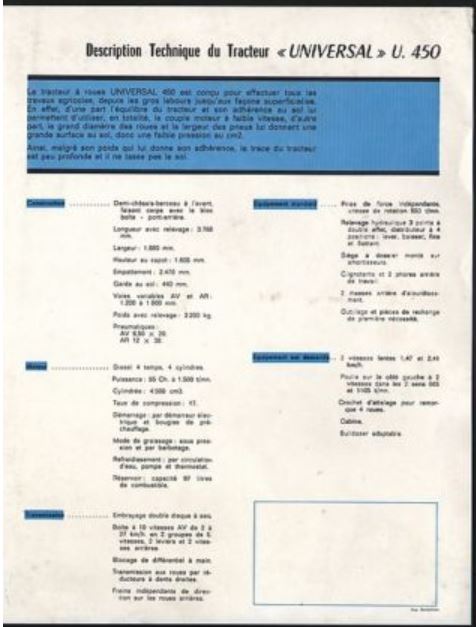

Merci mikael22 pour cet historique, c'est bien, en gros, ce que j'avais compris, mais au moins là c'est clair et concis.
@Gordini07 : sympa la pub.
De mon coté je n'ai pas beaucoup avancé sur le tracteur par manque de temps, mais j'ai acheté cette revue qui trainait depuis un petit moment sur leboncoin :
Il s'agit d'une revue destinée aux concessionnaires avec quelques pages de présentation général sur le Utos.
Si cela intéresse certain, voici un lien dropbox vers la partie consacrée au Utos 45 :
https://www.dropbox.com/s/gwnvybtqzshi1sc/marchand_reparateur_utos.pdf
Ce n'est pas une doc technique mais si Stéphane veut la mettre sur le site pas de soucis, je remplacerais alors le lien dropbox par celui vers le site (plus pérenne). Les modos ?

Message par stéphane le Dim 1 Sep - 12:24
bonjour YO42,
je viens de mettre sur le serveur ta documentation, je l'ajoute sur le site également.
http://vieux.tracteurs.free.fr/pdf/marchand_reparateur_utos.pdf
merci à toi pour cette nouvelle brochure ami
