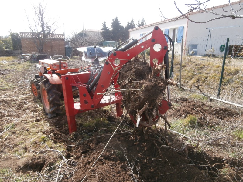

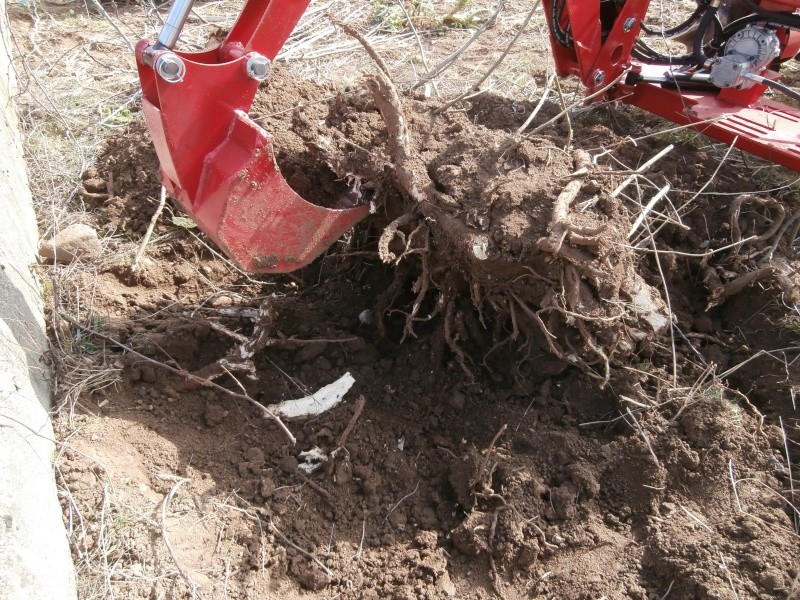

Bonsoir à tous
me revoilà ,car j'ai pu essayer ma rétro aujourd'hui ;et pas pour rigoler!!!
arrachage d'une souche de figuier ,les connaisseurs apprécieront hé bien elle a été à la hauteur ,bien assez puissante pour le petit kubota : après un petit temps d'adaptation ça correspond bien à l'idée que je me faisais de cet outil : on arrive à faire un baisser flèche et ouverture du balancier simultanément ; par contre à l'effort pour que le mouvement soit fluide il faut titiller avec le levier gauche pour le balancier et avec le levier droit pour le godet (j'étais tout seul donc pas de vidéo ) mais c'est correct (ça m'a rappelé le piano des vieilles POCLAIN donc pas perdu ,pour tirer le meilleur de cette petite machine ) pas une fuite ,pas de flexible qui se balade :une remarque les patins de béquilles sont trop petits ;ils s'enfoncent et se mettent souvent à l'équerre (pas grave) le godet est un peu lent à faire tout son cycle ,par contre à l'effort c'est un atout ; la rotation prudence ,même freinée ,c'est encore trop vif !!!
donc encore un peu de mise au point ,mais l'impression générale est très positive : bricoulou 07

Message par GORDINI007 le 2/3/2013, 20:11
Bonsoir Hervé
Je suis heureux que malgré tes soucis de santé, tu aies pû essayer la bête ! :youpi:
et ton appréciation de "pro" fait plaisir à lire !
on sent que ce jouet t'a bien amusé et a fait remonter des souvenirs ! super!

Voici (avec mes excuses pour le retard !) les photos d'Hervé !
MERCI Hervé
