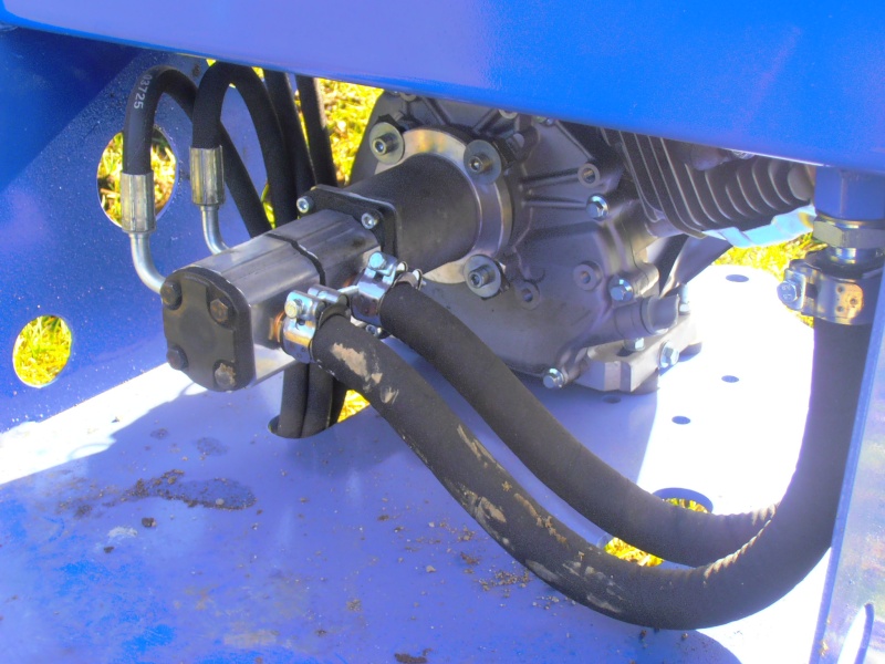

Message par mcgyver le 8/3/2013, 12:57
Bon !On lève le voile :siffle:

Message par eq-a le 8/3/2013, 14:12
Ah oui on passe aux choses serieuses!!!

Message par eq-a le 8/3/2013, 17:45
Pour ce type d'outil (gyrobroyeur, brh...) ne faut il pas un radiateur pour refroidir l'huile hydraulique?
Par contre 9cv et double pompe ça ne rigole plus...

Message par shiba318 le 8/3/2013, 18:13
@mcgyver a écrit:Bon !On lève le voile :siffle:
Bonjour A tous,
Si c'est bien une tête broyeuse que je vois?! je serais intéresse pour la mettre sur ma pelle retro
et j'espère donc Bach alu prévoit aussi cette variante.
Concernant le refroidissement, cela dépend on veut rectifier une haire pendant 15 min ou 2h
car effectivement sur les épareuses, le réservoir est très important pour soutenir un travail long.
J'ai vu récemment chez mon concessionnaire agri une machine, genre bras télescopique + tète de coupe haie
en prise directe sur les sorties hydraulique du tracteur et cela m'a étonnait normalement sur les tracteurs le circuit hydraulique n'est pas justement dimensionner pour un long travail avec un moteur hydraulique donc risque d'échauffement.
Pour revenir à bach alu, il faudrait avoir un usage raisonnable du produit
