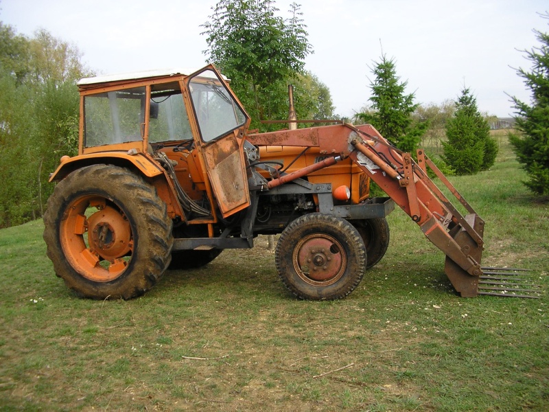

quelques photo du tracteur dans son jus à son arrivée (premiere chose il démarre au quart de tour )
avec les accessoires de la fourche (griffe à ballots et leve palette)
suppression de la cabine, si cela interresse pour les pièces il y a les vitres avant ,latérales et un porte droite sans serrure, le bati de cabine et le cadre ouvrant suppérieur sont bon ,il manque le plastic du pavillon
nettoyage, disons dégrossis afin de pouvoir l'utiliser et de noter ses défauts et carences pour pouvoir y remédier ultérieurement

Message par someca m120 le 6/11/2012, 11:27
je le prefere aussi sans la cabine il a l air plutot sain de carrosserie a voir juste un peu d'huile et poussiere qui colle sur le filtre a air
pas trop de frais dessus ou mauvaise surprise Question
merci pour les photos Cool
