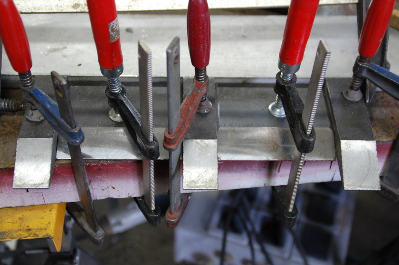

Message par piloute88 le 18/11/2012, 21:06
Bonjour a tous
voici le compte rendu du travail du week end, qui n'a pas ete tres constructif faute de temps
Je me suis attaque au godet de 30
ensuite il faut jouer au dentiste pour souder les dents
finalement il vaut mieu prevoir un peu de temps pour monter un godet, il y a pas mal de boulot
lors du montage a blanc du porte noix j'ai trouve la fixation legere, j'ai donc renforce par en dessous avec deux fers u de 45 cm de longueur perce diametre 12 comme le chassis
Mise en place des renforts et je vous ai fait une photo de l'integralite des renforts du chassis tant que celui ci etait retourne
voila c'est tout pour aujourd'hui, j'ai eu recours au sav bachalu cette semaine je vous raconte tout cela demain.
piloute88
