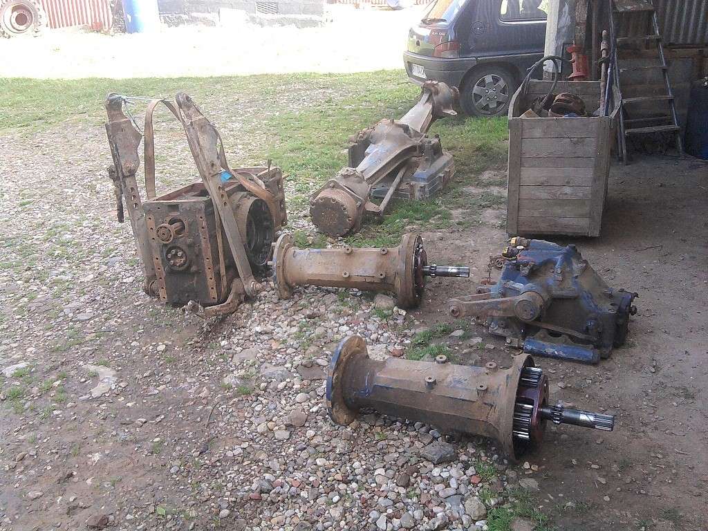

Message par GEO140 le 15/9/2012, 12:25
Un peu de nouvelles de l'avancé du chantier je n'est rien démonté depuis la dernière fois,mais par contre des pièces sont arrivé plus qu'à démonter le couple conique pour voir si il a le même rapport que le mien!!

tracteur Mécanique
Message par Guillaume53 le 16/9/2012, 20:36
Salut a tous !
je poste sous le pseudo du fiston ,certains me connaissent sous le non de tractaunote
Moi a ce jeune homme je dis "respect" et c'est une énorme expérience pour plus tard
au cas ou je passerais voir l évolution de ce chantier
Bon courage GEO140 super!
