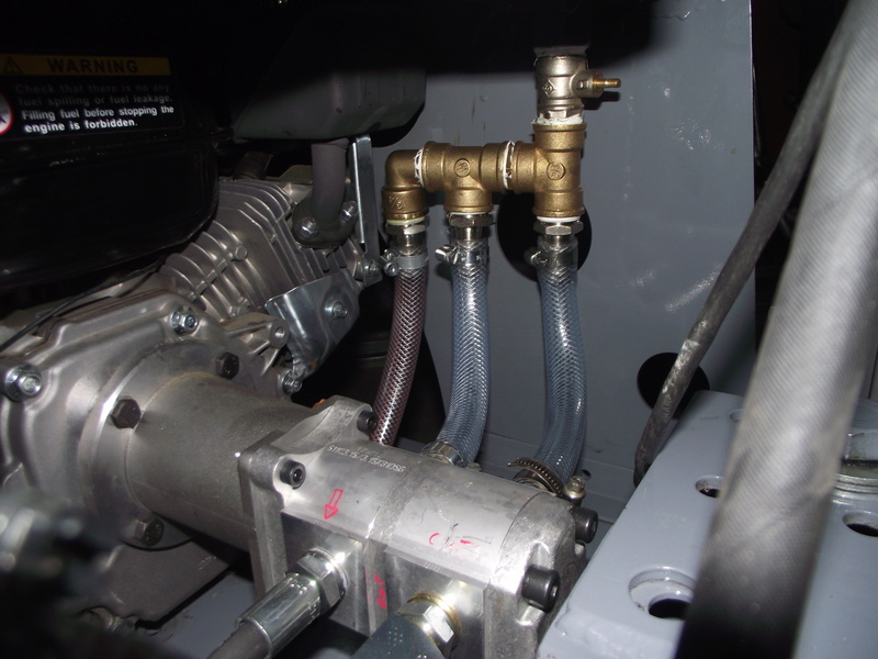

Message par machaon le 6/1/2018, 11:27
re bonjour ,
Qqs photos qui montrent , les 3 alimentations : 2 sur la pompe double 2 x 2,5CC et 1 sur la pompe electrique.
et vue sur les clapets antiretours.

chargeurplus Re: Kit à souder : micro pelle " la sauterelle " de chez BACH'ALU
Message par steph50 le 6/1/2018, 14:11
Merci Machaon pour ce retour!
Donc si je comprend bien, tu as une pompe double, 2 x 2.5cc, sur le thermique avec une pompe qui vide dans le réservoir directement en mode normale et que tu bascule en plus sur le circuit pour avoir plus de débit pour les déplacements de la bête!
Puis un moteur électrique d'une puissance de ??? avec une pompe de ??? qui alimente seule le circuit.
Pour modifier la phoenix 400 si je me base sur le rapport 1kW/1cc, ça veut dire un moteur de 5kW donc pour ma part ce ne sera pas possible, je n'ai que 4 kVA d'onduleur et pas le triphasé...
Et en plus je n'aurai pas beaucoup de temps à accorder à la bricole, va me falloir une machine opérationnelle dans les prochains mois!
