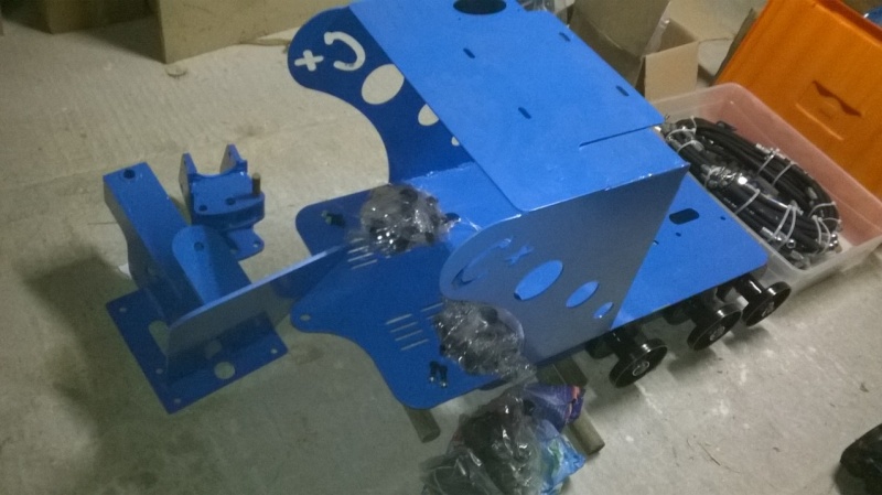

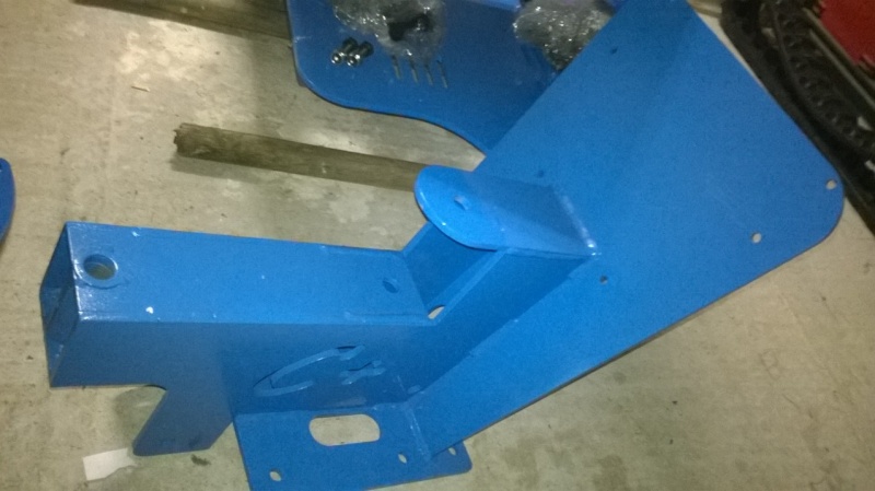

Message par Tassin31 le 4/11/2014, 11:15
Moi pas de problème de peinture.
Mais il faut dire que je suis aller la chercher moi même.
Et pour info, cela tient dans un grand scenic. (en déballant la caisse en bois et avec l'aide des Bach'Alusiens!)
Quelques tofs:
l'arbre tendeur:
Le Porte-truc à la noix:
La noix:
A noter: une certaine difficulté à visser les boulons sur l'axe tendeur dans les deux écrous soudés.
