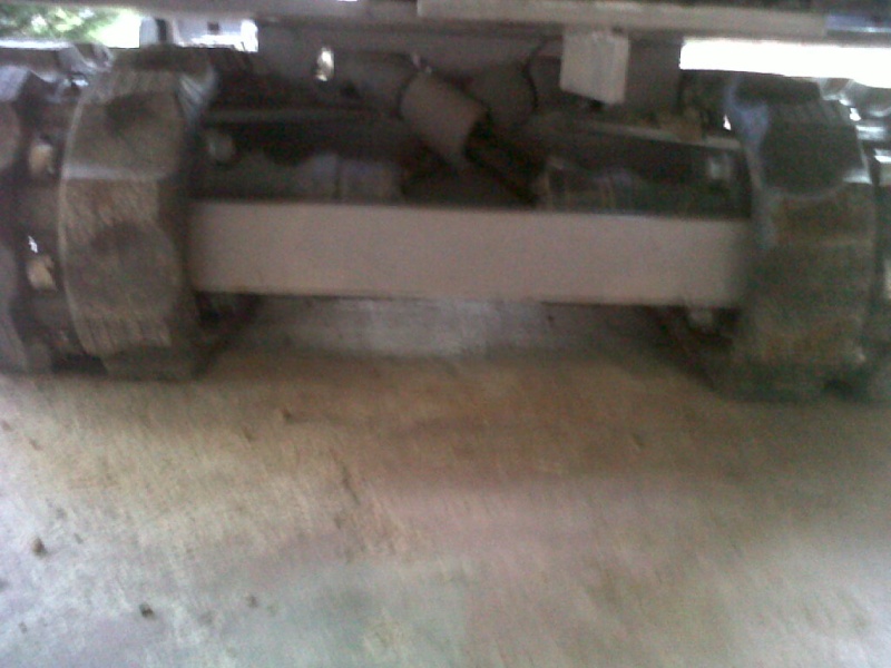

chargeurplus Re: Kit à souder : micro pelle " la sauterelle " de chez BACH'ALU
Message par mich42 le 24/10/2014, 09:14
allez pour faire patienter en attendant la résolution de l'avancement des chenilles, une rotation à 180° pour le bras et l'attache rapide de godet fini.
mich42
Nombre de messages : 251
Localisation : roanne 42
Age : 39
