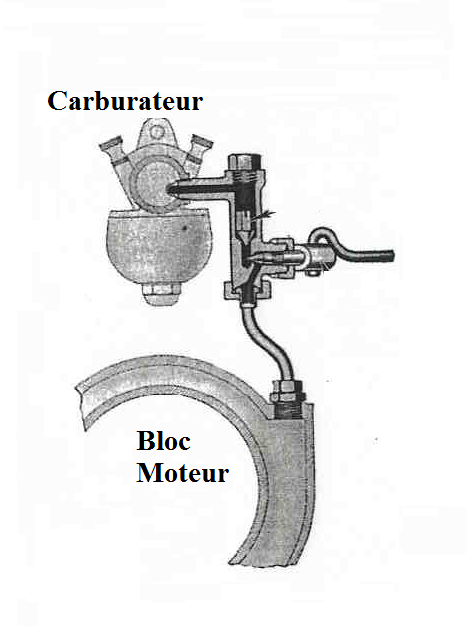

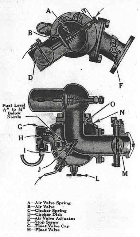

Bonsoir tout le monde,
Pour terminer l'histoire avec le carburateur, voici encore 2 dessins explicatifs...

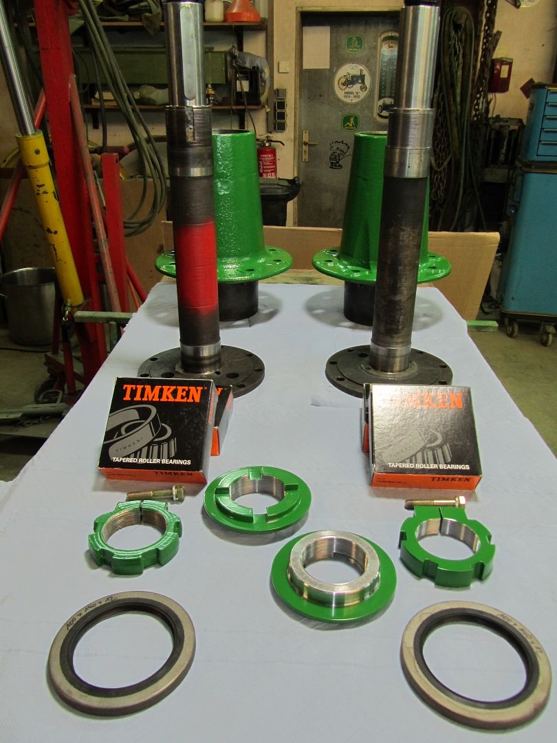

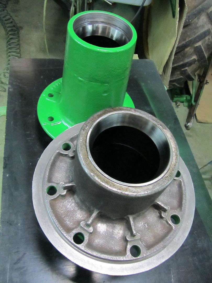

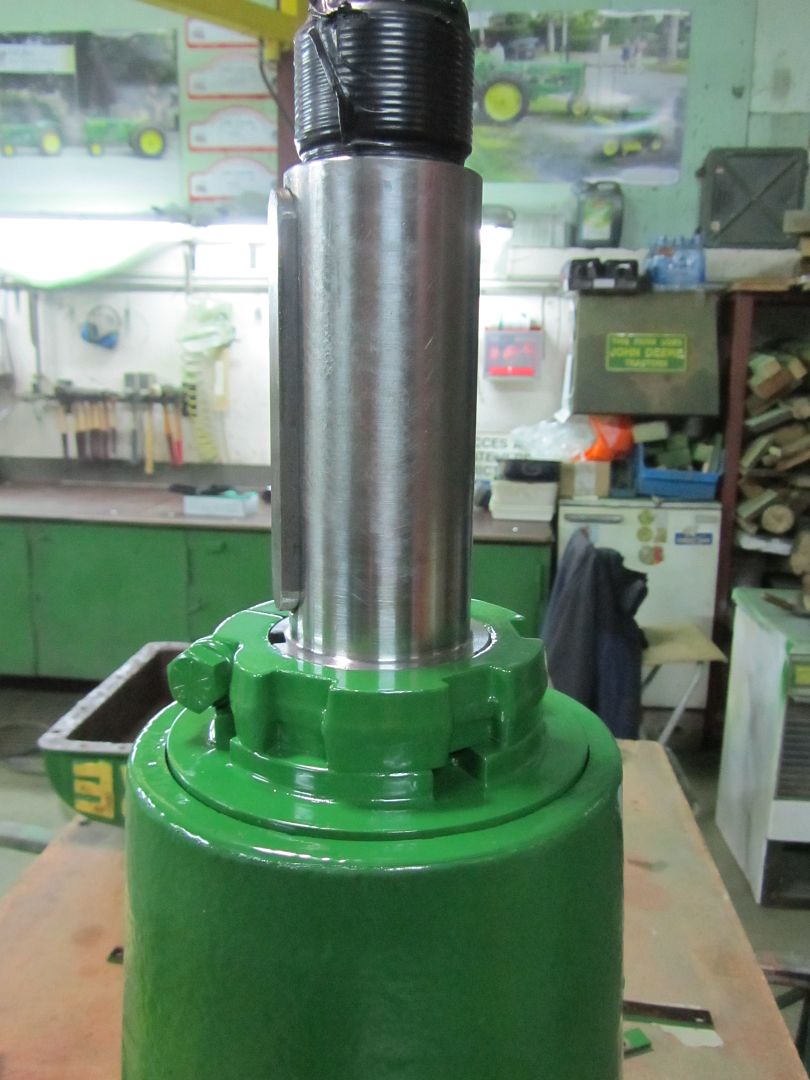

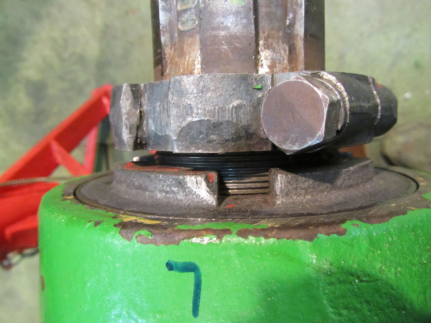

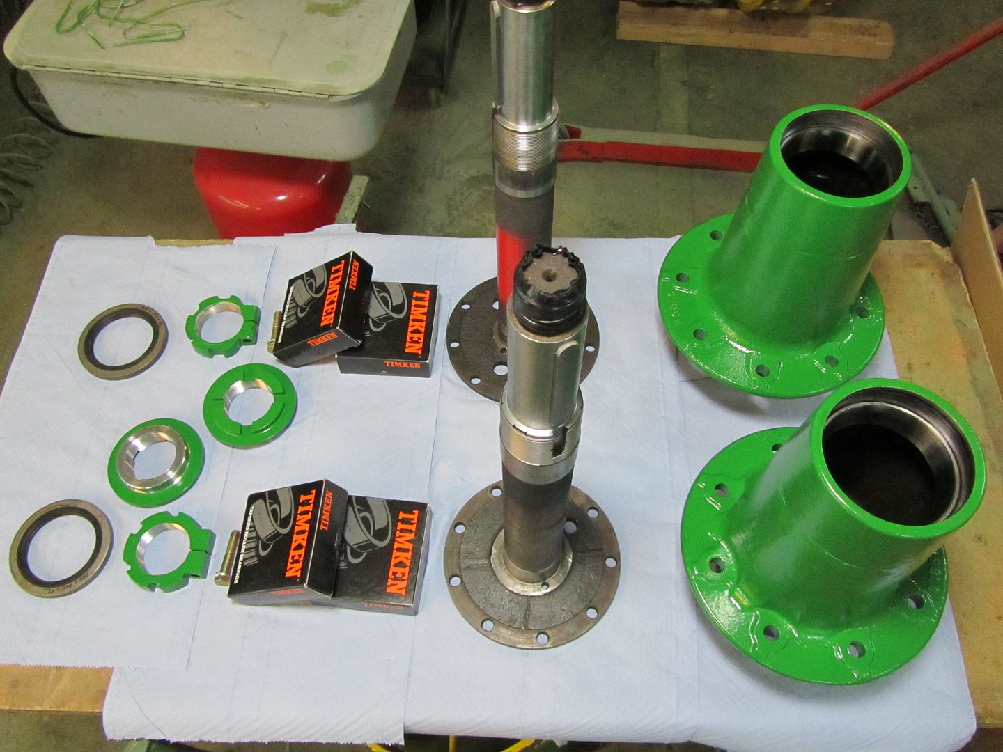

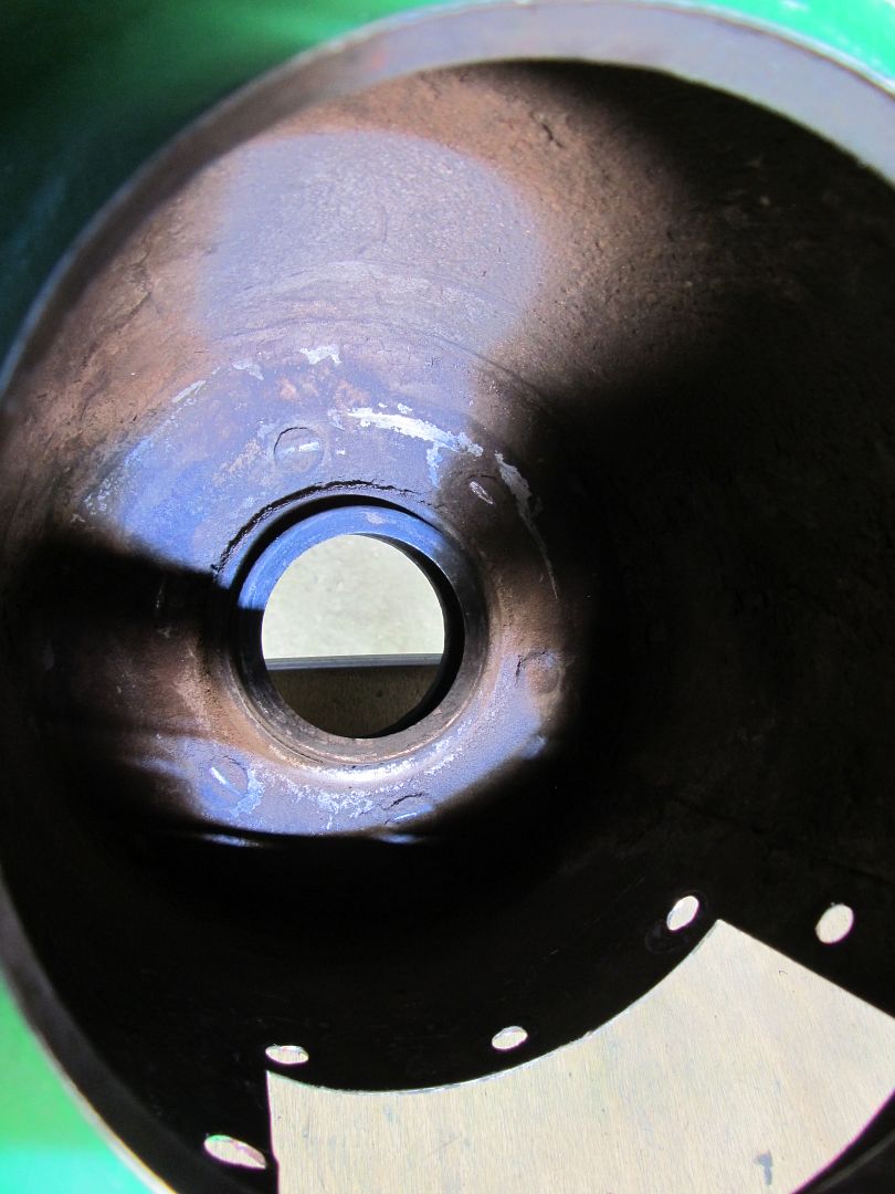

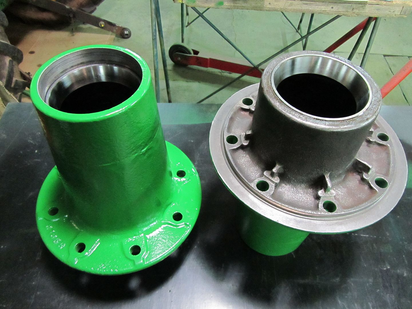

J'ai vu que j'ai oublié de vous publié le reste des travaux sur les trompettes.. Rolling Eyes

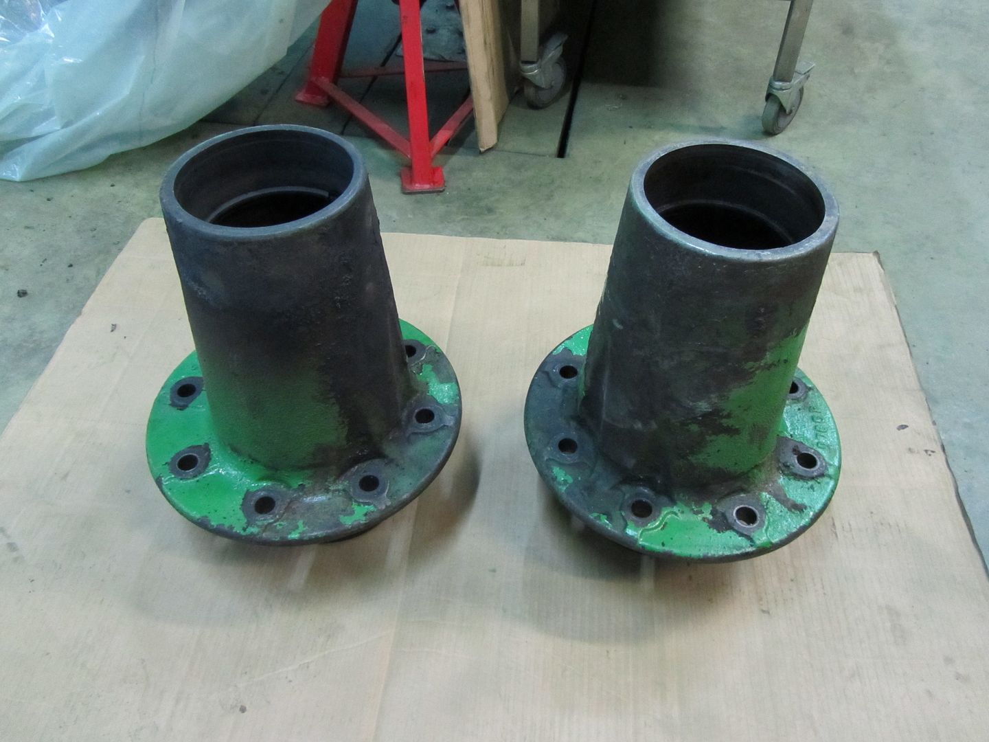

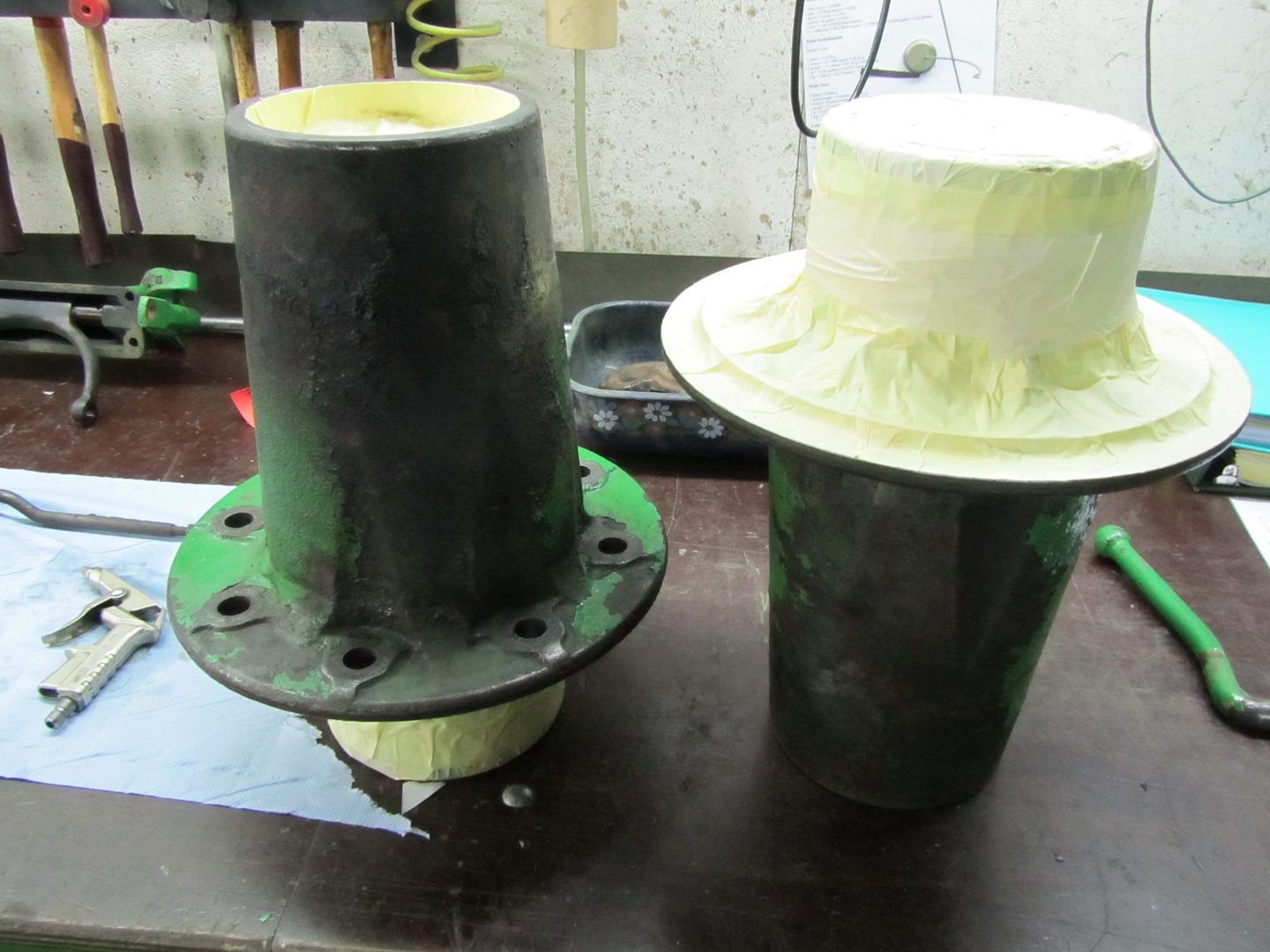

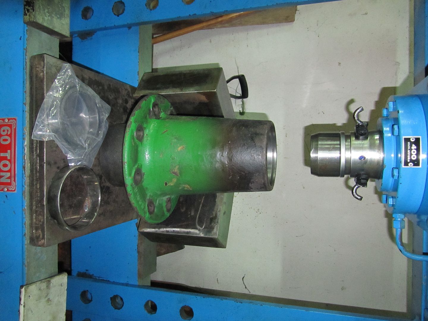

Les trompettes après les avoir libérer de leur axe et roulements (bague intérieure).

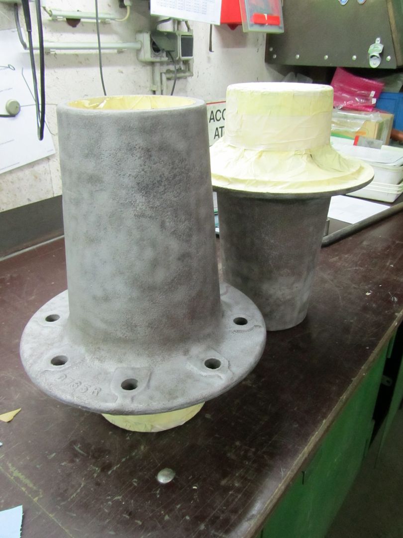

Avant le sablage, on a remis des nouvelles bagues (pour les corps roulants) à l'aide de la presse hydraulique
Prêt pour passer au sablage
Après ...
Couleur primaire ...
... et le vert.
On voit bien que les trous de fixations des trompettes ne sont pas centrés par rapport à l'axe. Suspect
Petit rappel. Les trompettes sont fixées à l'aide de clavettes .
Si on tourne alors les trompettes, on tend resp détend la grosse chaine.

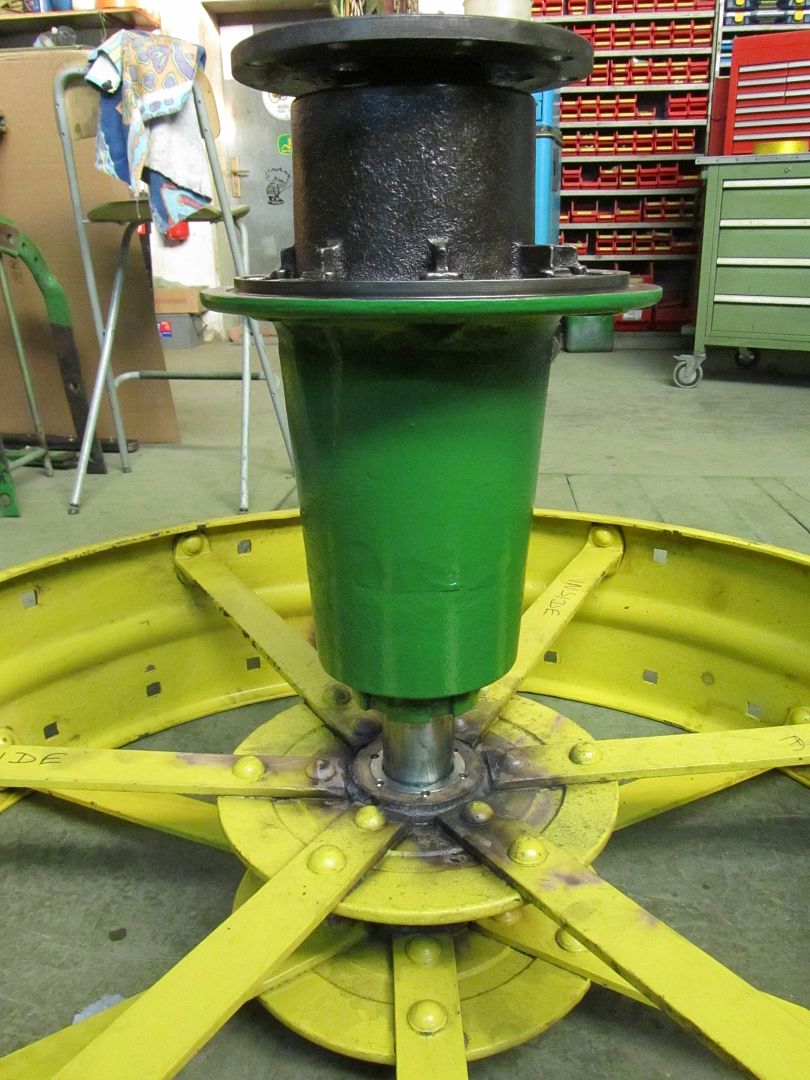

Avant le remontage une vue sur toutes les pièces ...
Après le remontage on a rempli la trompette avec de l'huile et l'ont inséré dans une jante(pour vérifier l'étanchéité).
Après une semaine d'attente et les avoir tournés plusieurs fois par jour :
Pas une goutte visible !!!! super!
Avant ...
Après ...

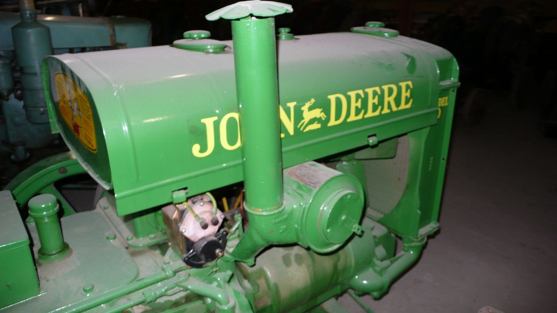

Bonsoir les amis,
Après un petit moment d'absence, on attaque denouveau ... Neutral

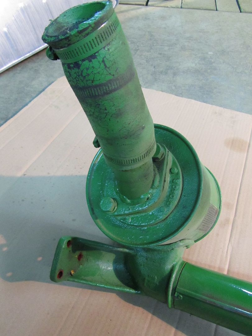

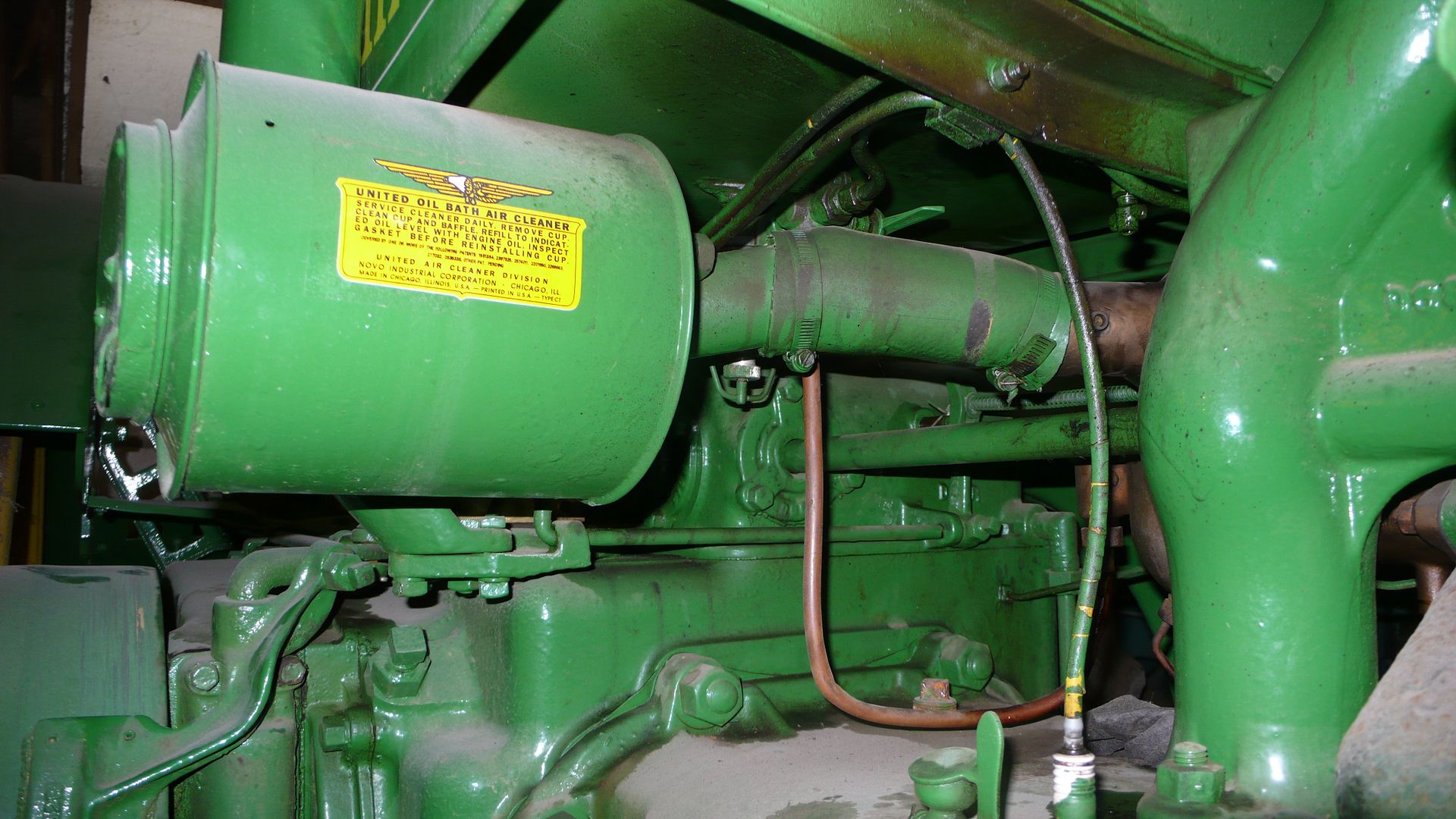

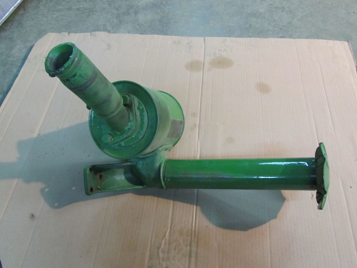

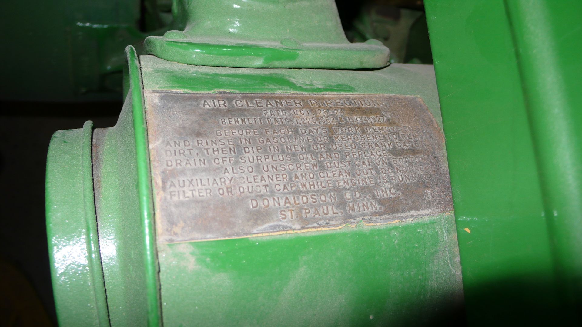

Le filtre à air.
L'état initial ...
Après l'avoir démonté de la bête ...
Comme vous pouvez le constater, il y a les details qui laissent à désirer.
(Tubulure d'admission, rivets et ...et ... )
On va revenir dessus dans le détail.

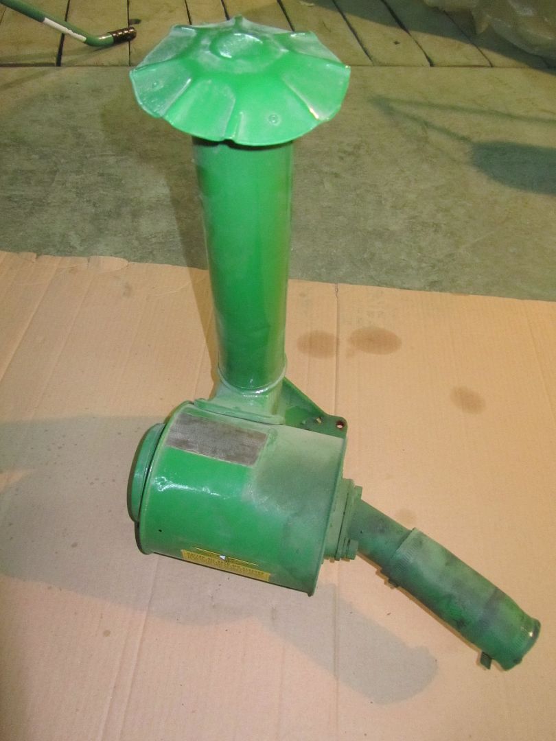

Message par Eyschen le 25/8/2012, 09:38

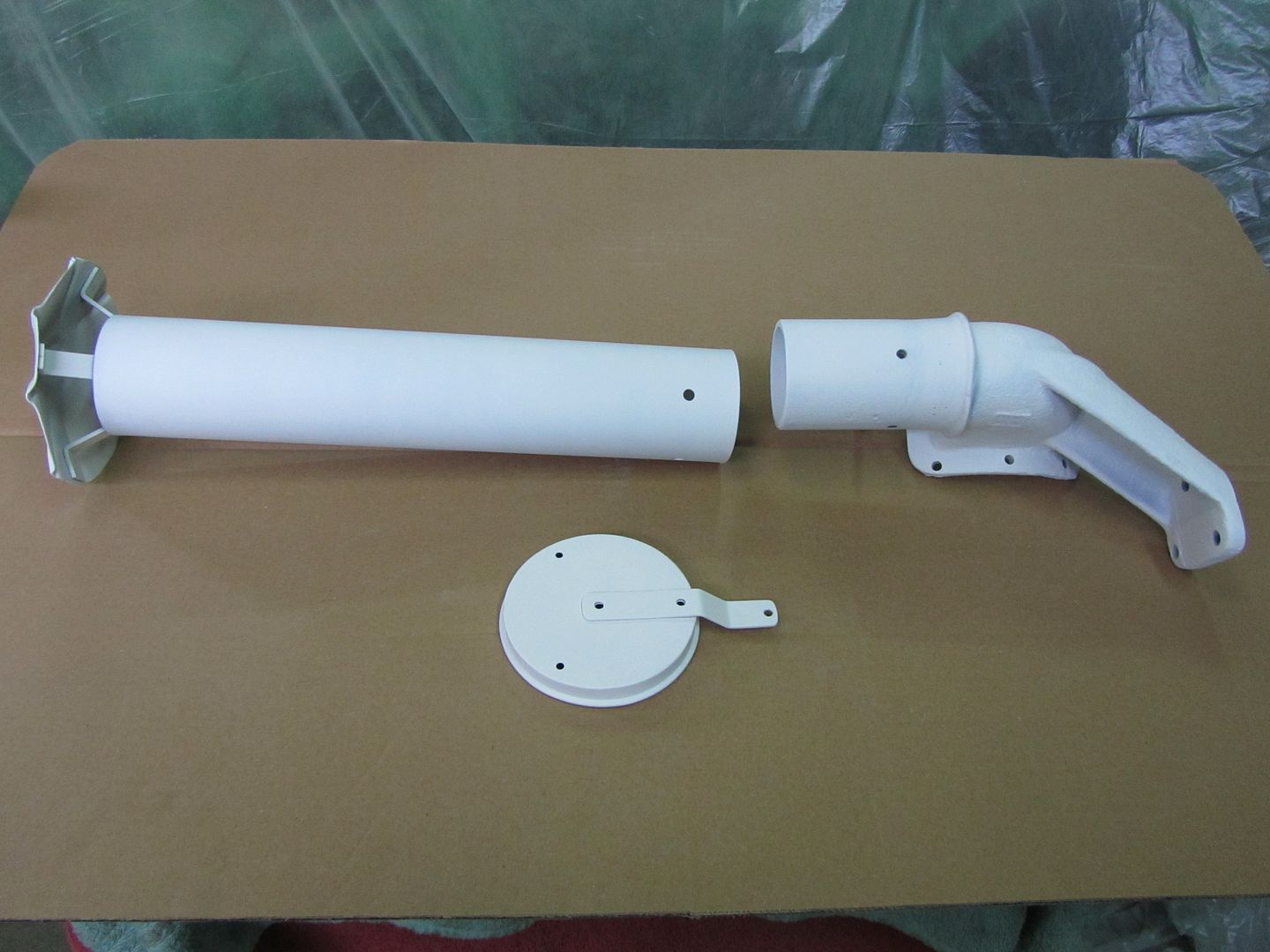

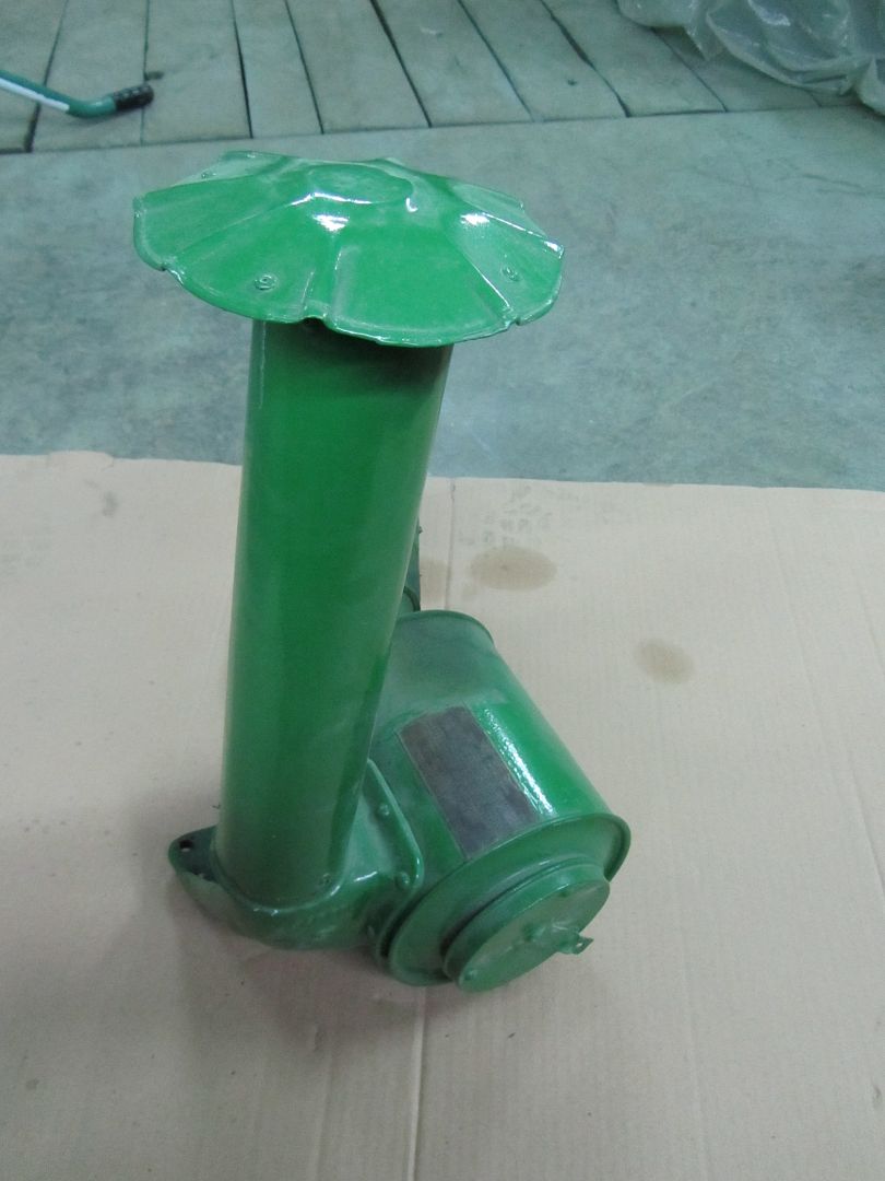

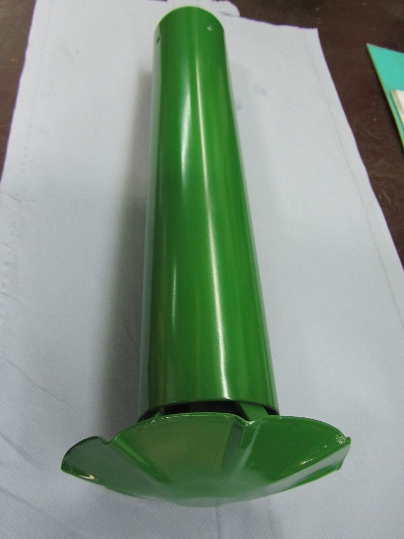

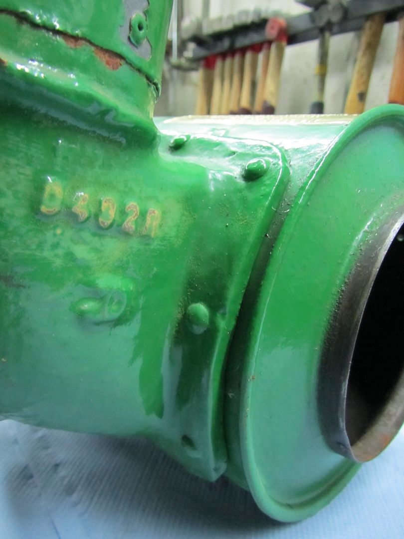

Bonjour tout le monde,

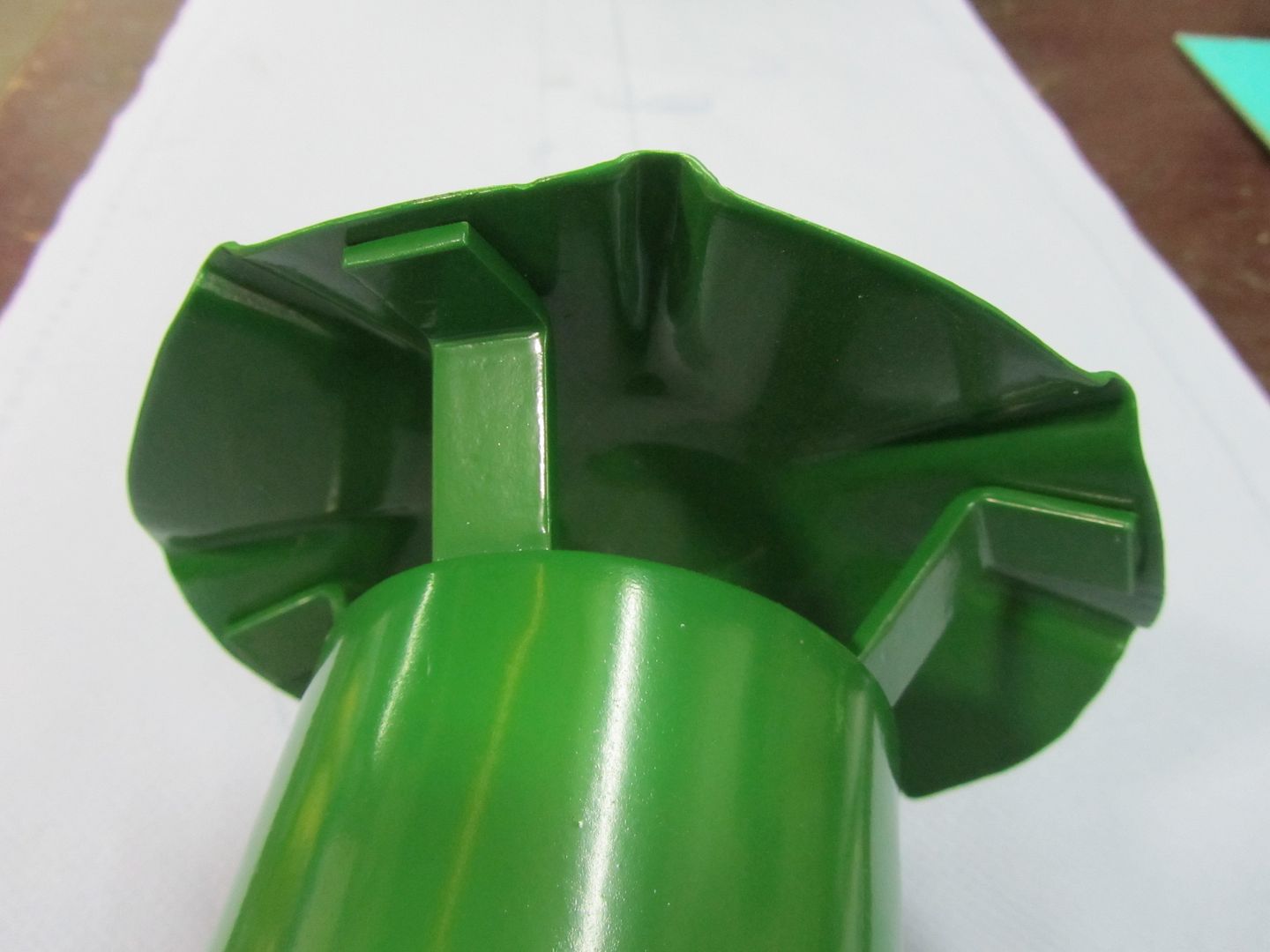

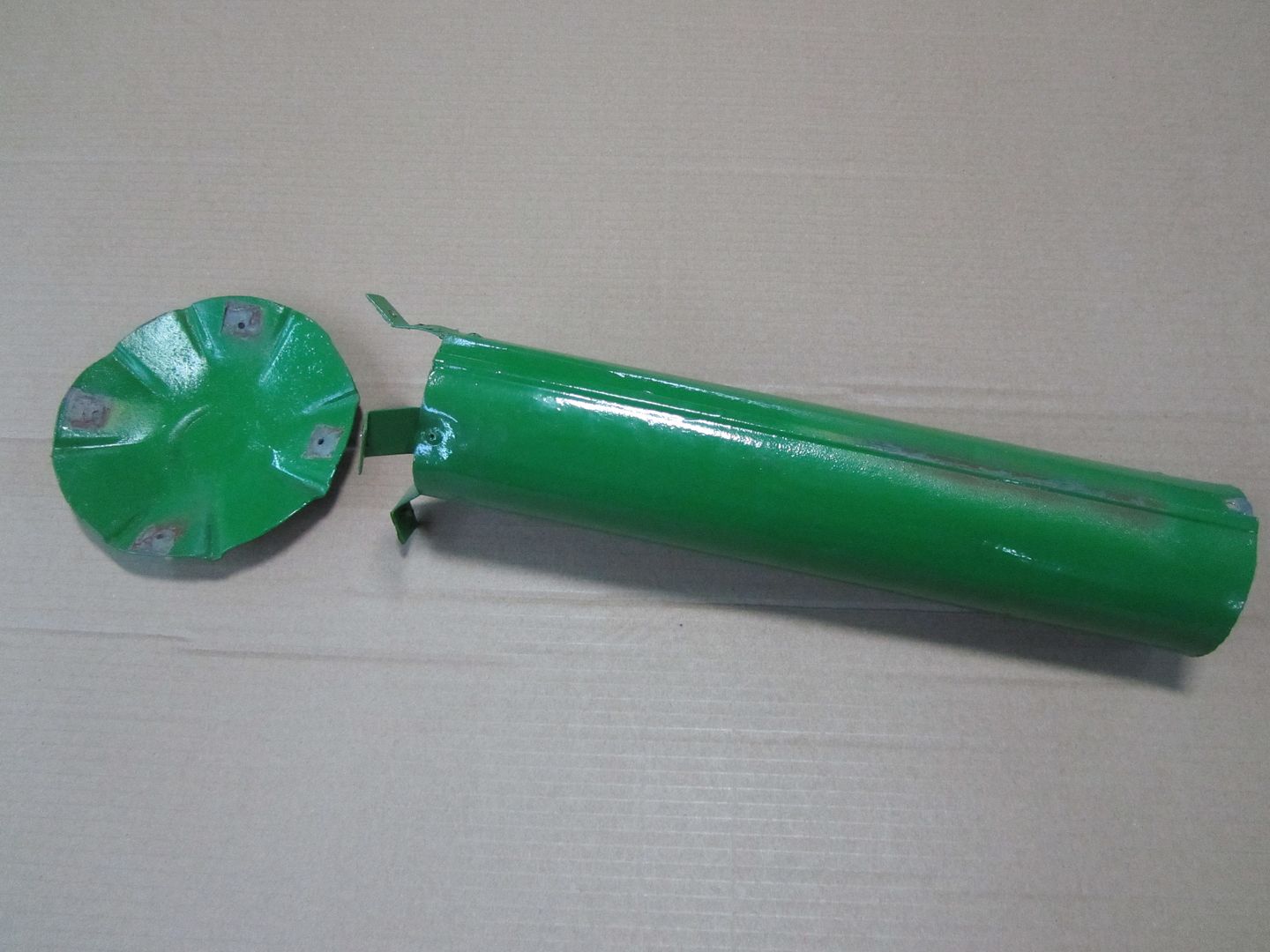

Commençons avec l'extrémité du filtre à air.
Celui ci a déjà été changé antérieurement.(lors de la dernière "restauration" ? )
Le chapeau a été fixé avec des rivets et le tuyeau avait un joint plié.
On a décidé de tout jeter à part le chapeau.
Pour le tuyeau on a pris un d'échappement de poids lourd.
Le chapeau a été soudé dessus et non comme auparavant avec des rivets modernes.
Après sablage, la mise en couleur ...

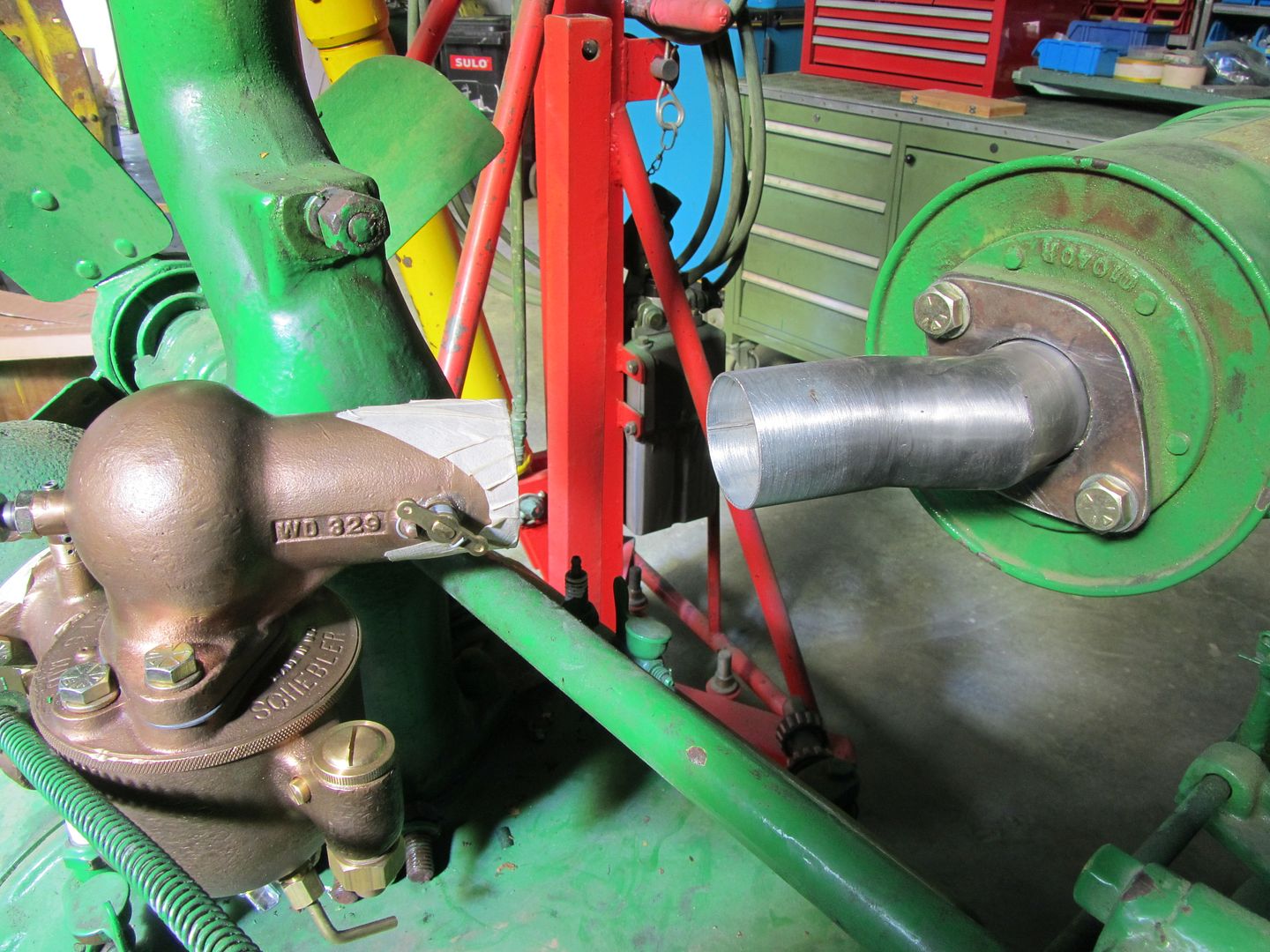

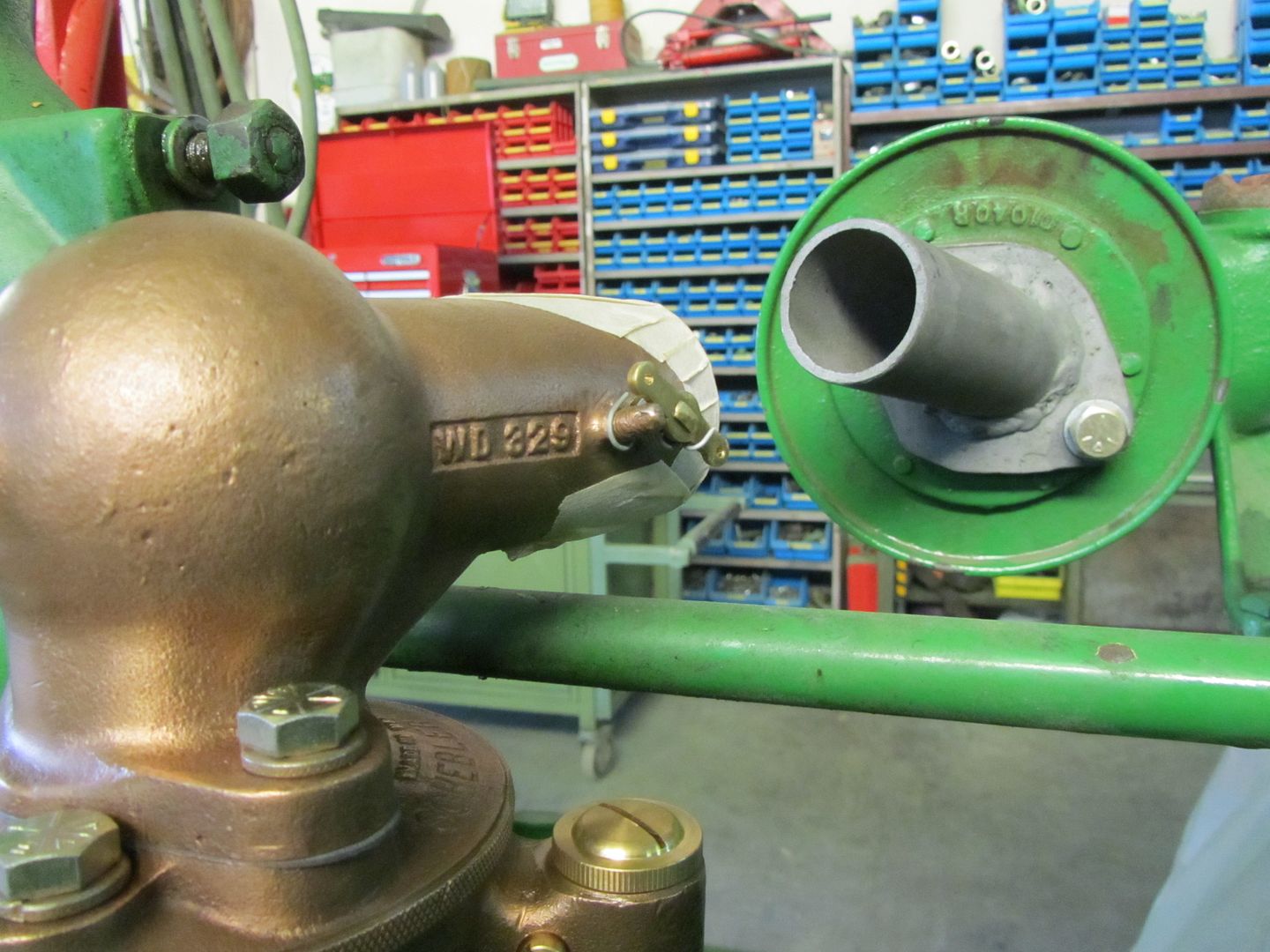

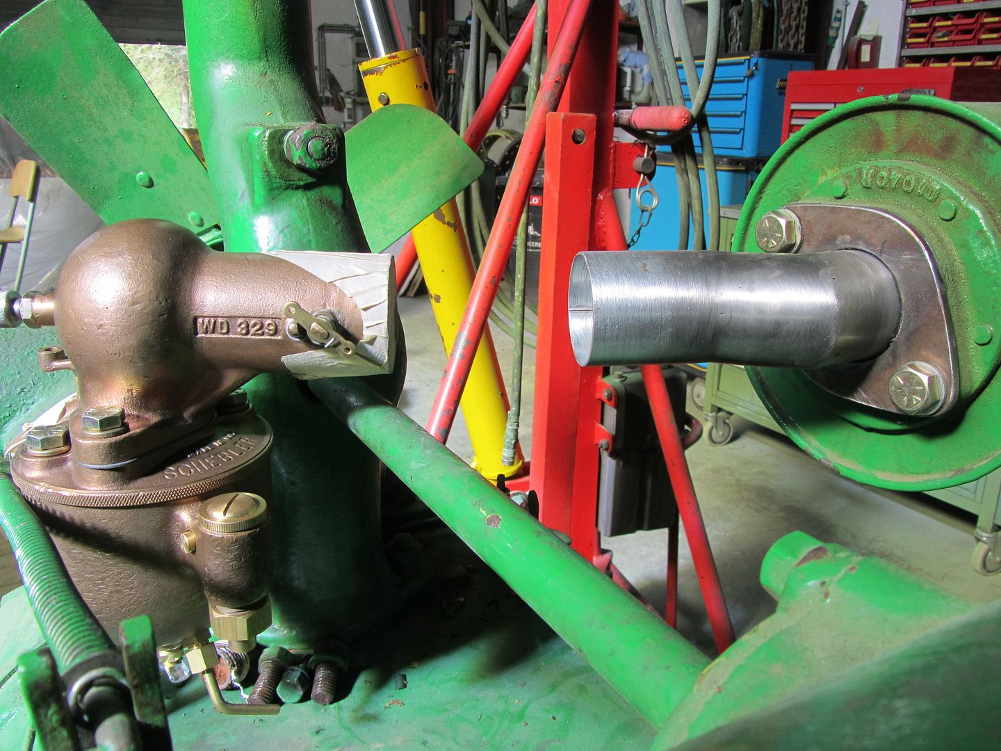

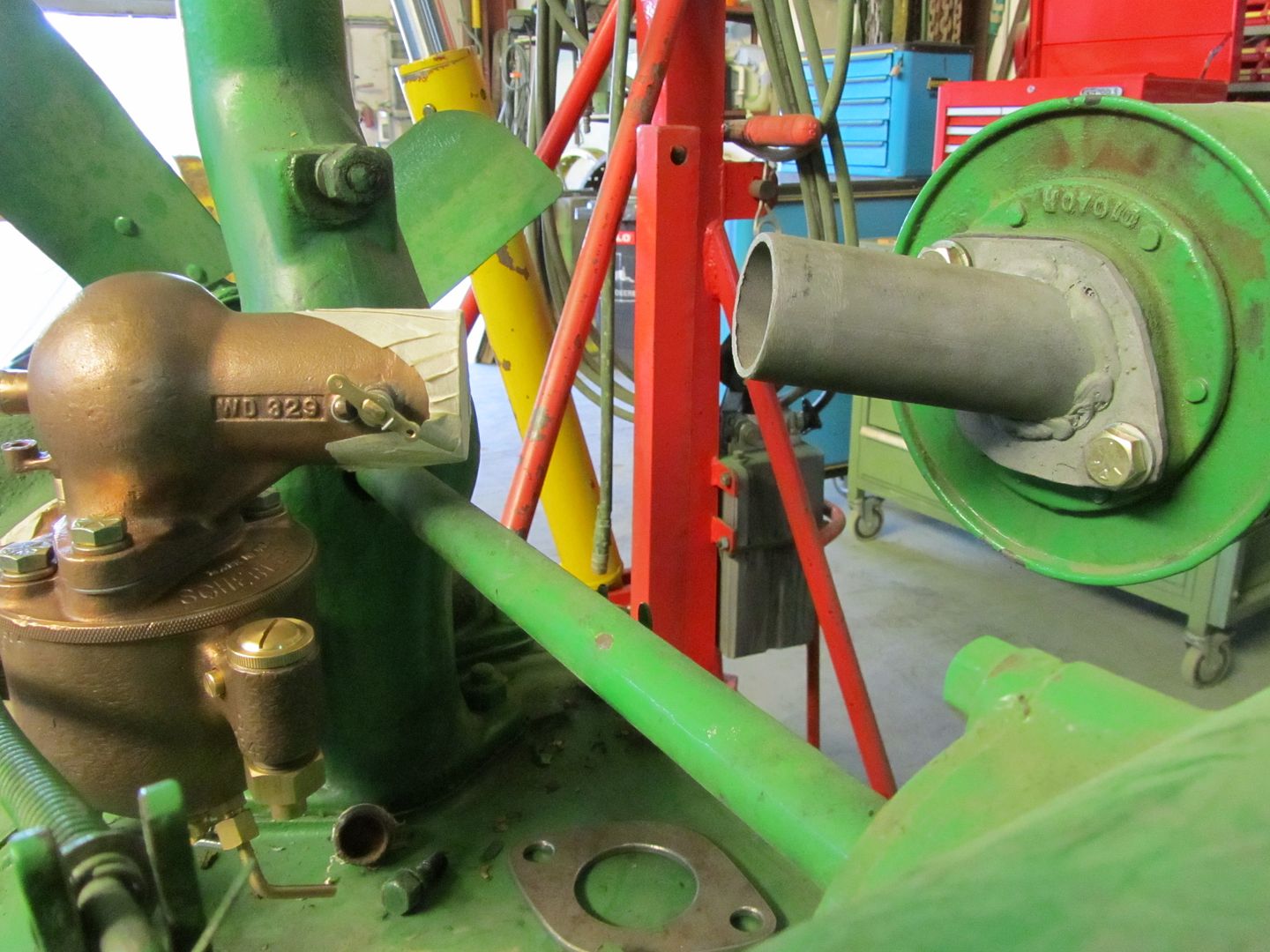

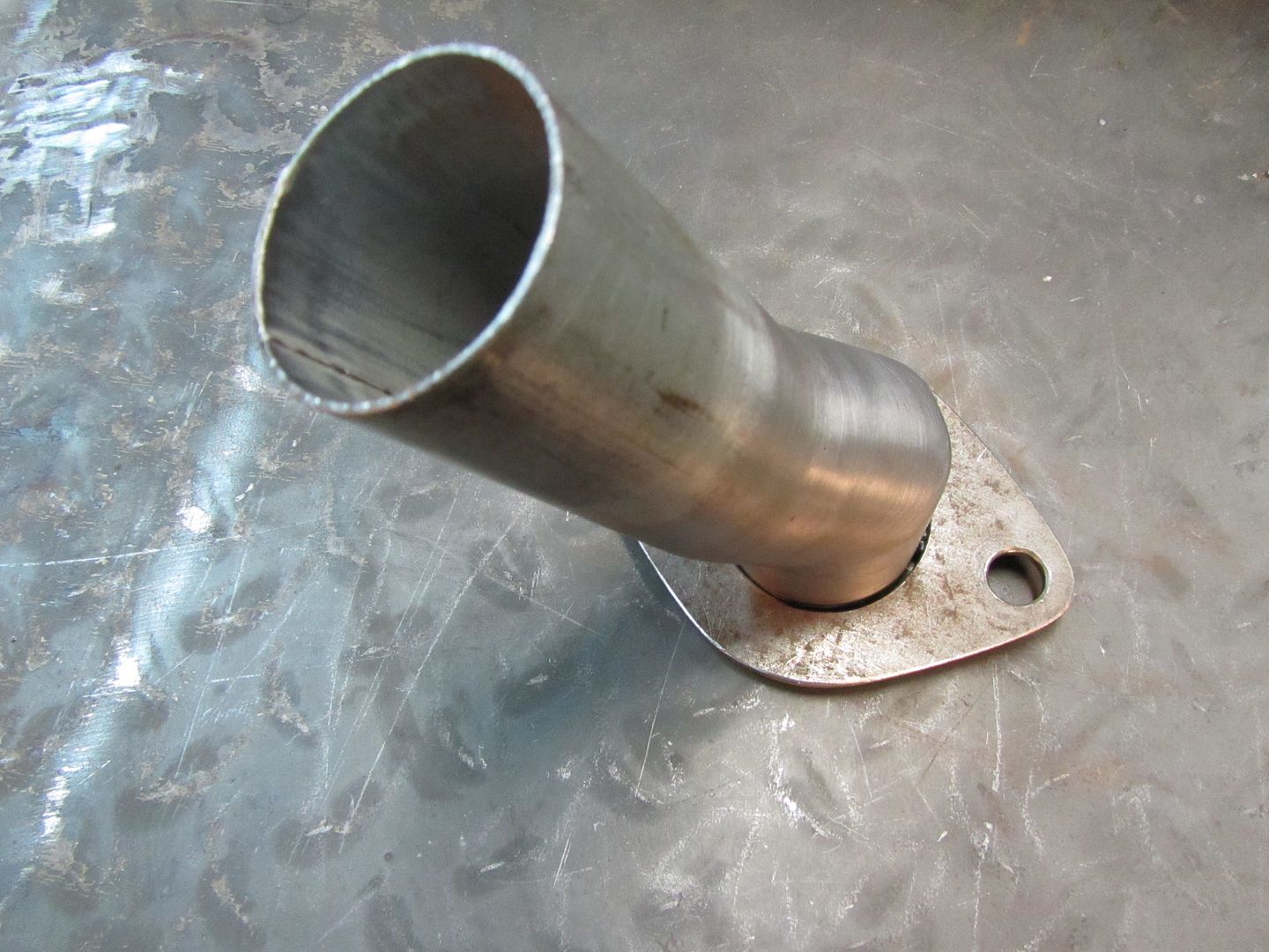

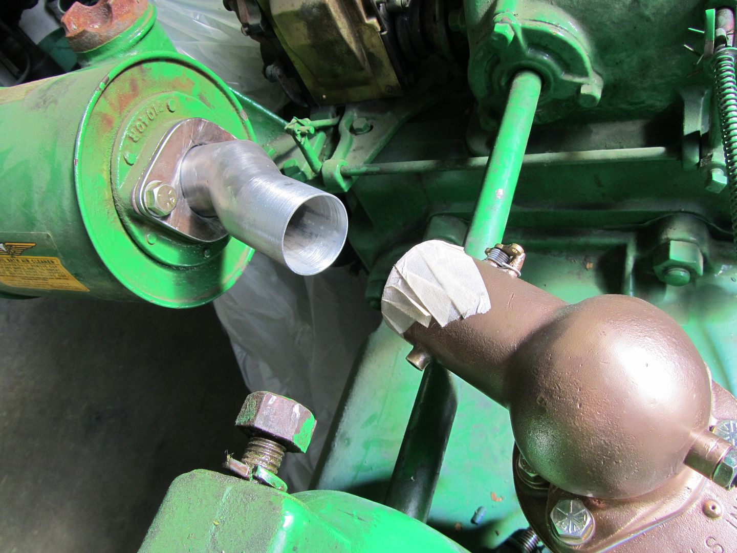

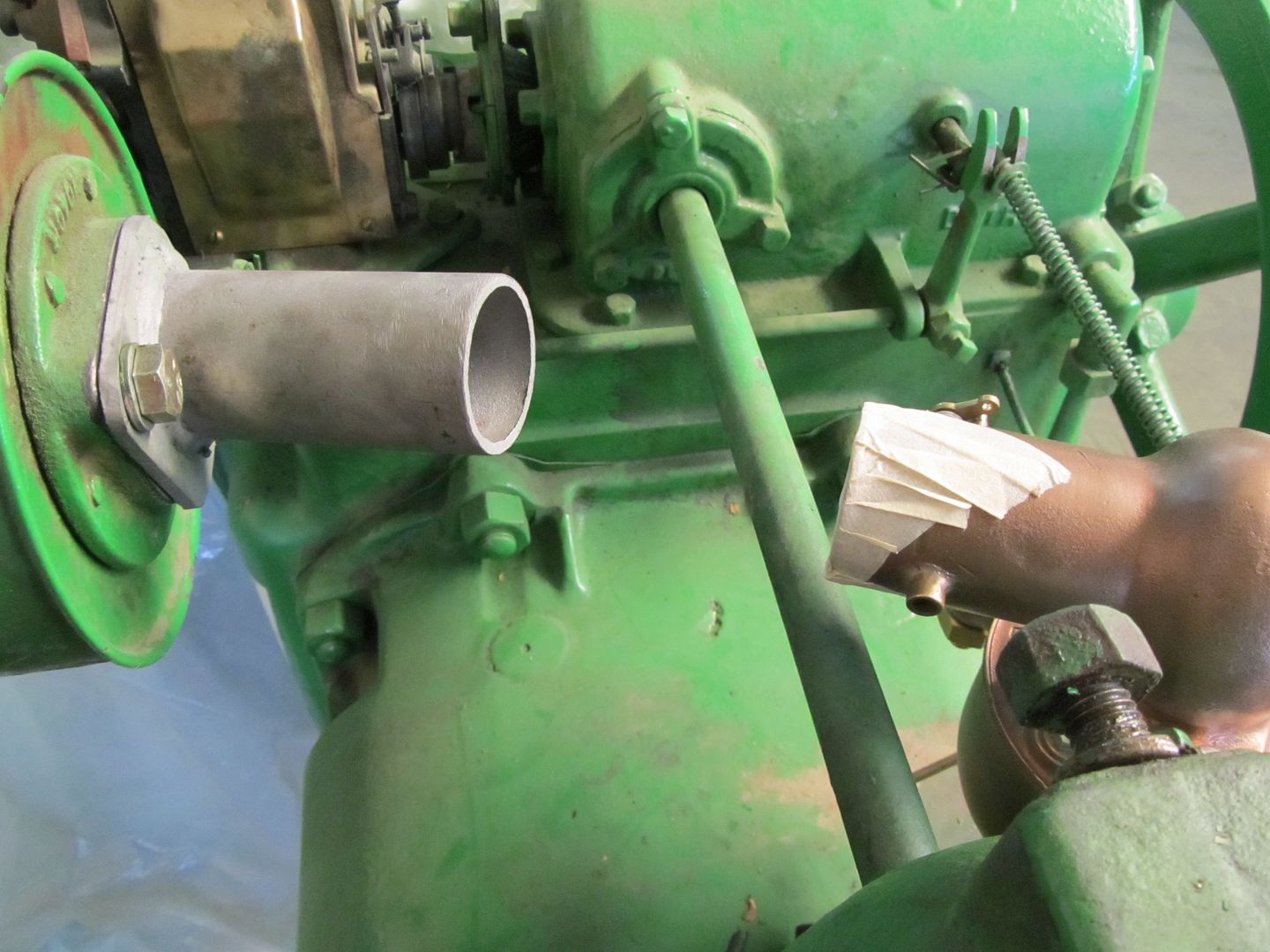

Aujourd'hui, c'est le raccord entre le carburateur et la chambre du filtre à air, qui va nous occuper un peu.
L'état initial ... :bizarre:
Il semble qu'il y avait quelqu'un qui a fait ce "truc" à la va vite.. Evil or Very Mad
En dessous c'est pas mieux ...
La décision a été vite prise de refaire cette pièce, en plus l'alignement laisse à désirer !
... et voilà notre version !

Message par klauss64 le 30/8/2012, 14:16
bonjour Tom
La pince c 'est vous qui l 'avez faite ?
klauss64
Nombre de messages : 1225
Localisation : 64
Age : 73
tracteur Re: John Deere Model D 1925 (dit Spoker)
Message par klauss64 le 30/8/2012, 14:19
Re Tom
pardon la pièce !
Cela étant dit je me pose la question pourquoi un tel décalage ? zarbi
klauss64
Localisation : 64
Age : 73

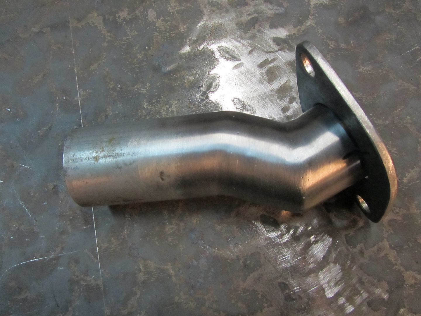

Message par Eyschen le 1/9/2012, 11:14
La pièce a été faite par nous. ( Origine: Tuyau d'échappement :siffle: )
On a laissé un tel écartement car on s'est orienté à la pièce précédente.
J'espère que le précédent créateur a respecté la longueur d'origine.
Entre les deux il y aura encore un tuyau flexible.

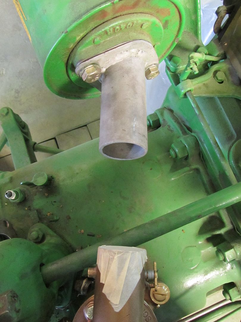

Message par Eyschen le 2/9/2012, 10:24

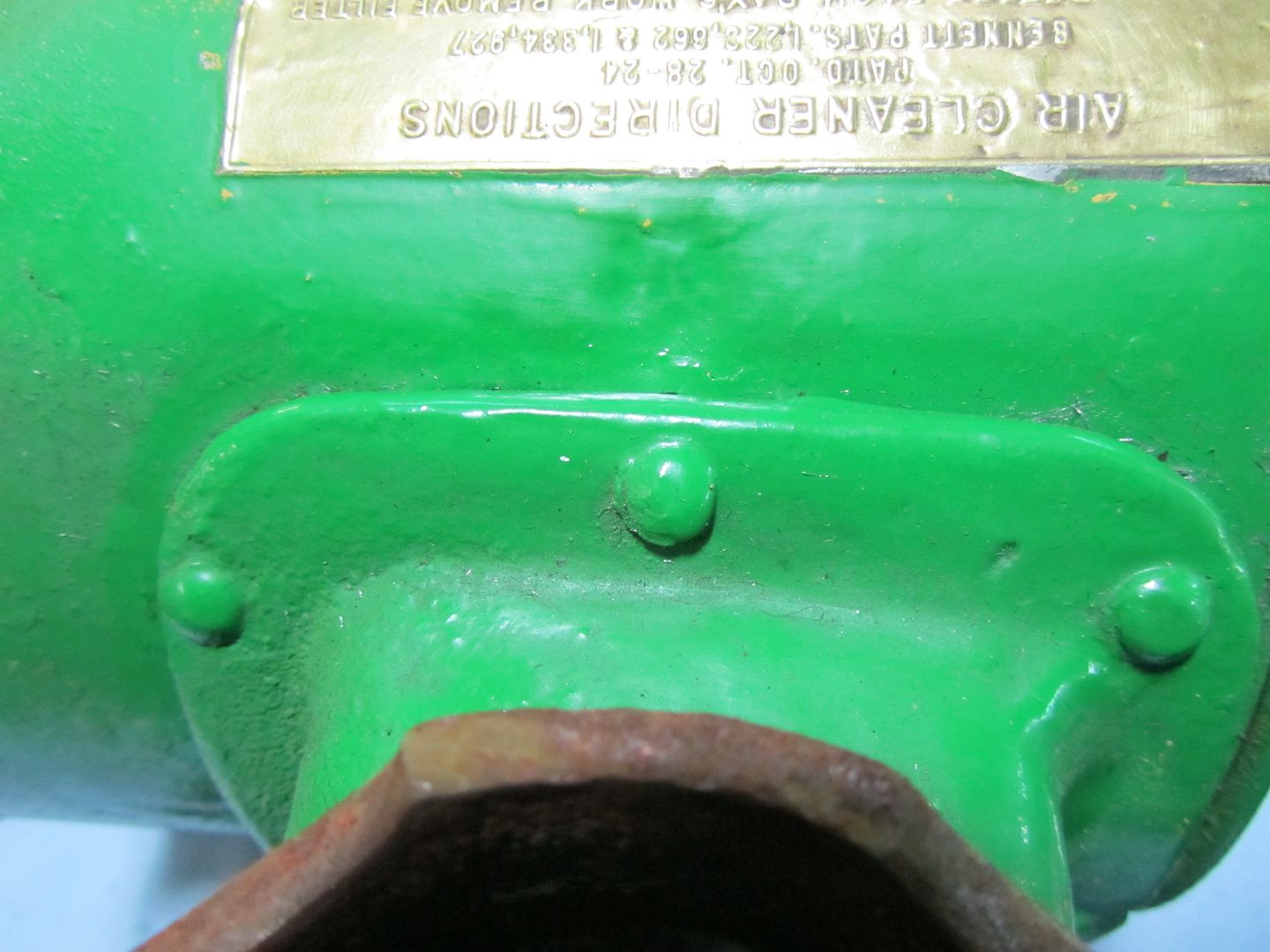

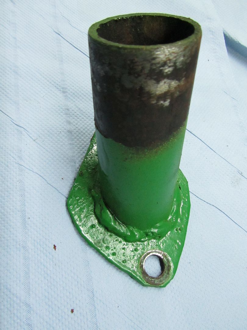

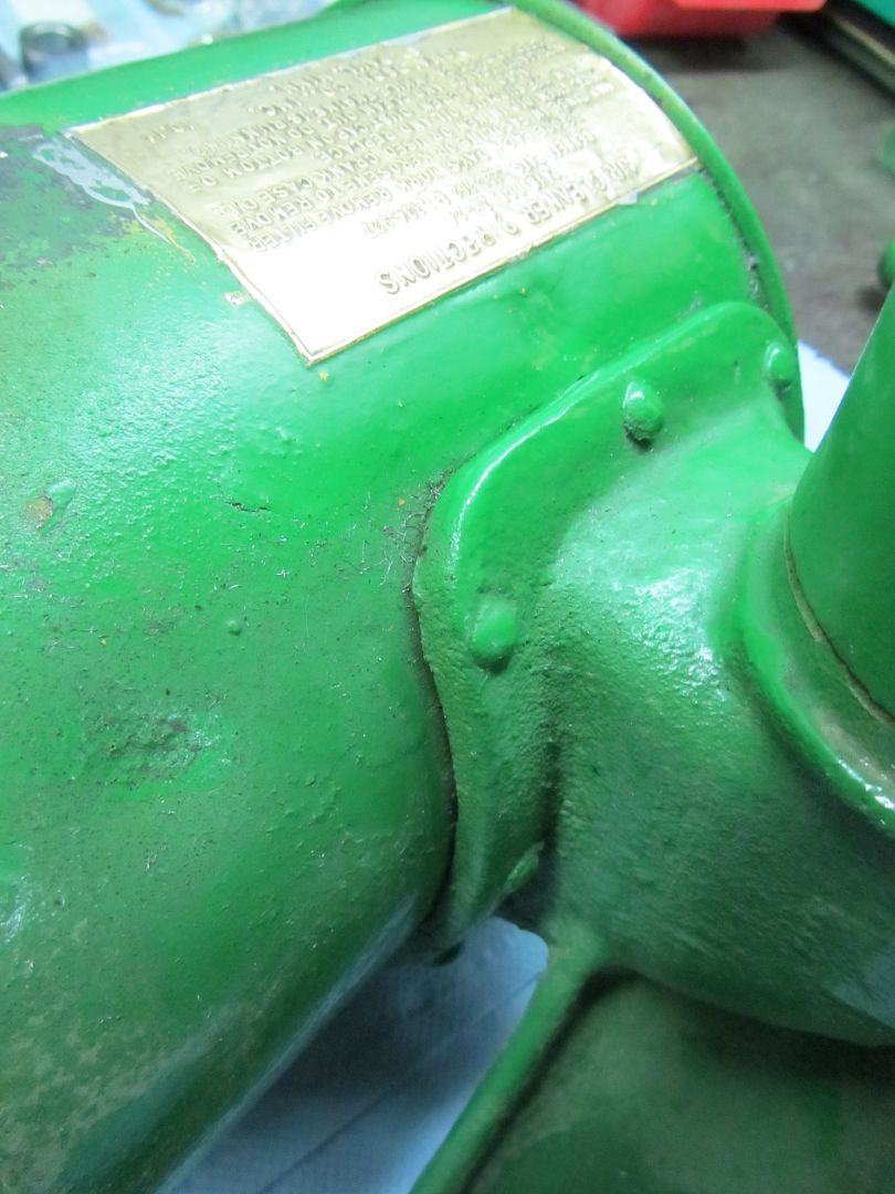

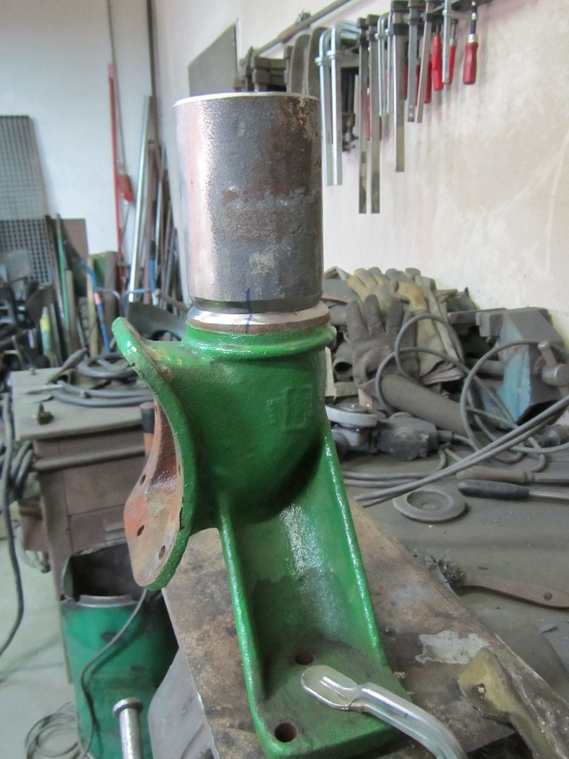

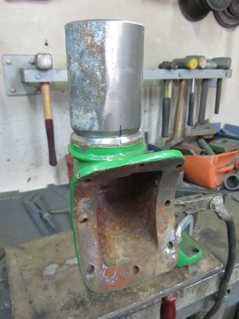

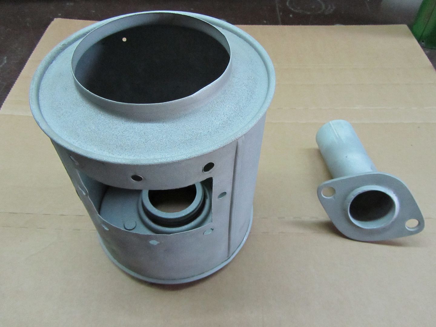

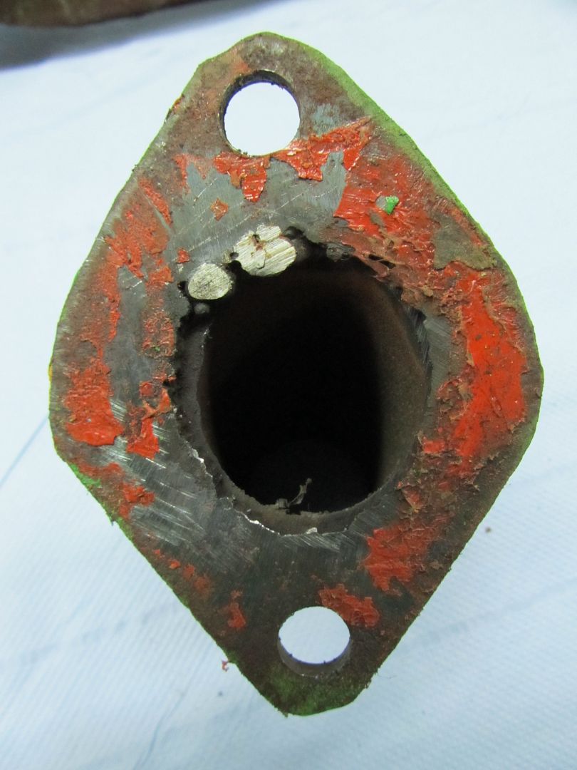

Le socle de fixation du filtre est au menu.
Après avoir retiré le tuyau on a cette merveilleuse vue..
Comme vous pouvez le constater la moitié du socle (en fonte) est casée et disparue dans le monde ....
La recherche, pour trouver un morceau de tuyau en fonte avec le bon diamètre, pouvait commencer. :bizarre:
La longue recherche a pris fin avec cette pièce ...
Une embase en fonte pour la fixation des panneaux de signalisation.

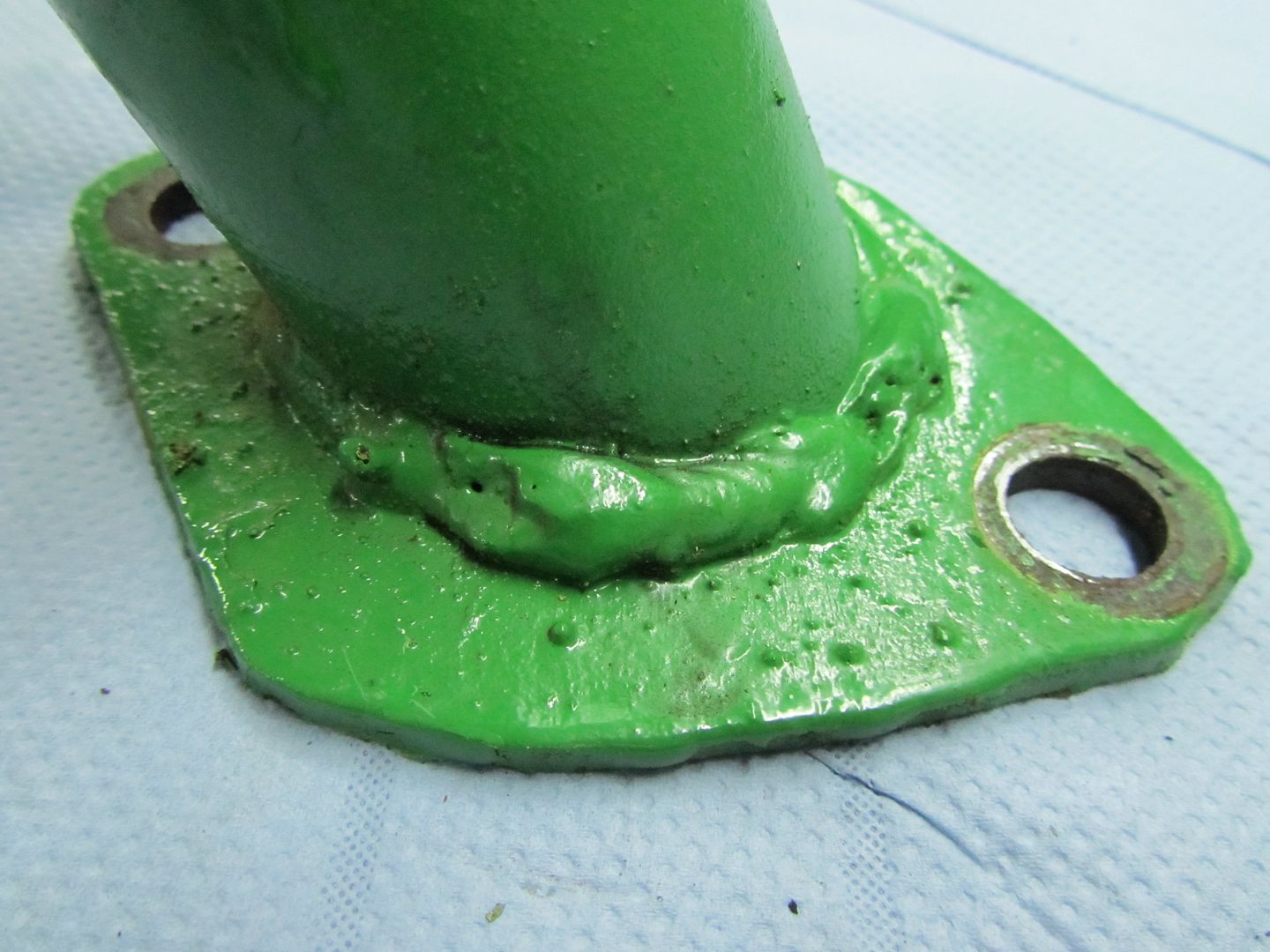

Avant d'ajuster la pièce, on a séparé le corps du filtre du socle.
Il est en tôle et est fixé à l'aide de rivets au socle...
Avant de couper les rivets, on a quandmême réfléchit comment refixer tout le bazar après.
(Le problème est la fonte, un petit coup sec dessus et c'est cassé)
Après, ajustage et soudage de la pièce.
Après le soudage, le sablage et l'apprêt ...

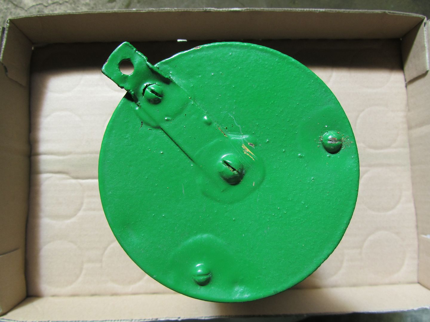

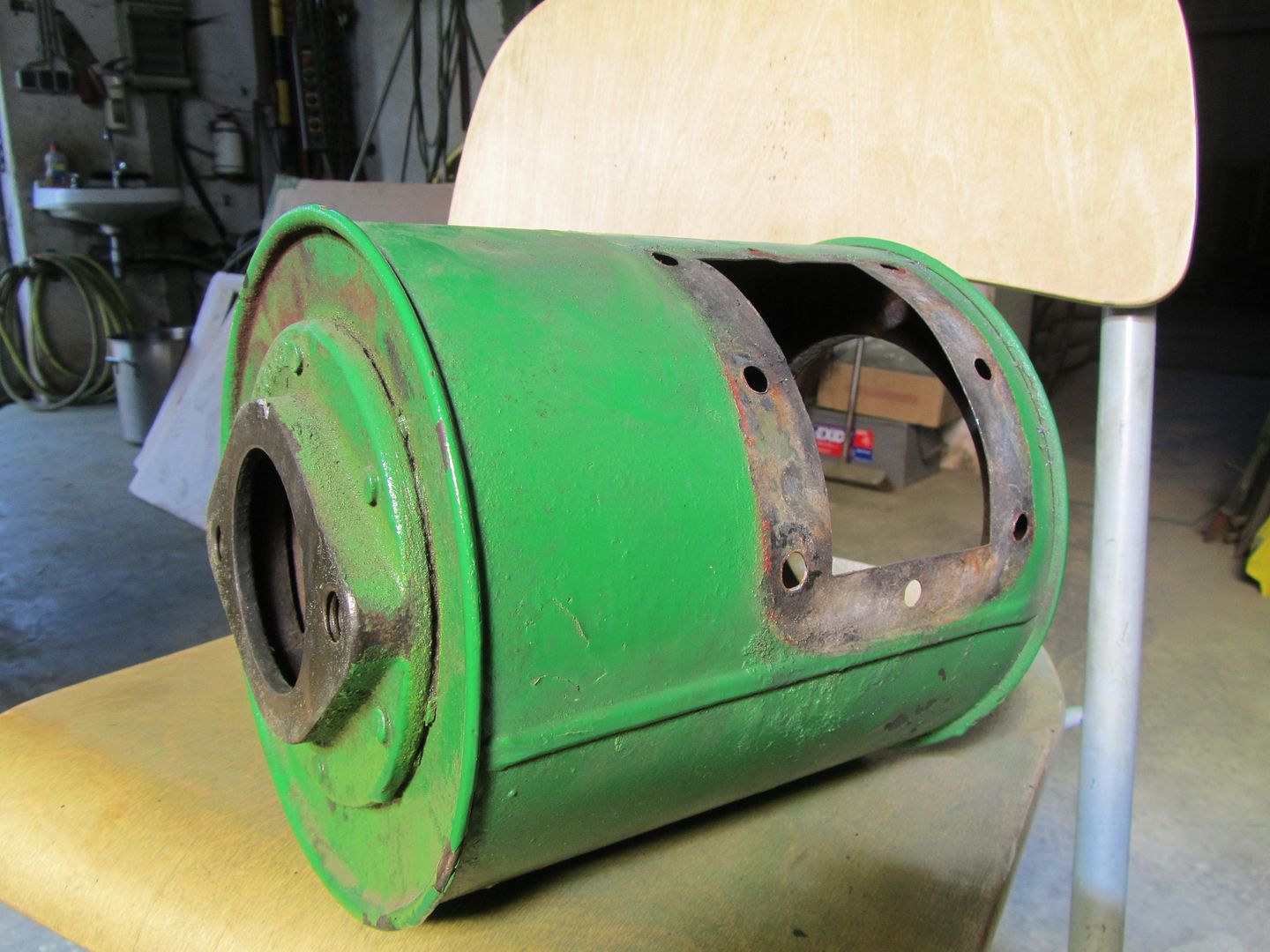

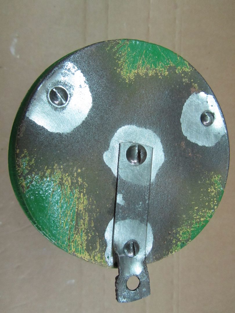

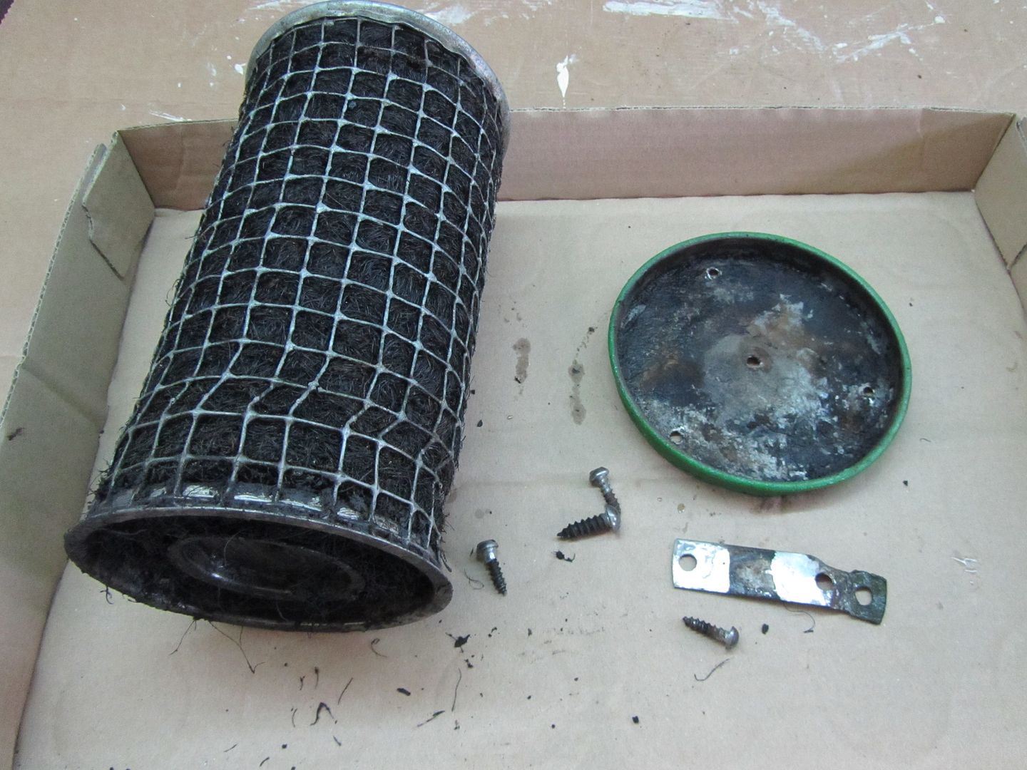

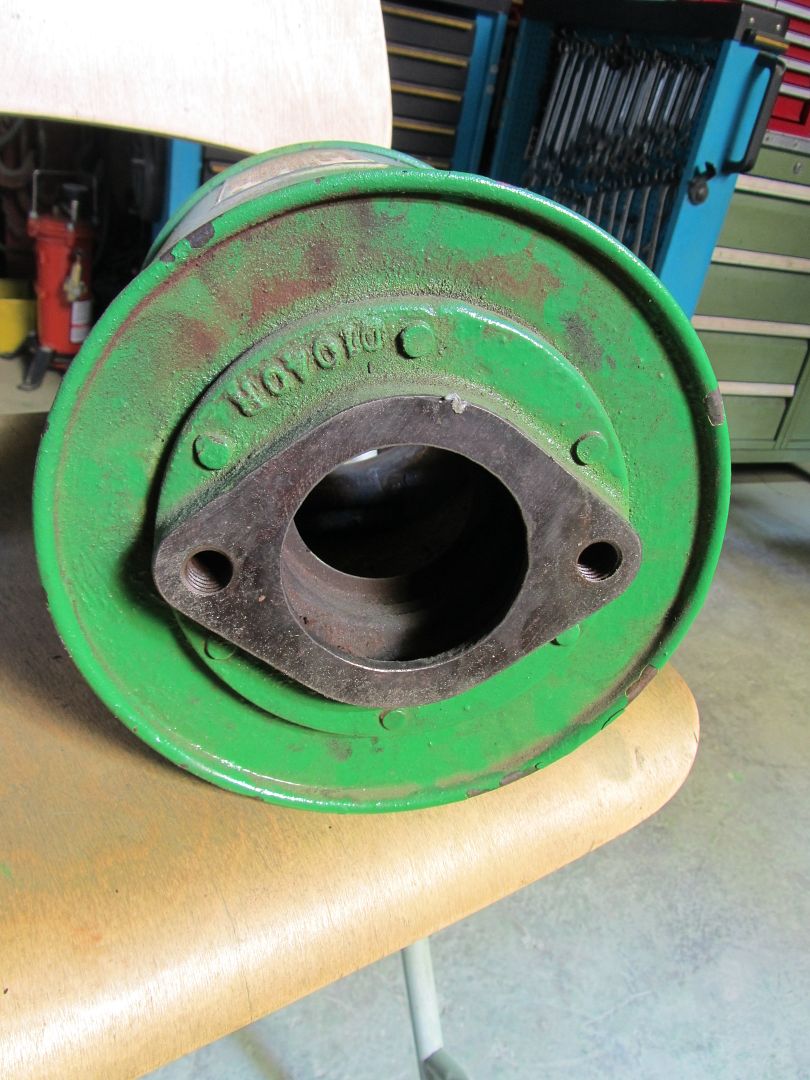

Aujourd'hui c'est le boîtier du filtre à air ...
Le filtre est vissé au font de ce boîtier ...
Le filtre ...
Le boîtier après sablage... :siffle:
Par contre le couvercle avait besoin de petits soins ..
Les vis, qui tiennent le filtre au couvercle, étaient fixées avec de l'étain.
Celui ci a été enlevé a l'aide d'un chalumeau.
Après démontage ...

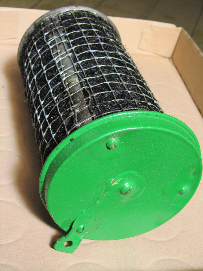

Le filtre est constitué d'une sorte de cage remplie de fibres .. :bizarre:
Merci !
Essayons de terminer avec le filtre à air...
Le nettoyage du filtre d'origine
Comment faire ? :bizarre:
On a eu l'idée de le bouillir dans de l'eau chaude affraid
Les différentes pièces après nos soins habituels..
Jusque là tout se passait comme prévu.
Mais après quelques jours, le filtre commençait à se décomposer.
La séance dans l'eau chaude n'a pas plu aux fibres.
Dès qu'on posait le filtre quelque part, des petits morceaux de cette fibre se détachaient.
... filtre ...
Et la meilleure, le filtre n'est plus disponible sur le marché. pale
Il y avait quelqu'un qui m'a proposé d'aller dans un magasin zoologique et voir si ceux là n'ont pas des fibres similaires en vente ( sorte de paille pour saupoudrer les bestioles). Et de fourrer la cage de filtre avec ça.
Mais à cause que je tiens trop à la santé du vieux cerf, on a opté à une autre solution.
:bizarre:
... suite bientôt !

Message par tractofan68 le 17/9/2012, 08:08
Bonjour Tom, et a tous,
j'utilise toujours les filtres pour hottes de cuisines
en vente dans tous les super marchés
amicalement tractofan68
tractofan68
Pilote
Nombre de messages : 74
Localisation : WALHEIM 68130
Date d'inscription : 07/01/2011
Message par napolanz le 17/9/2012, 09:23
Bonjour à tous !
Concernant ton filtre, tu peux effectivement remettre de la natte coco, comme à l'origine ! voici la preuve en Image:
http://mototracteurs.forumactif.com/t26584p15-ventoux-retro-vehicules?highlight=ventoux+retro
c'est de la veritable coco comme à l'époque ! trouvé chez un grossiste en animalerie... Si tu en veux, je peux t'en faire parvenir.
