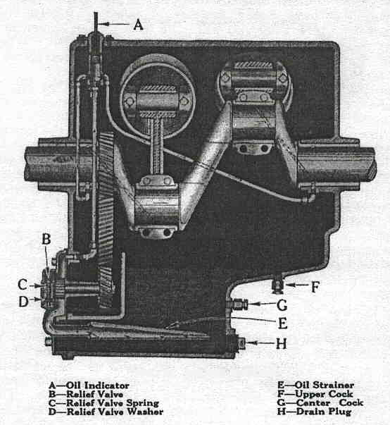

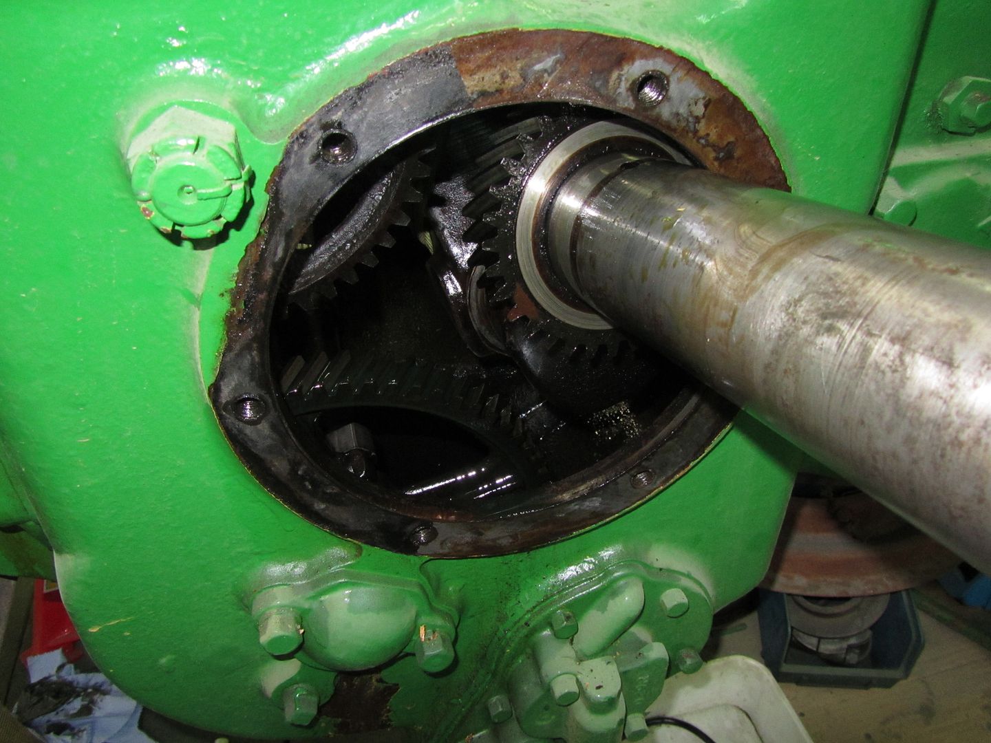

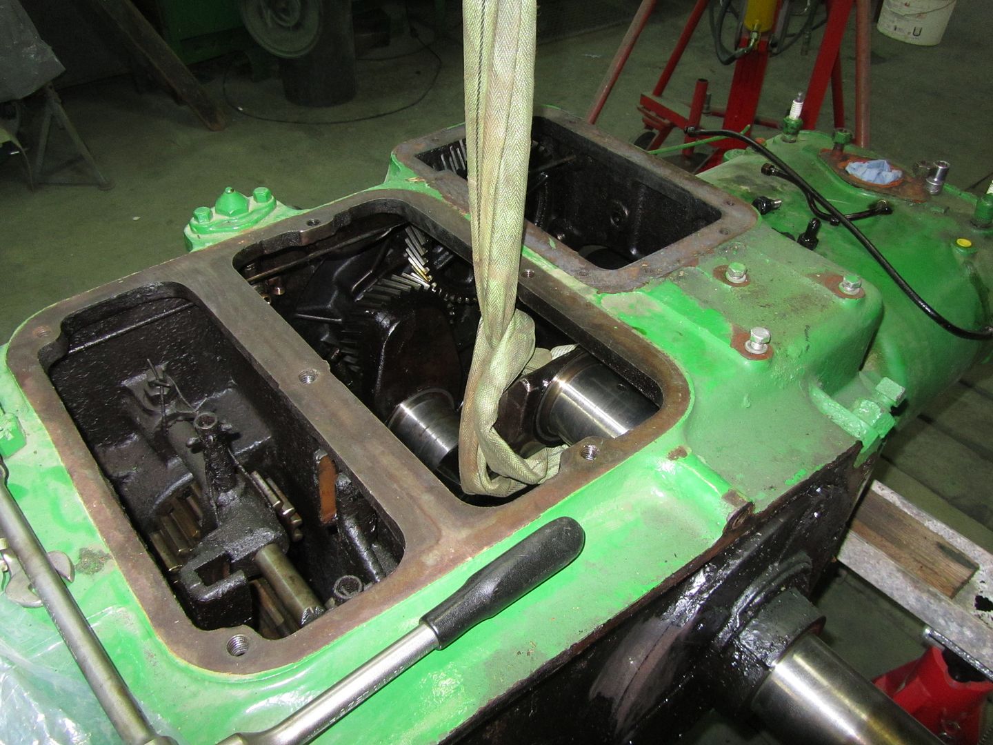

Bonjour tout le monde,

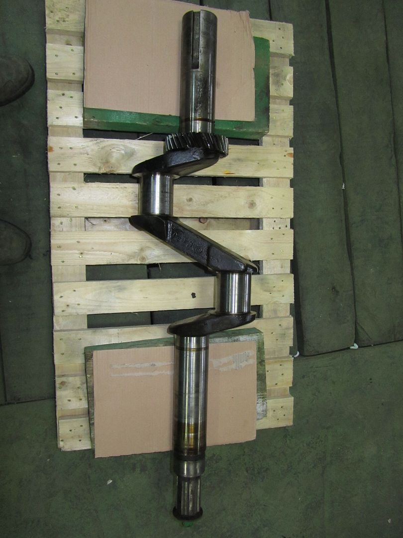

Aujourd'hui on ectomise le vilebrequin du vieux cerf.
Pas besoin de préciser qu'il faut être à deux et avoir l'aide d'une chèvre ..
Avant l'opération on a encore pris les cotes pour avoir une idée du jeu resp de l'usure.
(par pure curiosité )

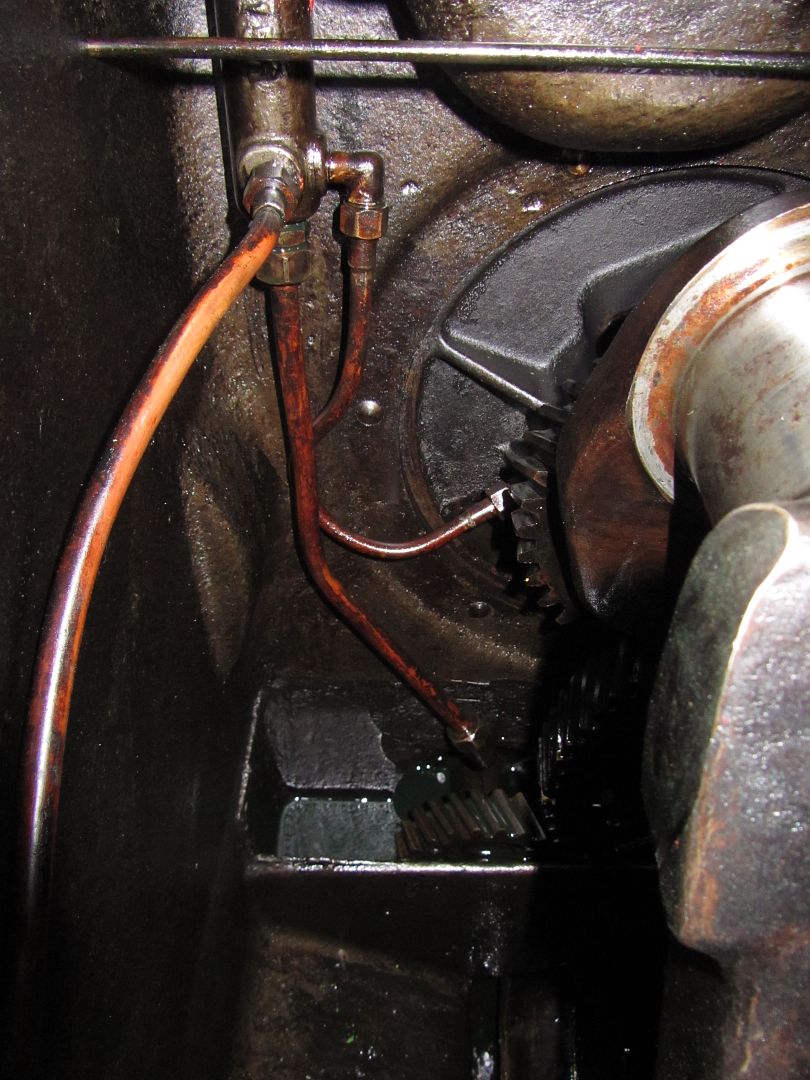

bonjour eychen dit , je voit bien le vilo et l' arbre a came ; mais le " truc " ou il y a un ressort au milieu derriere l'arbre a came , c'est quoi ?  :bizarre:

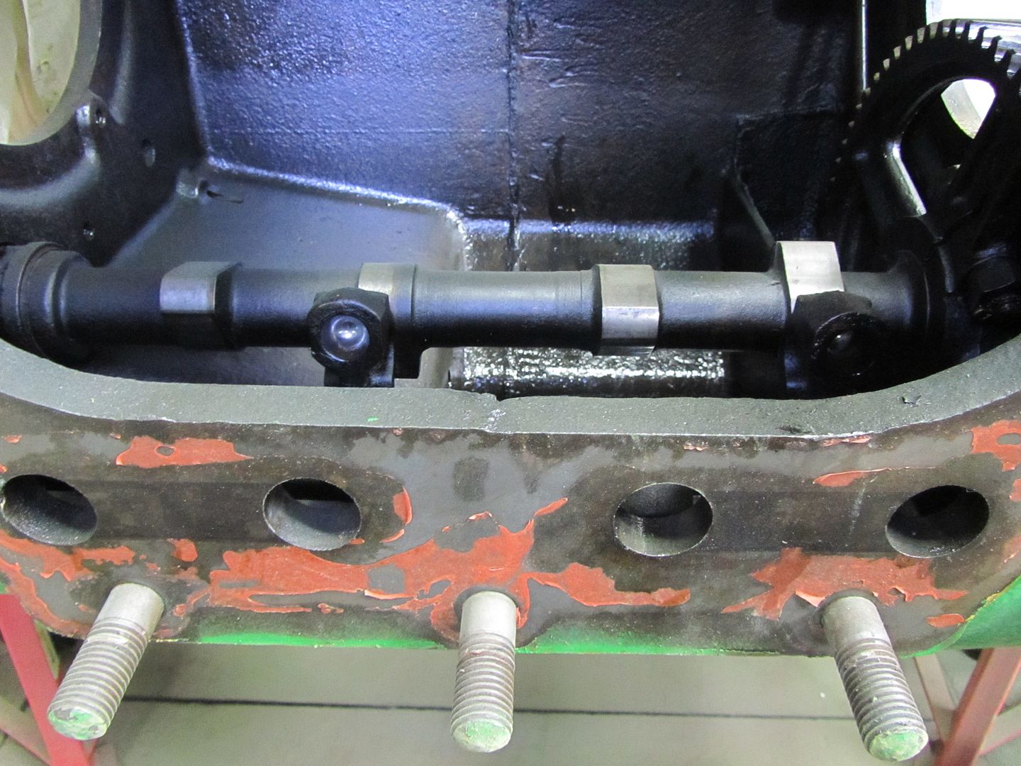

Message par Eyschen le 22/3/2014, 11:17
merci.

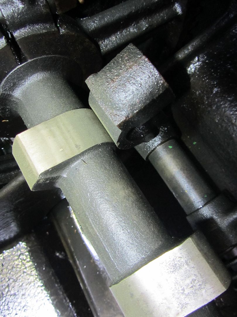

@erick28 a écrit:...le " truc " ou il y a un ressort au milieu derriere l'arbre a came , c'est quoi ? :bizarre:
Je ferai une photo plus détaillée (Cet ap-midi si je trouve 10 min )
et tu pouras le voir demain matin.
Ce sera plus explicatif et surtout plus vite que si moi je commence à expliquer.

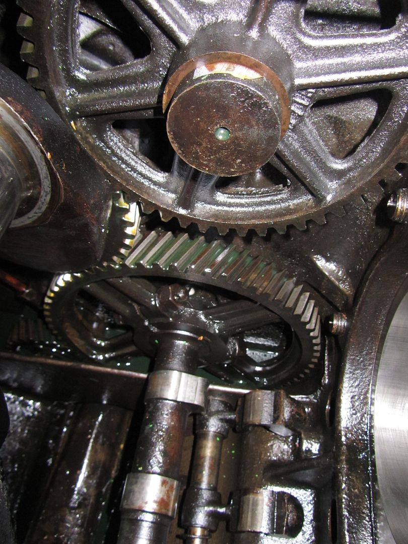

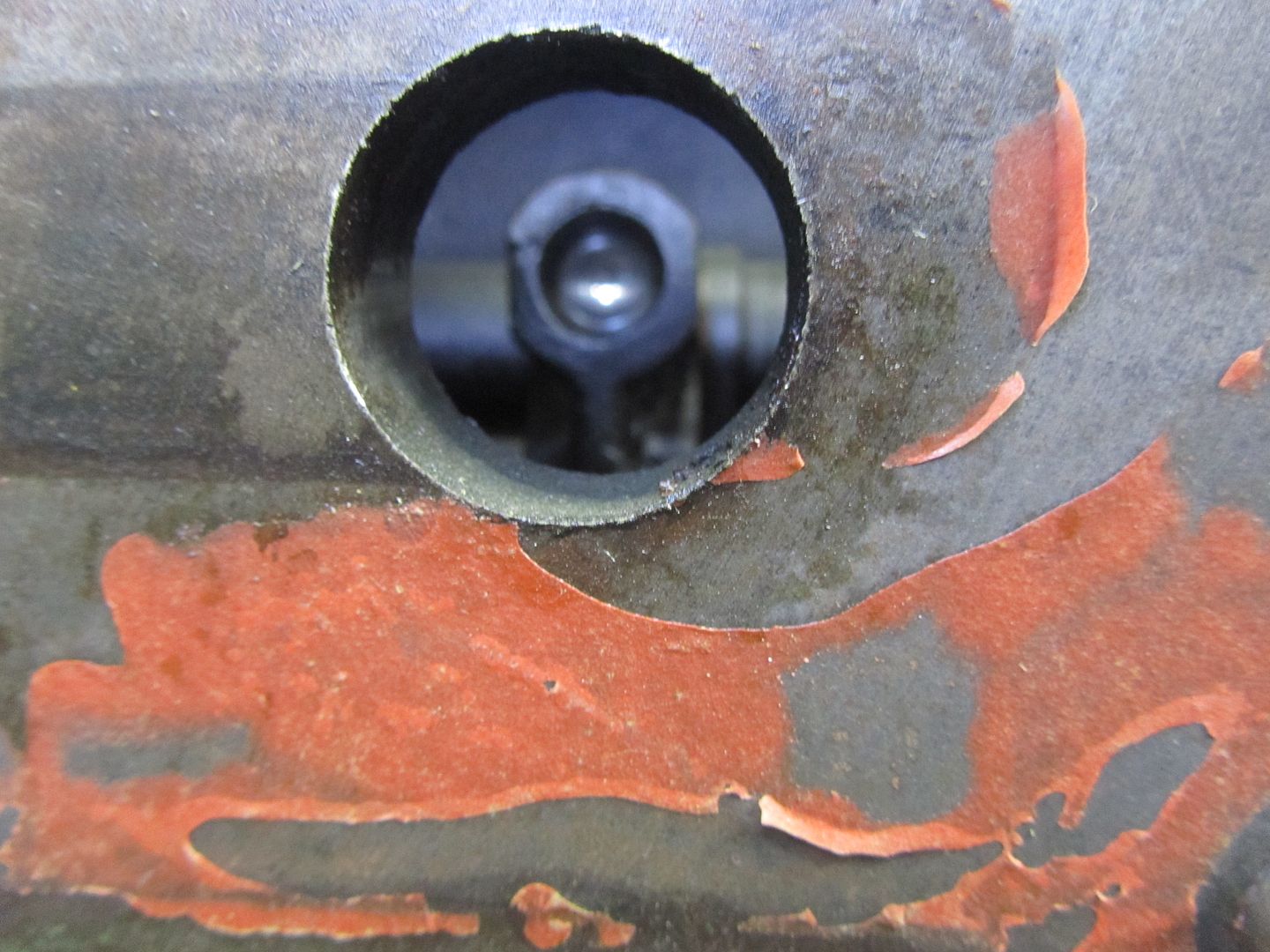

tracteur Re: John Deere Model D 1925 (dit Spoker)

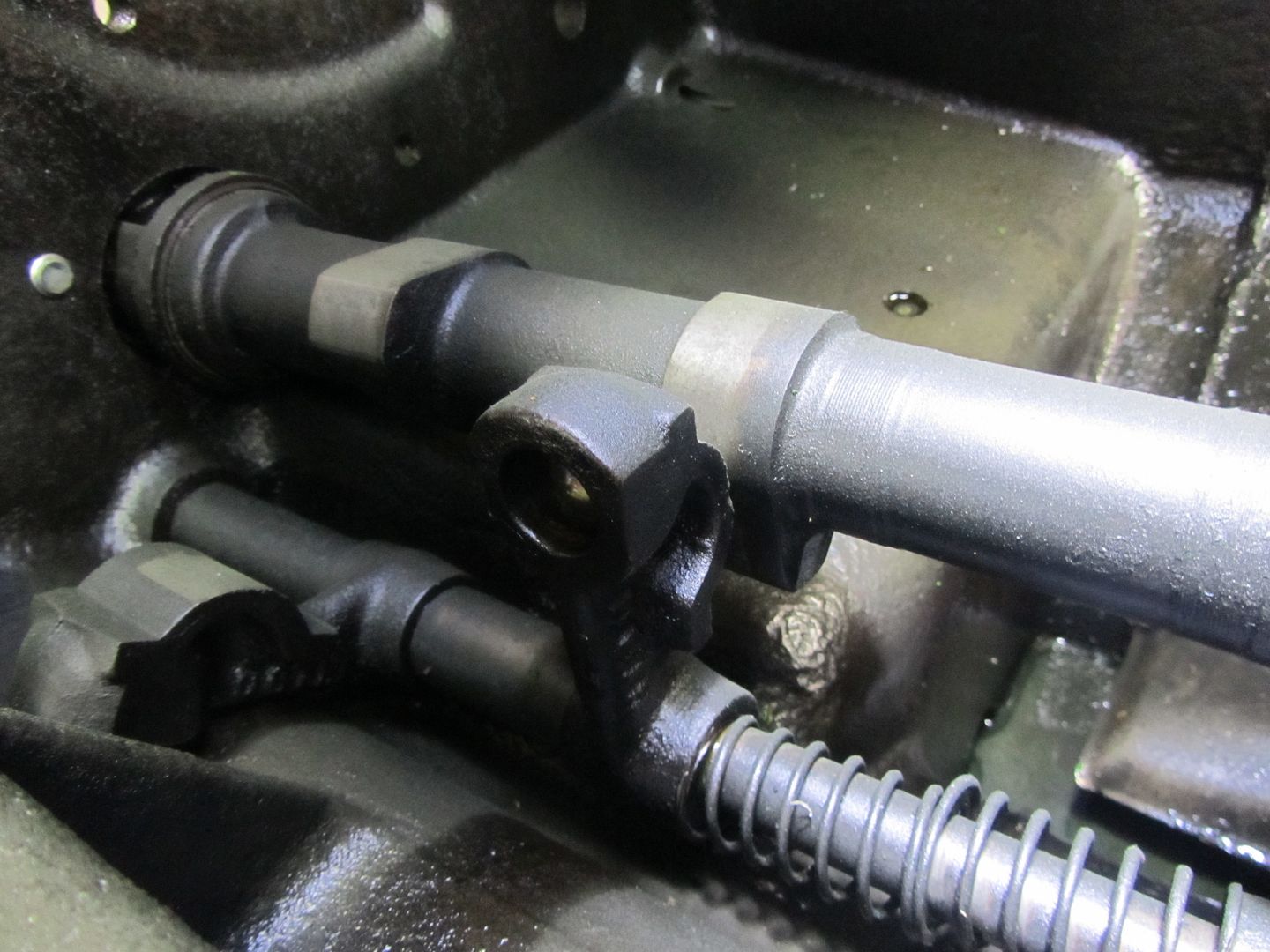

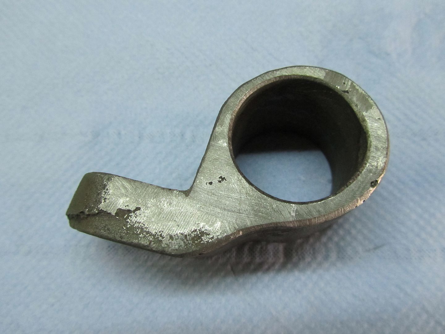

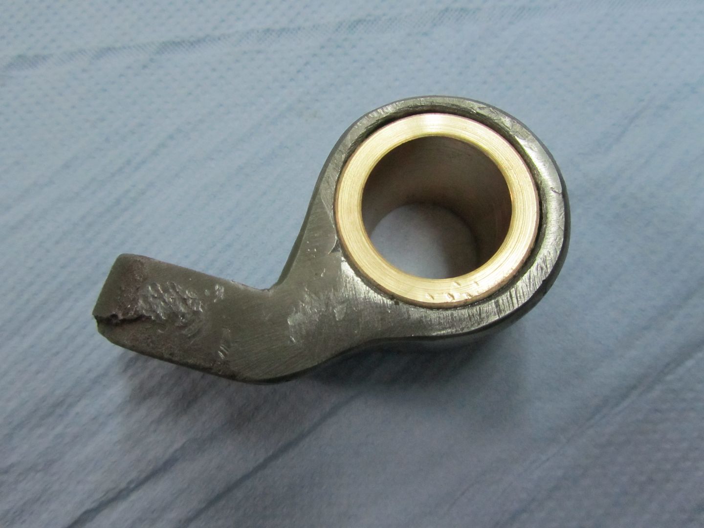

Message par Eyschen le 23/3/2014, 10:12
Les photos promises ...
En resumé on peut dire que ce vieux cerf a besoin de deux culbuteur pour activer une souspape !
Eyschen
Message par erick28 le 29/3/2014, 10:49
bonjour , merci pour les photos , pas bete le systeme , cela evite d'avoir un poussoir sur l'arbre a came qui est suceptible de prendre du jeu .
erick28

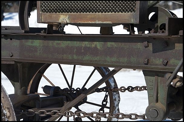

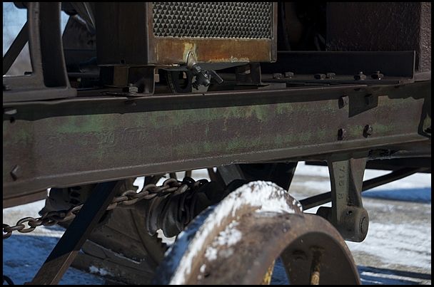

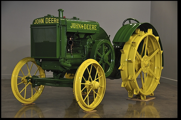

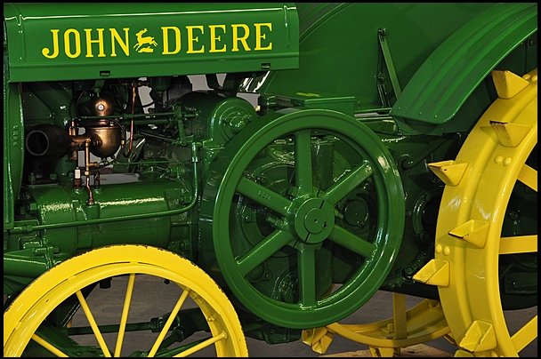

Message par Eyschen le 5/4/2014, 04:22

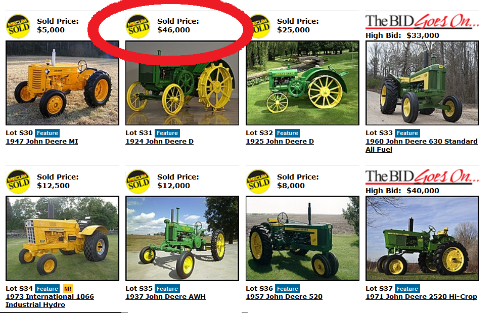

Voici un, qui sera vendu aux enchères aujourd'hui aux États Unis tongue
Eyschen
Message par GORDINI 07 le 5/4/2014, 07:35
magnifique !  super!
un peu loin géographiquement !
un peu loin du niveau de mes finances !
un peu loin de sa 1ère activité : le travail des champs !
...mais un régal pour les yeux et un rêve pour les Collectionneurs !
Message par klauss64 le 5/4/2014, 10:11
Bonjour TOM
Effectivement il est extérieurement dans un état magnifique je pense que les entretailles ont aussi été restaurées aussi soigneusement.
Comme quoi il y a d'autre TOM GEORGES dans le monde
Message par cLG5656 le 5/4/2014, 21:45
il est magnifique, je serais curieux de savoir jusqu’à combien cela peut monter ^^

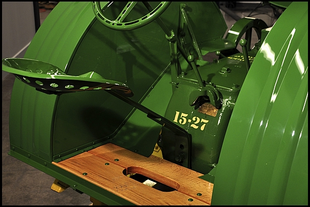

Message par Eyschen le 9/4/2014, 16:42
Pour les curieux d'entre vous ...
Le vendeur a dû être déçu, vu que le dernier Spoker sur une enchère avait fait le quintuble.
Eyschen

Message par Eyschen le 17/4/2014, 17:20
Sur la même vente il y avait encore ce joujou ...
Il manque un peu de couleur mais ça semble  pas avoir déranger l'acquéreur.
Qui s'est fait plaisir pour la modeste somme de 80.000 US$
Eyschen

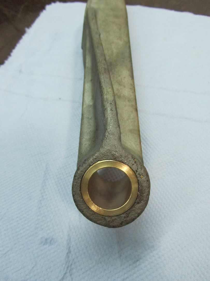

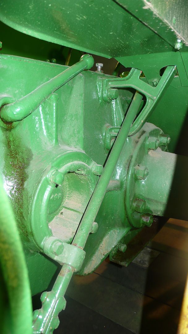

Message par Eyschen le 27/5/2014, 02:38

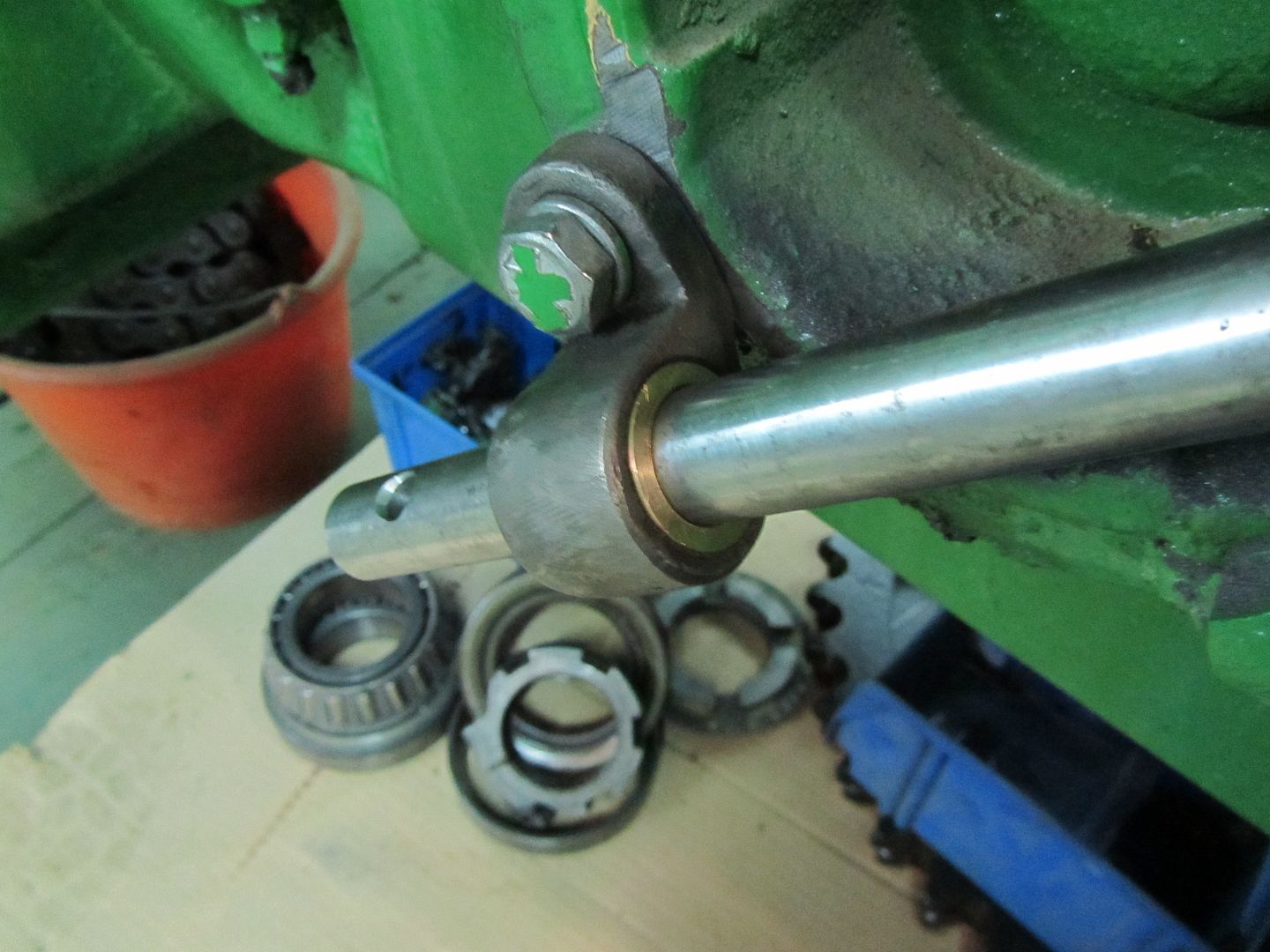

Revenons un peu sur notre "Spoker".
Pour le vilebrequin pas de grandes nouvelles,
a part que l'atelier spécialisé a commencé à refabriquer des nouveaux palliers.  pale
Mais j'ai encore quelques photos pour vous.  :youpi:

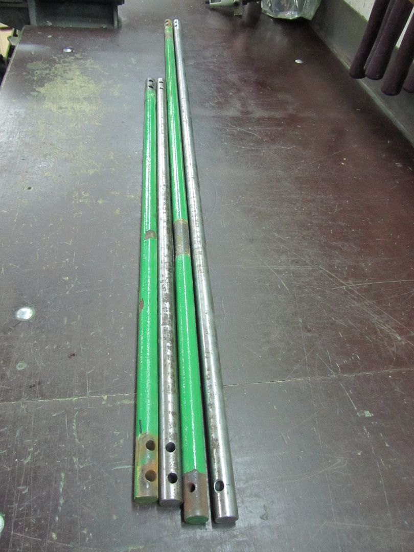

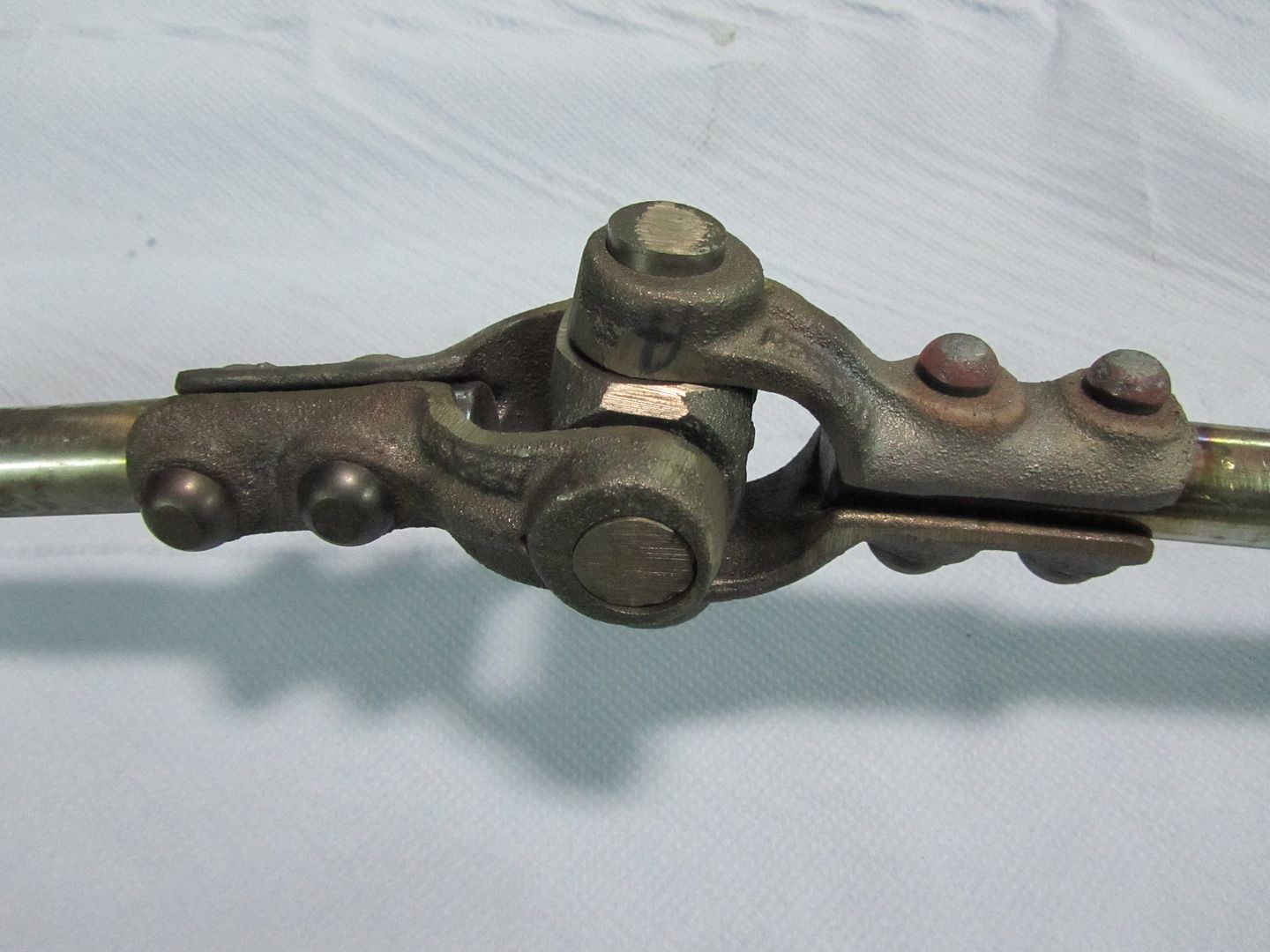

La rénovation de l'arbre de direction.
Etat initial ...  Suspect

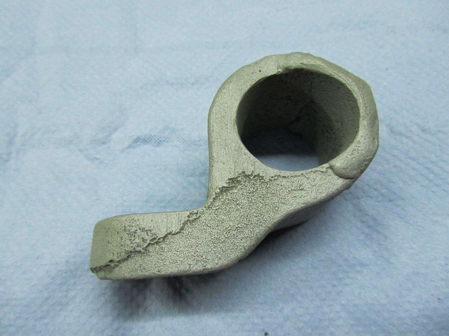

Les arbres étaient tellement usés qu'on les a refaits ...
Les supports ont aussi dû être "Traités" .
Celui d'en bas après sablage ...
Son frère d'en haut ...

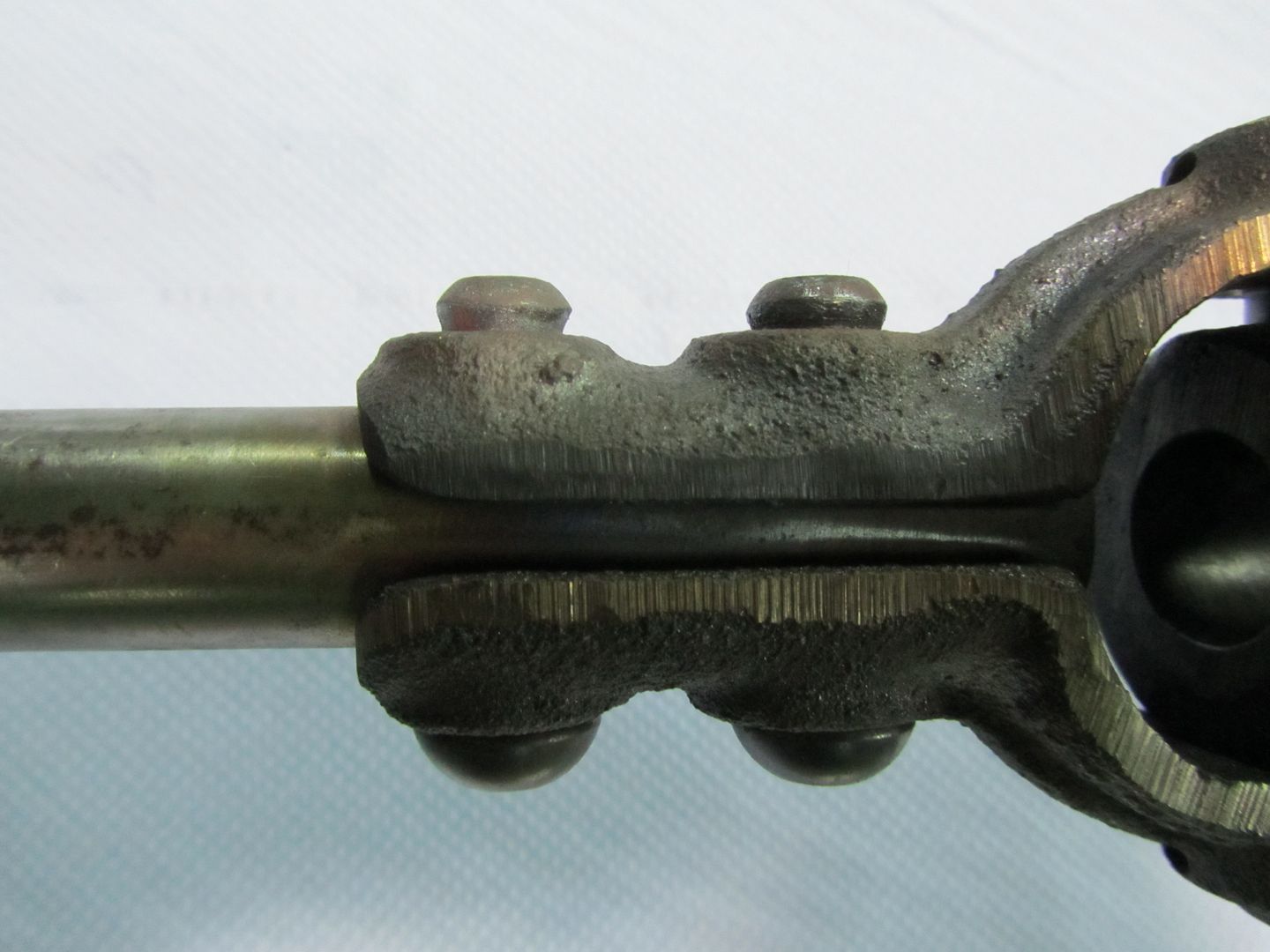

Après le remontage (pour voir s'il n'y a plus de rectif à faire avant la peinture... )

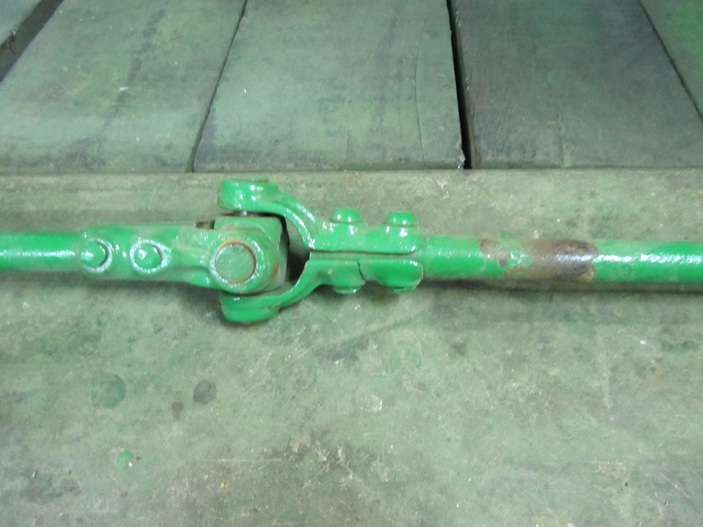

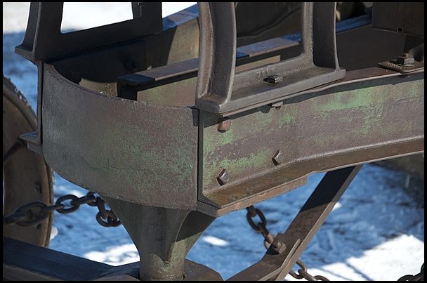

Concernant les croisillons. Ceux là ont été changés contre des nouveaux (Répro),
À savoir qu'ils sont en fonte et riveté sur l'arbre.
Sur des photos (sur le net) on voit que la plupart ne mettent plus ces rivets
mais les remplacent par des vis.
Le problème du rivetage ici  est la fonte .
Un coup de marteau de trop (resp un à coté   )
et la pièce est cassée.

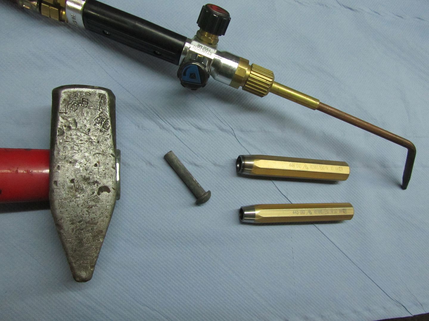

Les outils ...
...et le résultat.

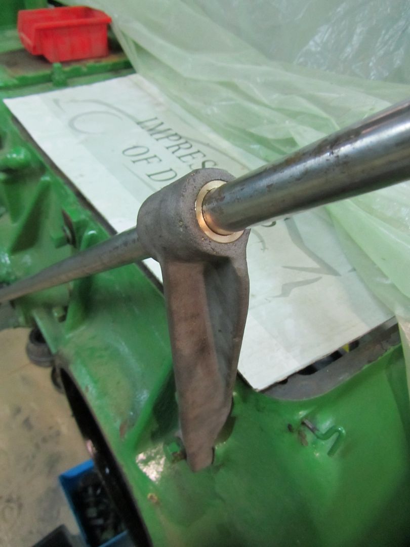

Avant le montage, on a foré sous chaque " oeuil " un petit trou pour avoir une possibilité de graisser le bazar après.
L'arbre sera mis en couleur dés qu'il sera monté sur le tracteur,
à cause que l'arbre doit passé par les supports,alors pas de sens de s'amuser maintenant.
Message par dom57 le 30/5/2014, 21:45
bonjour Tom
super boulot félicitation
ou a tu acheter les deux chasse goupille pour les rivets
http://john-deere-a.skyrock.com/
dom57
Nombre de messages : 243
Localisation : enchenberg

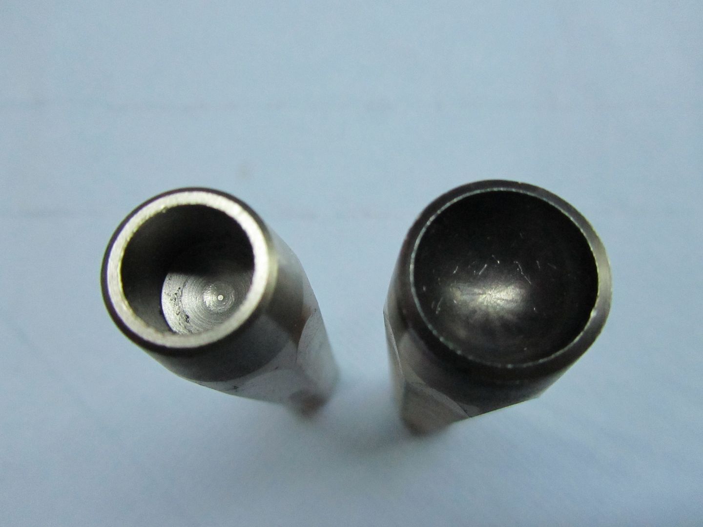

Message par dav22 le 31/5/2014, 12:50
bonjour tous le monde
cela ne s'appel pas des chasses goupilles mes des bouterolles et contres bouterolles , ont peux également utiliser un tas a la place de la contre bouterolle . c'était juste pour l'info si tu cherche sur le net dom57  ami
super boulot ,tom , comme toujours ,et riveter des rivets fonte je n'ose même pas imaginer le taffe , pour avoir riveté des rivets alu en aeronautique dans une premiere vie ( au petard pneumatique ) , ce doit être rock and roll en fonte  :non:  :non:
a tu été obligé de les passer au four ?   :bizarre:
par contre sur la derniere photo on dirai que la tête du rivet n'applique pas bien
c'est un effet d'obtique peu être ?  photo
encore merci pour ces superbes photos et cette restau de folie comme d'hab''  super!  super!
a+ david
dav22
Nombre de messages : 316
Localisation : dinan (cote d'armor )
Age : 49
Tracteurs : valpadana
Message par Eyschen le 31/5/2014, 14:53
Merci !
On a commandé les outils chez notre marchand d'outils dans le coin.
Ils sont du fabriquant "Rennsteig".
On a chauffé les rivets à rouge avec le chalumeau avant de les maltraiter avec les "bouterolles".
Encore un mot que je ne connaissais pas, merci dav22 )
À savoir qu'on trouve seulement pour des rivets jusqu'à 10 mm.
Après on doit connaitre qn qui peut usiner ces trucs. ( Merci Jos ! :youpi: )
Pour les rivets sur la photo, ils 'appliquent bien c'est l'ombre qui fait l'effet optique. :siffle:
Eyschen
Nombre de messages : 1315
Localisation : Luxembourg

Message par dav22 le 31/5/2014, 21:11
bonsoir tom
j'étais persuadé que c'etait un effet d'optique , vous n'aurriez jamais laissé
un tel defaut !!!!!!!!
je suis surpris que tu ne connaisse pas le mot " bouterolle "
ces effectivement un terme technique des chaudronnier ( choumac )
ce genre de rivetage n'est plus trop utilisé en metalurgie sauf en aeronautique
toute la stucture et la moindre piece d'un avion , qu'il soit tout petit ou énorme comme les airbus ou boeing , est riveté avec ce genre de methode
mais bien sur pas en fonte !!!! trop lourd !!!!!!
d'autant plus épaté par votre boulot de restauration si c'était la premiere fois
que vous utilisiez des rivets  frapper
chapeau bas messieux super! super! super!
a+ david

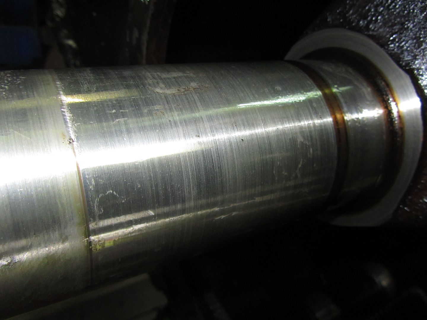

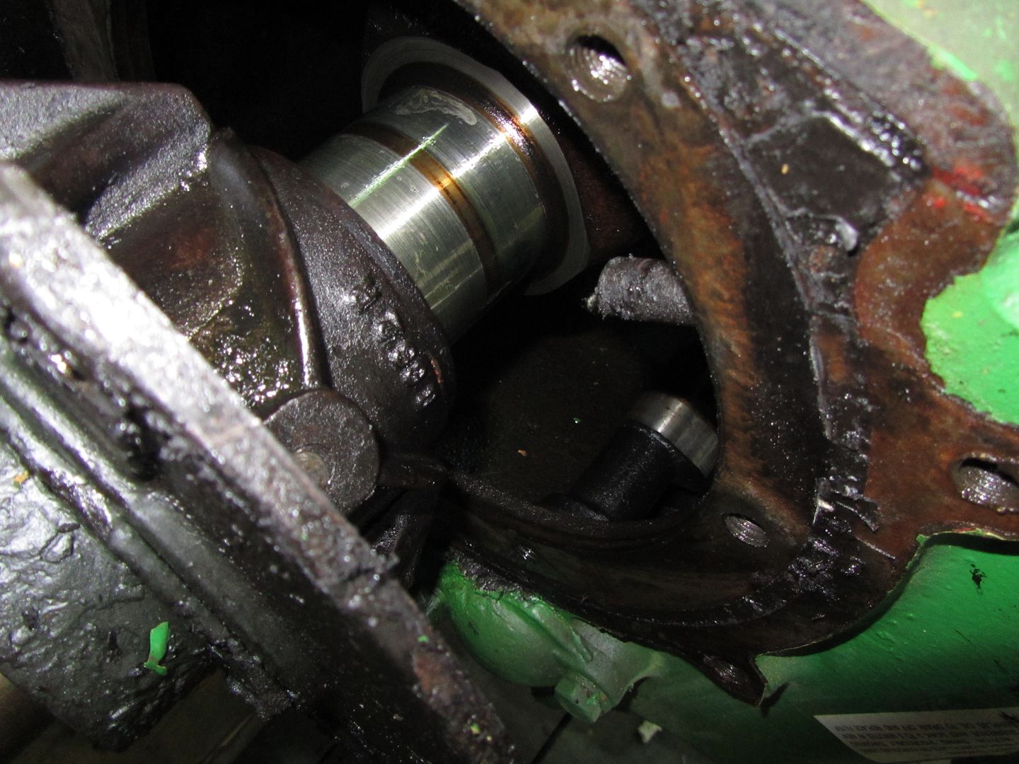

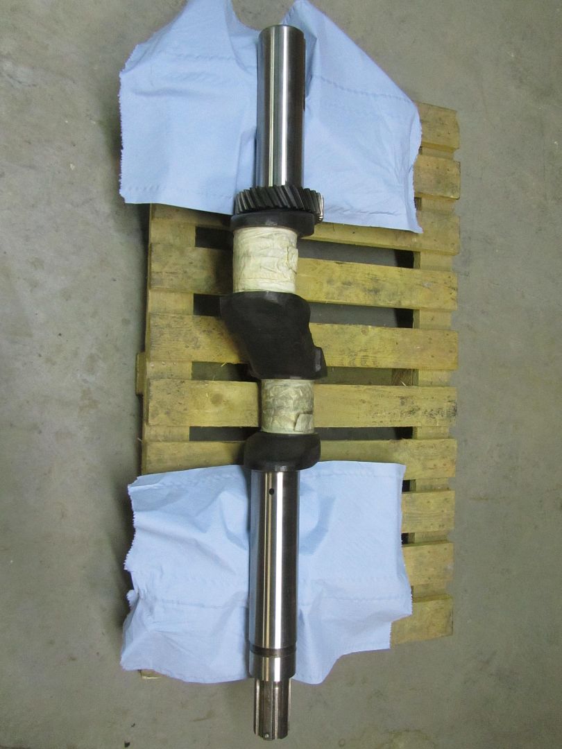

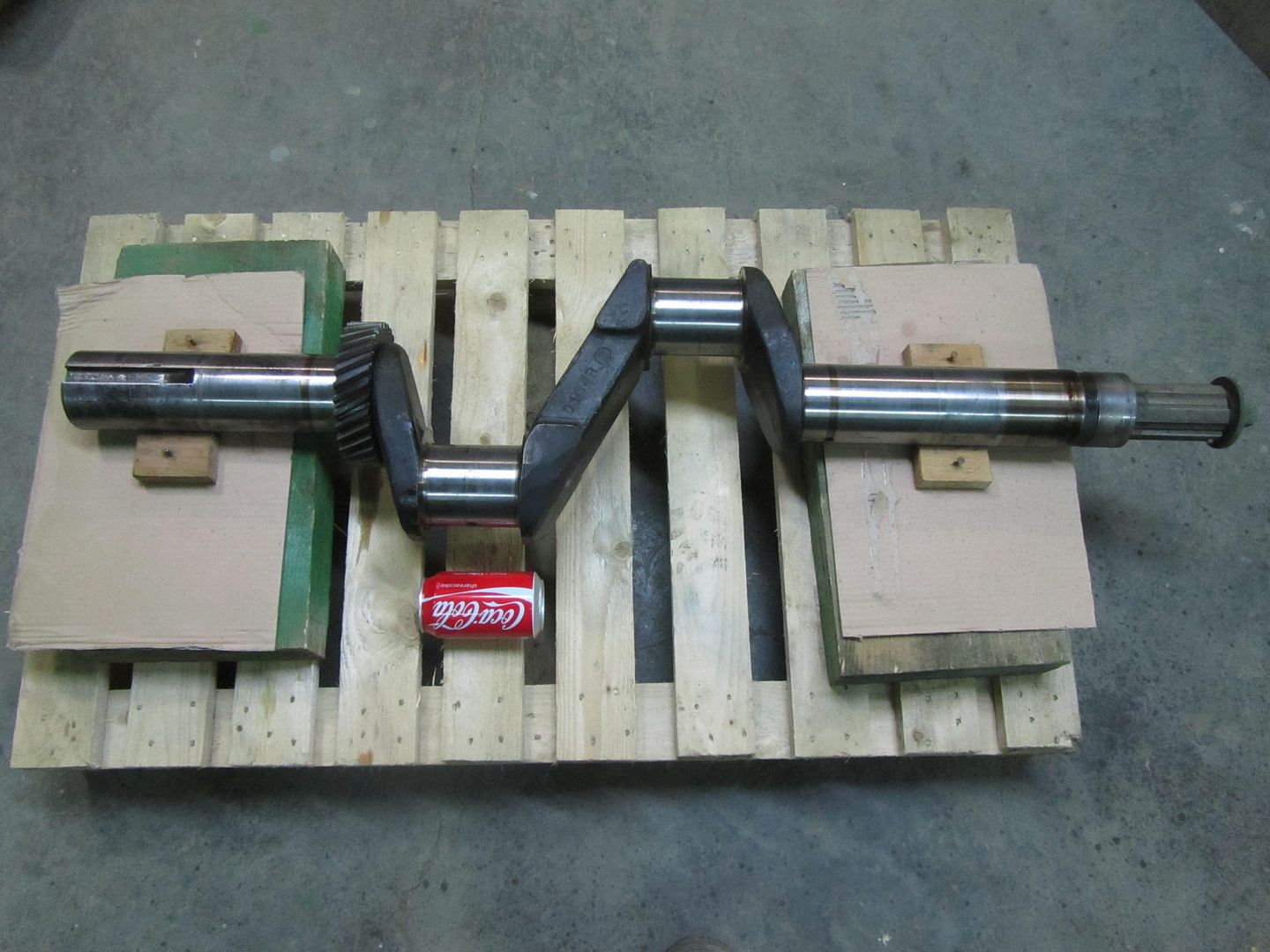

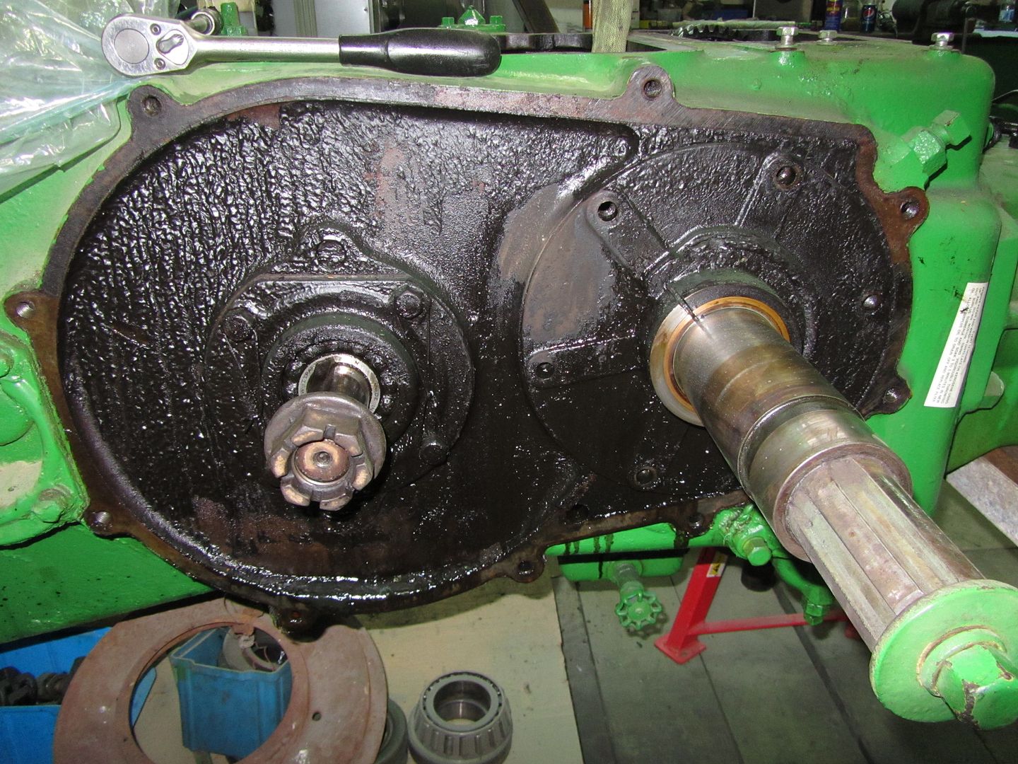

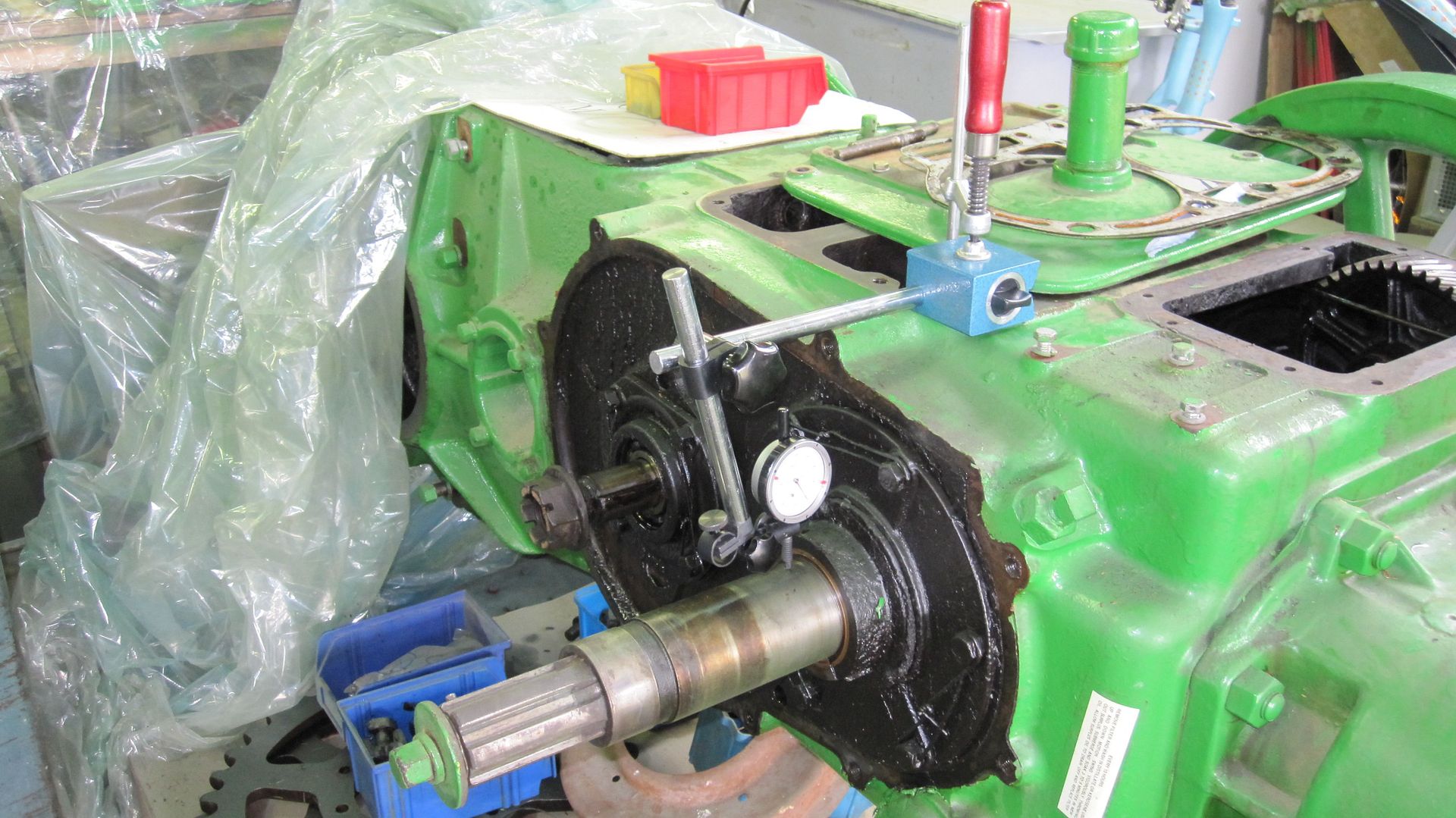

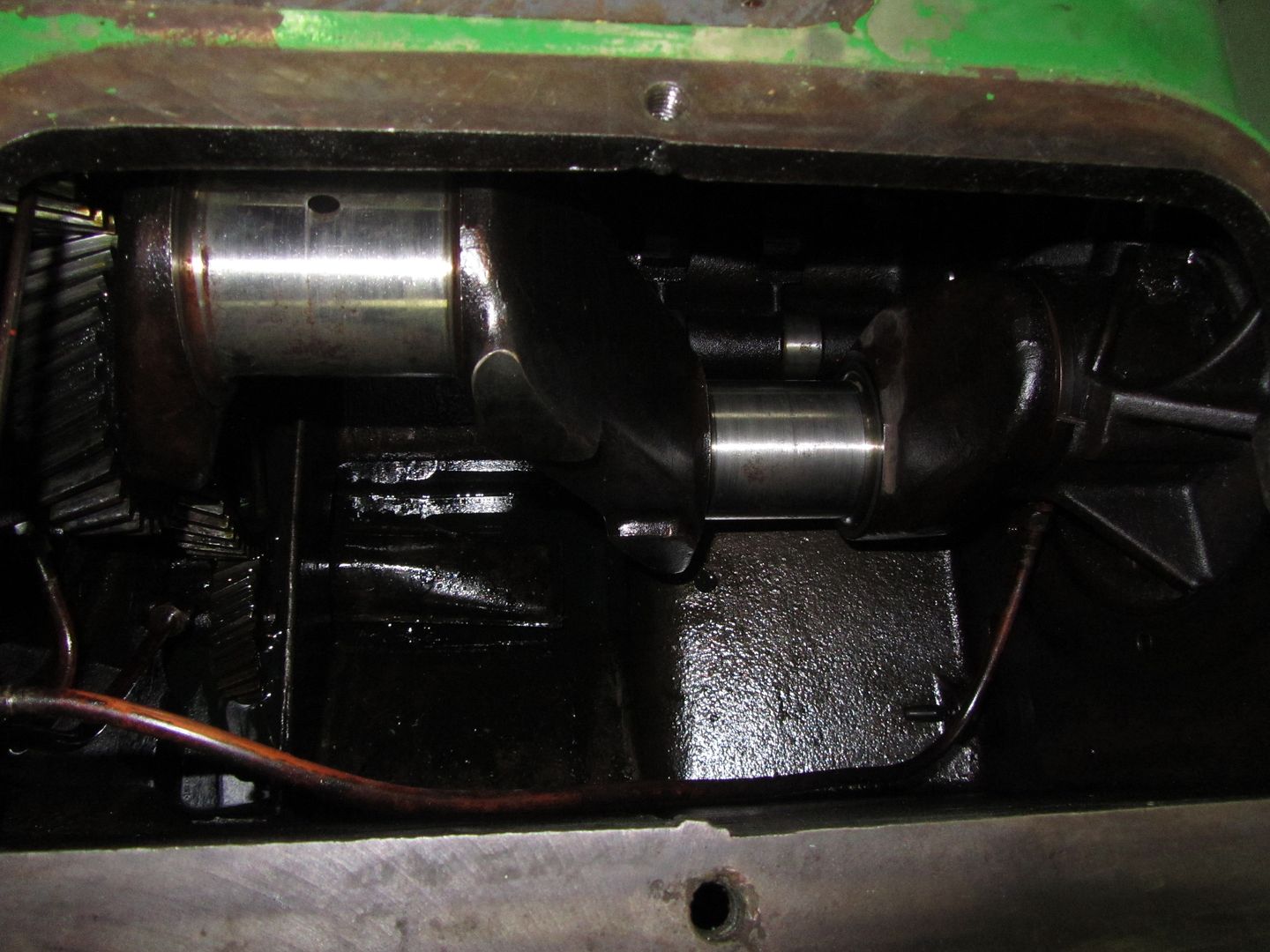

Message par Eyschen le 29/11/2014, 01:04
Bonsoir tout le monde,
Revenons enfin à notre pépère …
Il y a du nouveau, le vilebrequin est de retour !
Le démontage…
Les deux paliers extérieurs doivent être retirés de leur coté avant que le vilebrequin en soi peut sortir du coté droit… Shocked
Le coté droit …
Coté gauche …
Au retour de l’atelier (ANG Lux-ville) … Cool
Coté droit …
….et gauche.
Je vais revenir sur les deux paliers avec les coussinets.
À savoir que les coussinets ne sont plus livrables. Evil or Very Mad
En plus les paliers sont différents un de l’autre… et… et … pale
Eyschen
