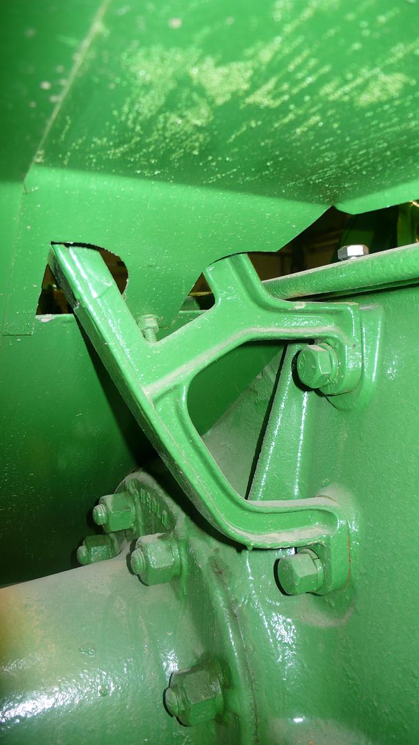

Le support de fixation du garde-boue.
(Autrefois les gens étaient encore soucieux de faire valoriser l'esthétique d'une pièce )

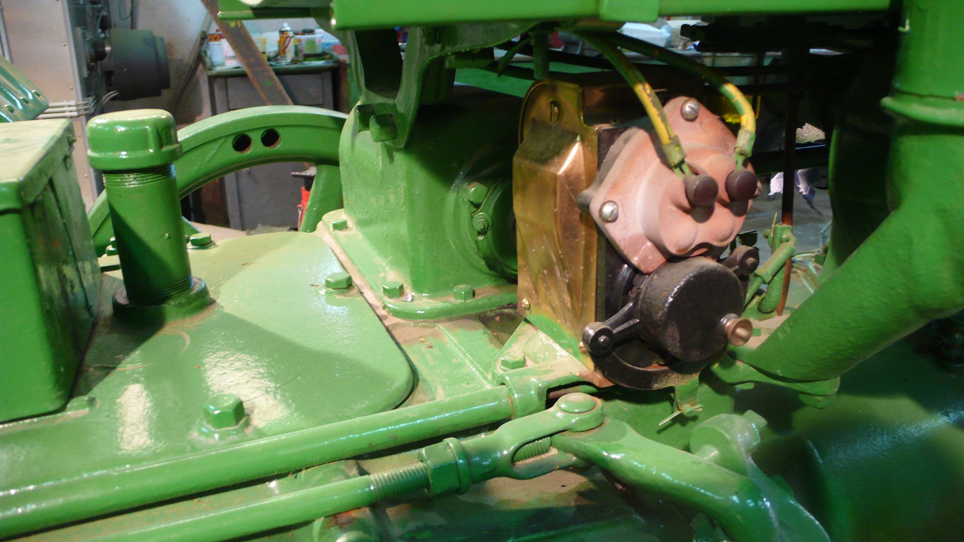

La centrale électrique. (D'ailleurs la seule sur tout le tracteur )

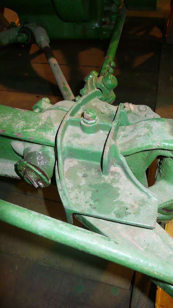

La barre d'accouplement de la direction ...
Ici un bon exemple où on peut voir qu'il faut toujours se méfier de l'aspect global d'un tracteur.
Il faut voir dans les détails Exclamation Exclamation Exclamation
On se demande comment ils ont opéré dans les entrailles de la pauvre bête ?

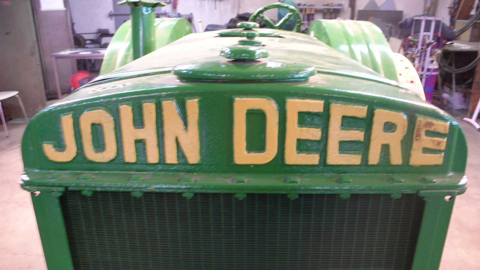

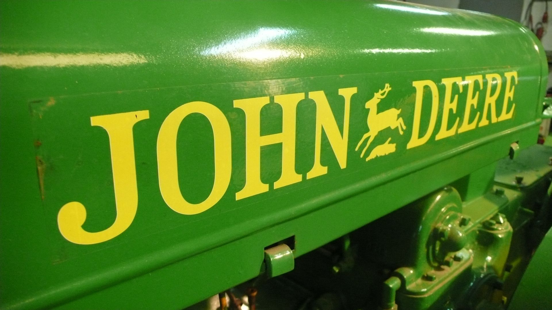

La frimouse de la bête.
La fixation du train avant ...
:bizarre: Ca sent le boulot !

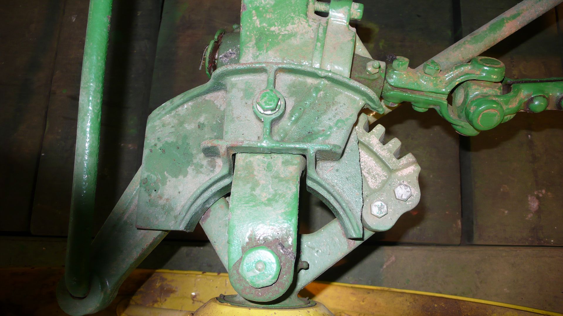

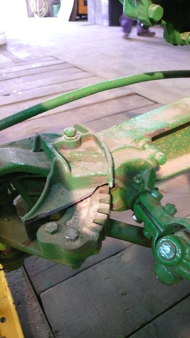

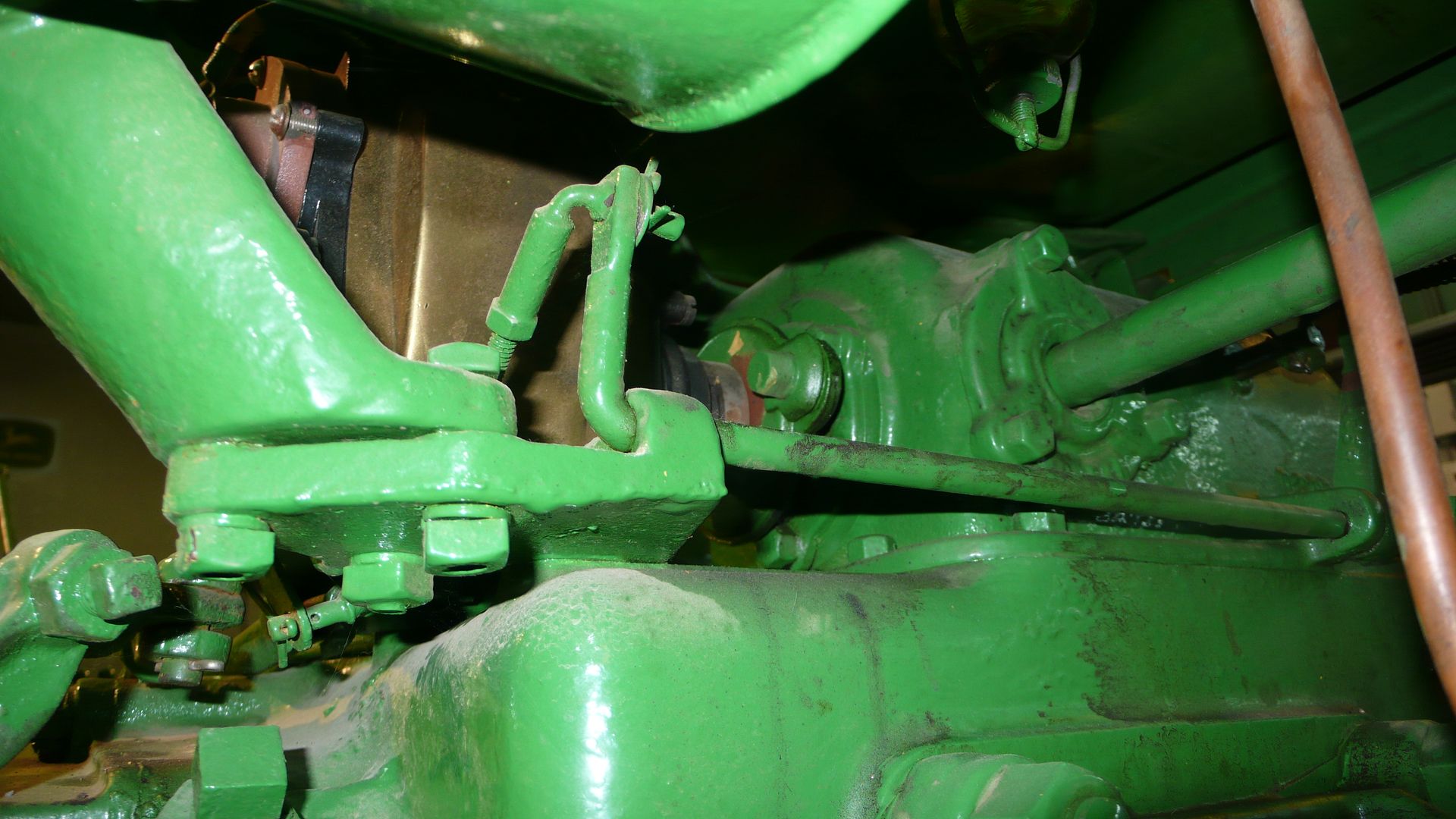

La cremaillère de la direction ...
Mais ... :bizarre:
Il manque un morceau de la protection.
À mon avis c'est le vendeur en Belgique qui l'a cassé car la la pièce cassée était livrée avec .

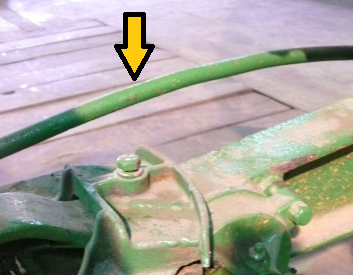

La tige courbée est à la barre d'accouplement de la direction des roues avant. Suspect
Je me répète peut-être en disant que le tracteur était annoncé comme "restauré". scratch

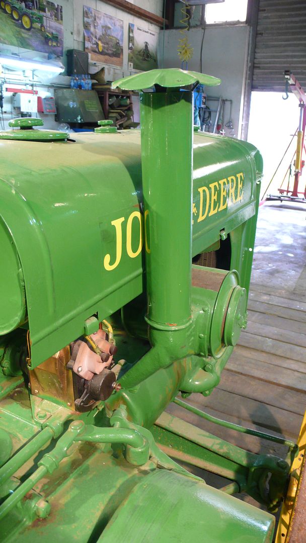

Avec un peu de retard le coté gauche du vieux cerf ...

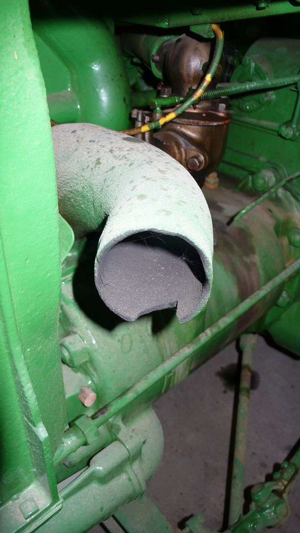

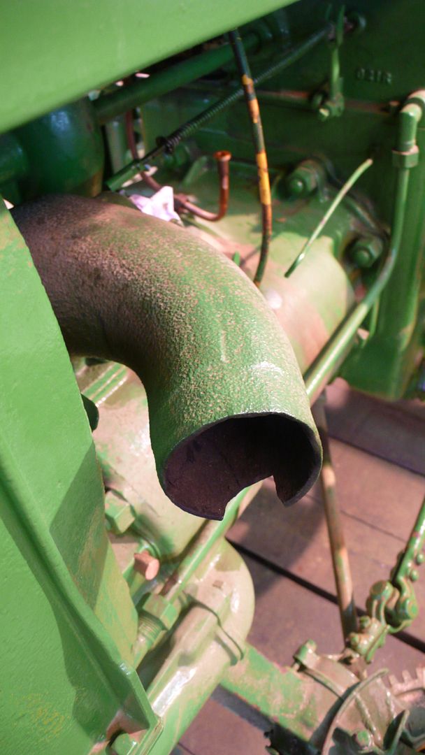

Le pot d’échappement !!!!!
Non non c'est tout !
Il ne manque rien, sauf le petit coin dans le tube.

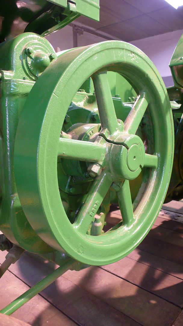

Le volant typique du Spoker ( a qui il doit son nom)

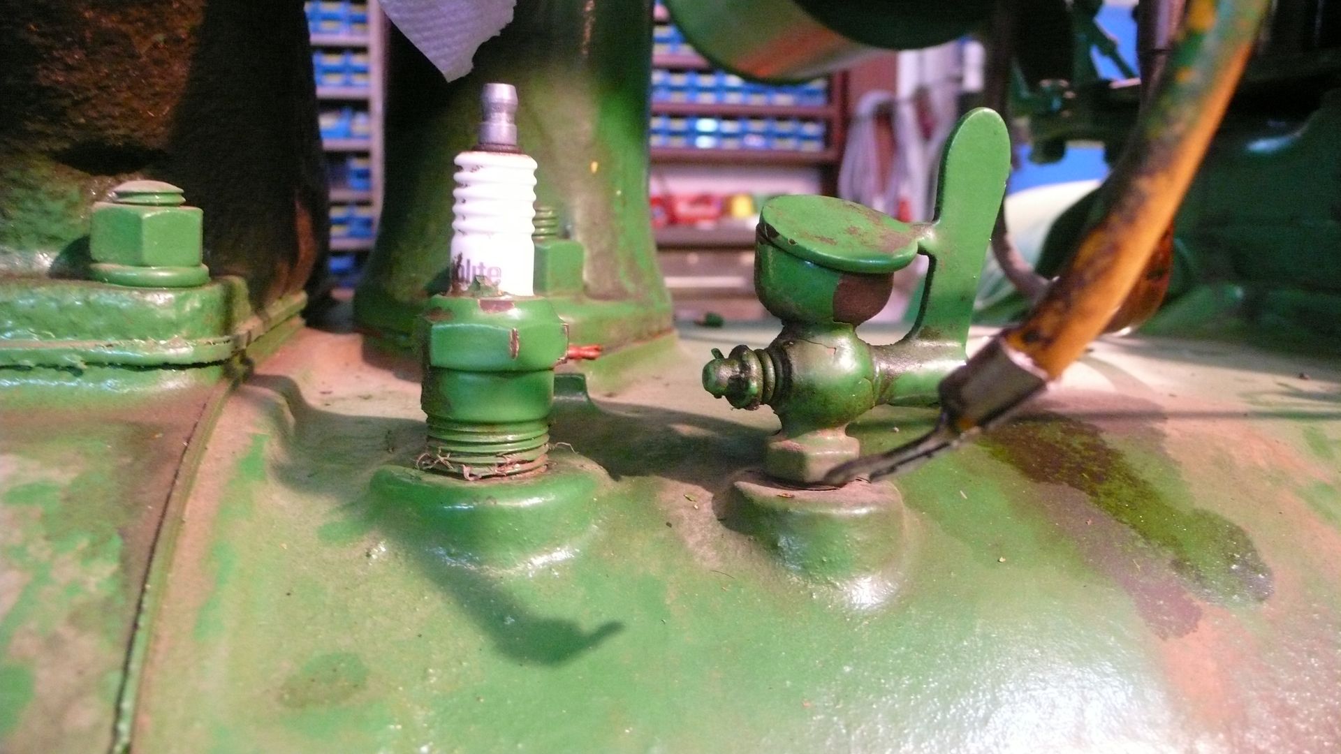

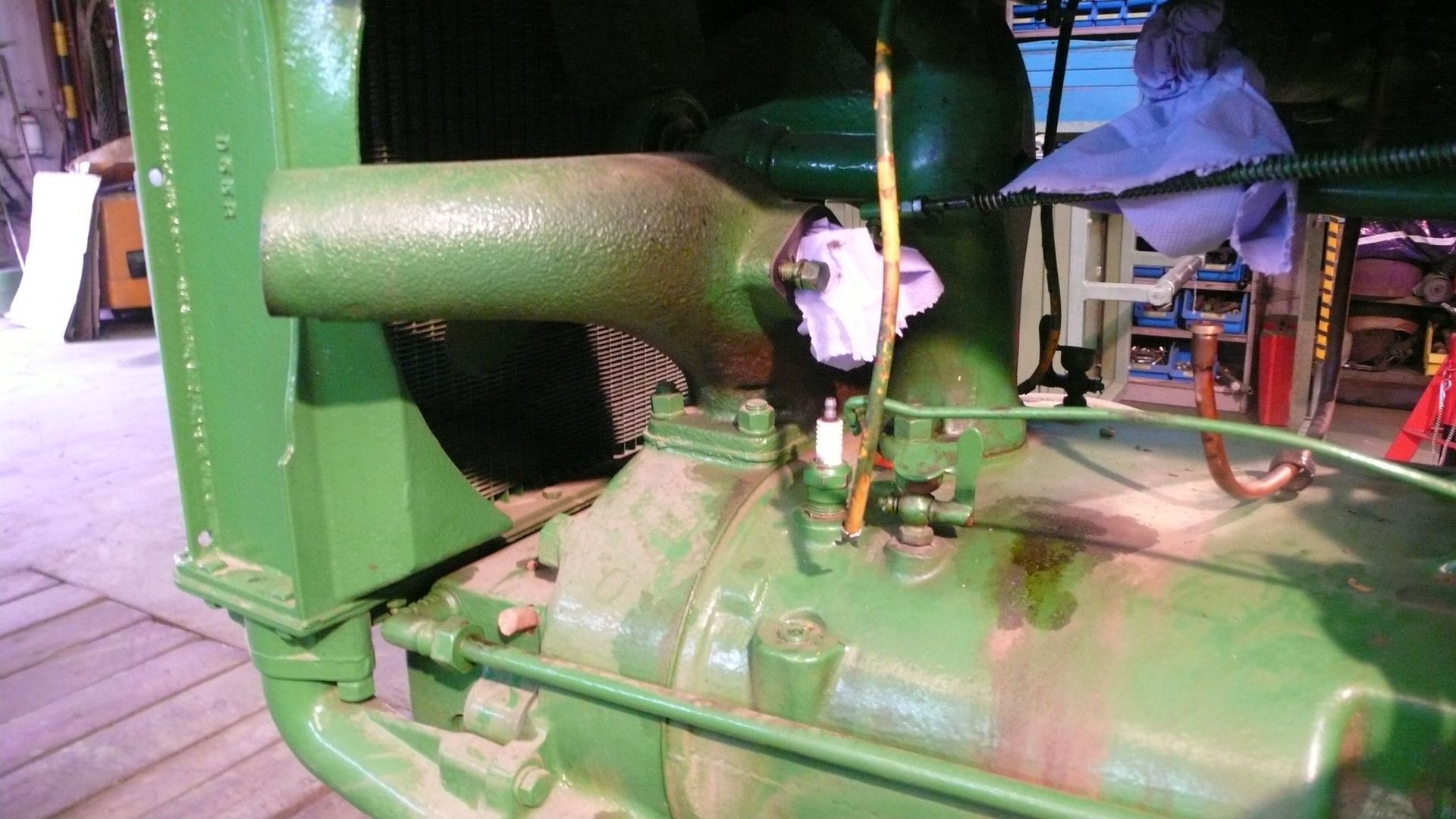

Les trous ne sont pas d'origine et je ne sais toujours pas pourquoi à quoi ils servaient. :bizarre:

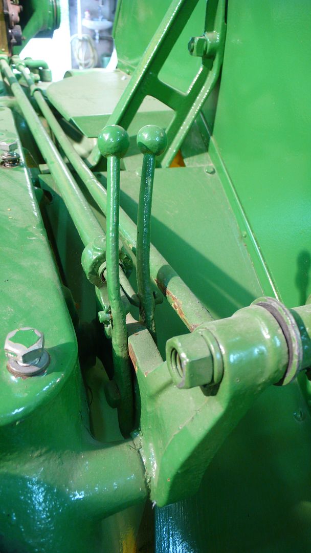

La bougie avec le robinet de décompression ...
Après déjà avoir démonté le carburateur ...

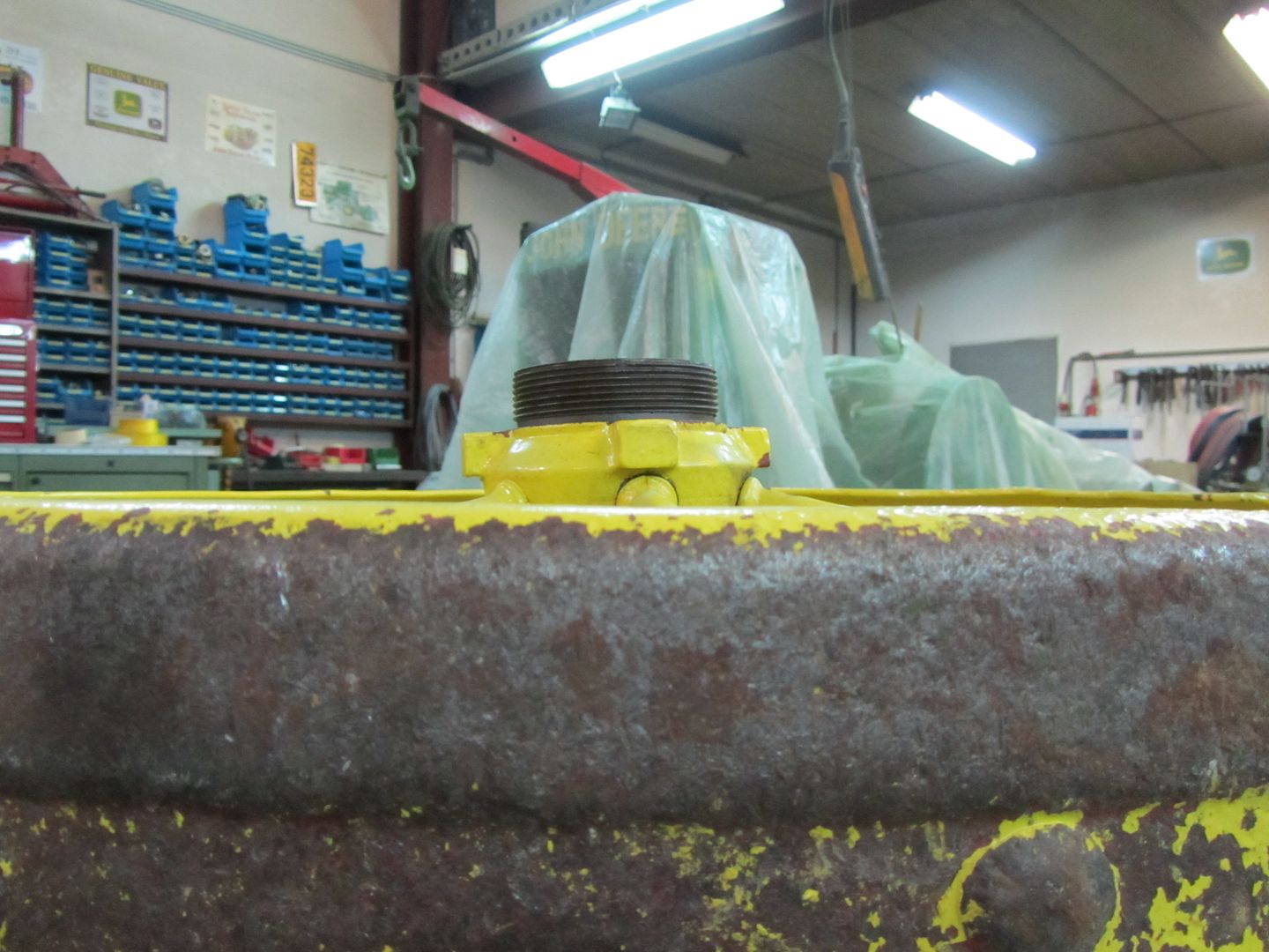

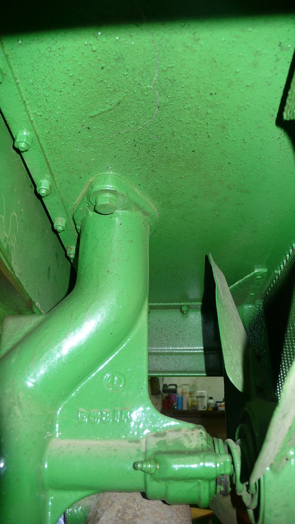

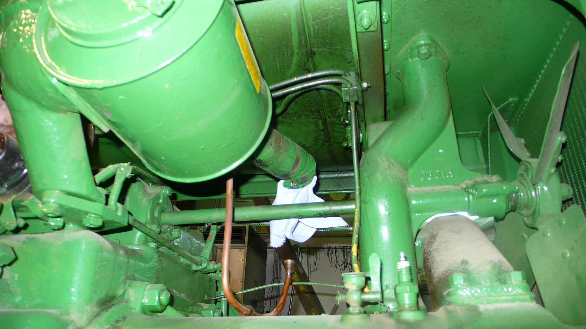

En dessous du réservoir ...
L'attelage du cerf ...
Ce que vous voyez maintenant ce n'est pas un problème dermato du cerf, mais tout bêtement un bon tas de couleur verte sur un bon tas de terre amérlo.
Si on veut faire la vidange du moteur, c'est très pratique !!!!! Mais pour le reste ...

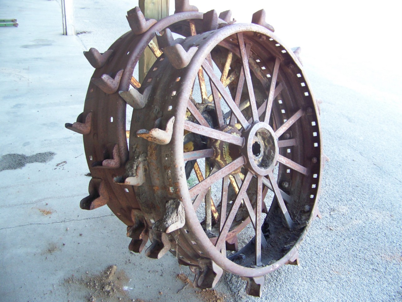

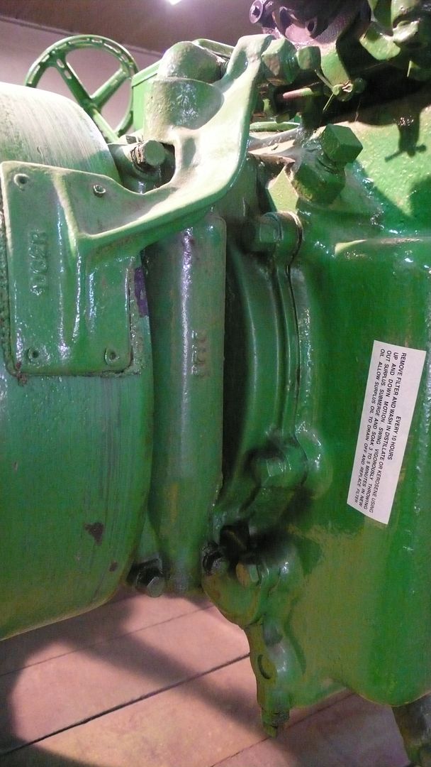

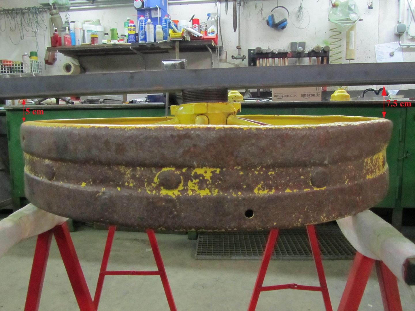

Les sabots avants sont au menu ...
Non !
Ce n'est pas la prise de photo qui fait que les jantes ne semblent plus être très circulaires. affraid
Elles sont si déformées en réalité !
Le restaurateur précédent avait aussi une très bonne idée
pourque le roulement se sent mieux à son emplacement...
Fait avec de la tôle d'une canette de bière.
À l'intérieur les problèmes continuent ...
Vite ! Fuyons de là.
Un regard sur le moyeu...
affraid
Celui là s'est également penché d'un coté ... No
La décision a été vite prise, il nous faut des nouvelles jantes.

Message par Eyschen le Dim 15 Juil - 1:54
Bonjour tout le monde,
Aujourd'hui on prépare les jantes arrières pour les amener dans un atelier,
pour résoudre le problème de canelure.
( décrits dans un des posts précedents)
On a libérer la jante gauche de son extension.
Le chalumeau a dû être prise pour pouvoir dévisser le basard.
Pour le coté droit, le vendeur m'avait donné une extension de jante avec.
Celle-ci a été libérée de ses crampons (denouveau avec de l'aide thermique)
