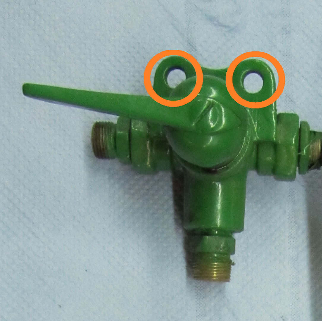

Ce qui m'a fait suspecte était que le robinet à trois voies a eu deux oeillets. :bizarre:
Et vu qu'il n'y a rien au réservoir pour le fixer, on s'est dit qu'il ne pourra pas être d'origine. :siffle:

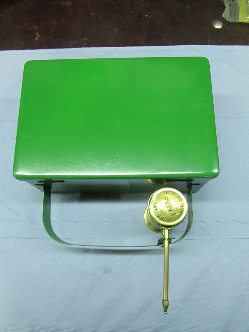

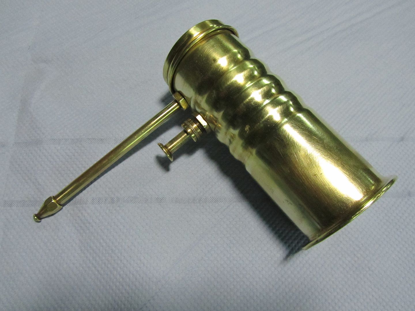

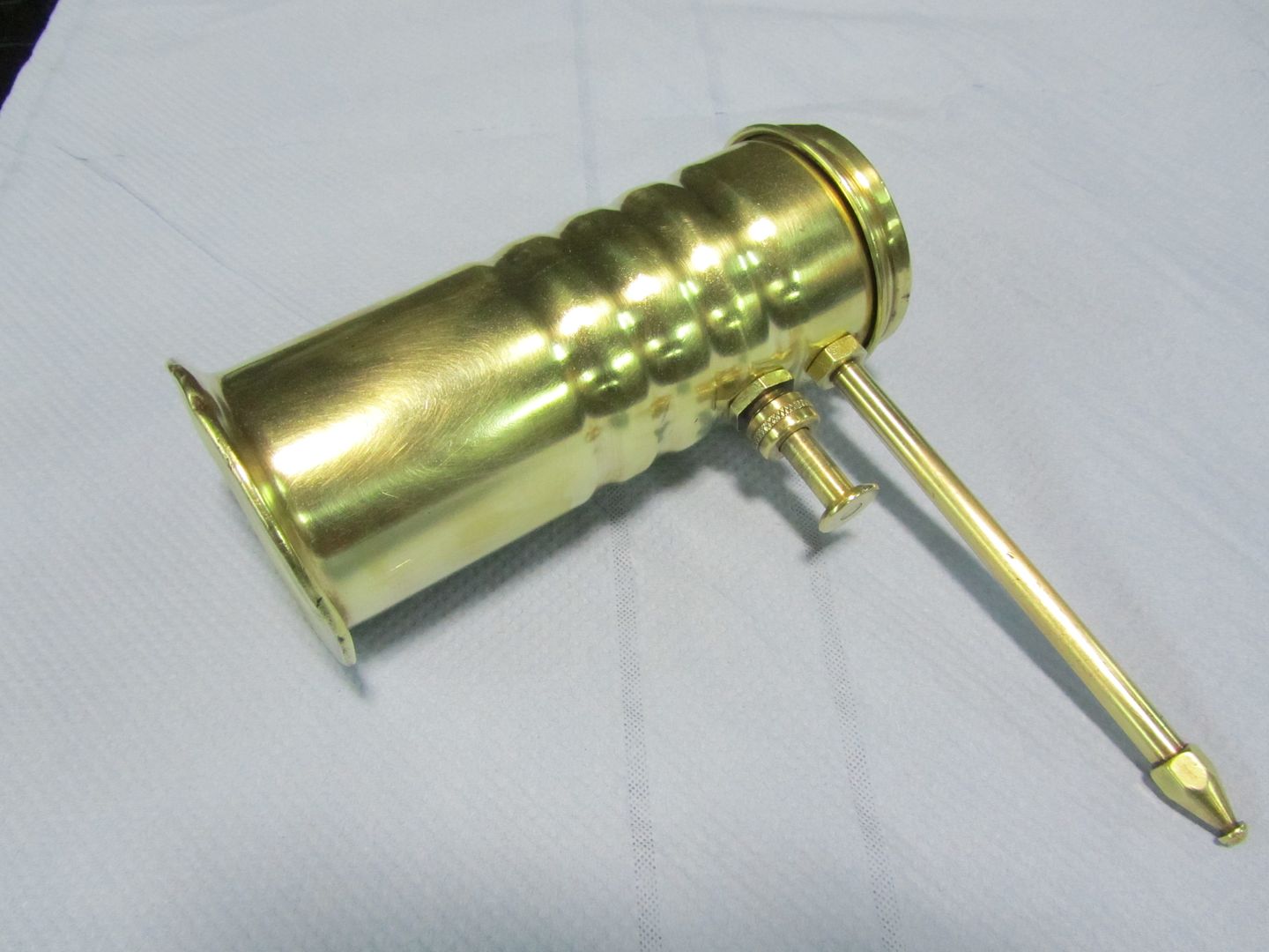

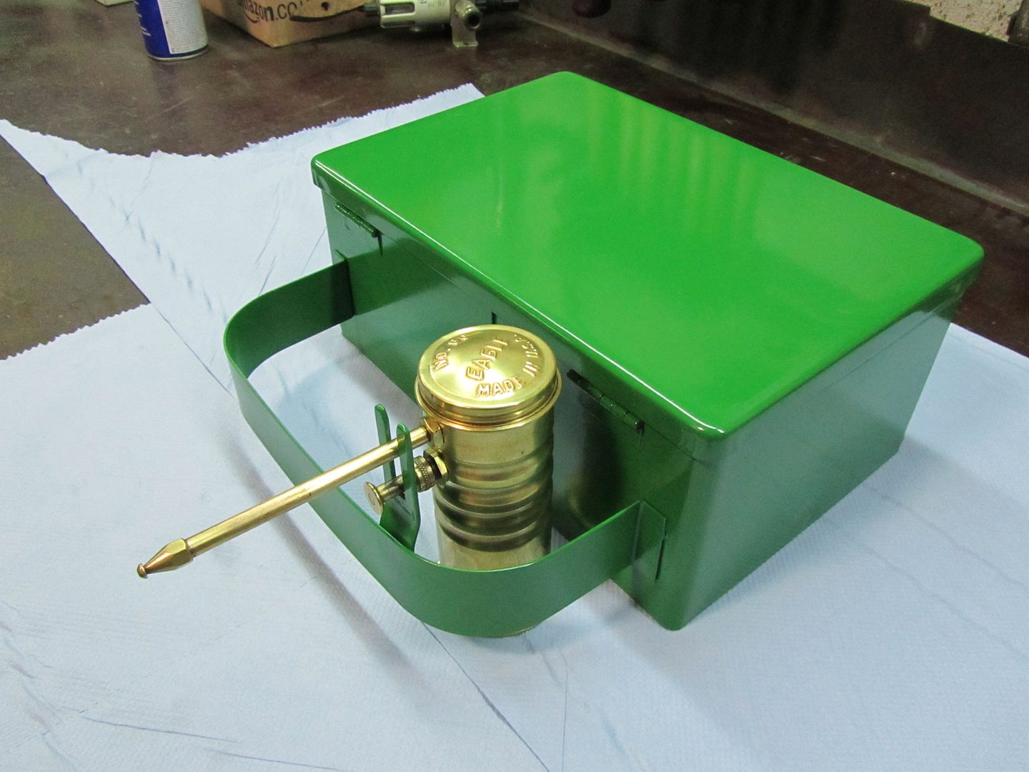

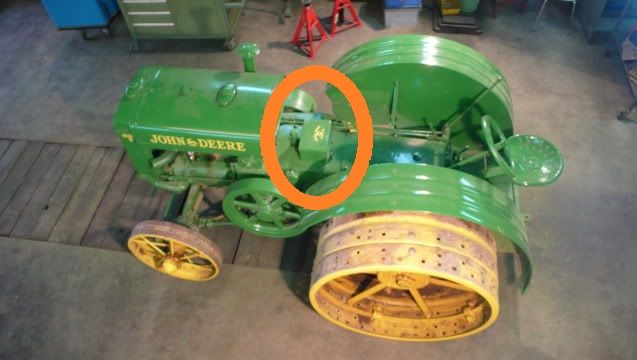

Continuons avec la boîte à outils, qui se trouve sur la boîte de vitesses
Celle-ci a été remplacée par une neuve.
(Je vous épargne les photos du sablage et de la mise en peinture)

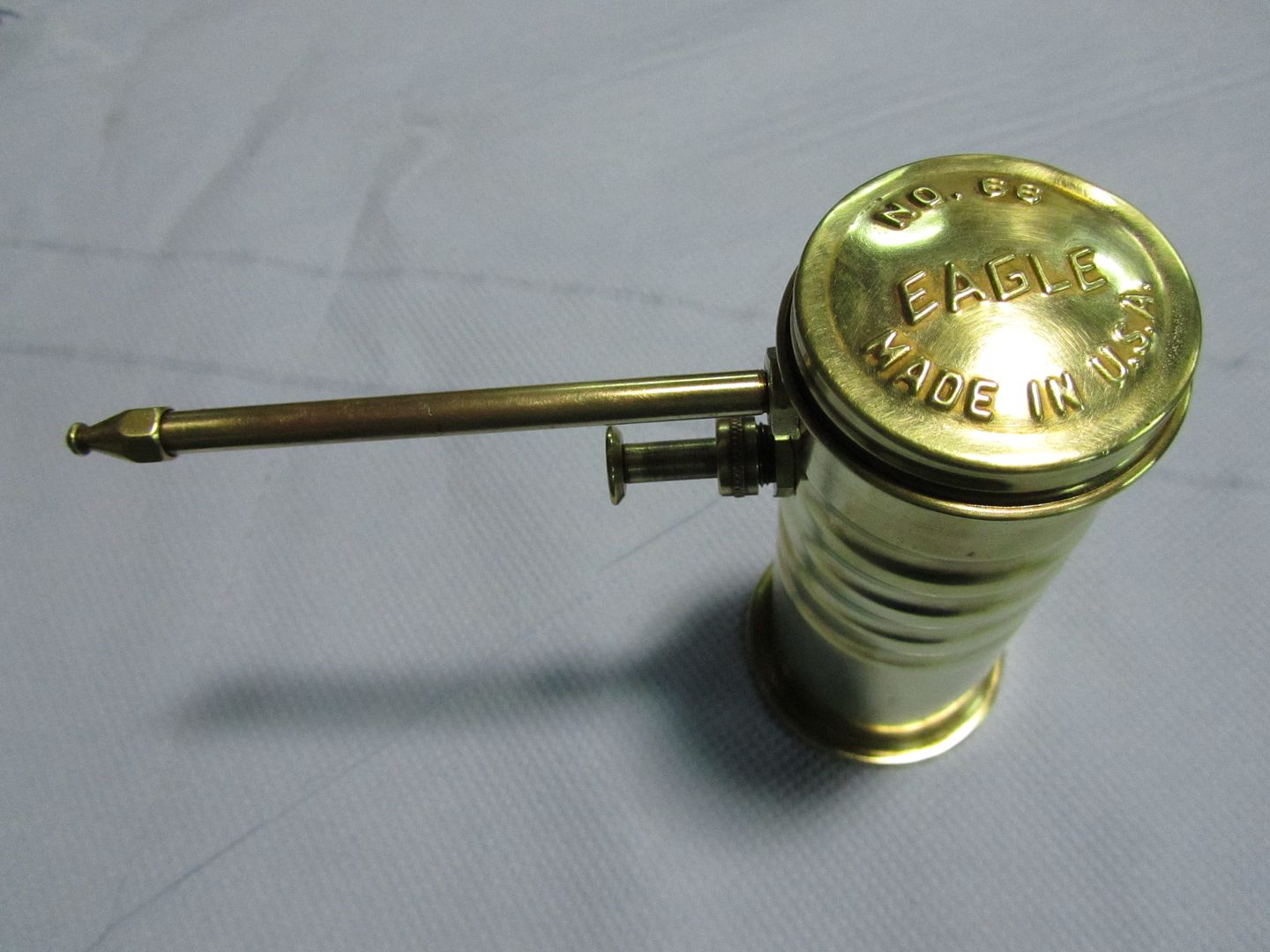

La burette n'était pas présente lors de l'achat du tracteur, je l'ai trouvé outre mer.
Pourquoi outre mer ?
À cause du "made in "
La firme Eagle exciste encore aujourd'hui !

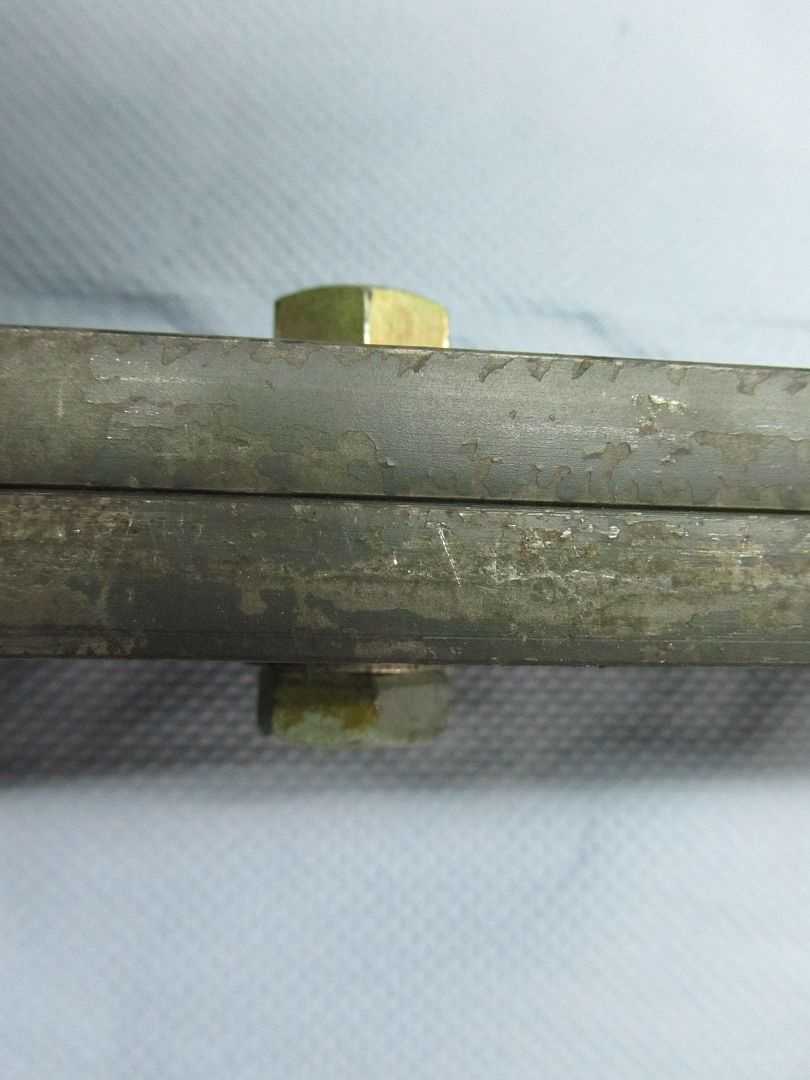

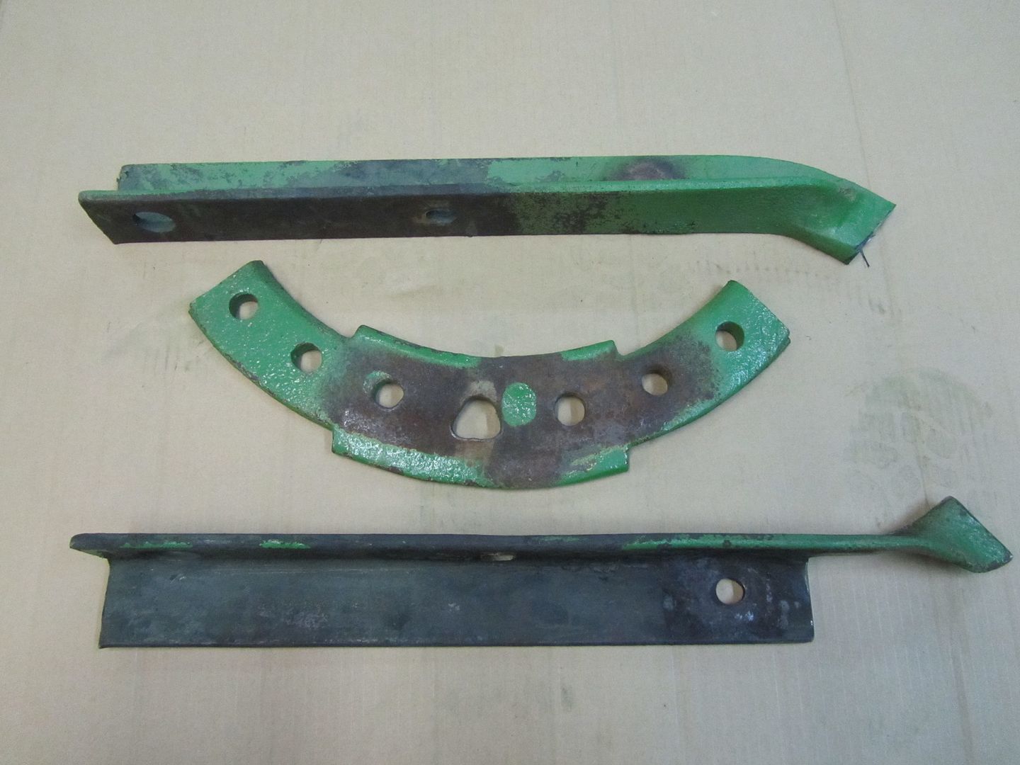

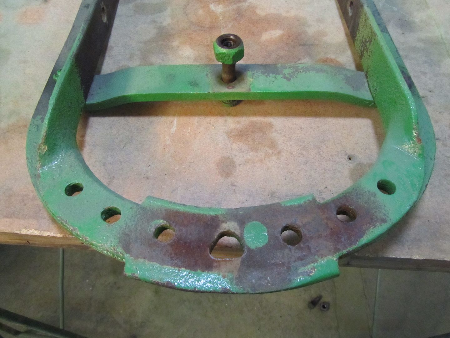

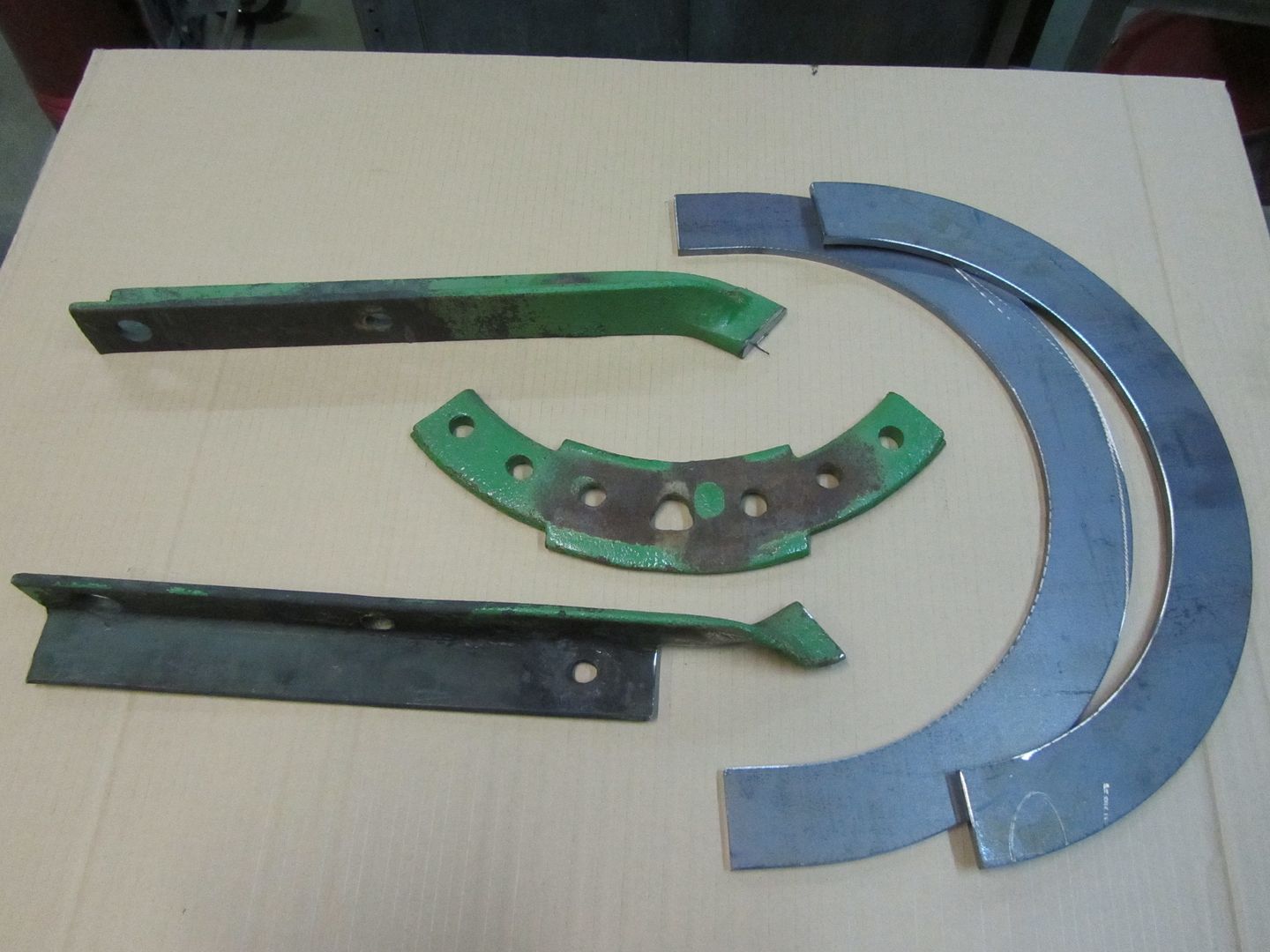

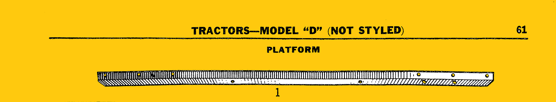

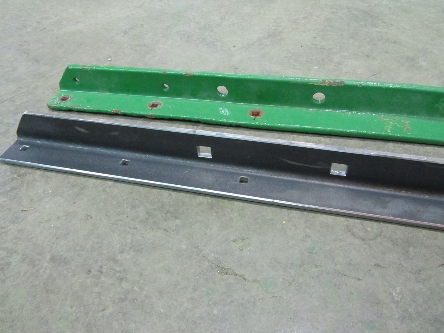

Le fer angle qui tient les deux garde boues à l'arrière.
L'état initial ...
Vu que le fer était déjà truffé avec des trous et courbé en 3D, on a décidé de refaire un neuf.
Le problème était que les deux cotés de l'angle ne sont pas égaux.
On a pris un fer "cornière" qui avait la bonne mesure d'un coté et l'autre on a coupé le long à la hauteur désirée. :siffle:
Les emplacements des différents trous ont été pris sur l'autre fer.
On a seulement repris ceux qui se trouvent aussi sur le dessin du manual des pièces détachées

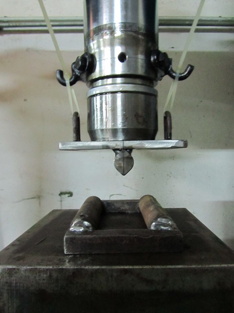

Quel méthode utilises tu pour faire les trous carrés ? :bizarre:

Les trous carrés.... :bizarre:
ça me rappelle une vidéo envoyée par un copain...
affraid
Mais, est-ce là la méthode employée par Tom ?.. Question

avec une machine a poinçon, mais avec un poinçon carré ?
http://www.youtube.com/watch?v=S_YpPnsnn2M

Pour les trous carrés j'ai pris "Georges" !
:bizarre:

je peu paraître un peu en retards par rapport à ces technologie, mais moi pour les troues carrée, je perce un trou rond au diamètre égale au côté du carrée voulus, et après avec une lime plate, je lime les quatre côtés.

Ne t'inquiètes pas Adrien, mon Frère (Georges ) l'a fait de la même manière.
Un trou rond et après ...
Ça va sûrement pas si vite qu' avec le foret "DIJET", mais vu qu’on s'est pas fixé une date (fin de restauration)
On a le temps. lol!

Je vois qu'on est resté sur les méthodes traditionnelles
Le foret "Dijet" ... déjà vu cette supercherie il y a quelques années. Le lien renvoyait vers un fournisseur qui disait que le foret n'existait pas, mais qu'il pouvait fournir tout un tas d'outils classique

Entre temps, j'aimerais pas savoir combien coûte 1 forêt dijet, mais je suis sûr qu'on pourra s'acheter un sacrée paquet de lime.

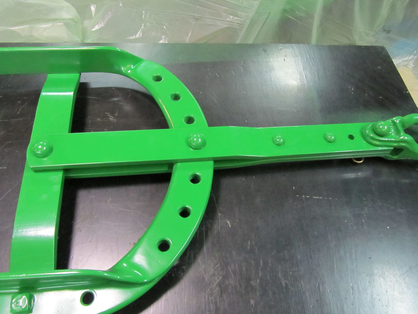

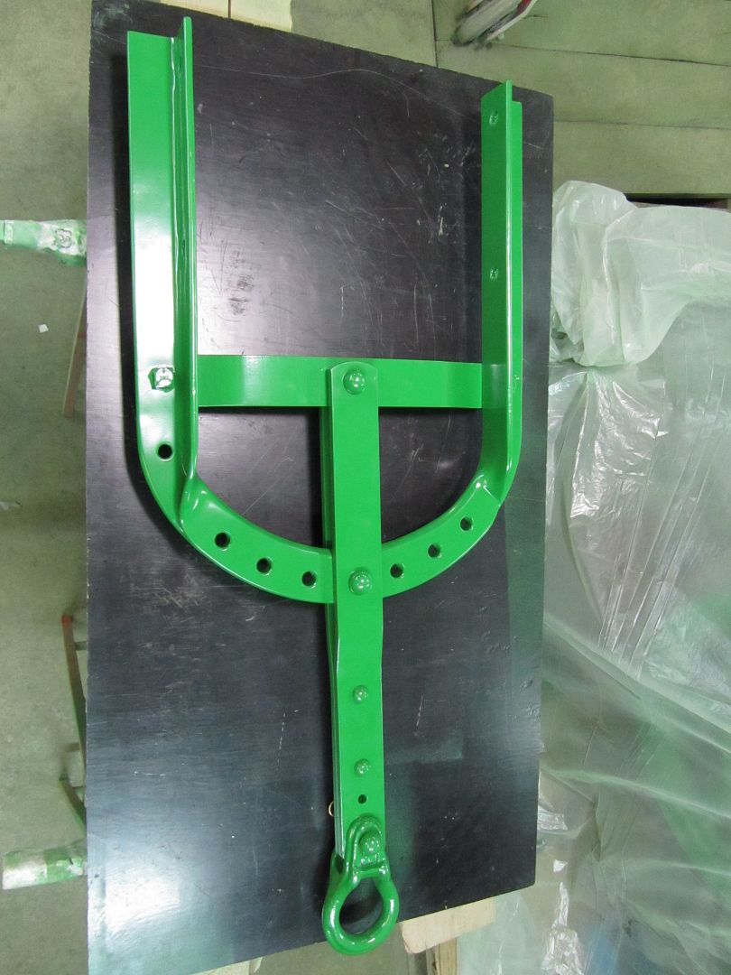

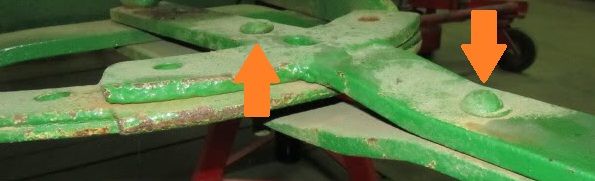

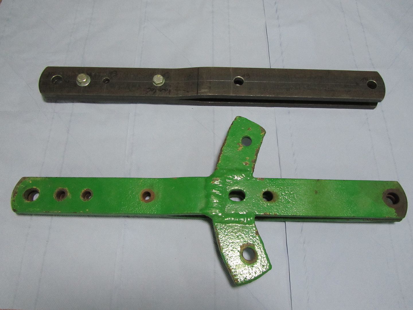

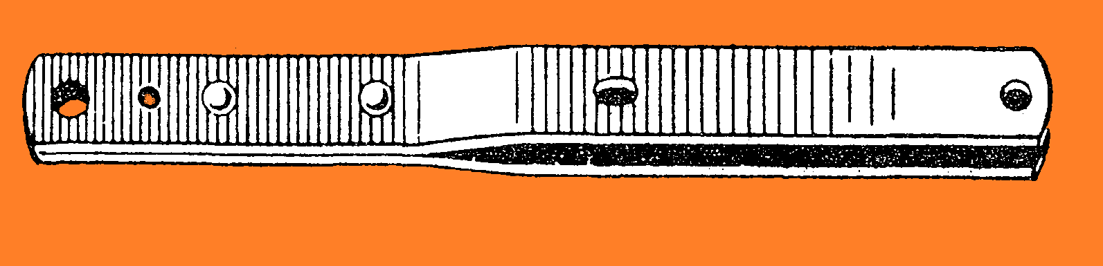

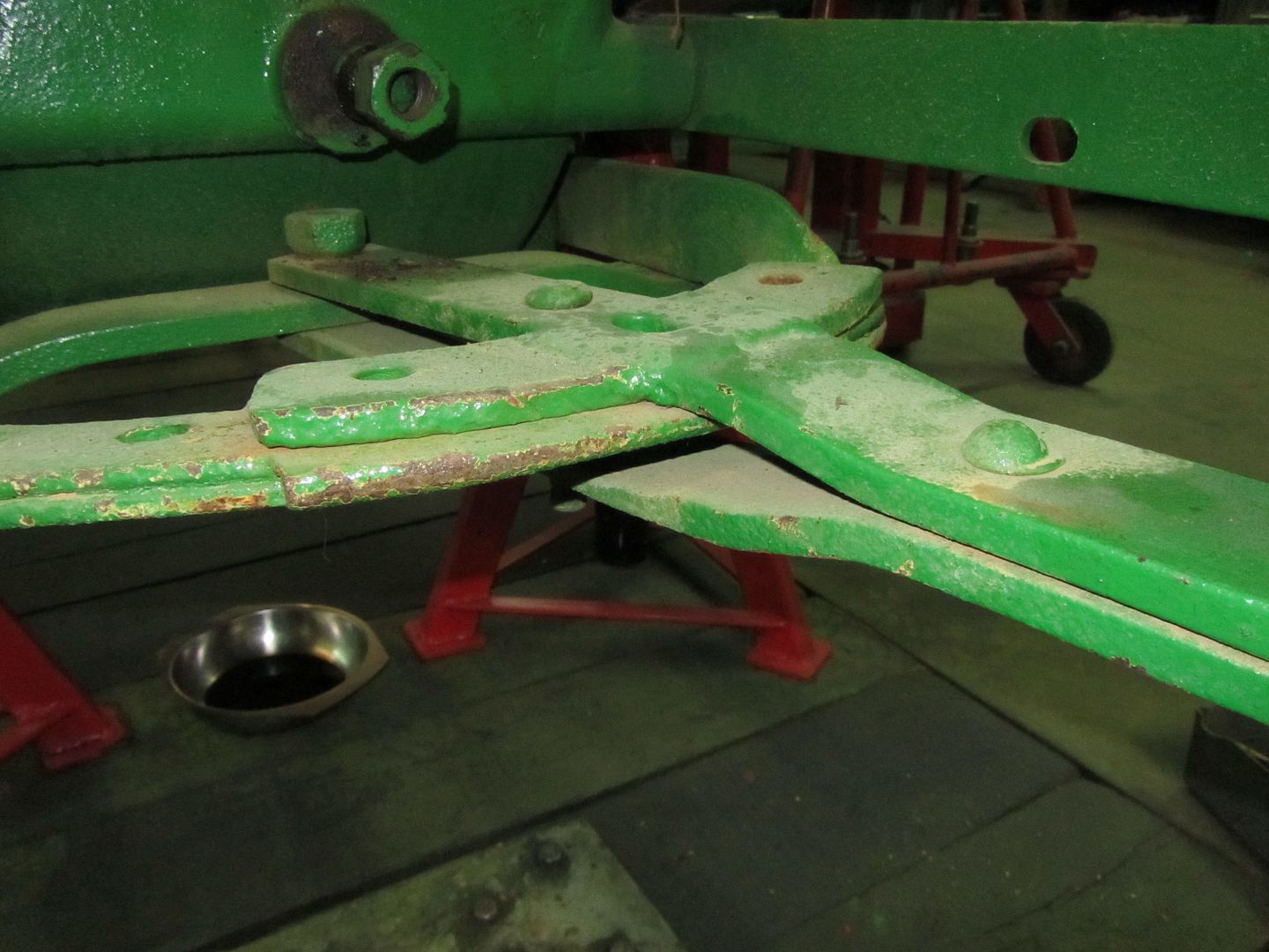

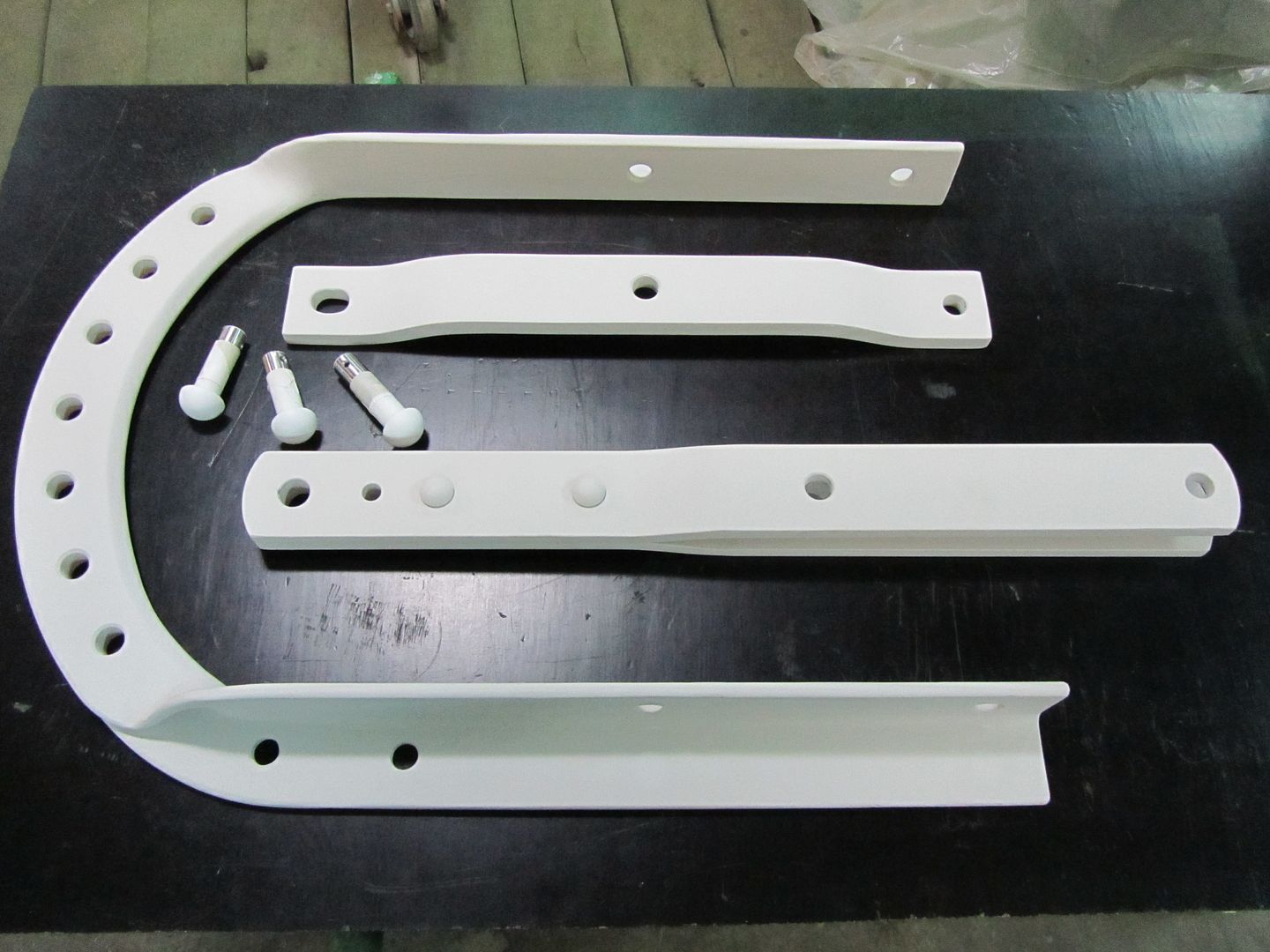

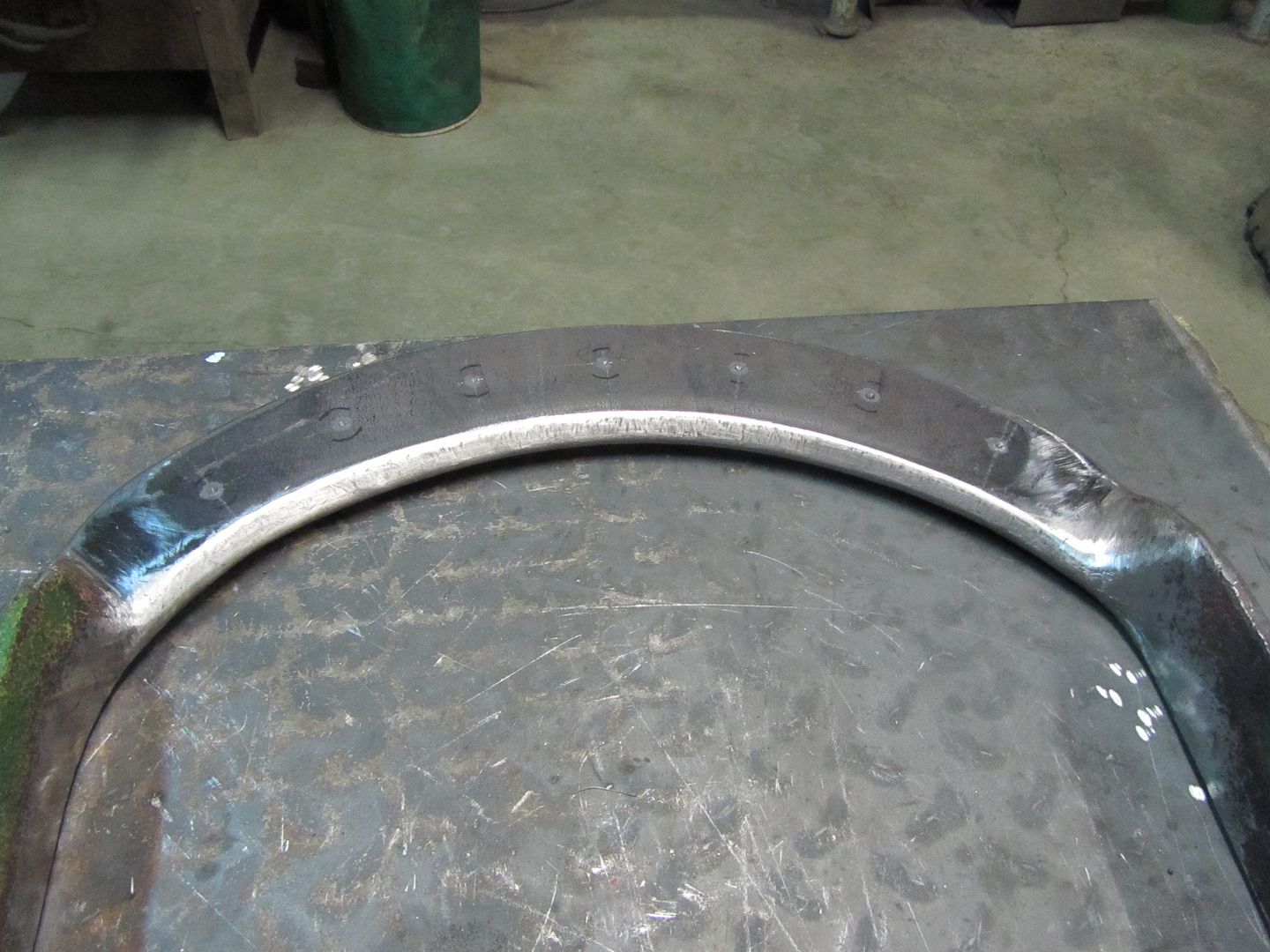

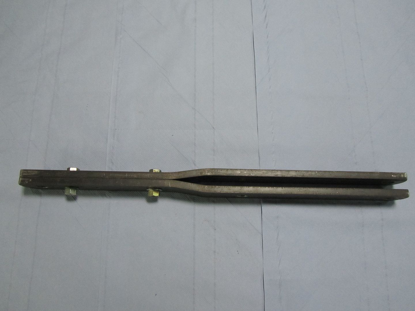

Continuons avec la barre d'accouplement.
L'état initial :
Comme vous pouvez le constater, un proprio antérieur avait renforcé la barre ! (Esthétiquement discutable ! )
On ne s'est pas amusé à libérer la barre de ces greffes métalliques, on a directement fait une nouvelle.
D'abord on a fait ...
... pour plier le fer.
:bizarre:
Eyschen
Nombre de messages : 1314
Localisation : Luxembourg

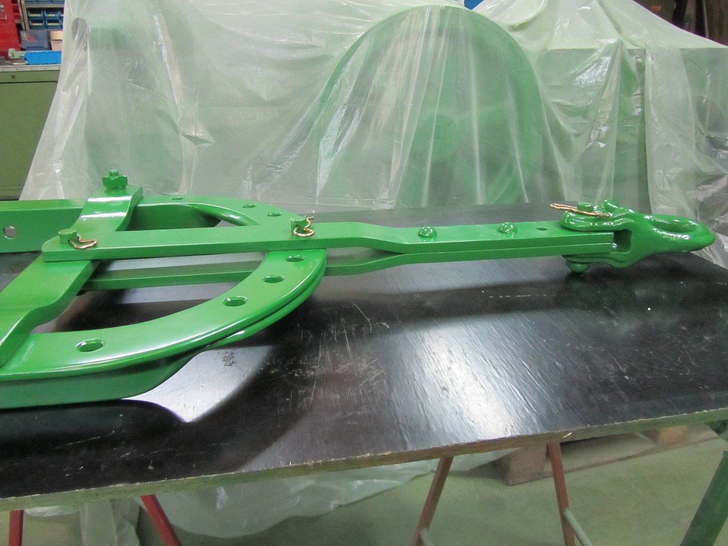

tracteur Re: John Deere Model D 1925 (dit Spoker)
Message par Eyschen le 3/11/2012, 10:29
Bonjour tout le monde,

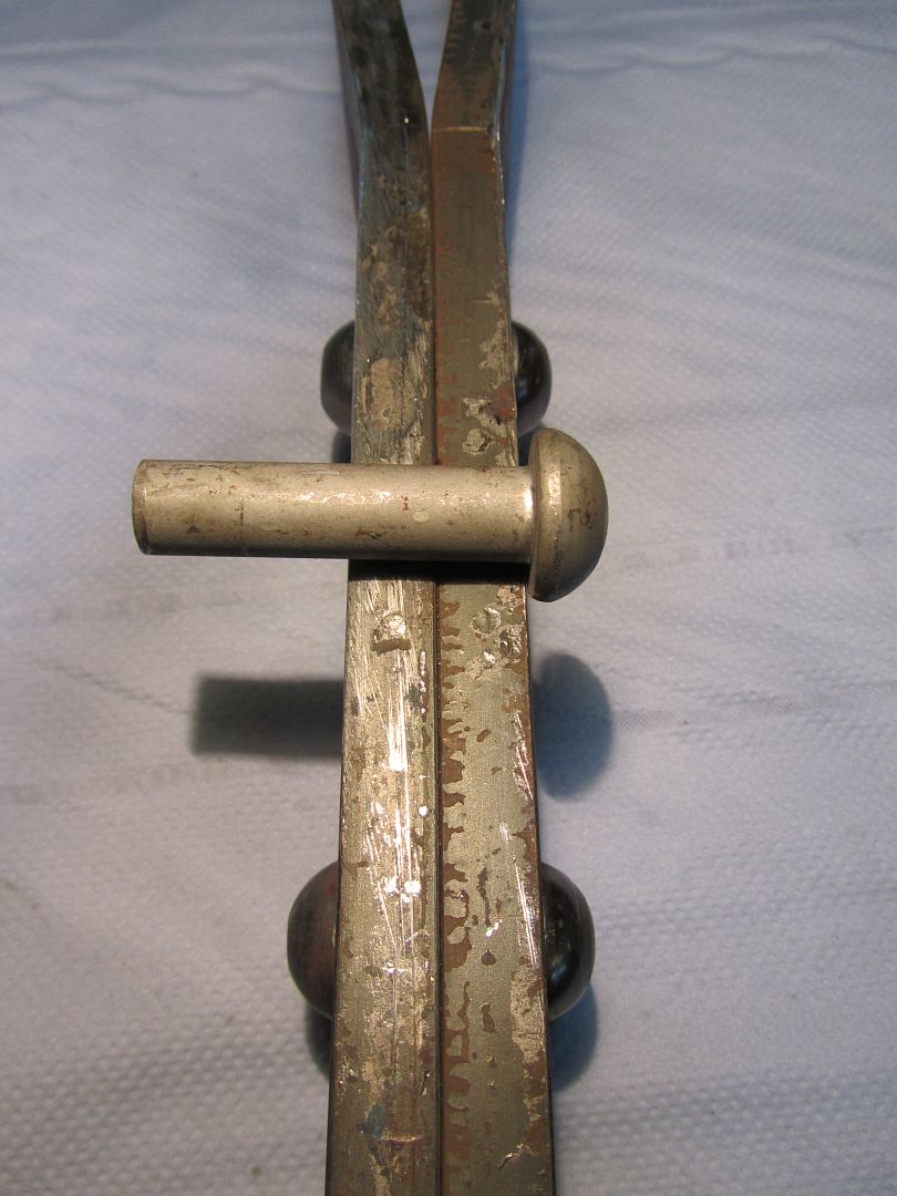

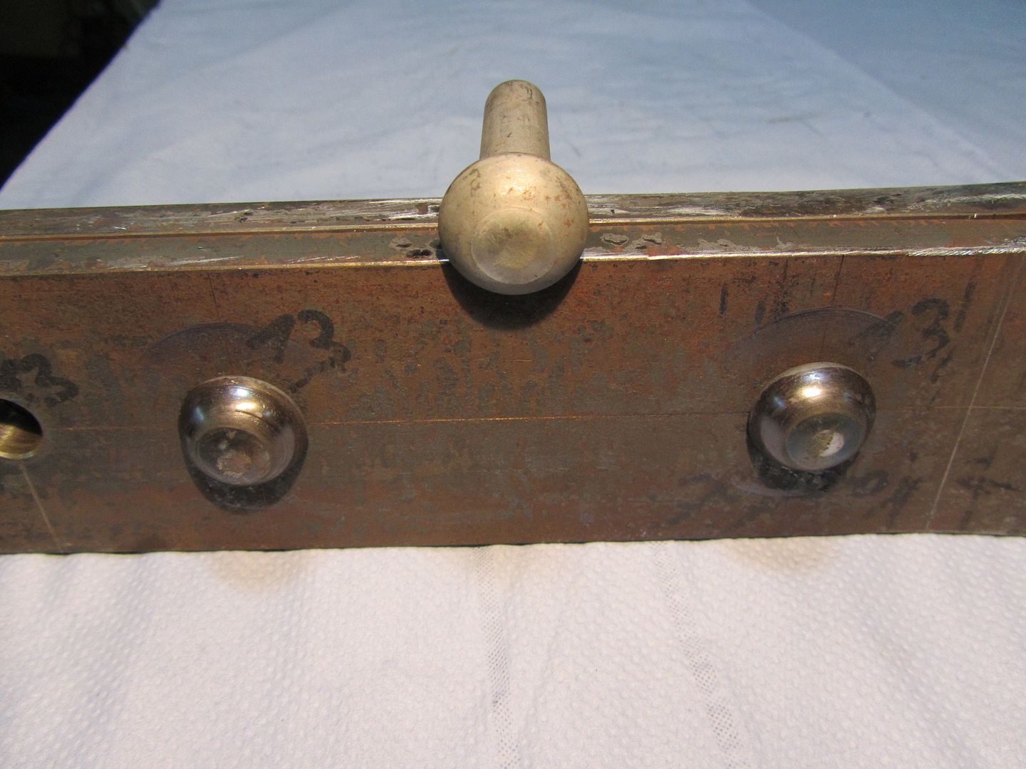

Dû au fait que les deux vis sur la barre nous dérangeaient ...

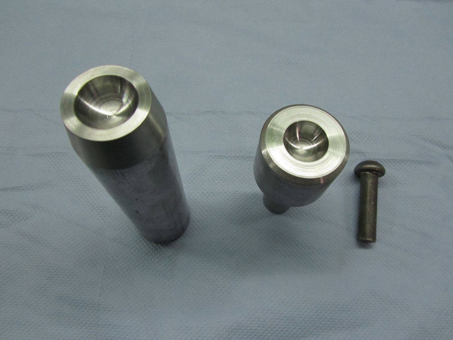

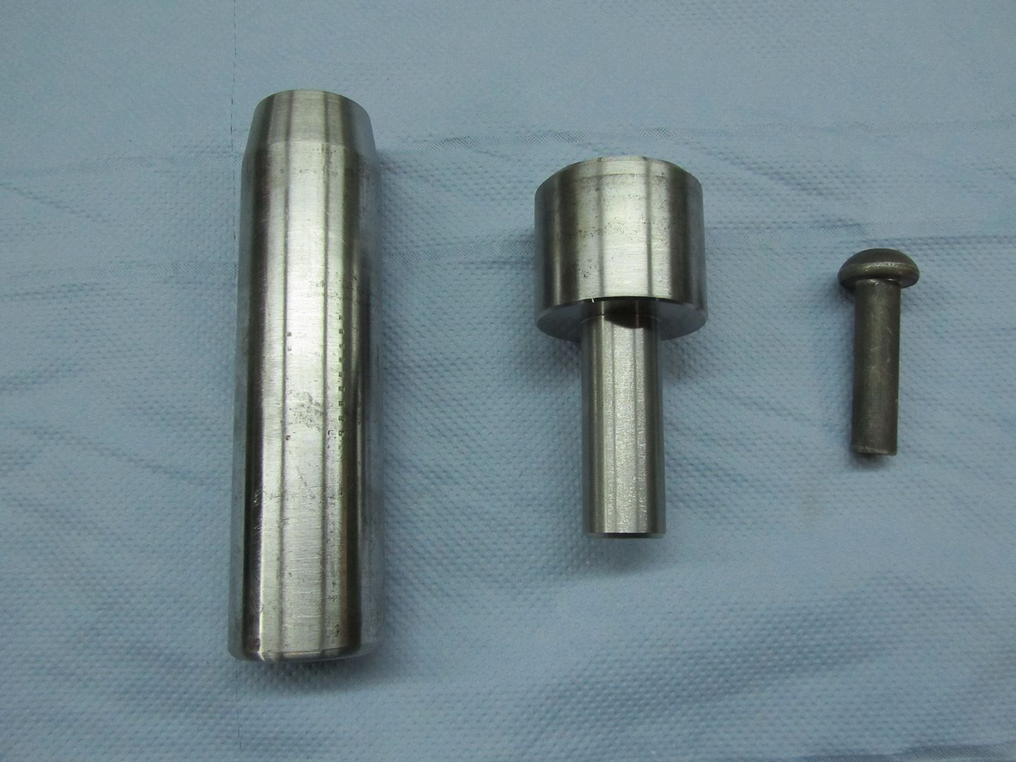

on est allé à la recherche de deux rivets (13 mm d'épaisseur Exclamation Exclamation Exclamation ).
J'en ai trouvé chez John Deere même super!
L'outil pour poser les rivets a dû être fait car j'en n'ai null part trouvé qui correspondait à la dimension requise.
Le "petit" outil est mis dans l'enclume (Ou reposera la tête du rivet) et avec l'autre on forme le bout du rivet.
(Pas besoin de dire qu'il faut prendre une masse et chauffer les rivets jusqu'ils sont rouges Shocked )
Chapeau pour les gars qui ont construit la tour Eiffel ! Car là il y en avait un peu plus à poser.
Il faut être à deux pour cette opération ! Shocked
Et voilà le résultat de l'opération.
On a eu la chance que la longueur des rivets était assez longue pourqu'une belle tête puisse se former.

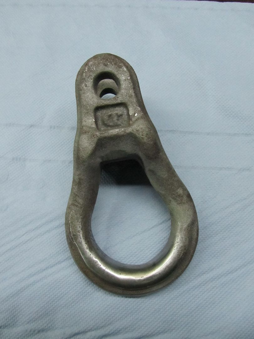

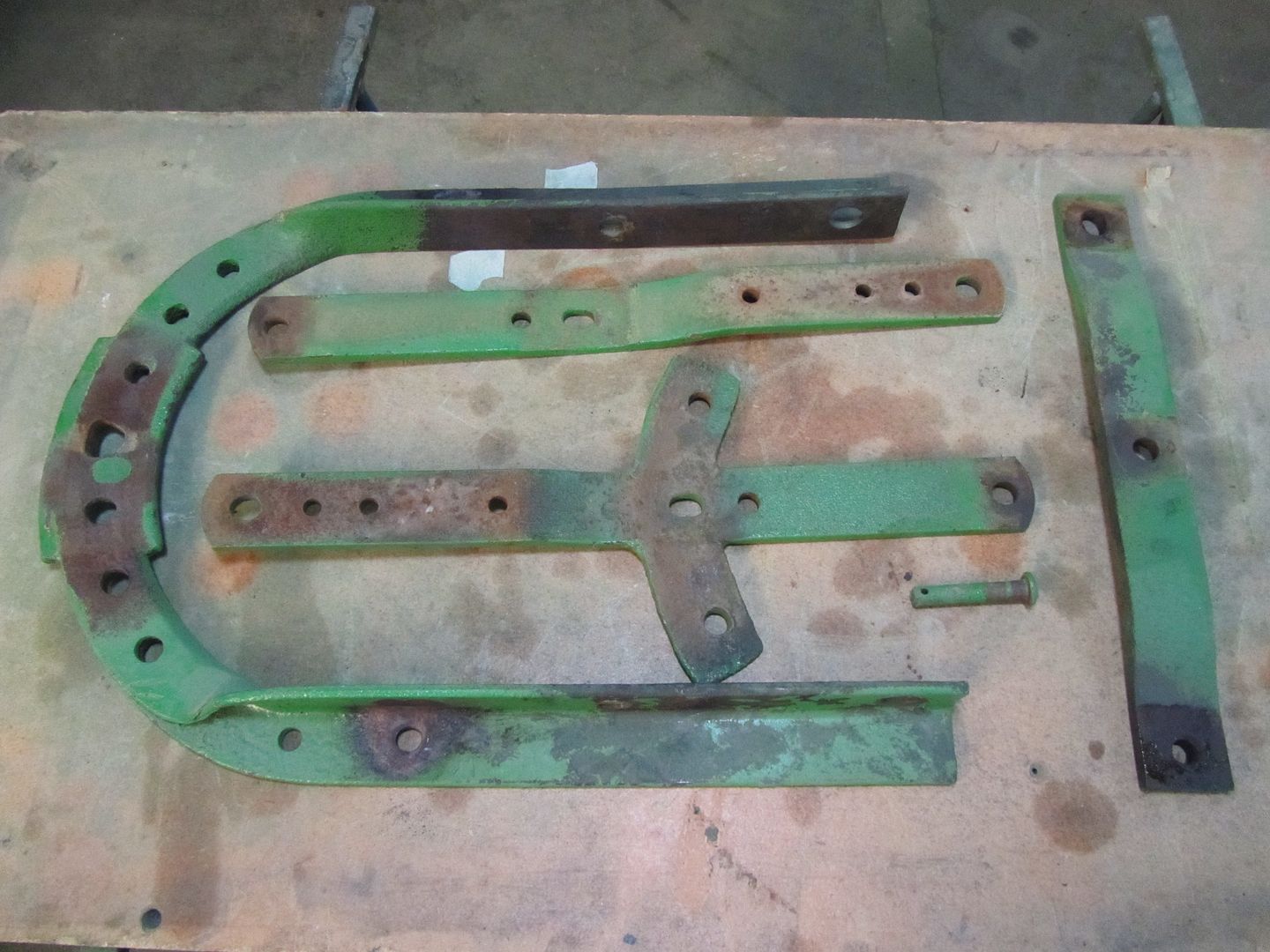

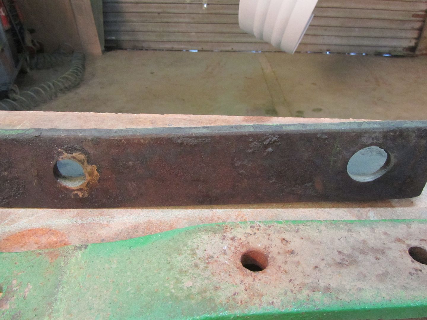

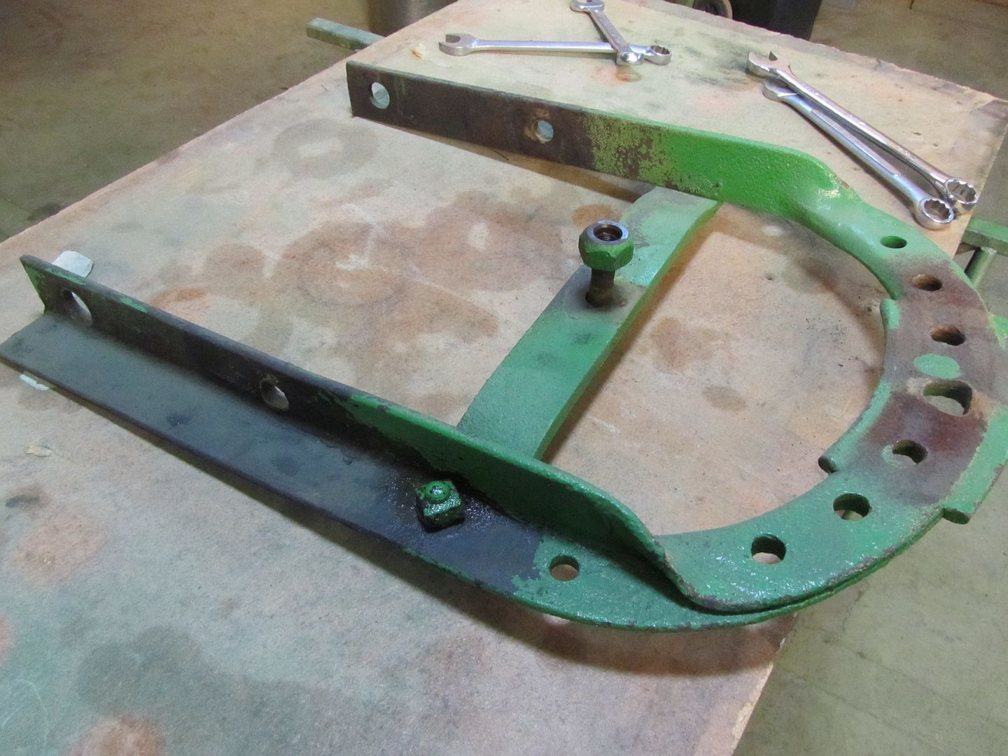

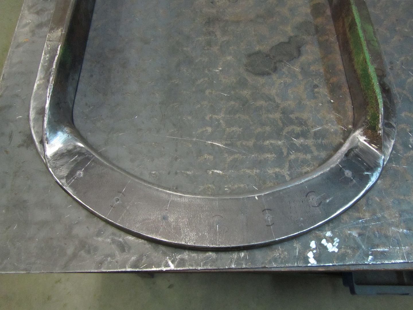

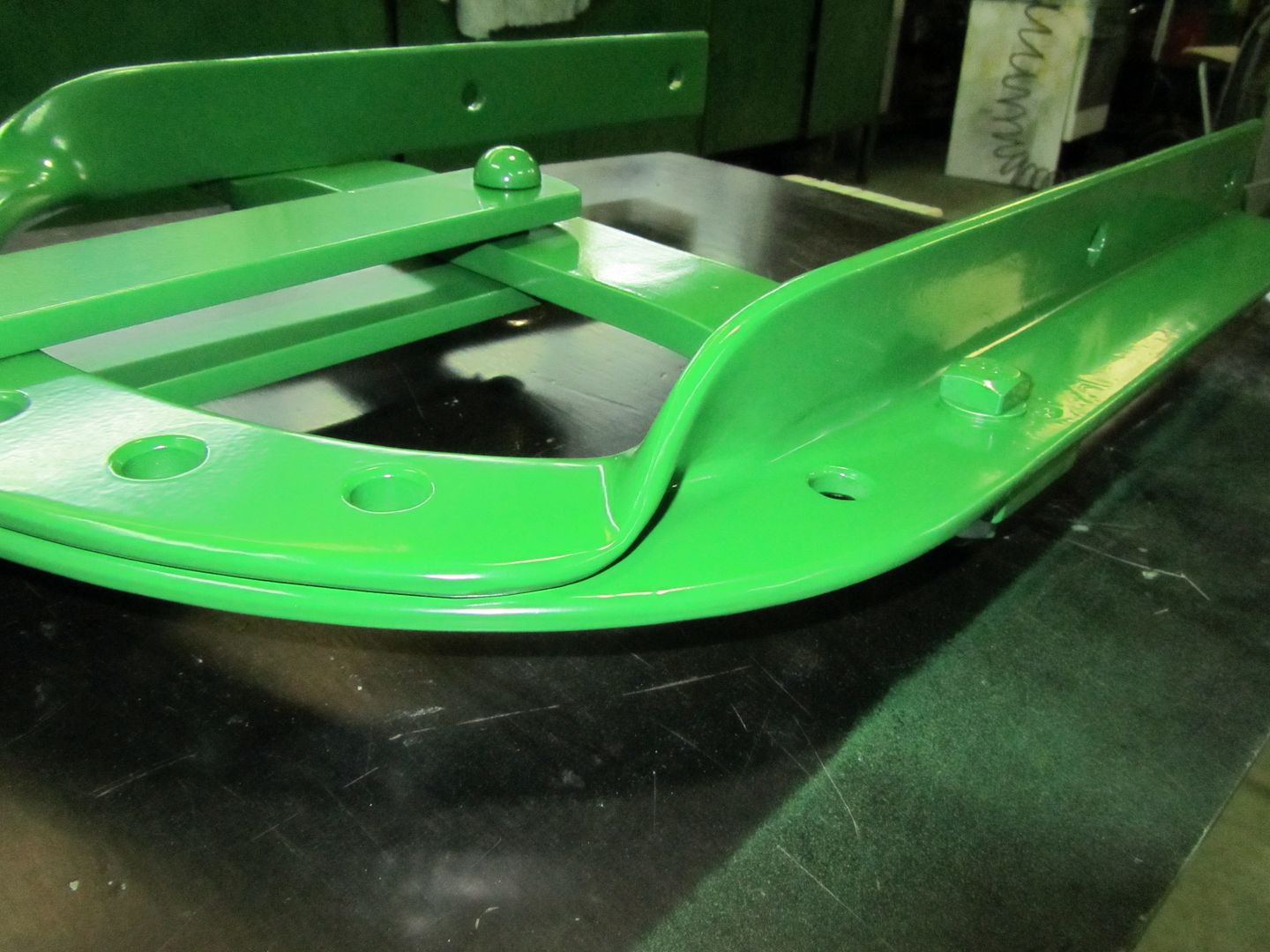

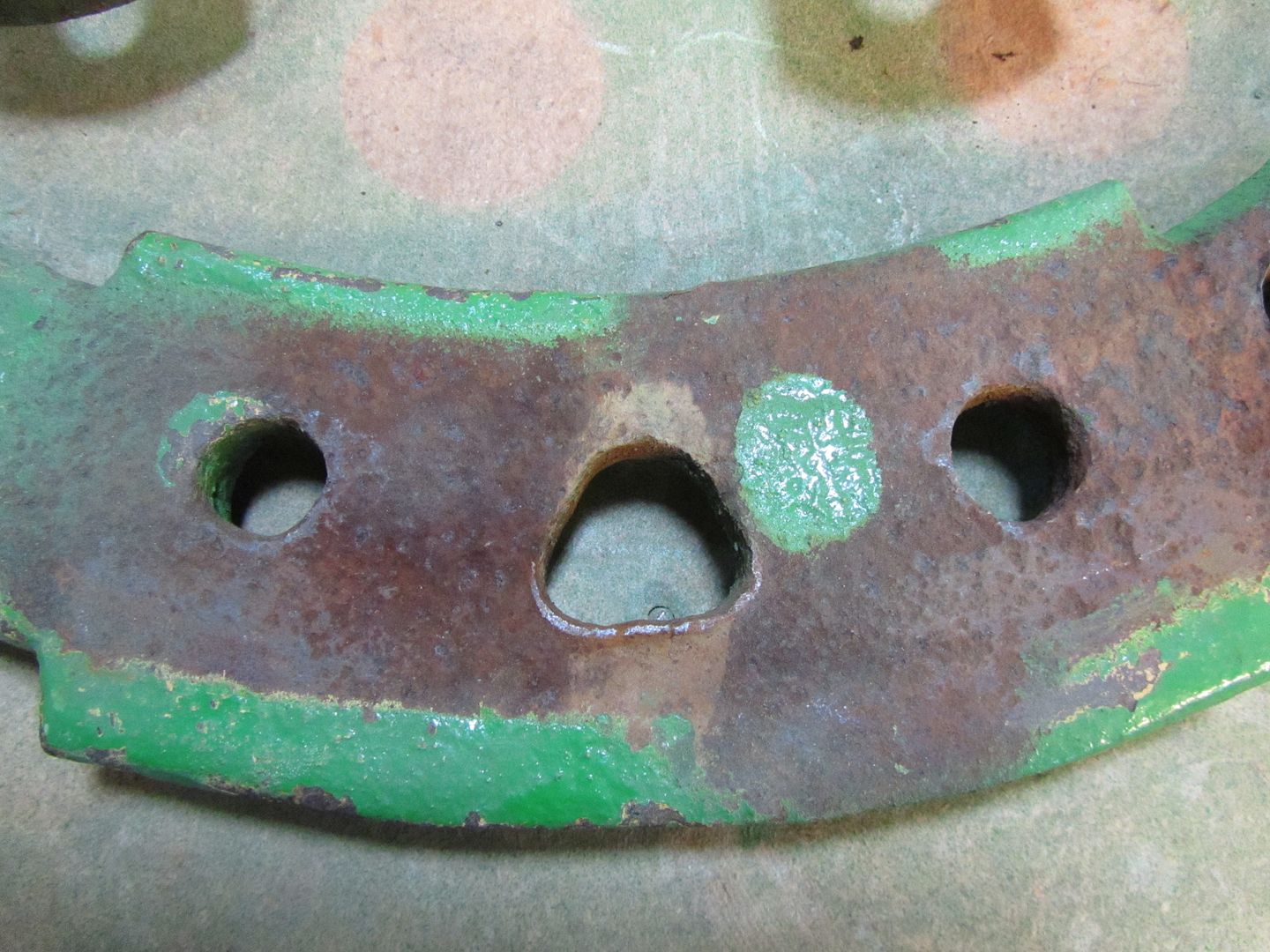

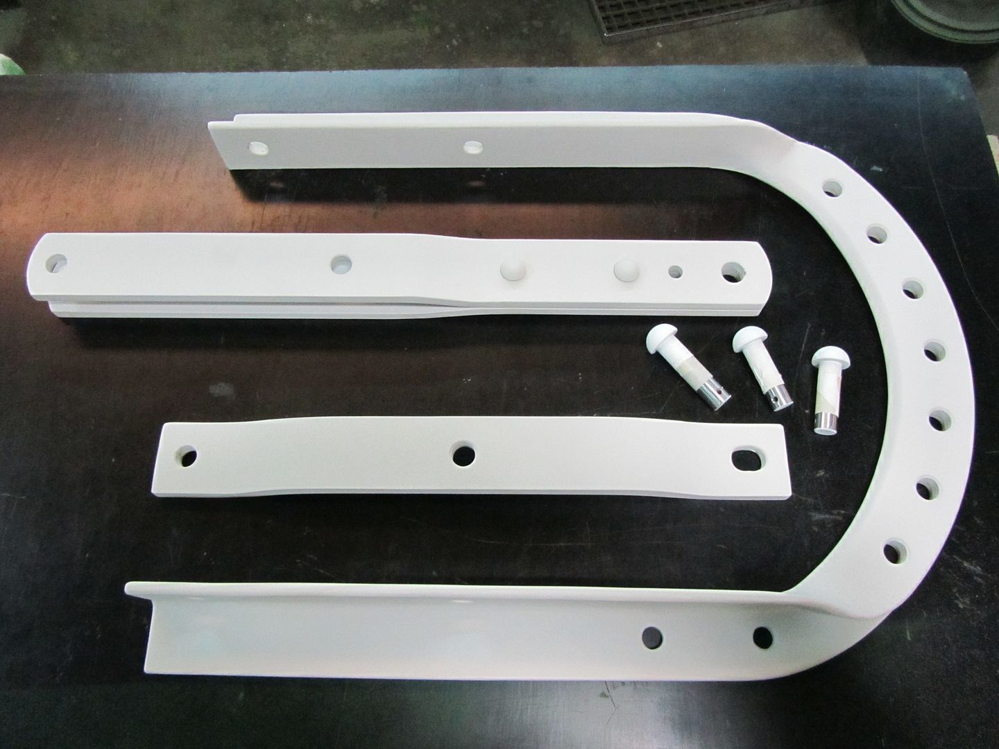

Le support de la barre d'attelage. Shocked
L'état initial.
Après l'ablation ...
Comme vous pouvez le constater, qn a aussi soudé ici un renforcement !
Les trous sont également bien usés. (ça ressemble plus à un oeuf qu'à un trou)
La construction est un fer "cornière" qui est aplati au milieu et ensuite plier en demie-cercle. Suspect

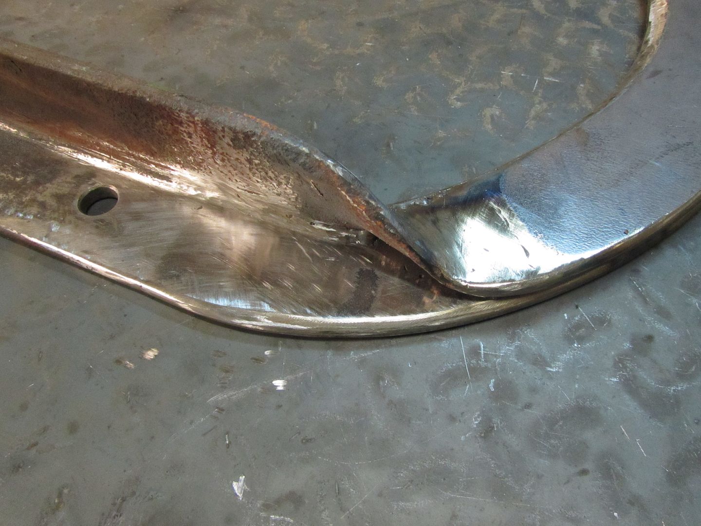

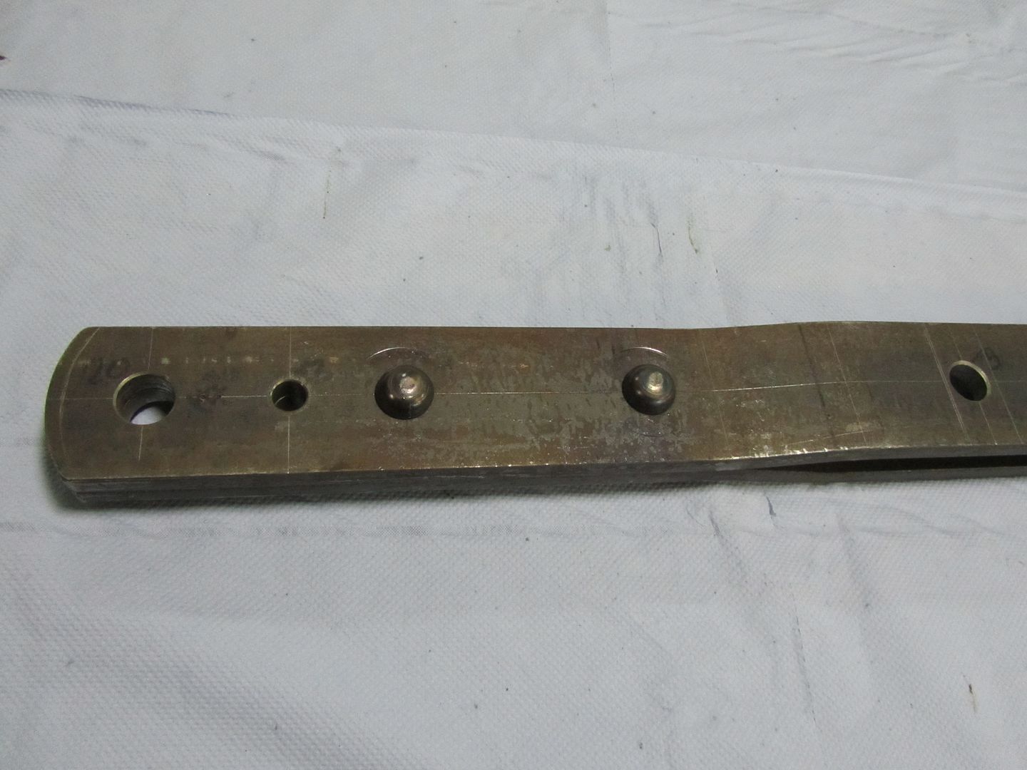

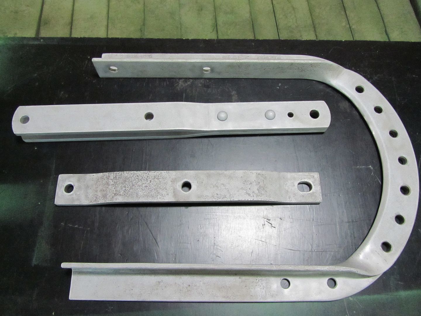

La découpe du morceau ..
Eyschen

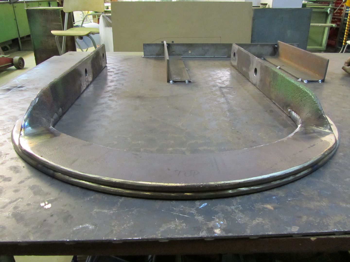

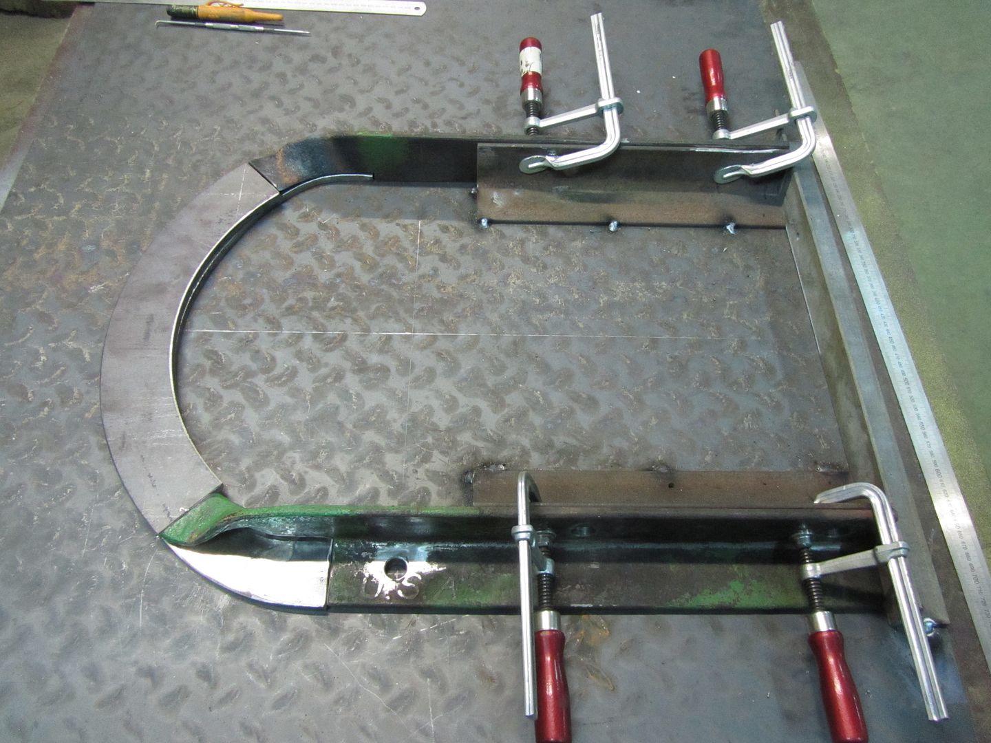

Message par Eyschen le 16/11/2012, 20:04
Bonsoir tout le monde,

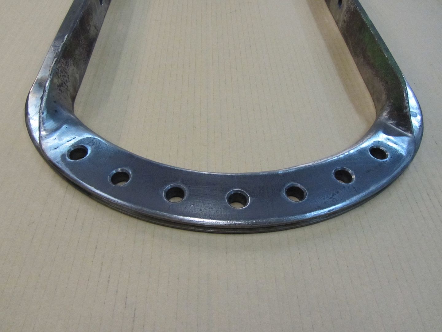

Terminons le chantier du support..
Dû au fait que l'angle de la courbure n'était pas un demi cercle,
on a dû inciser les deux plaques à plusieurs endroits pour les courber d'avantage.
À l'intérieur on a soudé les deux plaques pour que visuellement ça reste comme d'origine.
Après encore vite quelques trous dedans. :siffle:
Prêt pour passer au maquillage.

Passons à la peinture d'après le scénario déjà connu. (Sablage, apprêt ... drunken )
"L'anneau " qu'on a mis au bout de la barre n'était pas dessus à l'achat du tracteur.
C'est une pièce d'origine John Deere qui sert à atteler une charrue.
Je me le suis procuré outre mer.
L'état initial ...
Après avoir soudé l'endroit usé ...
Le système d'attelage du coté de l'outil (charrue par ex) ...
En détail ...

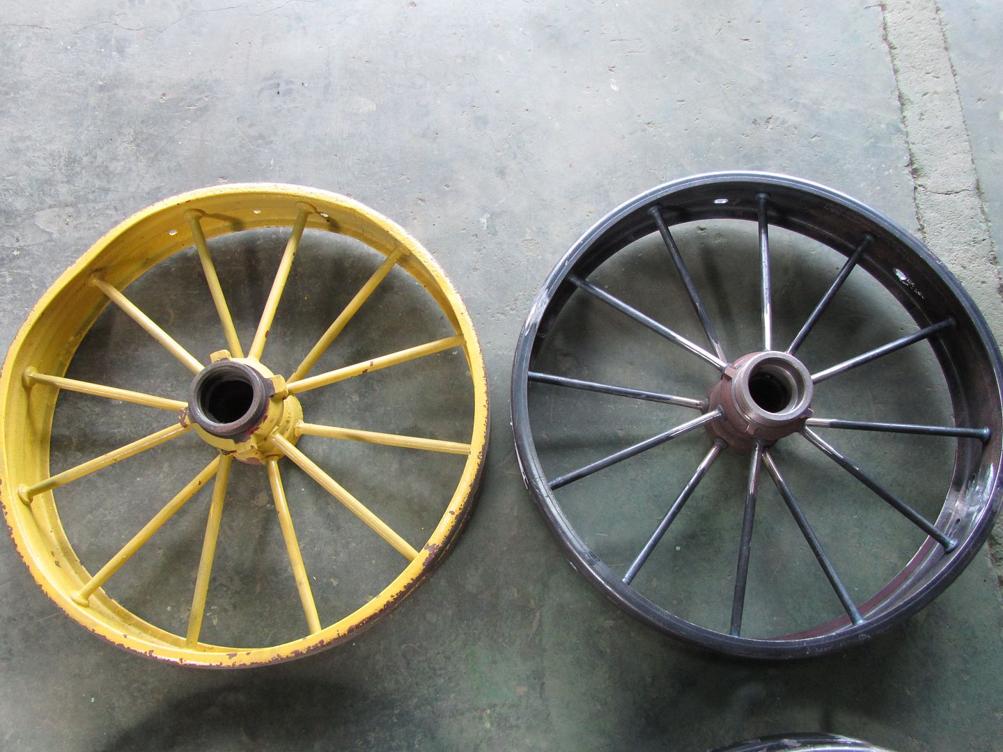

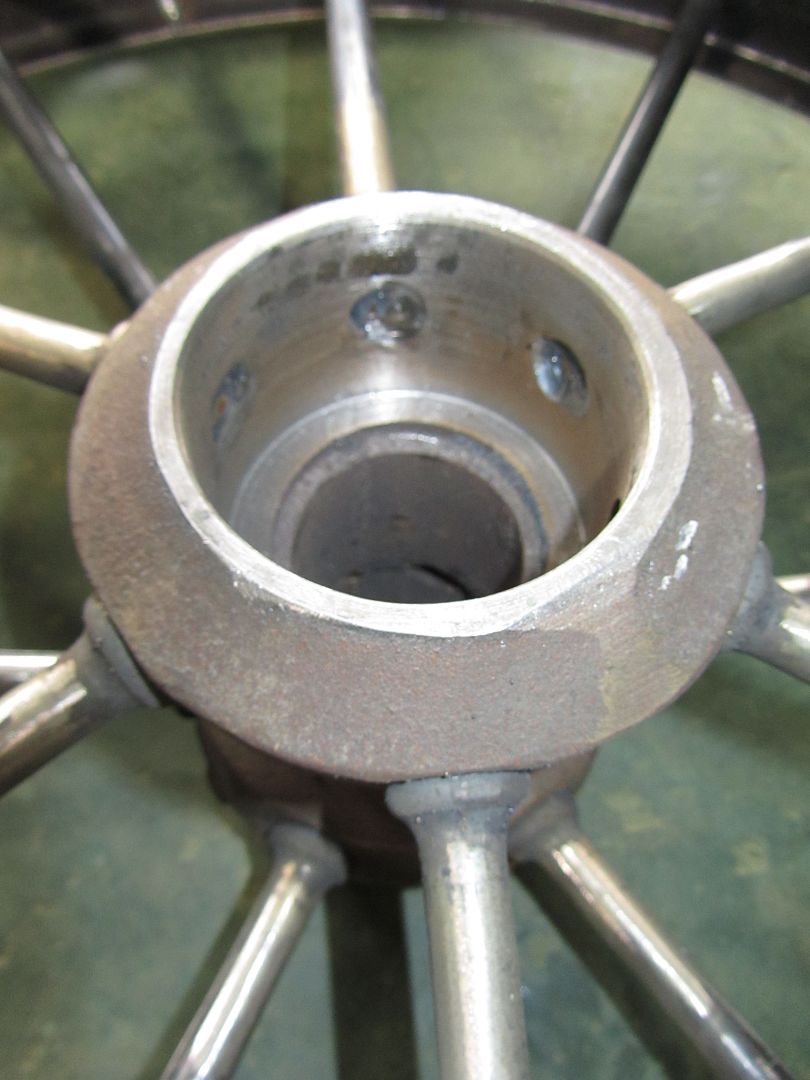

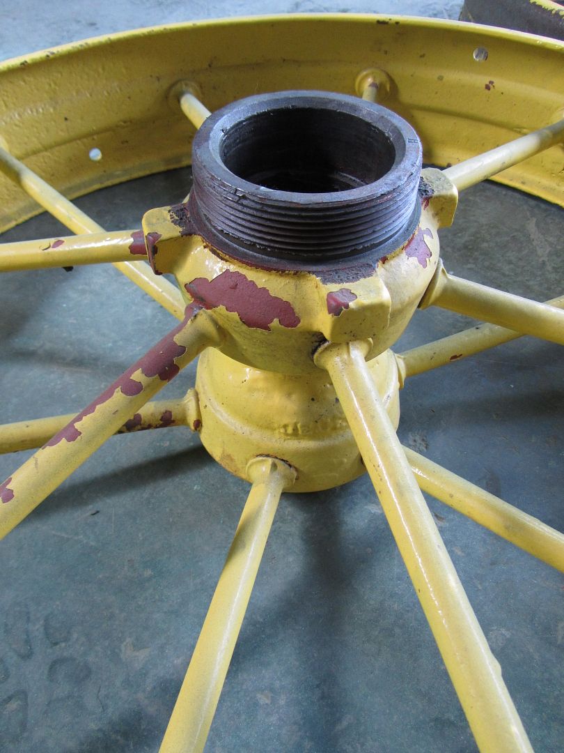

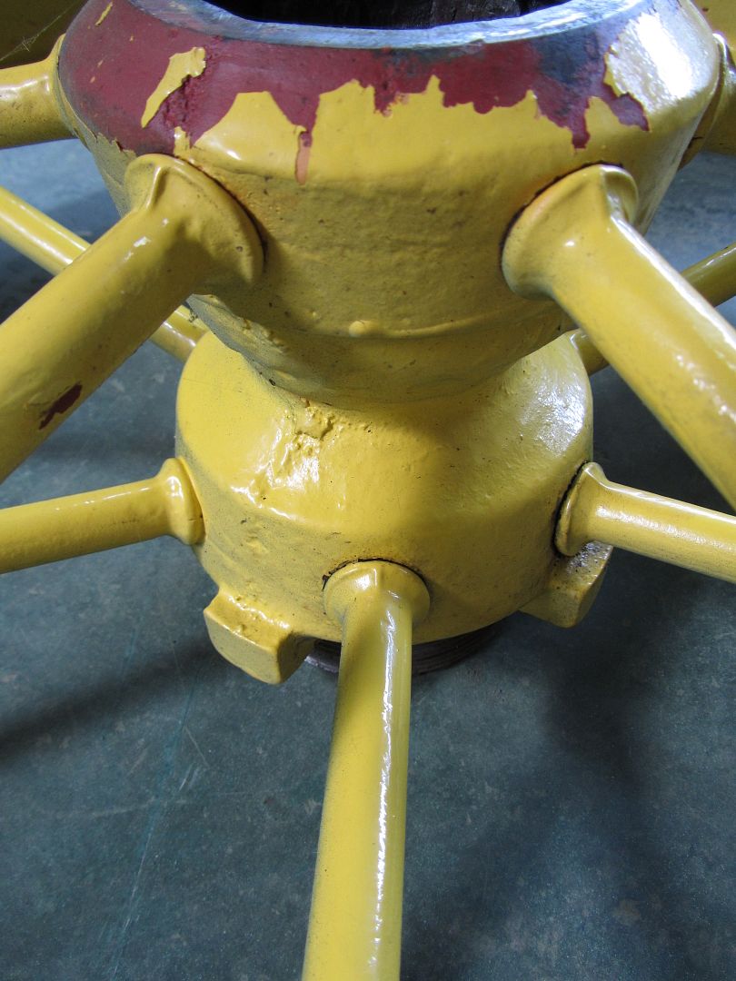

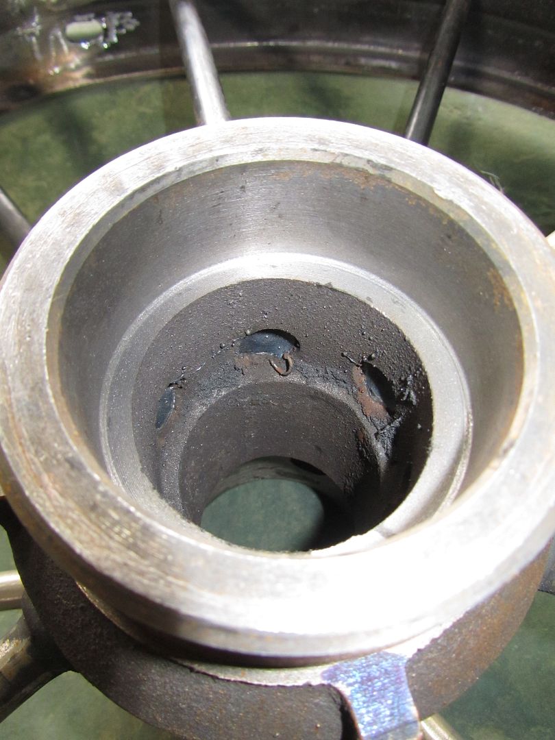

Attaquons les sabots du vieux cerf. :siffle:
(Attendu avec impatience par quelques uns d'entre vous )
Petit rappel ...

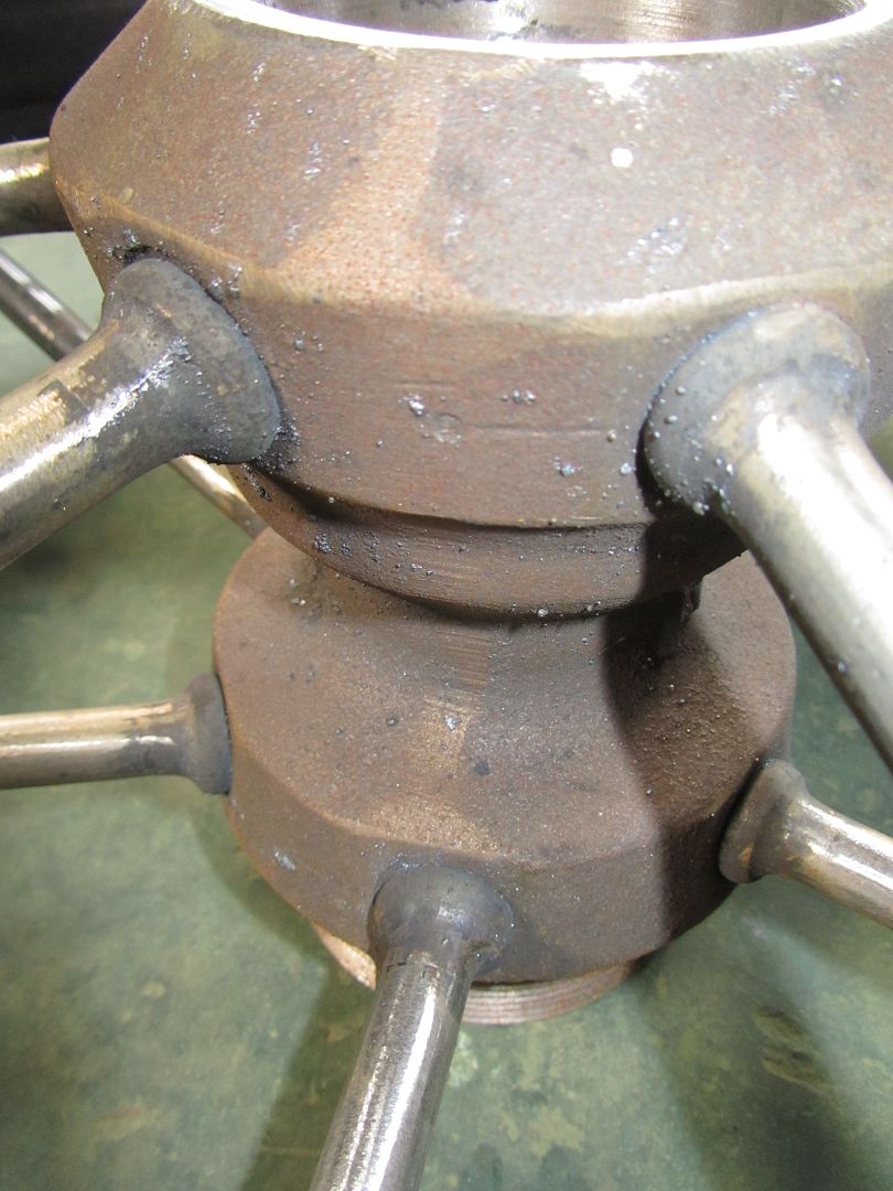

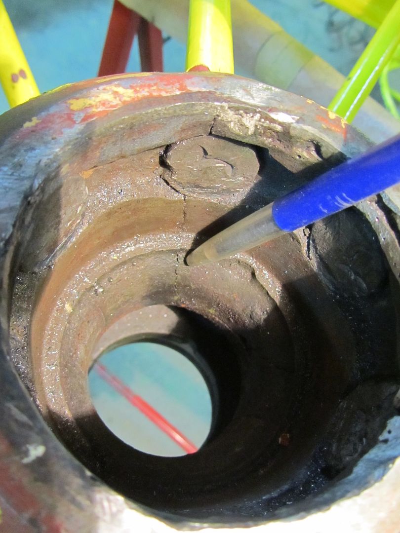

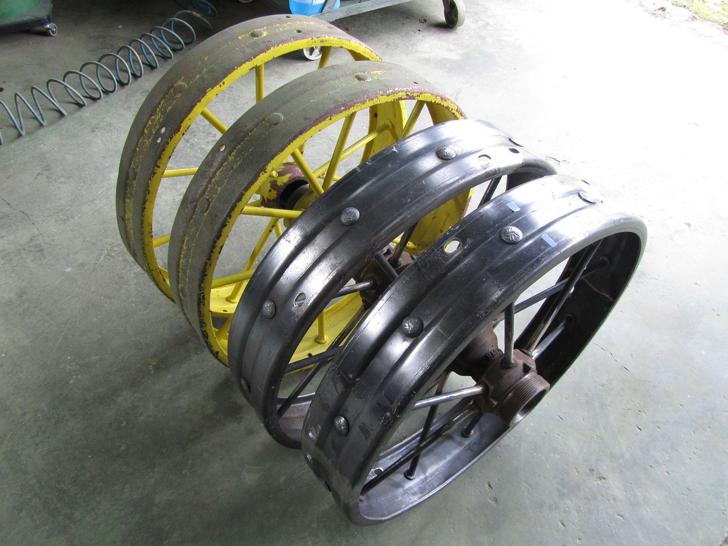

Les jantes avants.

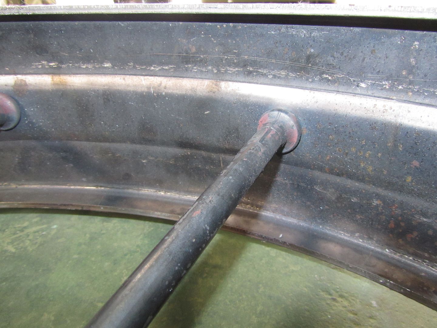

Dû au fait qu'elles étaient tellement abimées, la décision a été prise d'aller à la recherche de nouvelles. Suspect
Après un an (Exclamation) de négociations, j'ai enfin reçu les petits pieds du cerf. super!
Le problème était que le proprio de l'atelier, qui les faisait,a pris la décision d'arrêter son commerce.
Grâce au marchand intermédiaire, avec qui je correspondait, qn a repris le buisness.
Il y a encore d'autres ateliers en Amérique qui font des jantes à rayons , mais ceux là ont besoin du noyau central d'origine de la jante pour refaire des nouvelles. Vu que les miens étaient foutus et de l'autre coté que je ne voulais pas prendre le risque de les envoyer en Amérique pour finallement (si ça tourne mal) plus en avoir. pale
À noter que le Spoker a d'autres jantes avants que les modèles après. Twisted Evil
Quelques détails ...
À noter que les rayons sont soudés à l'intérieur du noyau,
ce qui a pour avantage que le risque de saignement n'est plus d'actualité.
