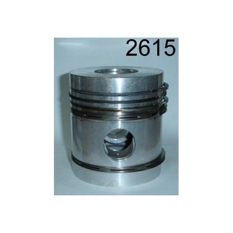

Petit déterrage de post!
ça ne semble pas une mince affaire que de trouver un piston pour ce moulin alors si ça peut aider pour une future recherche:
https://www.scafutopistoni.it/pistoni/1388-2615.html
Contact du fabricant:
http://www.assowerke.it/Pistoni_Pistons/Contatti.html
à+,
à+,
