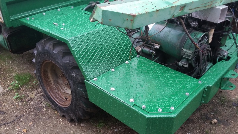

Message par chenillard77 le 12/4/2016, 08:52
salut a tous !
un coucou particulier a gg et jp,
le ferrari a donner de la voix et des tours de roue, même si les freins ne sont pas encore fait. il a retrouvé sa cabine !
au depart ça parait bien...
enfin presque ...
le moteur avait mangé l'isolant des parois...
bilan, tôles de plancher hs, traverses a traiter et redresser, tôles du devant pourries sur 1cm de haut, glissières des sièges bouffée sur 15cm...
donc on découpe, on refait, on décape, on traite la rouille en profondeur, et on fait de la cosmétique ...
en cours ...
pour le moment:
j'ai changé les joins spi des arbres de roue ar, nettoyé les garniture de frein, reste a revoir l'hydraulique des freins... j'ai encore le faisceau electrique a revoir, mais ça fonctionne, le reste est bon !
a+, marc
chenillard77
Nombre de messages : 2097
Message par chenillard77 le 12/4/2016, 15:19
pour JP, au vu de mes nettoyages sur les deux Ferrari / Caron ci dessus, je confirme ton interprétation de ces fabrications :
une ossature+ benne et peut être boite d'origine Caron, avec le reste des ponts transmission et frein d'origine Ferrari !
le 745 c'est flagrant, j'ai les trompette complètes identiques au Ferrari 86RS, avant et arrière ! mêmes organes de freins ... disque d'embrayage commun au Ferrari 95... après la poutre de châssis est bien Caron, c'est marqué dans la fonte !
pour le 518, c'est moins flagrant, mais encore une fois les freins sont bien Ferrari avec le même type de montage du pont !
a+, marc
