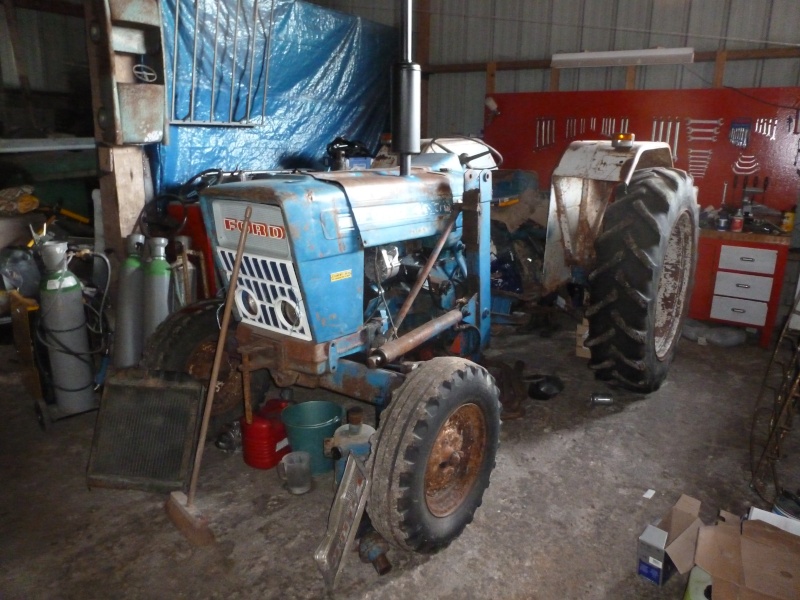

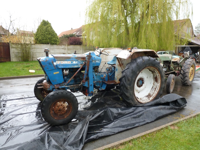

je suis bien allé chercher le ford 4000 je l ai passé au karcher et démonté la cabine,
le voici en image:
ce jour la j ai essayé de tiré un peu le tracteur, mais apparament le moteur est blocqué....
aujourd hui, j ai démonté le démareur, et fait levier sur le couronne mais ca ne voulait toujours pas tourner...
j ai donc démonté les injecteurs, et la surprise Crying or Very sad
0.5 litre d eau dans le premier cylindre... et cela en seulement 2 hivers...
j ai donc défait l eau a la seringue et la , j ai mis un mélange de Gazoile et dégrippant...
qu'en pensez vous??? y as t il des chances de le décoller comme ca??

Message par rabbit-vw le 27/5/2012, 19:42
moteur dégrippé :youpi:
je vais pouvoir me pencher a le redemarrer :youpi:
