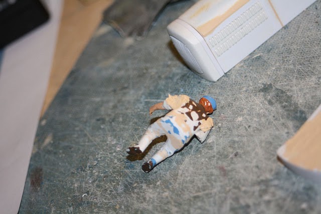

d'ailleurs, voici des nouvelles du chauffeur :
il est bientôt prêt pour conduire le chenillard....sur la route (hein Michel !!!) lol!
mais le chenillard, lui n'est pas encore terminé!
je dirais même qu'il y a encore du boulot sur la planche !!!
