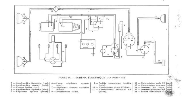

Ebn parcourant ce forum je me suis rendu compte que vous êtes tous des fins limiers et qu'aucune reche ne reste vaines je me jette à l'eau ; je recherche un plan de cablage electrique de PONY 812.car je dois refaire le mien . Je sais bien que c'est très facile pour un spécialiste mais l'electrac a toujours été pour moi la bête noire depuis toujours même et surtout à l'école Alors les vieux soupapeux je compte sur vous.

Si celà peut aider je joints un plan du circuit électrique pony.
Voilà, si celà te convient, passe une bonne journée.

J'ai acheté un ampéremètre chez la boutique du tracteur pour mon Pony 812, il a une borne + et - , je souhaites savoir quel cables vont sur la borne négative et quel cable sur la borne positive et y a t'il une importance a inverser.
exemple: 1 Ampéremètre démarreur (rouge) au +
2 Ampéremètre contact (noir), 4 Ampéremètre régulateur (bleu), 8 Ampéremètre fusible, les tois au -
ou le contraire et ça n'a pas d'influence ?
Mon vieux ampéremètre a une borne Batterie et l'autre Dynamo.
