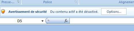

Salut a tous
Le manuel s'ouvre avec adobe acrobat reader
Le programme de calcul s'ouvre avec Excel mais la page reste blanche il faut aller sur outils clic sur macro clic securité pionter niveau de securité faible
A + Jean

Message par Enya 21X le Dim 08 Nov 2009, 20:49
Oui je l'est fait mais il y a juste marqué "retourner au menu"

Message par Enya 21X le Lun 09 Nov 2009, 18:37
j'ai effectuer une vingtaine de fois cette opération mais il ne ve rien savoir et m'affiche:"retour au menu" si quelqu'un pourrait me faire la manipulation pour un Sabatier le pratique l.s., poids:1T 200 , si besoin d'autre infos me demander

Re: arceaux de securité
Message par stéphane le Lun 09 Nov 2009, 22:20
pour ceux qui seraient dans le même souci qu'Enya, pas de panique et pas besoin de changer votre PC, un bon coup de marteau dessus devrait faire l'affaire!!!! enfin prenez une masse de 10 kg
blague mise à part, voici ce qui vous empeche de faire fonctionner les macros Excel correctement. Il y a un composant activeX d'inclus dans le fichier, et votre pc se met en protection automatiquement vis à vis de ça; Mais toutefois vous devez avoir un petit bandeau vous le spécifiant, qui peut être variable d'une version à une autre. voici quelques copies d'écran pour essayer de vous faciliter la tache.
le programme tel qu'il s'ouvre la premire fois
vous avez un bandeau de protection qui s'affiche pour vous preveni qu'il a été bloqué des composants
cliquez sur option (ou eventuellement activer dans certains cas)
voici cette fenetre qui s'affiche
cliquez sur activer ce contenu
cliquez ensuite sur OK et vous voilà avec le logiciel pret à vous rendre service
quand même beaucoup plus simple que de démonter et remonter un moteur, non
essaye ça et dis moi si ça roule.
Message par Enya 21X le Mar 01 Déc 2009, 20:04
Mon problème est résolu car mon prof m'a donné exel et que enfin sa marche très bien!!!
