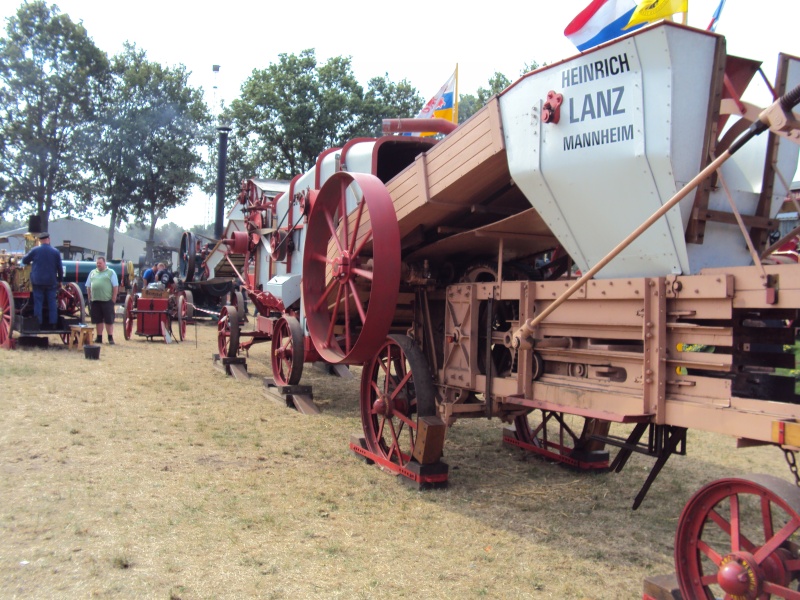

Voici une photo d'une ensemble complet en Hollande. Machine vapeur, batteuse Sthal et presse HD Lanz.......ouahouu !
