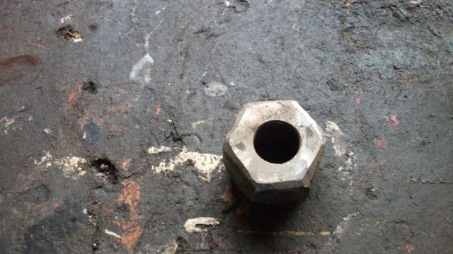

J'ai repris quelques bricoles sur mon Ford 4000 et mes écrous de roues étaient très abîmés , par les démontages de l'ancien propriétaire , qui utilisait une masse et des burins .
Sur vos Renault les pas sont métriques , mais c'est moins cher comme je fais !
SIMPLEMENT , j'ai rechargé avec de la soudure puis j'ai meulé .
Avant :
Après :
Attention de ne pas souder sur les filets
