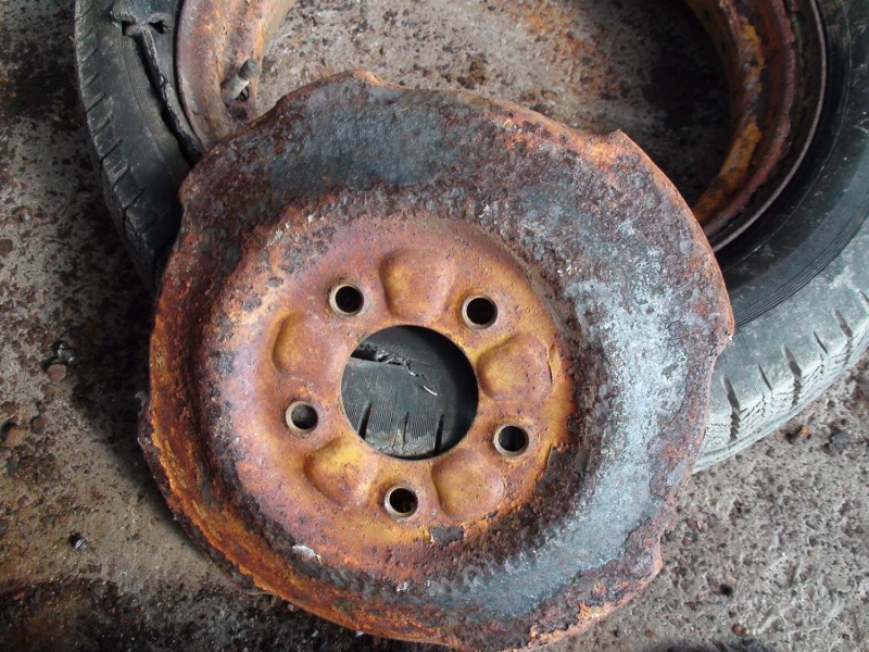

bonjour a tous j avais les jantes de mon pony complettement pourries. et j en ais refais d autre tres facile
il suffi de fais sauter les rivets qui tienne la flasque de jante a la partie qui supporte le pneu.
apres a la casse recuperer 2 roues galette de 15 pouces. les miennes etais de wag golf je ne sais pas de quel model
je metterais des photos. on desoude alors le moyeu et recuper le support de pneus que l on ressoude sur la flasque de jante du pony et le tour est jouer jante neuve et en plus en tublesse sa ne revien pas tres chere 10 euros a peu pres par roue il faut fair attention a bien centrer apres pointage la remettre au tracteur voir si sa tourne ron .
