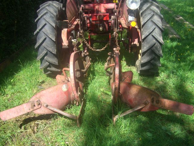

Message par alain81 le 3/10/2011, 09:23
Bonjour thomas 312, bon travail sur ton Pony, je te joints 2 photos pour ta recherche sur tes piéces manquantes.
Cordialement.

Message par chappy le 3/10/2011, 11:13
Je sais qu'il existe deux types de charrues alternatives, 841 et 845, cette dernière appelée "à grand dégagement"
Sur les photos d'Alain41, celle qui est attelée au tracteur doit être la 845, et l'autre la 841.
Cependant, on doit pouvoir utiliser aussi bien l'une que l'autre sur n'importe quel pony.
Voici une doc de 1957 ou il y a tous les outils disponibles pour le pony.
A+ Chappy

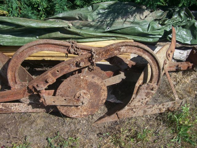

Message par thomas312 le 3/2/2012, 19:59
Il n'y a pas de rasette ! (C'était une option a l'époque ?)
Elle est a 80km de chez moi !

Message par Pony812 le 3/2/2012, 20:19
Oui les rasettes et les coutres circulaire était bien des options.
T'a pas a te plaindre car moi j'ai le support des coutres circulaire mais pas les coutres!!!!!! N'y les rasettes!!!!!

Message par thomas312 le 3/2/2012, 20:21
Et par contre je me demande comment on l'accroche sur la barre là !? Je sais qu'il fait lui faire faire demi-tours
thomas312
Nombre de messages : 43
Localisation : Sud Ardennes
Date d'inscription : 09/05/2011
tracteur Re: Massey harris pony 820 essence
Message par Pony812 le 3/2/2012, 20:34
Sur les photos il manque justement des pièces :bizarre:
N'étant pas avec le pony je vais essayer de ton montrer ce qu'il faut sur les photos que j'ai.
Pour commencer, il te faut cette barre:
Il te faut aussi les pièces qui sont sur le bout des barres de fixation que tu vois ici :
Les charrues se montent comme ça dessus:
Sur ta photo, on voit deux anneaux dans sur les quels tu dois fixer des chaines, comme ça:
Que tu passes dans l'encoche des bras de relevage:
Espérant avoir été assez clair.

Message par thomas312 le 3/2/2012, 21:03
Ouais c'est bien se que je pensais il me manque 2 pièces différentes (d'après les photos du vendeur on verra si elles sont avec) les petites barres qui vont de la barre d'attelage au relevage a manuel avant et les mâchoires qui vont de la charrue a la barre d'attelage.
