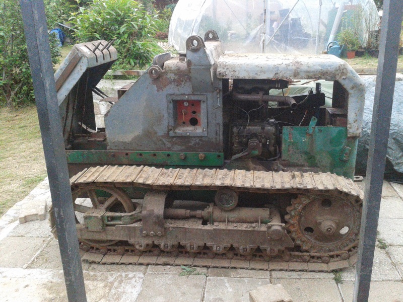

Je mets le moteur orange de côté pour remonter le BC20 en vue de l'expo cet été.
Sa plaque est quasi illisible mais on devine tout de même les inscriptions:
La Technique Minière
BC20
22CV
n° de série 223
1957
Pour marier les 2 demis engins, il me faut bidouiller un peu.
D'origine des goupilles mécanindus traversées par des boulons M14. Sur le BC20 de mon grand père, des boulons M22 avaient remplacé ce montage. Pas de forêts Ø22 mais des tarauds.
Le voilà devant l'atelier:

Message par GORDINI 07 le 5/6/2016, 20:53
Merci pour toutes les photos!
Nombre de messages : 45597

Message par Bosstek le 5/6/2016, 23:15
ça rend bien aussi dans son jus et sorti de chantier!

Re: Restauration d'un chenillard Klockner Bamaco (LTM) BC20 - BC25
Message par jean-jacques rouleau le 6/6/2016, 00:25
Oui! Bosstek! grand plaisir à voir ces photos! ami

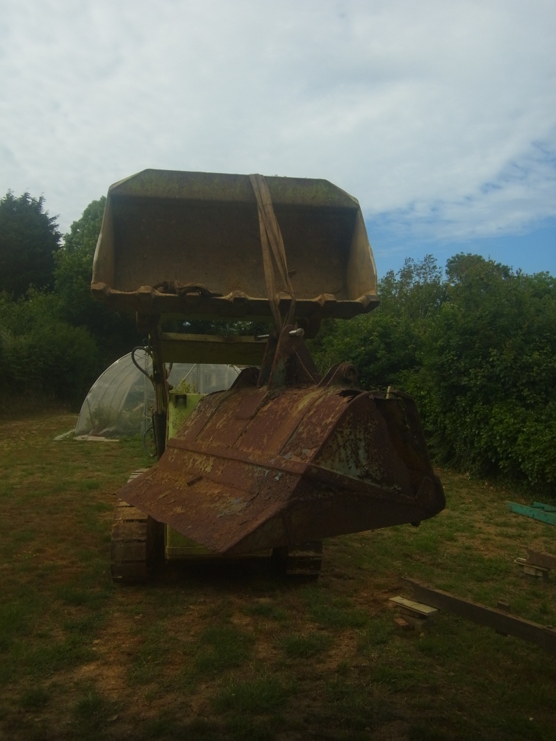

Samedi, c'était remontage des bras et godet :
Le support de godet d'origine, trop malade en l'état pour être monté. Axes grippés dedans, corrosion max....
Le BC30 du frangin pour sortir le godet gruyère :
à+,

Message par jean-jacques rouleau le 12/6/2016, 23:26
De la rouille et des trous! OK! mais ça reste du lourd! :siffle: le système triangle semble bien pratique!
ami pour les photos!

Message par comistic le 13/6/2016, 10:48
Godet gruyère ! ! ! ! je n'ai jamais vu autant de trous dans du gruyère.
Bravo encore une fois pour tout ce que tu réalise, c'est vraiment extraordinaire.
Message par GORDINI 07 le 13/6/2016, 11:34
Les trous dans le godet, c'est pour améliorer la visibilité !
Message par CENTAURE1312 le 13/6/2016, 13:38
Salut à tous.
Mince! l'a dû rester dans l'eau de mer ma parole.

Message par aztek29 le 13/6/2016, 19:21
Pour monter le godet, 3 axes goupillés.
Au remontage des éléments hydrau sur le BC25 orange, je pense que je verrai à faire un truc pour adapter autre chose en lieu et place du godet. Tablier de fourches, potence de levage...  :bizarre:
En utilisation chargeur, la visibilité est plutôt pas mal puisque le poste de conduite est devant, par contre, avec la lame bull, si le godet est conservé monté, ça fait un bel écran...
La lame étant "suspendue" sous les bras de chargeur, comme ici sur le BC30 du frangin:
Pour le godet gruyère, le fond était déjà bien usé et est resté une vingtaine d'année posé à même le sol, incliné en arrière sous un abri plus très étanche... :siffle:
L'air salin de la mer toute proche n'aide pas.... :non:
