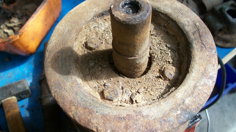

Je m'explique, toujours le même soucis d'axes grippés dans mes roues folles !
ce week end c'était donc fabrication de la presse maison : UPN de 120, IPN de 100, electrode de 3.2 en 3 passes (le petit poste à arc a bien chauffé d'ailleurs ) , et cric 50 t :
tout ça avec une rallonge de 30 cm sur la commande du cric et au pied dessus !!
et bien figurez vous que même avec une chauffe au chalum' en prime, les axes ne sont pas venus !!!
les soudures qui lâchent, le gros UPN qui plie mais pas ces foutus axes !!!
pourtant, d'après la doc je devrai pouvoir...
Donc si quelqu'un a une idée, je suis preneur !
sinon j'ai bien envie de couper l'axe, percer dedans faire un cordon de soudure pour utiliser le phénomène de rétreinte, mais je ne suis pas bien outillé pour percer propre et je crains un peu d'abimer l'alésage de la roue si je dérive...

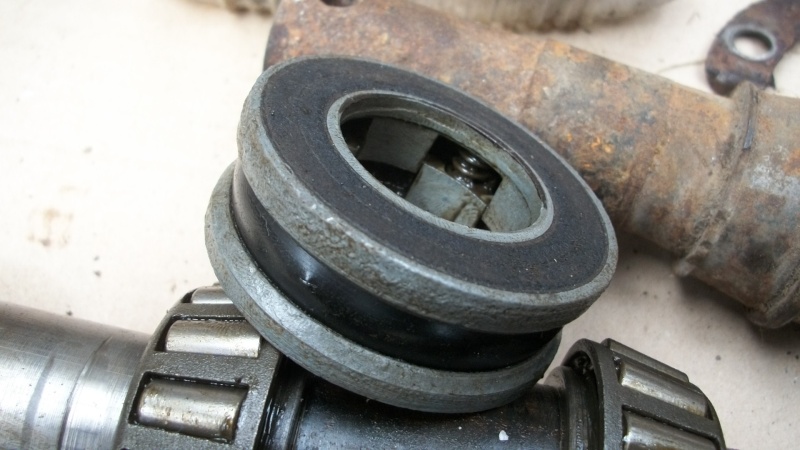

et un autre soucis probablement à venir, le remplacement de ces joints:
ils sont montés dans chaque chappes de galet en pression contre la plaque qui maintient les roulements. Lors du montage, la force exercée fait bomber la partie en caoutchouc (dans l'alésage de la chappe) qui 'étanche' le corps du galet. les ressorts à l'intérieur du joint maintienne sa partie basse couverte d'un feutre en pression contre l'épaulement usiné sur la plaque des roulements.
le soucis, c'est que ces joints (obsolètes) sont, pour ceux que j'ai déjà démontés, abimés, et je doute avoir assez en bon état au final pour le remontage de 2 jeux complets...
j'ai vu que chez SKF ils ont des joints relativement similaires :
http://www.skf.com/portal/skf/home/products?contentId=517533&lang=fr
mais reste à savoir si je peux adapter facilement....
parceque retrouver des joints identiques à ceux d'origine.... je crois que c'est peine perdue....
bref, à suivre quoi !

Bonsoir Yo
Avec le chalumeau tu dois chauffer bien rouge, et ensuite
refroidir brutalement dans un récipient d'eau (attention aux
projections de vapeur DANGER )
Et ensuite quand le métal a bien refroidi tu peu essayer a la
presse.
Sinon pour le perçage, tu laisse 5mm autour et 3 a 4cm au fond,
et avec un fer rond (pas trop juste) tu pousses a la presse ou
a la masse l'axe affaibli devrais sortir
Pour tes joints, tu peu les remplacer par des joints d’étanchéité
a une lèvre que tu monte a l’envers pour que la graisse puisse sortir
et que la poussière ne rentre pas.
J'espère avoir été assez clair dans mes explications ami

Re: Restauration chargeurs sur chenilles La Technique Minière (LTM) BC20 - BC25
Message par aztek29 le 13/9/2011, 21:36
Salut à tous, salut Christian,
merci pour les infos !
je pensais pas qu'on plongeant dans l'eau après la chauffe on avait plus de rétreinte. je vais essayer le prochain coup! sinon ça sera perçage avec ta méthode ! je finirai bien par les avoir ces ***** d'axes.
sinon pour les joints, je pensai effectivement mettre des joints spi à la place mais vu le montage d'origine ça m'obligerai à adapter le support ou faire usiner des pièces en remplacement pour les recevoir derrière les roulements. Et puis je me demande si un simple joint spi suffirai pour protéger efficacement les roulements de la boue et tout... :bizarre:
j'ai depuis trouvé des cotes pour les joints dont je parlais (http://www.francejoint.fr/pdf/en_liste_dim.831.pdf), reste à comparer les dimensions voir si je peux adapter sans trop de bidouilles (et si le prix n'est pas trop élevé!! ...).
D'autant que l'utilisation préconisée pour ceux-ci semble bien compatible au montage d'origine de mes galets...
faut que je creuse un peu là-dessus.
Merci encore, à plus Yo

pour les joints de remplacement, après prises de cotes et comparatifs, ça semble concluant :
donc, en principe ça devrai ressembler à ça en gros :
avant modif' :
et puis
avec donc le nouveau joint en pression dans l'alésage de la chappe d'une part, et d'autre part dans un petit tronçon de tube diamètre 59 environ soudé/brasé sur la coupelle de maintient du roulement....
Voilà pour la théorie...
reste donc à... voir le tarif des joints :bizarre: et mettre en pratique!!
à noter que d'après une autre doc (correspondant à la version BC20, la plus ancienne ), les roulements sont à billes et non coniques, les coupelles différentes et reçoivent deux joint spi dos à dos. Donc Christian, tu n'étais pas loin du tout d'une config d'origine avec ta proposition !!
Bon allez, je ramasse mes docs et je verrai pour la pratique à l'atelier dès que possible
Bonne mécanique, à + Yo

Regarde aussi ce lien
http://www.paulstra-vibrachoc.com/Jaune.pdf
pour les joints à lèvre.
J'en ai acheté un cette semaine , le marchand m'en trouvait à 35€ HT vendu par 5 (175€ ht ) puis une autre reference à 10€ ht vendu à l'unité.
Slt

j'ai fait une demande de prix hier soir pour les joints que je citais précédemment, mais je crois que les vendeurs se couchent pas aussi tard que vous les copains !!
Pour le choix , je crois que je ferai un compromis prix/modifs. Je dois déjà faire usiner des axes pour remplacer ceux des roues folles que je n'ai malheureusement pas assez en stock, alors si je dois rajouter l'usinage de 24 coupelles pour recevoir des joints à lèvres...

Salut à tous,
ça y est , j'ai reçu le devis pour les 24 joints nécessaires pour la remise en état des gallets. :youpi:
mais, aïe, ouïe
740 euros les 24 !.... :siffle:
Hummmmm..... j'vais attendre une autre offre de prix et aviser ! parceque là.... ça fait mal.... :non:
bonne mécanique à tous, à + Yo

tout bien réfléchi, je pense que pour les remplacement des joints je vais me contenter de joints spi standards. En effet, sur une version du bull on trouvait déjà cette solution (2 joints spi dos à dos) donc ça devrait coller. Pour adapter, il me 'suffit' de rajouter (brasé ou soudé) sur les coupelles une épaisseur de tube du bon diamètre pour recevoir les joints spi. Je pense que j'ai là le bon compromis entre efficacité, coût et modif' pas trop conséquente. Me restera à faire un 'centreur' pour m'assurer de bien placer le tronçon de tube pour ne pas que les joints s'abiment de suite.
Par contre, concernant les vilains axes (pour rester poli :siffle: ) grippés dans les roues folles, et malgré les bons conseils des copains du forum, et bien ils sont toujours pas sortis !!!
Test fait sur un, coupé, percé, chauffé, repassé à la presse, rien n'y fait :non:
Mais je me dis que, comme je dois faire réusiner ces axes, je vais probablement déposer les roues dans un atelier pour faire extraire les axes et usiner les pièces... je pense que je gagnerai du temps et en plus, je m'énerverai moins !
Le démontage des gallets est quasi terminé, netoyage, adaptation pour les joints et remontage à venir
Bonne mécanique à tous, à + Yo

Pour les joints spi, a ta place je les monterais dans le même sens
de manière a ce que la graisse sorte facilement.
Sinon la lèvre du joint se retourne avec la pression quand tu graisse
et ensuite la poussière rentre facilement
Christian
Message par aztek29 le 28/9/2011, 00:20
parcequ'il faut mettre de la graisse ??
non je déconne !
oui, ça sera plus efficace comme ça effectivement!
merci :youpi: ça m'embêterai plutôt de devoir redémonter les trains de chenilles une fois remis en route parceque vu le boulot que c'est déjà...............................

quelques nouvelles de l'avancement : le gros du démontage des galets est fini !!
j'en ai donc 12 de démontés !! ... et ça pas été une mince affaire !! :siffle:
concernant les axes, les demandes de prix sont en cours...
donc les galets démontés, c'est inspection et netoyage.
plus réparation quand nécessaire :
une joue du galet est fendue donc meulage, chaufrein et recharge soudure
ce galet comme une partie des autres a subit le traitement de netoyage : dégraissage manuel, puis à la bombe disolvante, passage rapide au karcher puis passage à l'acide phosphorique et re-karcher. Séchage, passage à la brosse, un coup de taraud pour netoyer les taraudages et un filet d'huile adhésive pour conserver les parties qui ne seront pas peintes.
par contre , d'après ce que j'ai pu observer, il semble que l'acide reste agressif même après karcher... l'acier brut se corrode à nouveau très rapidement après en surface... à vérifier mais sinon le résultat est plutôt probant et efficace... :bizarre: comme l'electrolyse, ça se fait tout seul, pas besoin de frotter ou brosser pendant trois heures...
peut-être songer à tester la somme des deux procédés ?.. :bizarre: electrolyse + passage à l'acide ensuite après séchage puis rinçage ?? les effets chimiques persistants s'annuleraient peut-être ?..
quelqu'un a déjà essayé peut être ?
à bientôt, bonne mécanique à tous, Yo

Message par mcgyver le 23/10/2011, 23:08
Peut etre essayer de le passiver a la soude ou a l'amonique ,afin de neutraliser les restes d'acide ....
