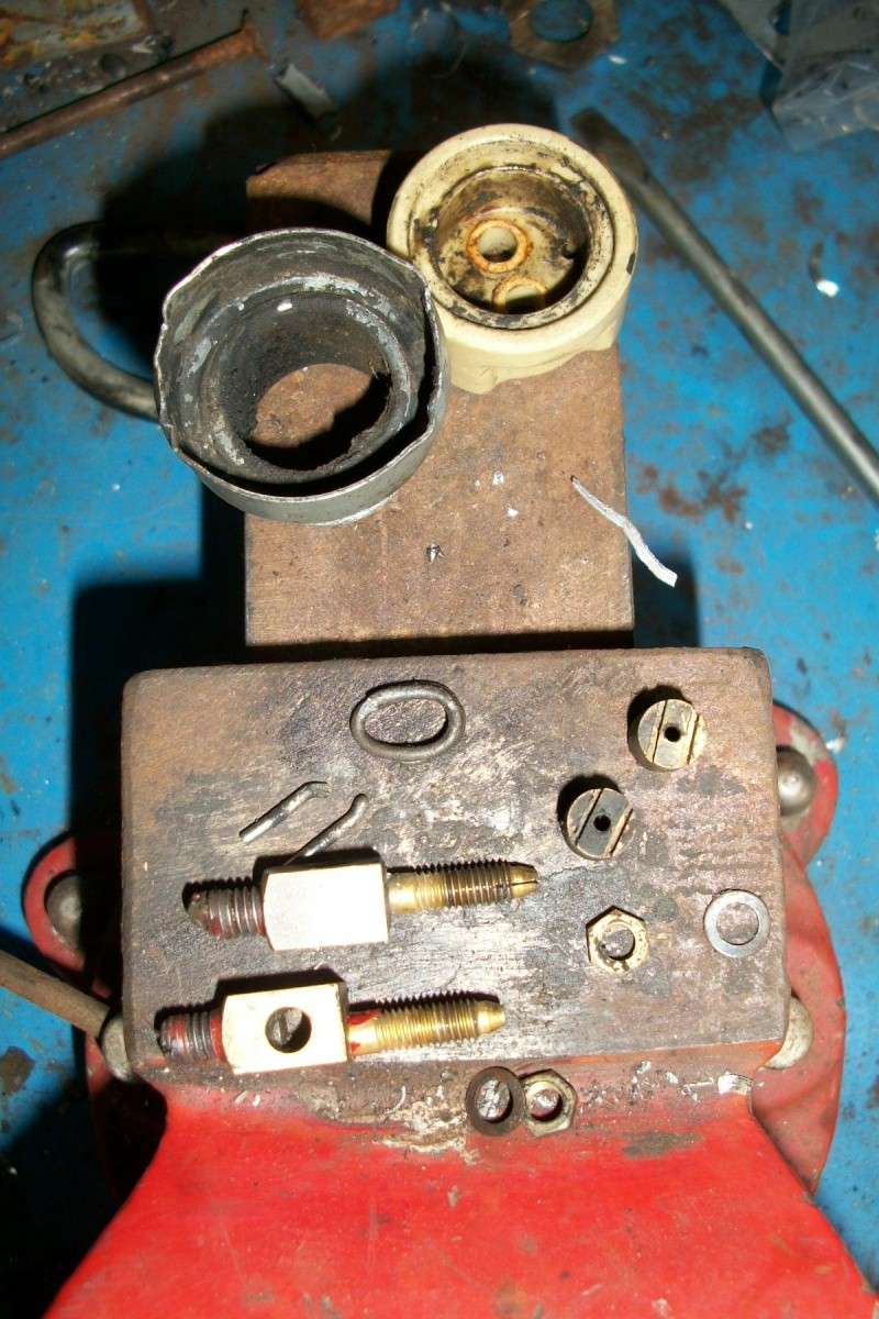

un voyant de préchauffage HS, donc idem, démontage, netoyage, bricole et remontage :
j'ai desserti la colerette pour accéder au filament fondu. Brasé au chalum', netoyé et remonté :
à noter que sur ce modèle (Beru) tout se démonte !! le filament est vissé à ses extrémités sur des plots à pince :
au final :
